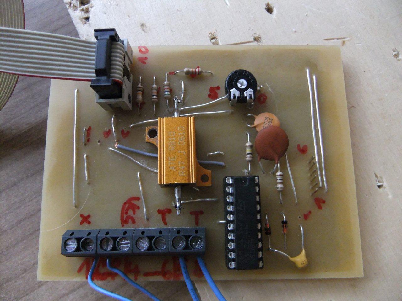

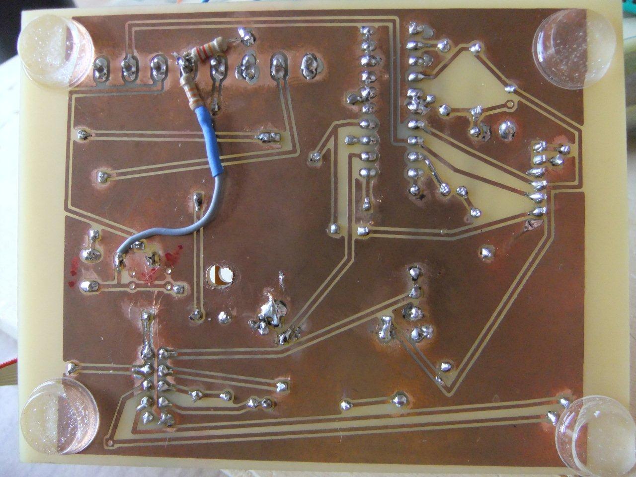

ich hobby Eleektroniker habe mir eine Motoransteuerungsplatine mit Eagle
entwofen und dann geätzt, so wie ihr auf den Bildern sehen könnt.
Mir gefällt mein Ergebnis nicht und ich Frage Euch, ob ihr mir gegen
angemessenes Entgeld ein ordnungsgemäßes Layout mit Eagle! (alles was es
zu beachten gibt, mir auhc bitte mitteilen damit ich daraus lernen kann)
erstellen wollen würdet? :-)
Besonders die so vielen Drahtbrücken stören mich. Sollte man vielleicht
schon beidseitig layouten.
Das bischen musst du mit einiger Sicherheit nicht beidseitig layouten.
Gib dir ein wenig Mühe
wenn du drauf kommst, dass dir eine Bahn oder ein Bauteil andere Bahnen
verhindert, dann darfst du nicht davor zurückschrecken die Bahn zu
verlegen bzw. das Bauteil zu verschieben oder anders drehen um dir Platz
zu machen. Mit dem Ratsnest am Anfang kann man schon ganz gut
abschätzen, ob es viele Überkreuzungen gibt oder nicht. Da probiert man
dann erst mal ein wenig rum, wie und wo man Bauteile anordnet, so dass
einem bereits in dieser Phase viele Überkreuzungen wegfallen.
So ist das eben. Manchmal muss man einen Schritt zurück gehen, damit man
wieder 10 Schritte vorwärts machen kann.
> Der Schaltplan ist meiner Meinung nach zu 85% fertig.
Dann mach ihn erst mal fertig.
Lass deine Änderungen, die du direkt auf der Platine gemacht hast
einfliessen.
Beim Routen:
Diese wild kreuz und quer verlaufenden Bahnen machst du nicht mehr.
Senkrechte Bahnen, waagrechte Bahnen. Höchstens dort wo eine Bahn einen
90 Winkel macht, macht man zu guter letzt eine 45° Abschrägung hinein.
Und nein: es spricht nichts dagegen eine einzelne Bahn auch mal zwischen
2 Pins (zb IC-Pins) durchzuführen.
Manchmal kann man auch einen sowieso in einer Bahn vorhandenen
Widerstand als 'Brücke' benutzen um damit andere Bahnen zu überspringen.

Sei nicht böse.
Aber eine Platine in diesem Komplexitätsgrad nicht vernünftig zu routen
hat mehr mit Faulheit zu tun als mit Nichtwissen. Auf deiner Platine ist
nicht viel drauf und du hast noch jede Menge Platz. Eventuell bleibt die
eine oder andere Brücke übrig, das ist kein Beinbruch. Aber die Mehrzahl
der Brücken bringst du mit Sicherheit weg. Dazu muss man sich einfach
nur dazusetzen, sich die Sache ansehen und machen. Das hat auch nichts
mit 'Lernen nach den Regeln der Kunst' zu tun.
Bei deiner Platnie bist du nach dem Muster vorgegangen: Wenn eine Bahn
erst mal verlegt ist, dann ist sie unantastbar.
Und das merkt man dann auch im Ergebnis.
von elko (Gast)
Du solltest, bevor du anfängst zu routen, ersteinmal die Randbedingungen
abstecken. Also zum Beispiel: Wo müssen Bohrlöcher hin, gibt es Stecker,
die an bestimmten Stellen sitzen müssen, wie groß darf die Platine
maximal werden, ... Dann platziert man meist die Bauteile mit den
meisten Pins (eher mittig) und sortiert dann die anderen Bauteile nach
und nach drumherum an. Manchmal wirkt es Wunder, ein Bauteil zu drehen.
Stell doch mal die Eagle-Datei hier zum Download, und teile die
Randbedingungen mit. Dann macht hier vielleicht mal jemand zum Spass
einen Quick and Dirty Vorschlag. Ich glaube, Erklärungen brauchst du
dann keine mehr, wenn du einen gerouteten Vorschlag siehst. Oder du
machst selber nochmal einen Vorschlag mit Eagle und stellst ihn hier zur
Diskussion rein.

Ich denke, die vorhandene Platine wäre eine gute Gelegenheit es schon
jetzt zu beherzigen.
Bei der jetzigen weißt du nämlich schon, wo es zwackt und wo du Platz
brauchst.

von Karl H. (kbuchegg)
Ich kann jetzt nur von mir sprechen.
Aber ich tu mich beim routen meistens um einiges leichter, wenn auch
schon der Schaltplan einigermassen übersichtlich und möglichst
kreuzungsfrei ist.
In der Beziehung ist dein Schaltplan (aus dem Urposting) gar nicht mal
so schlecht.
Zb der Teil: IC und alles was rechts davon ist.
Wenn du das auf der Platine erst mal alles so anordnest, wie du es im
Schaltplan hast, dann routen sich die Bauteile schon fast von selbst.
Da du mit Eagle arbeitest: Drück beim routen mal die rechte Maustaste.
Damit schaltest du den Verlegemodus um. Du scheinst nämlich in dem Modus
zu sein, in dem dir Eagle jede Bahn vom Mausklick bis zum nächsten
Mausklick querfeldein verlegt. Genau das willst du nicht! Du willst dass
dir Eagle die Bahnen nur horizontal/vertikal verlegt und eventuell einen
90° Knick einbaut. Drück ruhig auch öfter auf die rechte Maustaste um zu
sehen, wie du damit den Knick steuern kannst.

Hab' da jetzt grad nur mal die Platine angeguckt, aber die Texte nicht
gelesen...aber respekt - das ist mit Abstand die wildeste GEÄTZTE
Platine, die ich je gesehn hab.
Ist garnicht bös gemeint - ich find's lustig :-)
Nur das Ätzen ist doch jetzt mal gesehen eine Art von "Aufwand" - der
steht leider hier nicht im Verhältnis zum Endprodukt. ABER: Das Ätzen
klappt ;-)

Also so schlimm war es bei mir selbst zu Anfangszeiten nicht. Vor allem
musste ich nicht die Hälfte der Bauteile nachträglich noch irgendwo
hinkleben. ;-)
A propos kleben: warum sagt dem Threadersteller niemand, dass er mal
versuchen soll, ordentlich zu löten?

dich ist alls logisch und klar. Willst du dann das nächste Board
layouten fängst du wieder wie beim ersten an und weisst nicht weiter.
Laufen lernen lernt man nicht durchs zusehen wie andere laufen sondern
nur durch eigene Versuche die auch mal mit einem Sturz enden können. Man
darf dann nur nicht aufgeben sondern muss wieder aufstehen und
weiterlaufen.
Also steh auf und sieh zu, daß du das hinbekommst. Du kannst ja die
Teilergebnisse hier posten, dann gebe ich (und sicher die anderen auch)
gerne Tipps wo es besser sein könnte. Für Geld das ding routen zu lassen
bringt dir nichts, das ist allenfalls dann eine option, wenn du
ausschließen kannst, daß du je wieder eine Leiterplatte selbst layouten
willst / musst.
