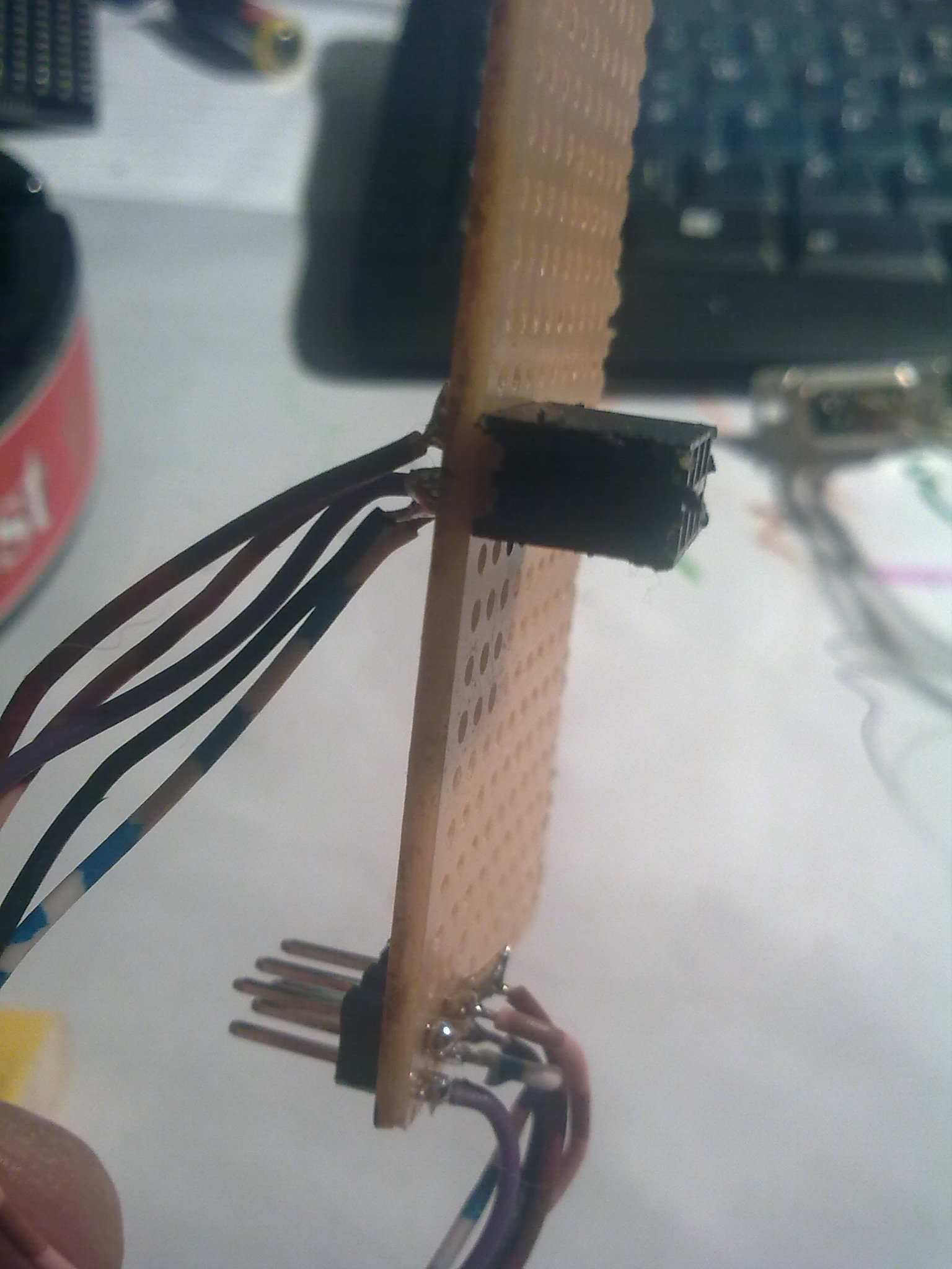

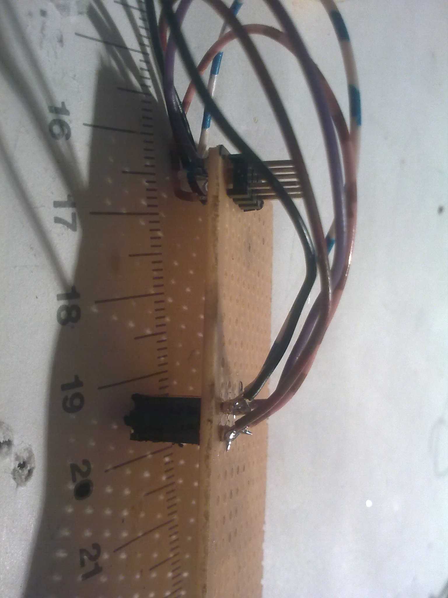

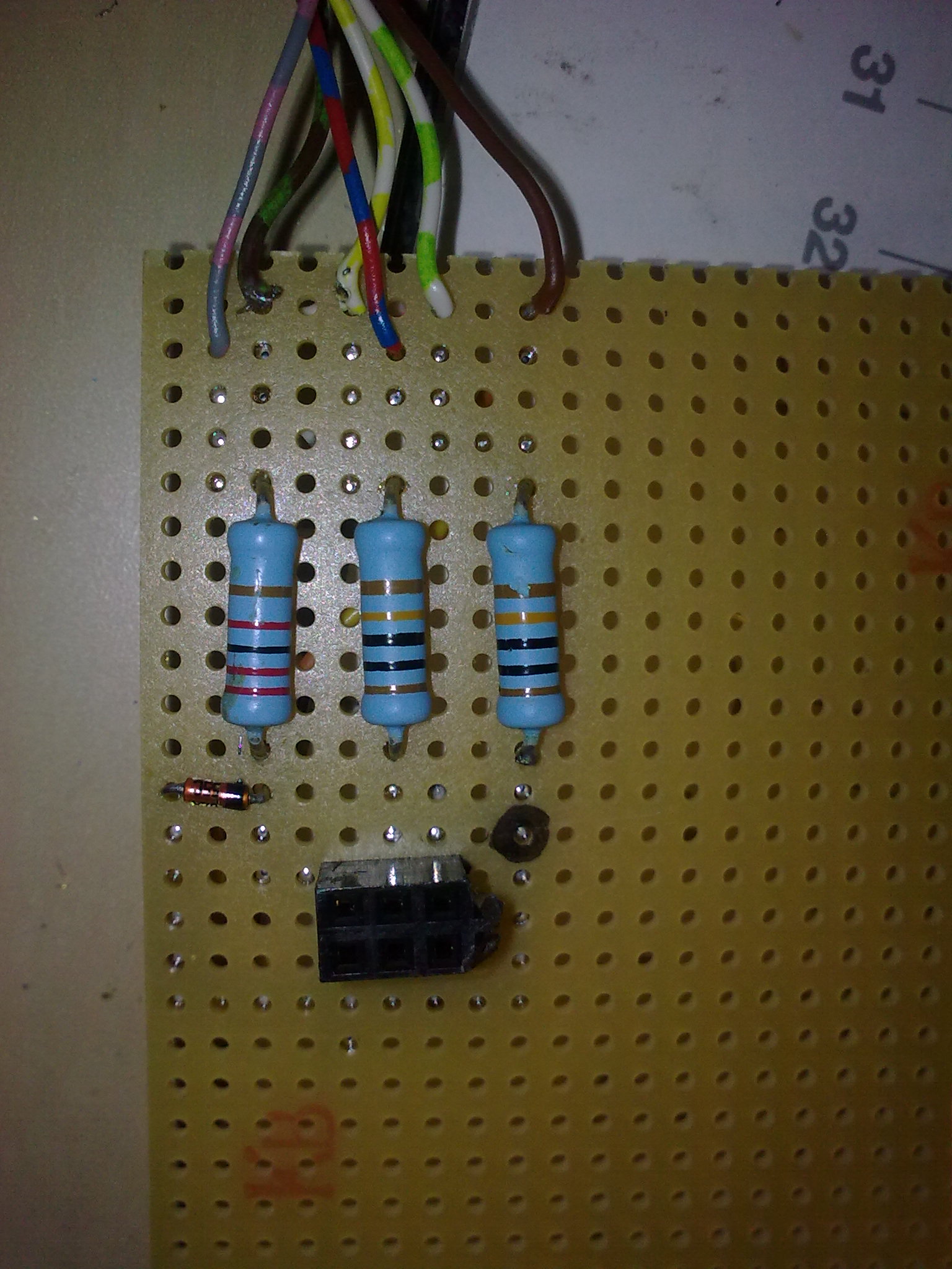

Hallo zusammen, ich habe diese Frage schon in einem anderen Board gestellt, aber leider noch keine Antwort erhalten und hier scheint mir insgesammt auch mehr los zu sein. Deswegen nochmal hier. Also: Hallo Zusammen! Da ich die Möglichkeiten des Ping Pong Spiels so interessant fand, habe ich mir dies zugelegt und wollte mir natürlich auch den Adapter selber zusammenlöten. Die Anleitung ist von dieser Seite: http://www.elo-web.de/elo/mikrocontroller-und-programmierung/ping-pong/mega8-isp-programmer Also alles beim Conrad um die Ecke eingekauft und versucht nachzubauen. Wenn ich den "Programmer" und Kabel an dem Board habe, es einschalte (sprich Batterien anklemme) und dann in der Software Ispmega8 einen anderen Port als Com1 auswähle, gehen die LEDs aus. Schalte ich wieder auf Com1, gehen sie an. Also eine Verbindung scheint zu bestehen, jedoch kann ich nichts auf den Chip schreiben. Das Programm endet mit "Fehler". Mein Kabel ist 2m lang, falls das etwas zu bedeuten hat. Ich hoffe jemand kann auf den Bildern erkennen, ob ich etwas falsch verdratet habe, oder ob es an unsauberen Kontakten liegt. Für Hilfe wäre ich sehr dankbar! Grüße, Basti Hier die Bilder: http://img156.imageshack.us/img156/2281/bild0075u.jpg http://img403.imageshack.us/img403/2756/bild0076e.jpg http://img3.imageshack.us/img3/4088/bild0077o.jpg http://img228.imageshack.us/img228/954/bild0079.jpg http://img156.imageshack.us/img156/3158/bild0080.jpg http://img440.imageshack.us/img440/7792/bild0083x.jpg
Bastian F. schrieb: > Mein Kabel ist 2m lang, falls das etwas zu bedeuten hat. Dein COM-Port kabel kann so lang sein, aber beim ISP Kabel sind 20cm schon recht viel. Versuch es mal direkt anzuschließen. Wird dein ATmega8 mit Spannung versorgt? (3V bis 5V)
Direkt anschliezen wird schwer, da ich am Programmer einen D-Sub Stecker benutzt habe... Der ATmega8 wird mit 4.5V versorgt.

@Basti, wie ich das sehe stimmt die Verdrahtung des Adapters. Welche Art von seriellem Kabel verwendest Du? Nullmodem oder 1:1? Am besten Du mißt das mal durch... ... hp-freund

hp-freund schrieb: > wie ich das sehe stimmt die Verdrahtung des Adapters. > Welche Art von seriellem Kabel verwendest Du? Nullmodem oder 1:1? > Am besten Du mißt das mal durch... Ich benutze ein Verlängerungskabel, sollte also 1:1 sein. usuru schrieb: > Ist die sereille Schnittstelle auf dem Motherboard oder über einen > USB-Adapter? Letzteres funktioniert wegen Timing-Problemen 99,9% nicht. Ist auf dem MB. @Philipp Klostermann: Danke! Ich messe trotzdm mal das Kabel durch und zur Not baue ich das Ganze nochmal neu. In dem ELO Artikel wird ja eine Buchse verwendet, ich jedoch habe einen Stecker verwendet. Die Schaltung dürfte ja trotzdem gleich sein, oder? Bin grade etwas verwirrt... EDIT: Ok, habe den Stecker falsch verbaut.... Fange also nochmal neu an und berichte dann.
Bastian F. schrieb: > EDIT: Ok, habe den Stecker falsch verbaut.... > Fange also nochmal neu an und berichte dann. Die Spannungen auf der RS232 Schnittstelle (-12V +12V) sind sehr schädlich für die Eingänge des Controllers, deshalb verstehe ich nicht weshalb vor MISO kein Widerstand vorgesehen ist. Du solltest MISO nicht so belegen wie im Schaltplan, wenn CTS auf LOW gezogen wird (12V) zwerstörst du dir die Schutzdiode deines AVR! Über die interne Schutzdiode darf nur einen Strom von höchstens 0.1mA fließen. 12V-(4.5+0.6)=6.9V R=7.5/0.0001=69kOhm (100kOhm sind okay) Wenn CTS auf high (-12V) gesetzt wurde: -12V + 0.6V = 11.4V R=11.4/0.0001=114kOhm (147k oder 200k sind okay) => die 100k sind zu niedrig dimensioniert

So, habe alles nochmal neu gemacht (mit Buchse), funktioniert aber immer noch nicht. Ich bin wohl zu doof für sowas... Braun = 5 Grün/Weiß = 4 Gelb/Weiß = 3 Braun/Grün = 2 Rot/Blau = 8 Pink/Grau = 7

Ich habe es doch noch hinbekommen. Beim zweiten Versuch habe ich die Besetzung der Steckerbuchse verplant, so dass es ohne einen schicken "Adapter" gar nicht möglich war, den Stecker an der Platine korrekt "zu treffen". Sprich, ich habe spiegelverkehrt gebaut... Hier mein super spezial Adapter mit dem das ganze jetzt funktioniert.
