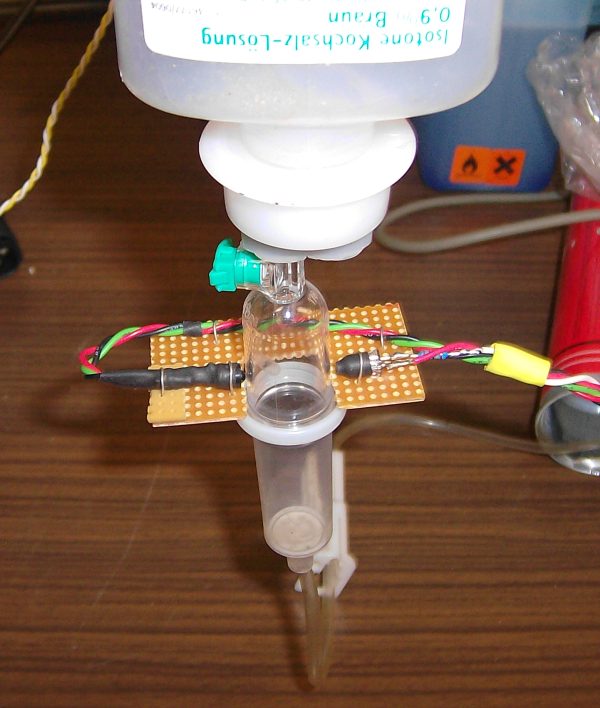

ich baue im Moment eine Time Fountain (Videos bei Youtube sagen mehr als
Tausend Worte ;) )
Ich möchte gerne eine Digitale Version bauen, welche Automatisch auf die
Tropfen syncronisiert wird.
Erste Hürde war erst einmal, die Tropfen wirklich schön rund und in
einem Regelmäßigen Abstand zu bekommen (somit wird eine
Abstandsverschiebung und "zittern" verhindert).
Dazu habe ich eine Kanüle mit 2 Entlötfiltern gefüllt, und lasse dort
Wasser aus einem Mini Tank oberhalb einlaufen. Das Wasser von unten wird
natürlich wieder hochgepumpt.
Mit 30ms Licht Aus und 3,6ms Licht An bekomme ich die Tropfen in der
Luft zum stehen. Mit der Einstellung sieht man das Licht aber noch
flackern. Mit nur einem Entlötfilter läuft es schneller, damit sieht es
viel besser aus, aber da gelingt es mir nur für ca. 1s den
Funktionsgenerator so einzustellen, dass die Tropfen schweben (Gerät ist
außerdem schon 20 Jahre alt)

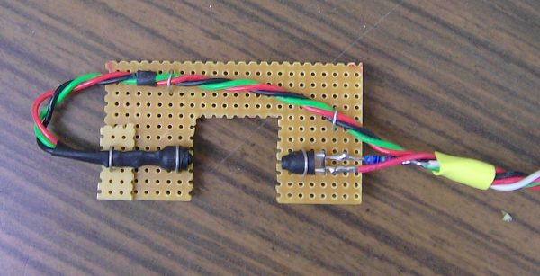

von M2K (Gast)
Laser ist perfekt.
Gibt ein Schönes Rechtecksignal :)
TipTop Signal jetzt ;)
von hans peter (Gast)
Was für einen Laser benutzt du?
von M2K (Gast)
Einen Grünen Laserpointer mit einem Stück schwarzen Klebeband (mit
Nadelloch) davor um einen dünneren Strahl zu erzeugen. Als
Phototransistor musste eine halbe Gabellichtschranke herhalten.
Ich habe aber gerade eine viel kleinere Lösung gefunden.
Man nimmt eine Led und einen Phototransistor der "abgeschirmt" ist wie
in einer Gabellichtschranke. Bei richtiger Positionierung, zeigt das LED
keine Wirkung. Fällt der Tropfen allerdings durch, bündelt dieser das
LED licht, und regt den Phototransitor sehr stark an.
Ich glaube das ist die Lösung für mich :)

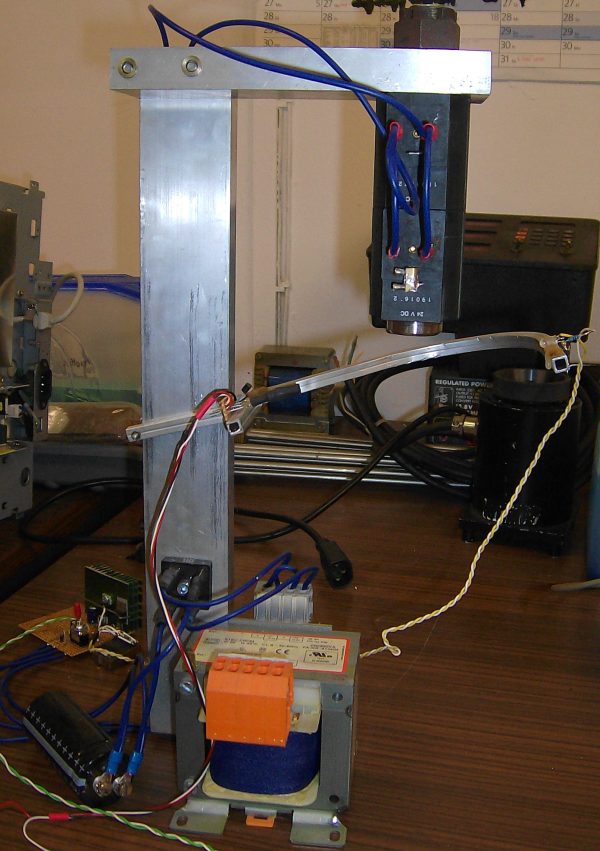

von Jörg H. (idc-dragon)
Interessant, das ist eine moderne Variante von einer Bastelei, was ich
vor Jahren mal im Fernsehen sah. Damals nahm man ein
Xenon-Blitzstroboskop, und (Achtung, Verbesserungsvorschlag) obendrauf
einen netzbetriebenen Rasierer. Der hat mit seinem Gerüttel dafür
gesorgt, daß die Tropfen synchron zur Netzfrequenz abreißen. Das Strobo
hat man auch netzsynchron oder leicht gegen die Netzfrequenz vertrimmt
betrieben.
Dann braucht man keine aufwändige Erkennung und ich denke, die Tropfen
werden auch weniger "Jitter" haben. Der Effekt lebt vermutlich davon,
daß man mehrere Tropfen gleichzeitig sieht? Dann müssen sie nämlich in
ganz gleichmäßigen Intervallen kommen, sonst stehen sie nicht stabil.
Nur meine €0,02
Jörg

Ich hab das mal fuer ein FH-Experiment mit nem Laser gemacht, bei ner
Lichtschranke ist zweifelhaft, ob das Wasser sie auch ausreichend
zerstreut. Ich denke mit nem Laser und einem Fototransistor bist du gut
beraten ;)
Hab das Prinzip mal hier aufgezeigt:
http://www.youtube.com/watch?v=ppk8qbRkb_0

ich habe vor ca. 2 Jahren mal einen Tropfenzähler gebaut. Also, um die
Dauer einer Infusion besser einstellen zu können (niemand hat es
geschafft, das was ich damals bekommen musste, in der vorgegebenen Zeit
- 1 Stunde - dröppeln zu lassen.. :) )
Dabei hat der Aufbau wie im Anhang zu sehen, sehr gut funktioniert. Die
Leuchtstofflampen in meinem Bastelraum, oder das Tageslicht, haben das
Ding nicht gestört - auch nicht, als ich versucht hab, eine Störung zu
provozieren. Die Fotodiode/ den Fototransitor(peinlicherweise weiß ich
schon garnicht mehr, was es ist..) aus einem alten 5,25"
Diskettenlaufwerk ausgebaut..
Habe auch schon magnetisches Schweben ausprobiert. Da ging es mit einer
IR-Diode und einem Fototransistor besser als mit einem Laser. Mit Laser
war der Strahl einfach zu dünn und die Regelung zu instabil.
Ich denke, ich habe immer nur die fallende Flanke gezählt und dann eine
erneute Triggerung erst wieder nach einer bestimmten Zeit erlaubt - oder
nein - das Licht wurde ja durch den Tropfen gestreut, also fallende
Flanke und dann etweiges Prellen verhindert, indem das Signal mindestens
x Timerinterrupts da sein musste, um gültig zu sein..
Grüße,
Martin

von M2K (Gast)
Ziemlich genau so, sah bei mir der "LED-Phototransistor" Aufbau auch
aus. Nur dass ich die extremen negativen Peaks gezählt habe, die beim
Bündeln des Lichtes entstehen.

Also,
der Versuchsaufbau funktioniert traumhaft!
Da ich keinen µC mit zwei 16 Bit timer da habe, habe ich den 16 Bit Wert
einfach Parallel an einen zweiten µC übertragen. Billiglösung, aber es
läuft.
Tropfen wurden per LED/Lichtschranken-Bündelungs-Methode gemessen.
Wenn ich morgen dazu komme, baue ich den ersten Prototypen und dann
gibts ein Video.
Echt schön zu beobachten, wie ein Tropfen auf einem Gegenstand aufkommt.
Außerdem kann man die Tropfen in Zeitlupe ins Wasser Fallen sehen.

Ich habe es jetzt mit einem Infusionsbesteck gemacht. Funktioniert gut,
aber ist nur ein Tropfen und braucht viel Platz.
Hat jemand bessere Vorschläge? Vor allem wenn man nicht nur einen
Tropfen haben möchte sondern mehrere?
