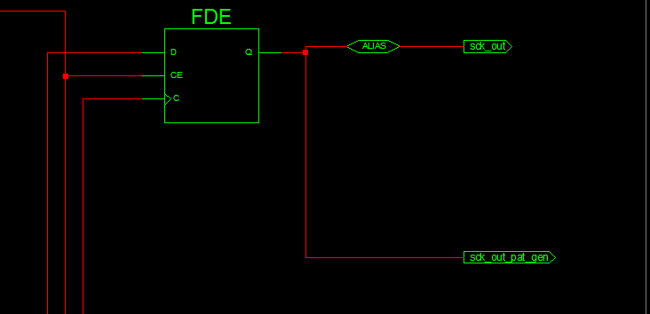

Servus,
ich versuche gerade zwei Register zu erzeuge, die sich absolut identisch
verhalten. Es geht um ein SPI Interface das nach extern geht und an
einen internen Pattern Generator für Selbsttests. Das Register für das
externe SPI Interface möchte ich gerne in einen IOB legen, was nur
funktioniert wenn an dem Register nur noch das Pad hängt.
Jetzt optimiert mir die Synthese die zwei Register zu einem und mein MAP
haut nicht mehr hin, weil an dem Register das Pad und der interne
Pattern Generator hängt. Wie kann ich die Optimierung verhindern?
Hat wer eine Idee?
Danke
Gruß Hochpass
von Hochpass (Gast)
Zur veranschaulichung. Ich hätte hier genrne in Hardware 2 Register, die
das gleiche machen.

von Hochpass (Gast)
Genau. Ein Register muss zwingen in einen IOB um Delay nach außen zu
minimieren. Register im IOB gehen nur wenn am Ausgang nur das Pad hängt.
Zurückrouten in den FPGA geht nicht. Deshalb ein Register im IOB eins im
FPGA, die aber absolut das gleiche machen. Das Synthesetool weiß ja noch
nicht, dass ich zwei Register brauche, da erst Map das Register ins IOB
packt.

von Hochpass (Gast)
Klasse genau das ist es:
attribute equivalent_register_removal: string;
attribute equivalent_register_removal of sck_out_reg: signal is "NO";
attribute equivalent_register_removal of sck_out_pat_gen_reg: signal is
"NO";
jetzt muss ich es nur noch meinem Tool beibringen, dass er es mir in den
code hängt oder ein constraintsfile bei der Synthese mitnimmt.
HDL-Author von Mentor. Langsam hasse ich es. :-(
Dank dir!

von Florian V. (florianv)
Ganz wichtig: Bereits im Synthesis Constraint File deklarieren, dass man
an dem Pin das Ausgangsregister nutzen will. Im User Constraint File ist
es zu spät, da erst nach der Synthese ausgewertet.
Dieser kleine aber feine Unterschied hat mir schon diverse graue Haare
beschert. Der Synthesizer hatte bei mir eine Struktur, die eigentlich
kein Feedback nach dem Register hat, so umgebaut, dass da doch ein
Feedback war. Und dann hat sich der Mapper beschwert, dass das Register
in der IO-Zelle nicht benutzt werden kann.
