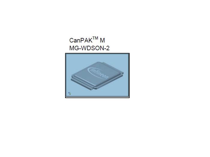

also wohl sowas wie der BSB014N04LX3 G  ?

von oszi40 (Gast)
Anton Regler schrieb:
> BSB014N04LX3
Vom Gehäuse her könnte es evtl. klappen, aber von der DAUERHAFTEN
Wärmeabführung her hätte ich noch größere Zweifel.

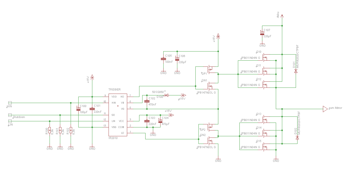

Meint ihr, dass es möglich ist mit einem IR2010, 2 IRFS3004 schnell
genug durchzusteuern ?
Laut Rechnung komm ich bei ner Schaltzeit von 100nF und den 20nF für die
beiden Gates auf genau 3A

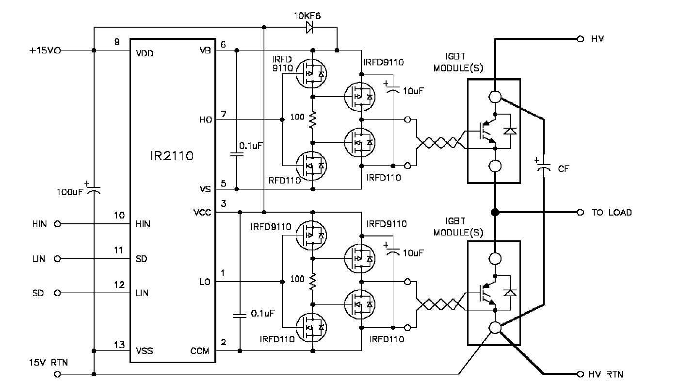

Hmmm, da muss man sich auch über die Treiberei Gedanken machen,
wenn bei 2 parallelen fetten MOSFETs Qg Werte bis 400 nC auftreten.
Wenn die nicht schnell genug umgeladen werden, treten bei gemächlichem
Schalten schnell erhebliche U x I Verluste auf
Hier wäre der Einsatz einer Applikationsschaltung von IR überlegenswert:
http://www.irf.com/technical-info/designtp/dt92-2.pdf

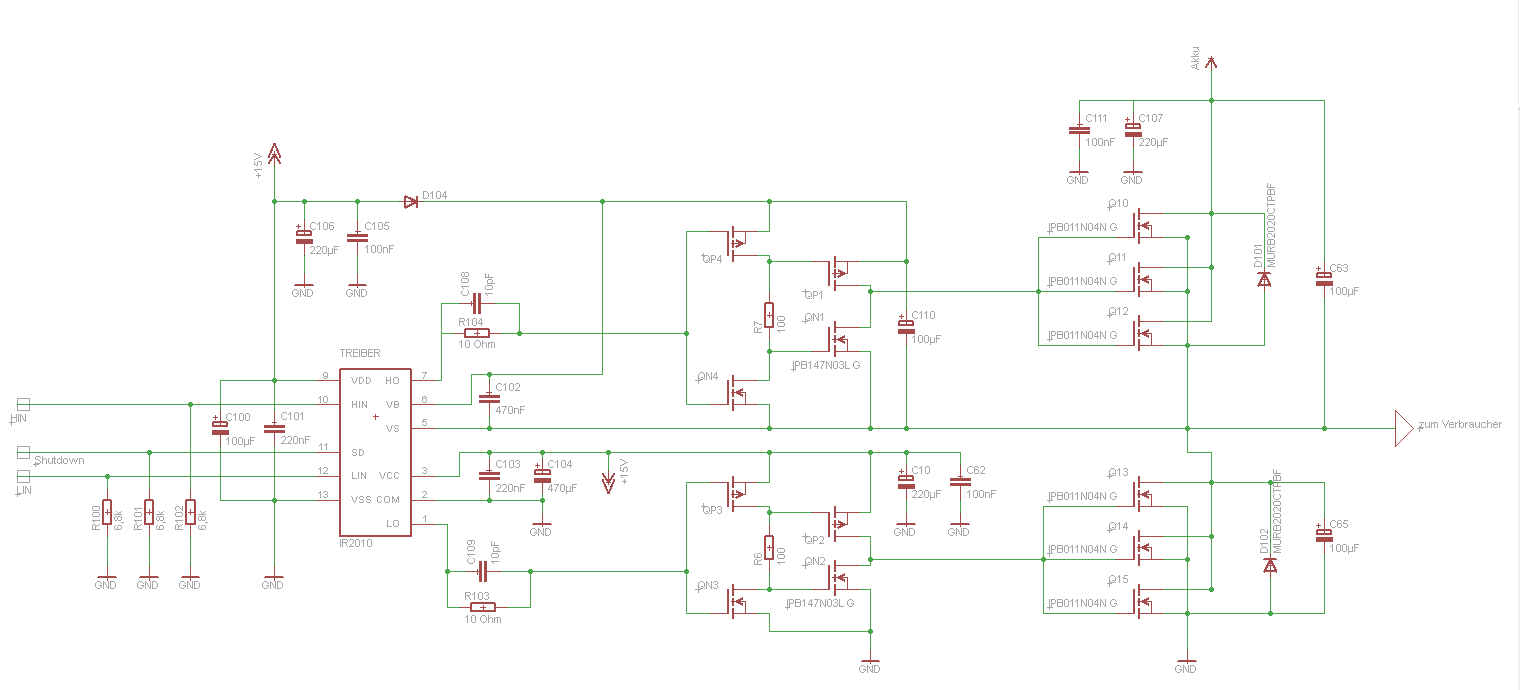

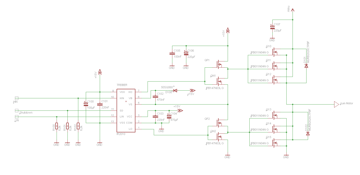

von Anton R. (Firma: unknown) (reglerbauer91)
Gedanken über die Treiberei hab ich mir schon gemacht

von BMK (Gast)
>Ich würd gerne ne High und Lowside haben, am Besten beides aus N-Kanal,
>daher hab ich mit nem IR2010 überhaupt angefangen
Mir ist jetzt offen gesagt nicht klar, was gegen die Lösung
Figure 6 spricht.
Da haben wir die gewünschte Highside/Lowside Ansteuerung mit
IR2110 nur eben 'leistungsgesteigert' durch die kleine MOSFETs
IRFD9110 und IRFD110 die beim Reichelt um die 40ct/Stck kosten.
so ne Ansteuerung über 2 zusätzliche MOSFETs führt doch zu ner höheren
Verzögerungszeit, deshalb meinte ich, dass es villeicht nicht so ganz
das ideale ist

Was haltet ihr von der Schaltung ?
Was haltet ihr von den Transistoren ?
Für die Verstärkung des Treibers wollte ich als N-Kanal einen INFINEON -
IPB147N03L G nehmen, ich brauch nur noch nen geeigneten P-Kanal Typ, der
nach Möglichkeit genauso schnell schalten sollte.
Unter 40ns mit ner riesigen Dead Time find ich einfach nichts
Ohje ohje.
Deine P Kanal MOSFETs sind außerdem falschherum.
Suboptimal ;-)
Nimm bipolare Transis wie BC327/337. Gibt da einige symmetrische Typen.
Und lieber nur ein heftiger MOSFET anstatt drei parallel.
Den Satz
"Unter 40ns mit ner riesigen Dead Time find ich einfach nichts"
versteh ich nicht.
Du meinst einen Treiber, der weniger als 40ns Deadtime hat?
Wie schnell soll denn der Treiber laufen?
Ich würde die Deadtime nur drücken, wenn es unbedingt notwendig ist!!

von Mr Obvious (Gast)
Da fehlt noch die Verbindung VS (Pin5 IR2010) zu "Zum Motor".
Vermutlich ist noch mehr falsch... Die Akku-Spannung, ist die immer
kleiner ~5V?
Die Spannungsversorgung für den Highside-Treiber passt sonst nicht.
Das Teil soll für 6V bis 37V oder 40V gedacht sein, die 15V kommen
später aus nem Schaltregler.
Der Strich muss selbst verständlich rein, absolut zustimm
Ok, dann gibts da vermutlich ein grundlegendes Verständnisproblem:
Ein (N-Kanal-)Mosfet Schaltet, wenn sein Gate positiv gegenüber Source
geladen ist.
Das Gate-Potential gegenüber GND ist dem Mosfet schnurzpiepsegal, er
kann den Schaltplan ja nicht lesen, und weis folglich garnicht an welche
Leiterbahn du GND drangeschrieben hast.
d.H. die High-Side-Mosfets brauchen dann Vbat + 15 Volt am Gate, also im
Maximum 55Volt.
Du musst aber nirgends persönlich die 55V anlegen. Bei der Highside
bezieht sichs doch auf Vs, in der lowside auf GND. Da isses doch scheiß
egal ob ich zwischen Drain und Source 2 oder 40V anlege.
Ich weiß, dass bei einem N-Kanal ein positives Gate Source Potential
braucht
Jetzt überlegt mal, woher deine Zwischentreiberstufe (bei der übrigens
alle Mosfets verkehrtherum drin sind) die nötige Spannung herkriegen
soll.
Deine Highside-Treiber können nur 15V erreichen, also deine
Leistungs-Highside-FETs nur zwischen "Kaputt" und "aus" umschalten.
Nur die PMOS sind falschherum. Und nachdem er VS mit an den Motor
anschließt, gibt es das Problem, was du beschreibst ja auch nicht mehr.
@Simon:
Ich denk schon das QP1, QN1, QP2, QN2 alle falschrum drin sind.
Das Sollte als einfacher Source-Folger geschaltet sein. Anders kriegt er
einerseits eine Invertierung rein, andererseits einen bösen
Shoot-Through, der ihm den Boost-Kondesator sofort leersaugt.
Der Source-Folger hat natürlich den Nachteil, dass er in jede Richtung
nochmal so 1..2 V verliert.
Ein Emitterfolger mit Bipolar-Transistoren wäre da VIEL besser.
QP1 darf natürlich auch nicht mit 15V verbunden sein, das muss an die
Boost-Voltage, Pin6 vom Treiber.
Du willst 300A+ schalten? Paßt nicht zu deinem Kenntnisstand. Fang mit
einfacheren Sachen an!!

Ich hab mich halt versucht nachdem hier zu richten, nur, dass ichs halt
bei einer zwischen Stufe belassen wollte
Da sind die +15V auch direkt an der Source vom P-Kanal
allerdings muss ich zugeben, dass mir im Augenblick nicht klar ist,
warum man die P-Kanal wirklich umdreht. Eine inventierung verhindert man
doch damit nicht
aber nochmal zum PNP und NPN, wers wirklich besser bipolare Transistoren
zu nehmen ?
Du wolltest doch drei MOSFETs parallel schalten. Jeder kann 100A laut
Datenblatt.
Ich denke mit den bipolaren kommst du besser. Das sie etwas
Spannungsverlust verursachen, ist nicht das Problem in dieser Schaltung.
Ach, du fragst dich warum IRF MOSFETs empfiehlt? Na, ist doch einfach:
Sie bieten keine Kleinleistungs-Bipolare an. Da muß man als BWLer
denken!
Natürlich kannst du zu etwas höheren Kosten auch bei den MOSFETs
bleiben.
von Bob der Baumeister (Gast)
Die "Vor-Stufe" mit dem 100Ohm-Widerstand dazwischen ist essentiell, die
kannst du nicht einfach wegsparen. Wie oben geschrieben leiten sonst
beide FETs für einen Moment gleichzeitig.
Nein, schau nochmal genau hin. Da ist eine Diode dazwischen => Boost
Schaltung.
Wenn du schon die Schaltung (die ja nicht schlecht ist, Figure 6 in dem
PDF) nachbaust, dann korrekt und vollständig, auch in den Details.
Auch die subtilen Hinweise zur richtigen Leiterbahnführung beachten!
Ginge es einen MOSFET oder bipolar Transistor auf den jeweilig anderen
Ausgang des Treibers zu legen um das Gate des MOSFETs der eigentlich
nicht mehr leiten sollte, leerzuräumen ?
wie nennt man eigentlich solche extra Verstärkungsstufen ?
da gibts doch sicher noch nen anderen Namen als High Current Buffer ?
Es muss ja auch noch andere Schaltungen geben, mir gefällt halt die
erste Stufe nicht so ganz, vor allem aus dem Grund, weil logischerweiße
ein MOSFET immernoch für kurze Zeit leitfähig ist.
Die Ausgangsimpedanz des Buffers sollte halbwegs konstant sein, weil
sonst der Endstufen-MOSFET macht was er will. Insbesondere kann er wie
ein Thyristor über Kopf zünden. Wenn Drain zu schnell ansteigt, würde
das Gate folgen!
Also muß ein gewisser Querstrom im Buffer einfach erlaubt sein. Ganz
ohne ist mehr oder weniger nicht machbar.
Es klingt nicht so, das du alles im Griff hast. Da würde ich mich
einfach an die Erfahrungen anderer halten und nicht groß Experimente
starten.
Experimente mit 300A schonmal gar nicht!
Wenn du nicht bei modernen Gehäusen aufschreckst, wäre der neue Class-D
Treiber von silabs interessant. Schau ihn dir an: 8MHz, 4A, einstellbare
Totzeit, vollisolierte Treiberstufen.
Ich hab jetzt nochmal etliches verändert
Ich frag mich aber nach wie vor ob man das Gebilder aus dem 100 Ohm
Widerstand und dem N und P Kanal MOSFET nicht doch durch nen einfachen
P-Kanal ersetzen könnte.
Der Treiber hat ja schon ne Schutzfunktion eingebaut, es ist vom Treiber
aus nicht möglich, die High und Lowside gleichzeitig einzuschalten und
auch nicht sofort nacheinander. Die Deadtime vom Treiber könnte man doch
eigentlich nutzen um mit einem einfachen kleinen P-Kanal das Gate des
oberen P-Kanal leerzuräumen oder ?
Zugegeben hätte man aber dann immernoch das Problem, dass die Potenziale
nicht absolut klar definiert sind.
Meint ihr, man kann den 100 Ohm Widerstand auch durch nen 47 Ohm
ersetzen ?
Das wird so einfach nicht funktionieren. Die drei FETs rechts oben
werden nie durchsteuern, da du deren Gate nicht auf mindestens Vakku +
15V bekommst.
Wofür sind C108 und C109 denn da?
Als 'Beschleuniger' ;-)
Nee, laß 10pF lieber gleich weg.
Das habe ich mir schon gedacht ;-) Aber wieso gerade 10pF? Entweder der
Kondensator ist so groß, dass er im Vergleich zur Eingangskapazität
relativ groß ist, dann kann man den Widerstand weglassen. Wenn er im
Vergleich zur Eingangskapazität relativ klein ist, kann man den
Kondensator selbst weglassen. Und für alles dazwischen kann man auch dem
Widerstand einfach einen anderen Wert geben ;-)
ist gut, die Kondensatoren kommen raus, waren wie ihr gesagt habt nur
als Beschleuniger gedacht
Das mit dem Potenzial wäre doch nur das Problem, wenn sichs auf GND
beziehen würde, da sichs auf VS bezieht und eine Bootstrapschaltung in
dem Treiber steckt, müsste es doch trotzdem funktionieren oder
tatsächlich doch nicht ?
Ach so, habe ich gar nicht direkt gesehen. Ja, das könnte eventuell
funktionieren, aber du wirst dann vermutlich(?) nen größeren Bootstrap
Kondensator brauchen, da du ja viel mehr Dampf hast.
Die 10pF Kondis sind ein Überbleibsel aus Treiberschaltungen, die
bipolare Transistoren ansteuern. Bei MOSFET wenig Sinn machend.
Vielleicht solltest du über den grundsätzlichen Sinn nachdenken... Auf
der einen Seite willst du 300A capable, MOSFET parallel schalten, auf
der anderen Seite dann solche Anfängerfragen.
Ich will dir nicht zu Nahe treten, sondern warnen.
mittlerweile bin ich mir doch nicht mehr so ganz sicher ob da wirklich
alles stimmt.
Mich stört die Verbindung von Vs zum Verbraucher ein bisschen, vor
allem, da Vs bei der Vorlage für die Schaltung nicht direkt mit dem
Mittelpunkt zwischen den dortigen IGBTs verbunden war.
Ich bin zwar immernoch der Meinung, dass das essenziell notwendig ist,
weil man sonst ja das Problem mit dem Potenzial wieder hat, ist ja bei

Nochmal nachschauen. Alle drei Schaltungen, die du angehängt hast, haben
diese Verbindung.
Nach meinem Eindruck bist du lernresistent. Du kommst jetzt wieder mit
Punkten, die doch abgeklärt waren. Warum sind noch die 10pF Kondis drin?
Ich persönlich halte auch von den einfach realisierten integrierten
Levelshiftern mit externem Bootstrap nicht viel. Das ist mir suspekt
wenns um Transienten geht.
Nimm einen MOSFET-Treiber deiner Wahl bzw. zwei davon. Schalte hinter
die Treiber schnöde Übertrager. Zuverlässig, billig.
Diese Lösung geht immer, wenn das Tastverhältnis nicht ganz extrem wird.
Gibts auch in der Form von Pulsübertragern, da kann man das
Tastverhältnis noch extremer machen, erkauft sich aber dann höhere
Spitzenströme weil die verfügbare Zeit logischerweise geringer wird.
Alternative wäre Optokoppler und mit denen den Bootstrap vom Treiber weg
direkt an die MOSFETs verlagert. Beim Einschalten sind die dann ne
zeitlang halblinear. Sobald sich die lokale Bootstrap-Schaltung
aufgebaut hat, schalten sie kräftig. Die Treiber wären dann direkt an
den MOSFETs und der obere würde mit seinem MOSFET im Potential
mitlaufen.

tschuldigung, ich hab nur nochmal den alten Schaltplan von mir kopiert.
Habs jetzt aber auch gesehen, dass die Verbindung da noch drinne ist.
Ich hab noch 2 IR2010 bei mir zu Hause rumliegen, daher wollte ich
zuerstmal damit was anfangen.
Die Wahl der MOSFETs für die Endstufe ist ja auch noch nicht fest, da
kommen wohl eh zuerst mal die IR3205 die ich noch besitze.

Ich hab nochmal ein paar kleine Frage zu der Schaltung und zu
Impulsübertragern
Wie lang sind eigentlich die Verzögerungen beim Einschalten zwischen dem
Ausgang des Treibers und dem kompletten Durchschalten der MOSFETs am
Ende ?
Ich hab mal angenommen, dass die kleinen P-Kanal MOSFETs eine Rise Time
von 30ns haben, eine Turn on Delay Time von etwa 40ns. Für die dicken
Brummer hab ich mal ne Rise Time von 50ns und ne Turn on delay time von
ebenfalls 50ns angenommen
Ich komm auf so 350ns, bei 10ns Signallaufzeit, kann man das so in etwa
berechnen ?
Was mir auch sorgen macht ist die Tatsache, dass über GND wohl
kurzzeitig Ströme fließen die größer als die erlaubten 3A sind oder ?
Was könnt ihr eigentlich für einen Impulsübertragertrafo empfehlen ?
sind die Verzögerungen bei nem Impulsübertrager eigentlich geringer ?,
ich mein, das Magnetfeld muss ja auch erstmal aufgebaut werden.
nochmal die Schaltung
Laß es im Simulator deiner Wahl laufen. TINA oder LTspice bzw.
Dort bekommst du ohne groß Verrechnen die ganzen Werte angezeigt.
Wofür hast du denn jetzt 4x470µF an den FET-Treiber angeschlossen? Das
ist zu viel und außerdem wären die Elkos eh zu träge. Und als Bootstrap
Kondensator ist 470µF auch viel zu viel.
Dafür hast du hinten an der Brücke, wo du deine 100A Last anschließen
willst nur 100µF+470µF.
Man könnte echt denken du wärst ein Troll ;-)
Gibt bestimmt ein nettes Feuerwerk. Laß die Kamera laufen und poste die
besten Aussschnitte ;-)
