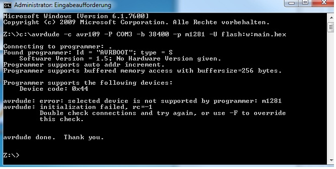

Hallo, ich verwende AVRDUDE: c:\avrdude -c avr109 -P COM3 -b 38400 -p m1281 -U flash:w:main.hex Das aufgehende DOS-Fenster schließt sich von selbst und viel zu schnell, so dass ich nicht mitkriege, was AVRDUDE mir ausgibt... Wie kann ich das automatische Schließen verhindern? Danke!

Vielen Dank! Das Fenster schließt sich nicht mehr... aber ich bekomme eine Fehlermeldung (s. Anhang)... Auf einem anderen Rechner mit Win XP lief alles...
Das ist sehr unwahrscheinlich, daß diese Softwareversion unter XP diese Fehlermeldung nicht ausgibt. Gelesen hast Du die Fehlermeldung schon, oder?
. Bildformate beachten . Statt eines Screenshots besser gleich in eine Textdatei umlenken und dann hier aus dieser zitieren:

. Welche Version von avrdude ist das? In der aktuellen Version gibt es diese Meldung bei -c avr109 gar nicht mehr.
