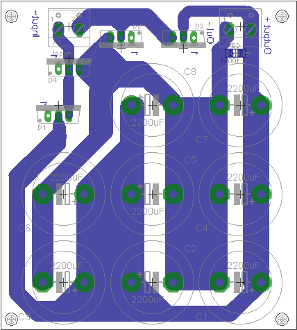

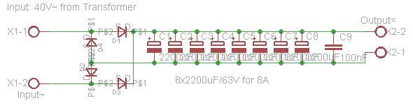

wäre schön, wenn jemand über mein Versuch, eine Siebung/Glättungsplatine
für einen Audio-Verstärker herzustellen,  prüfen könnte.
Die Dioden sind High-Speed Dioden 60A, 28ns (30eth06s von Vishay). Ich
habe 2200µF pro Ampere berücksichtigt. Negative Spannung ist wegen
Class-D nicht notwendig.
Das ganze soll auf 70µ Cu geätzt werden.
Besten Dank
Pete
Mach die Leiterbahnen breiter, mehr Kupfer --> weniger Widerstand...
Platz hast du ja ausreichend.

Da ist nicht Klasse-D, sondern die Brückenschaltung 'dran schuld. Man
kann auch Klasse-AB-Verstärker ohne negative Versorgung bauen.
Die freien Bereiche kannst du mit Polygonen auffüllen, das spart
Ätzmittel und sorgt für breitere Leiterbahnen.

sind da Pro gehäuse nicht 2 dioden drin? Paralellschalten? Ich würde die
leiterbahnen Fetter machen oder dicken draht drauflöten, des stromes
wegen
Wozu? Dort herrschen 50 Hz, die vom Trafo kommen. Zumal das Datenblatt
was von 30A munkelt. Denk auch an die Wärme, die von den Gleichrichtern
weg muss. Denn die Flussspannung ist auch recht hoch gegenüber anderen
Typen.
63V für die Elkos ist zu knapp.
von Pete K. (pete77)
Ähh, ja 30A (wie komme ich auf 60?). Es sind keine Doppeldioden.
Wie warm können die Dioden im Betrieb denn werden? Ich wollte TO-220
Kühlkörper verwenden. (1,3V*8A=10,4W?)
Anbei ein neuer Entwurf sowie das Datasheet der Dioden.
von mhh (Gast)
Pete K. schrieb:
> (1,3V*8A=10,4W?)
1,7V*13A wird realistischer, durch die Brücke dann die Hälfte davon.
Nimm lieber Dioden, die dort noch bei 1V Flussspannung sind.
von U. B. (Gast)
1) Sicherung(en) vorsehen ! - Auch dafür ...
2) ... Transformator-Einschaltstrom beachten !
3) Wie mhh schrieb, 63 V ist zu wenig.
4) Normaler Brückengleichrichter ginge auch.
5) 35 µm Cu reicht, ggf. einfach Litzendraht drüberlöten.
( Keine Gewähr. )
High Speed Dioden sind Unsinn an der Stelle. Ich empfehle jedem, der
sich dem Thema annehmen will: http://sound.westhost.com
http://sound.westhost.com/project04.htm
http://sound.westhost.com/power-supplies.htm
http://sound.westhost.com/power-supplies.htm#diodes
So, ich habe jetzt 80V Elkos eingeplant. Eine Sicherung ist zwar schon
in der Einschaltverzögerung auf der Primärseite, aber hier auf der
Sekundärseite sicherlich auch sinnvoll.
Der Link zu sound.westhost ist sehr gut, ich habe mich von Thel
inspirieren lassen, die scheinbar ohne Kühlung auskommen (siehe Bild)
und auf schnelle Dioden schwören :-)

Wenn du schon so einen Aufwand betreibst, solltest du das Platinenlayout
noch verbessern. Da gibts noch genügend Platz bzw. einige Leitungen sind
noch "durchschnittlich". Für die Funktion währs ausreichend, aber bei
30A fallen da ohne weitere Maßnahmen schon ein paar hundert mV ab. Das
bringt xmal mehr wie die komischen Dioden. Nebenbei... bei solchen
Leistungen verzinne ich die Leiterbahnen dick mit dem Lötkolben oder
löte direkt starren Kupferdraht vollflächig auf die Leiterbahn.
Spar dir das Lötzinn. Der Leitwert von Lötzinn ist unterirdisch
schlecht.
http://www.mikrocontroller.net/articles/Leiterbahnbreite
> oder löte direkt starren Kupferdraht vollflächig auf die Leiterbahn.
Das hilft allerdings wirklich.

von byte (Gast)
> schlecht.
Da muss ich aber widersprechen. Auch die Aussage "Unsitte" in dem
Artikel finde ich grenzwertig. Da merkt man das wider einer
"theoretisiert" und nie wirklich in der Praxis mal nachgemessen hat.
Wenn ich die Leistungspfade auf meinen Platinen verzinne hole ich ca.
faktor 4-6 bei 35µm Platinen raus, je nach Breite. (1-1,5mm aufgelötet,
vorzugsweise Sn60Pb38Cu2) Es geht schnell und kostet nicht viel. Man
muss halt nur wissen das "ein bischen Verzinnen" bzw. 70µm Verzinnen
nix/nicht viel bringt bzw. sollte sich der Thematik bewust sein. Aber
eine "Unsitte" ist das nicht. Einfach mal die gute alte Messbrücke
rausholen und nachmessen. :)
Sind 3300µF pro Ampere ein angemessener Wert für die Glättung? Klar,
viel hilft viel, aber kann man das auch berechnen?
von mhh (Gast)
3,3 mF sind der richtige Wert in dieser Anwendung. Berechnen lässt sich
das über den mit definierter Belastung sich dann ergebenden Ripple auf
der Betriebsspannung.
von Jume (Gast)
Richtig, zwar hat Lötzinn einen sehr schlechten Leitwert im Vergleich zu
Kupfer, dafür kann man hier mit der Dicke kompensieren. Immerhin wird
man kaum eine 35µm dicke Zinnschicht löten. Geht man von 0,5mm Zinndicke
aus, wäre das im Vergleich zu 35µm Basismaterial Faktor 14,3. Der spez.
Widerstand ist um den Faktor 8,4 höher. Sprich, man kann den Leitwert
durch das Anbringen von Zinn schon recht einfach verdreifachen (OK;
2,7). Ist schnell erledigt und billiger als dickeres Basismaterial. Wird
auch bei manchen Herstellern so gemacht, ist dann bei entsprechendem
Layout kein Problem, das Zinn durch das Lötbad anzubringen.
von U. B. (Gast)
Bsp.:
Leiterbahn 5mm breit;  35µm "dick"; 5cm lang; ohne Lötzinn;
Strom= 10A  =>
Spannungsabfall dU= 10 * 0,05/( 56 * 0,035 * 5 )V =  51 mV

von U. B. (Gast)
( "Helfersyndrom" ? )
0,05V Verlust machen halt bei 40V nicht so viel aus.
Beim Platinenbelichter gibt es auch 70µm Material. Habe ich für meine
Siebung benutzt mit 2x3x10.000 uF für meinen ~100W Amp.
Schön breite Leiterbahnen (ca 10mm).
Aber 50mV sind in der Tat schon relativ wenig.
