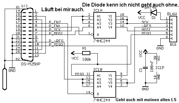

von Johannes K. (johngun) Benutzerseite
Nochmal das eigentlich Problem.
Mit Schaltung von Cyrill hab ich auch angefangen und zwar auf Lochraster
aufgebaut.
Ich übertrage die Hexenfeilen nicht direkt aus Bascom sondern nutzte
Ponyprog oder Avrdude. Mit den im Anhang gezeigten Programmieradaptern.
Im Ponyprog ist AVR ISP I/O eingetragen
Ich habs am Anfang auch mit der Schaltung wie von Cyrill gezeigt
getestet und hatte das gleich Problem.
von Cyrill M. (kerik)
Vielen Dank für die Antworten!!! Hab komplett die Reset-Brücke
vergessen!!Hab diese gesetzt und danach konnte ich die nächste
Fehlermeldung lesen - der SCK Pin war mit MISO Pin kurzgeschlossen.Hab
die Platte noch mal überprüft, aber keine Fehler gefunden. Dann hab ich
den Kabel von der Leiterplatte wieder abgelötet und noch mal sauber an
die gleiche Stelle gelötet. Und siehe - die Sache funzt jetzt ohne
Probleme!!!
