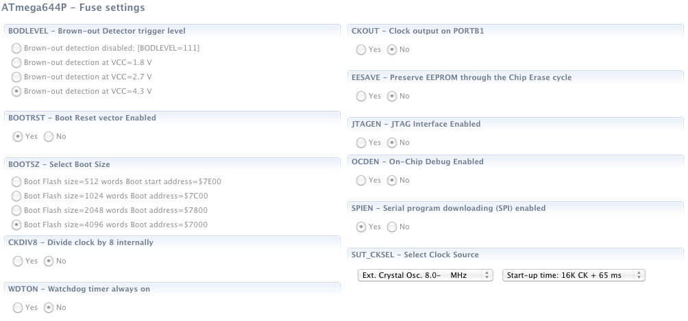

von Alfred (Gast)
Hier mal die Fuse-Settings...
von Knut B. (Firma: TravelRec.) (travelrec) Benutzerseite
Fuses sehen okay aus. Dass Du als erstes in die Boot-Sektion springst,
hat mit Deinem Problem ja nichts zu tun. Ich würde mal noch die EESAVE
setzen, damit Du nicht bei jedem ChipErase das EEPROM mitlöschst.
