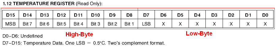

unsigned int Zahl = I2CDRB;  //Temperaturwert an Variable Übergeben
denn soweit ich das im Datenblatt sehe sind die 5 niederwertigsten bits
immer 0, die solltest du also durch shiften oder ähnliches los werden
außerdem ist deine Zahl unsigned soweit ich das sehe ist MSB high ein
Hinweis das die Temp negativ ist und du ein 2 Kompliment bilden musst.

Hi ich habe das ganze noch um die Temperatur Berechnug ergänzt
lmreg ist ein unsignend short , temp ein double oder float in denn
folgenden Beispiel. gegebenfalls wäre es sinnvol das double gegen ein
int auszutauschen, in tausensdel grad zu rechnen und bei deiner ausgabe
den Dezimal Punkt manuell zu setzen.
I2CNDAT = 0x02;                           // Transmit 2 bytes
for (;;)
  U0CTL |= MST;                        // Master
  I2CTCTL = I2CSTT+I2CSTP;             // Initiate transfer
  while ((I2CIFG & RXRDYIFG) == 0);    // Wait for Receiver to be ready
  i1 = I2CDRB;                         // Receive MSByte from DAC
  i2 = I2CDRB;                         // Receive ControlByte from DAC
  while ((I2CTCTL & I2CSTP) == 0x02);  // Wait for Stop Condition
  lmreg= ( (i1 & 0xFFUL) << 8 ) | ( i2 & 0xFFUL) ; // build ushort value
  lmreg >>= 5;                         // Remove unneeded 0 Bytes
  if ( lmreg & ( 1 << 10 ) ) {
        // Temp less 0°C
        lmreg = ~lmreg & 0x01FFUL ; //  1 compliment of 9 bit value
        lmreg++;                    //  2 compliment
        temp = lmreg * -0.125;      //  calculate Temp in degree

von Jörg S. (joerg-s)
Markus S. schrieb:
> nach dem Datenblatt von dem LM75 wird eine 9 Bit breite Zahl ausgegeben.
> Teilt der LM75 diese automatisch in zwei 8 Bit Signale auf und schickt
> die?
Ja
> Dann müsste das eine Bit (high) ja immer Null anzeigen solange ich
> einen positiven Temperaturwert messe. Ist das so?
Wenn du das MSB meinst, ja.
>Und warum multipizierst du dem Messwert mit 0.125?
Imon scheint einem LM75A zu haben, der hat eine größere Auflösung wie
der "normale" LM75. Bei dem ist im Low Byte noch Bit 6 und 5 definiert.
Markus S. schrieb:
> Was heißt MSB?
http://de.wikipedia.org/wiki/Bitwertigkeit
> Leider habe ich bei dem highbyte nicht Null als Ergebnis sondern,
> Zahlenwerte. Das verstehe ich leider nicht.
Das High-Byte ist ja auch deine Vorkommastelle.
>Denn wenn ich das ausgelesene Highbit durch 2 teile
Wozu das? Das brauchst du nur wenn du die 0,5° noch in das Ergebnis
"hineingeschoben" hast. Das high-Byte für sich allein ist genau der
Temperaturwert den du haben willst.

>Wenn man ihn auslesen möchte muss man z.b. erst einen 0x00
>Pointer an den LM75 schicken, damit dieser aus dem richtigen Register
>(Temp) die Werte ließt und "dir" zuschicken.
hab ich auch schon mal versucht. Ich probiere es aber noch mal.
Jörg schrieb:
>Richtig. Du willst nur das high-Byte lesen, bekommst aber evt. immer
>einmal das high-Byte und beim nächsten mal das low-Byte. Was erklären
>würde warum die Werte einmal hoch und einmal niedrig sind.
nein das glaube ich nicht denn ich habe auch schon die Rohdaten von dem
Lowbyte ausgelesen das schwankt nur zwischen 255 und 127 (das letzte Bit
für die 0,5 Nachkommastelle) und das ist ja in Ordnung.
>Wie Tom schon gesagt hat: Steht im Datenblatt.
>Mir gegt es nur darum das es Register sind die du schreiben und lesen
>kannst und nicht von der Temperatur abhängig sind. D.h. die Daten müssen
>immer gleich sein. Falls es beim schreiben oder lesen von diesem
>Register Fehler gibt, ist die Fehlersuche einfacher weil nicht die
>variable Temperatur stört und immer andere Werte liefert.
ich habe mir das Datenblatt noch mal angesehen und ich denke ich habe
den größten Teil verstanden. Ich werde mal mit den Registern ein paar
Versuche machen mal sehen was dabei rauskommt.
Danke
Markus
