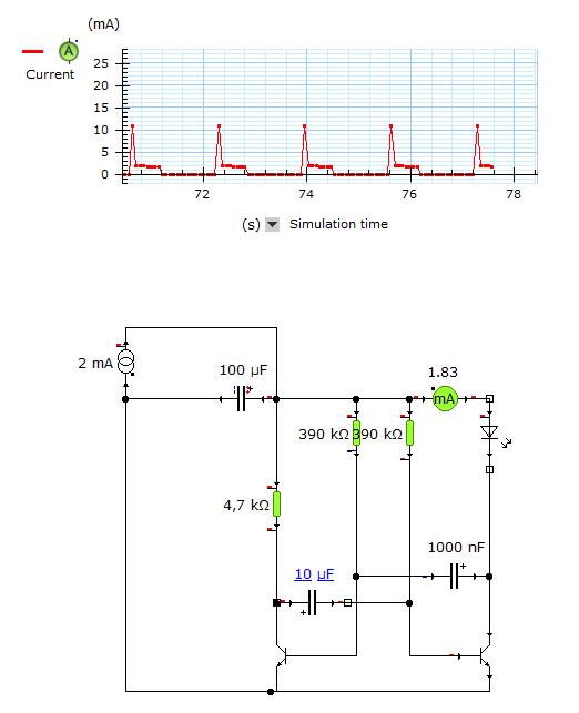

Hi
Ich habe hier zuhause eine Solarzelle aus einem Taschenrechner. Diese
bringt 3V bei 2mA (geschätzt). Geschätzt, da ich eine Superhelle LED
drangehängt habe und sie schwach geglimmt hat. Ich habe mir überlegt wie
ich das heller machen könnte. Mit einem Astabilem MV habe ich das ganze
mal versuchsweise im Simulator aufgebaut. Allerdings ist die LED nur
sehr kurz an. Das ganze ist mehr ein Blitzer. Man müsste doch den Strom
begrenzen, damit der Elko sich nicht sofort entlädt. Wenn man allerdings
einen kleinen Widerstand an den Elko hängt nützt das nicht. Zudem ist
entladekurve einens Kondensators auch noch so blöd. Ich würde gerne den
Elko z.b 5s laden und 1s über die LED bei 10mA entladen.
Kann man das machen?
Ist meine Schaltung verbesserbar?
EDIT: Hab gerade bemerkt PNG wäre besser gewesen. Aber ich denke es geht
auch so.

von ArnoR (Gast)
Man kann die gewünschte Schaltung mit einem CMOS-555 als astabilen
Multivibrator aufbauen. Tastverhältnisse von 1000/1 sind kein Problem.
Aber welchen Sinn soll das haben, die Led kann ja nur bei extremer
Beleuchtung der Solarzelle blitzen - dann hat man doch schon genug Licht
und sieht die LED gar nicht...

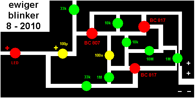

von usuru (Gast)
Probier doch mal den "ewigen Blinker" von B.Kainka
Beitrag "Ewiger Blinker", bei mir läuft der mit einem
alten NiCd-Akku seit Monaten auch noch unter 1,0 Volt
Meiner läuft mit einer Mignon-Batterie jetzt seit 2 Jahren...
Beitrag "Re: Ewiger Blinker"
von ururu (Gast)
Geile Schaltung ...

von eProfi (Gast)
Hier im Forum gibt es weitere / ähnliche Beiträge zum Thema:
Beitrag "Re: LED ohne Batterie?"
Weiter unten findest Du eine LTspice switchercad-Simulation.
Das Problem ist wie so oft die korrekte Anpassung: Wenn Du einen rel.
kleinen C hast, ergibt sich eine große Spannungsdifferenz bei
gewünschter Energie.
Ich würde einen großen (>4700µF) LL-Kondensator verwenden und die LED
nur kurz damit versorgen.
Die Stichworte sind zum Laden des Cs: MPT (Maximum Power Tracker)
und zum Endladen des Cs StepDown oder ein anderer Schaltregeler (Du
willst ja nicht die mühsam geerntete Energie in einem LED-Vorwiderstand
verheizen).
Nur: mit der kleinen Leistung (µW-Bereich) der Solarzelle kommst Du
nicht weit.  Evtl. kannst Du mehrere / größere Solarzellen besorgen.
Auf alle Fälle viel Spaß beim Experimentieren.
Ein bisschen besser als jetzt wird es bestimmt.
