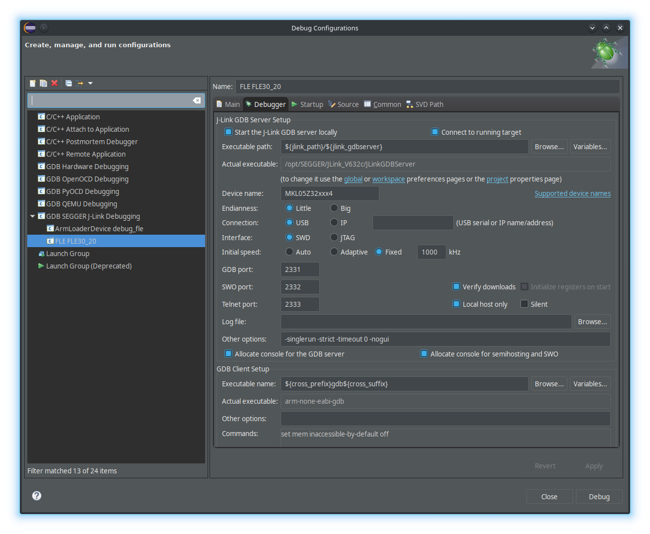

Bernd K. schrieb: > In jeder nennenswerten IDE wird der unterstützt. Ich persönlich benutze > ihn zum Beispiel mit Eclipse und dem GNU-MCU-Plugin, spielt > hervorragend. Gut - jetzt scheint der Thread ja in die gewünschte (kostenlos)Richtung zu gehen ;-)
