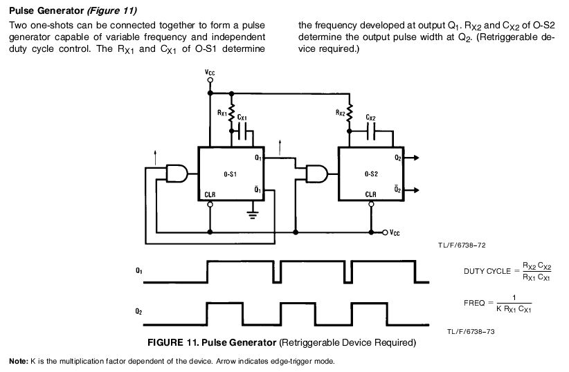

Hey, ich muss zurzeit einen Frequenzgenerator bauten (Rechteck) allerdings mit 1-25kHz und duty cycle von 0-30%. Bin jetzt noch nicht so fortgeschritten deswegen nicht gleich verhauen wenn ich hier im laufe der Zeit Schwachsinn erzähl ;). Mir fällt einfach keine Lösung ein wie ich Frequenz und Tastgrad unabhängig von einander verändern kann. hatt irgendjemand ne Idee? Hab schon mit nem ne555 rumgespielt (C laden und entladen über verschiedene R´s die mit Potis verknüpft sind)allerdings wird das wohl nix. Im Grunde soll es später eine Gepulste Last werden die 9,2V bei 26A Schaltet. Also das Rechteck soll über nen Treiber auf n FET gehen der das ganze dann schaltet. Danke while0
Für ein einstellbares Tastverhältnis brauchst du zuerst ein Sägezahn- oder ein Dreieck-Signal, und dahinter einen Komparator. Oder schau dir mal den XR2206 an... ;-)

> und sie hängen wieder zusammen
Zwei Monolflops (z.B 74xxx123), zwei Widerstände/Poti, zwei
Kondensatoren.
Aus AN-366, National.
Lässt sich auch prima auf dem Steckbrett improvisieren, simpel und
robust.
monnemer schrieb: > Zwei Monoflops ... ... ermöglichen aber auch keine unabhängige Einstellung von Frequenz & Tastverhältnis!
Lothar Miller schrieb: > monnemer schrieb: >> Zwei Monoflops ... > ... ermöglichen aber auch keine unabhängige Einstellung von Frequenz & > Tastverhältnis! English reading skills fail.
Michael schrieb: > English reading skills fail. Nein. Er hat schon Recht. Bei Frequenzänderung geht das Tastverhältnis flöten.
Michael schrieb: > English reading skills fail. Theres absolutely no need to read at least one line of the corresponding text. Just have a short blink on the formulas... :-o

> Das zum Lesen von Formeln!
Die Frequenz ist zwar nicht vom R2 abhängig, aber dafür ist das TV vom
R1 abhängig. Und gewünscht war eine absolute Unabhängigkeit dieser
beiden Parameter.
Also f = f(R1) und TV = f(R2)
ja, mir fiel auf, dass meine Bemerkung zu den Formeln nix Zusätzliches bringt, deshalb hab ich sie gelöscht. Die Lösung Dreieckgen.-Komparator ist diejenige, die genau die Anforderung des Fragestellers erfüllt.
