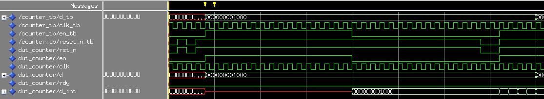

von Marten V. (Gast)
Hier meine Lösung, die jedoch noch nicht entgültig richtig ist.
Ich bin bei der Simulation noch auf ein Problem gestoßen, zu beginn des
Prozesses sind die Daten am Eingang noch nicht gültig und werden erst zu
einem späteren Zeitpunkt angelegt. Daraus ergibt sich, dass wenn ich im
Reset die anliegenden Daten übernehme, mein Design Daten vom Typ 'U'
übernimmt.

Im Anhang ein paar Waveforms aus der Simulation.
> übernimmt.
Dieses D kommt aus deiner TB.
Dort sind offenbar bis zum ersten en='1' die Daten undefiniert.
Und dann wird natürlich auf einem undefinierten Zähler herumgezählt...
Zeig mal die TB.
Dort sollten für D einfach ein paar Defaultwerte angegeben werden.
Zum zeitlichen Ablauf:
es wäre besser, das en nicht genau mit dem Takt anzusteuern, denn sonst
mußt du dich immer fragen: hat er jetzt bei der steigenden Taktflanke
en='1' oder en='0' gesehen?
(Die Antwort daruf ist klar: er nimmt den vorhergehenden Wert, aber es
sieht eben seltsam aus)
      d_int <= D;
      if (EN = '1') then
        if (d_int = zeros) then
          RDY <= '1';
        else
          d_int <= d_int -1;
          RDY   <= '0';
        end if;
      elsif (EN = '0') then  -- *****
        RDY <= '0';
        d_int <= D;
      end if;
    end if;
***** hier reicht ein einfache else, denn sonst bastelst du dir für die
Simulation ein sehr seltsames Verhalten, wenn der 9-wertige std_logic EN
mal nicht den Wert '0' oder '1' hat... :-o

von Marten V. (marten-v)
Ich habe das in der Testbench absichtlich so vorgesehen, denn der
Counter soll in einem größeren Projekt eingebunden werden. Der Zähler
enthält von einer anderen Einheit die Daten, die er herunterzählen soll.
Wann die Daten anliegen ist daher unbekannt. Deswegen hatte ich gedacht,
nach einem initialen Reset die Daten im Register des Counters auf
"000...0" zu setzen. Da beißt sich dann aber wieder die Katze in den
Schwanz, denn dann wird ein RDY Signal ausgegeben...
Auf jeden Fall sollten sie aber (einen Takt) vor dem Enable anliegen,
denn sonst ist es ja schnurzegal, was da heruntergezählt werden soll...
Wenn die Daten zusammen mit dem Enable kommen, dann kannst du sie nicht
mehr übernehmen, denn der Enable ist ja für den Zählvorgang
verantwortlich.
Ja du hast recht, ich sollte das in der FSM der anderen Einheit
berücksichtigen.
Wenn ich das enable jeweils immer einen Takt nach neuen Daten anlege,
klappt alles wunderbar.
Gibt es dennoch eine Möglichkeit, den Counter so zu designen, dass Daten
und EN-Signal gleichzeitig angelegt werden können ?
Mir fällt da momentan nichts besseres ein...
