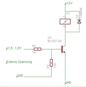

So ich hab jetzt mal einen Plan gemacht, würde das so funktionieren? K1 ist ein Autorelais (Erregerstrom: 12 Volt / 150 mA) Transistor hab ich den BC337-40 genommen, da der bis 300mA geht müsste das eigentlich klappen. Bei den wiederständen bin ich mir nicht sicher, hab zwar rumgerechnet aber naja...
Andi schrieb: > So ich hab jetzt mal einen Plan gemacht, > würde das so funktionieren? Na also. Geht doch. Sieht doch gut aus. > K1 ist ein Autorelais (Erregerstrom: 12 Volt / 150 mA) ok. Zur Kentniss genommen > > Transistor hab ich den BC337-40 genommen, > da der bis 300mA geht müsste das eigentlich klappen. Ja, müsste hinhauen > Bei den wiederständen bin ich mir nicht sicher, > hab zwar rumgerechnet aber naja... Aus dem Bauch raus ist 1k ein realistischer Wert. So weit kannst du nicht daneben liegen. Wie hast du das genau gerechnet?
erst ma Ib= 160mA (etwas größer genommen)/ Verstärkung die bei dem laut Datenblatt 250 sein soll beim BC337-40 = 0,64mA Rb= Ube-0,7/Ib = 1,5-0,7/0,64=1,25 un da hätt ich jetz ma 1k genommen... tja bin aber nit sicher o das so passt~ Sry das ich Widerstand immer mit ie geschrieben hab, fällt mir erst immer nachher auf :/
Andi schrieb: > erst ma > > Ib= 160mA (etwas größer genommen)/ Verstärkung die bei dem laut > Datenblatt 250 sein soll beim BC337-40 = 0,64mA > > Rb= Ube-0,7/Ib = 1,5-0,7/0,64=1,25 un da hätt ich jetz ma 1k genommen... > > tja bin aber nit sicher o das so passt~ Das passt schon. Du kannst noch kleiner gehen, damit du den Transistor sicher in die Sättigung treibst. Die 10k sind vielleicht etwas niedrig. In Relation zu den 1k ist das schon nicht mehr vernachläsigbar und ergibt einen Spannungsteiler 1:10 Ich würd höher gehen, so um die 100k

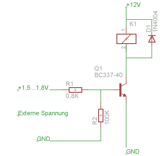

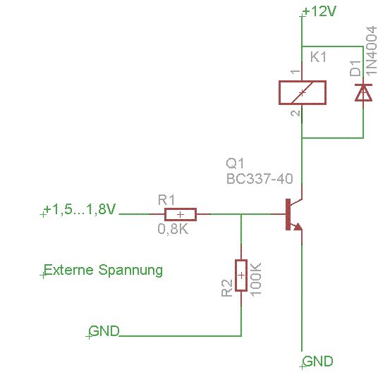

Also R1 kleiner, so um die 800ohm vielleicht? und R2 auf 100k ok.. Dann sollte das so funktionieren wie der plan jetzt ist?

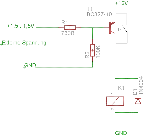

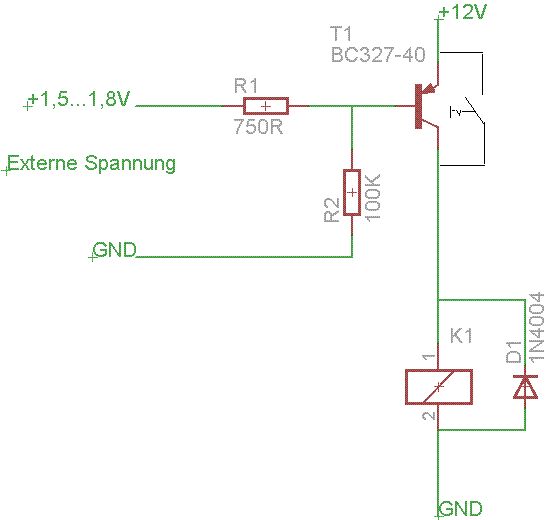

Wenn ich jetzt das Relais so schalten will, da noch ein Schalter parallel zum Transistor (in schwarz dazugezeichnet) zum direkteneinschalten vorhanden ist muss ich ja einen PNP nehmen oder? Funktioniert das so wie es im Plan ist?
ja, das könnte klappen. Aber Dein erster Plan war auch O.K. Normalerweise sind die NPN-Typen die gebräuchlicheren....
Ach, nochwas... bei deinem ersten Plan wird das Relais eingeschaltet, wenn du 1,5V auf die Basis gibst. Bei Deinem 2. Plan ist das Relais immer angezogen, und schaltet ab, wenn du 1,5V auf die Basis gibst...
Andi schrieb: > Funktioniert das so wie es im Plan ist? Mit einem NPN? Nein. das wird nicht funktionieren.
Nein Dein letzter Plan funktioniert überhaupt nie. Weder mit PNP noch mit NPN Transistoren. Für einen PNP müsstest du die Basis zwischen 1.8V und 12V hin und her schalten, was du aber nicht tust. Du schaltest die Basis zwischen Masse und 1.8V. Aus Sicht des PNP ist er bei beiden Spannungspegeln durchgesteuert. Bei Masse vielleicht ein kleines bischen mehr als bei 1.8V, aber das macht das Kraut auch nicht fett. NPN würde zumindest vom Schaltverhalten gehen. Allerdings kriegst du bei 1.8V an der Basis nicht mehr als ~1.1V am Emitter raus und das reicht dann wieder für das Relais nicht. Warum willst du überhaupt dein ursprüngliches Konzept mit einem NPN unter der Last über den Haufen werfen?
Noch ein kleiner Tipp Du hast in deinen Plänen immer 2 GND eingezeichnet (Einer Steuerspannung, einer 12V). Dir ist klar, daß Du beide GND (= Masse) verbinden musst, daß das funktioniert.
Ok, Danke. Das Relais wird schon öfter angesteuert unter andrem mit einem Zeitrelais, dass die Last auch nicht schalten kann.. Ich werde jetzt mit Plan 1 ein Relais ansteuern, was wiederum das Relais ansteuert welches die Last schaltet. :)
