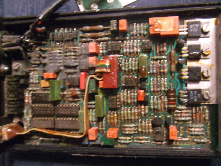

ich als Maschinenbaustudent suche hier mal Rat bei den E-Profis. Ich
habe eine Linde E-Box aus einem Radlader Bj. 1970! mit Problem das sie
ziehmlich warscheinlich nicht funktioniert. Welche Firmen können so eine
Box reparieren oder nachbauen? In welchemPreisrahmen bewegen wir uns den
hier?
Vielen Dank schon mal für die Antworten
Markus

von Falk B. (falk)
@  Erich (Gast)
>Aber selbst wenn es 1000-2000 sind für die neue Steuerung, dafür wird es
>kaum möglich sein, da Teil  --> ordentlich <--  nachzubauen.
Er will es doch nicht nachbauen, sondern reparieren. Und wenn man sich
die Bilder mal ansieht, uhhh, is mir schlecht, dann sieht man, dass die
sehr einfach und vollkommen diskret aufgebaut ist. Ein Elektriker vom
Fach kann das Ding in ein paar Stunden sicher debuggen und reparieren.
Wenn die Jungs von Linde de uralten Schaltplan rausrücken noch
schneller.
MFG
Falk

von Skua (Gast)
Wieso diskret ich sehe da einige IC.
von Lösung (Gast)
Einfach, weil kein Multilayer,
kein OmniBus,
kein Controller usw.
OPs und ein paar 40xxer UND-Gatter, Analogschalter...

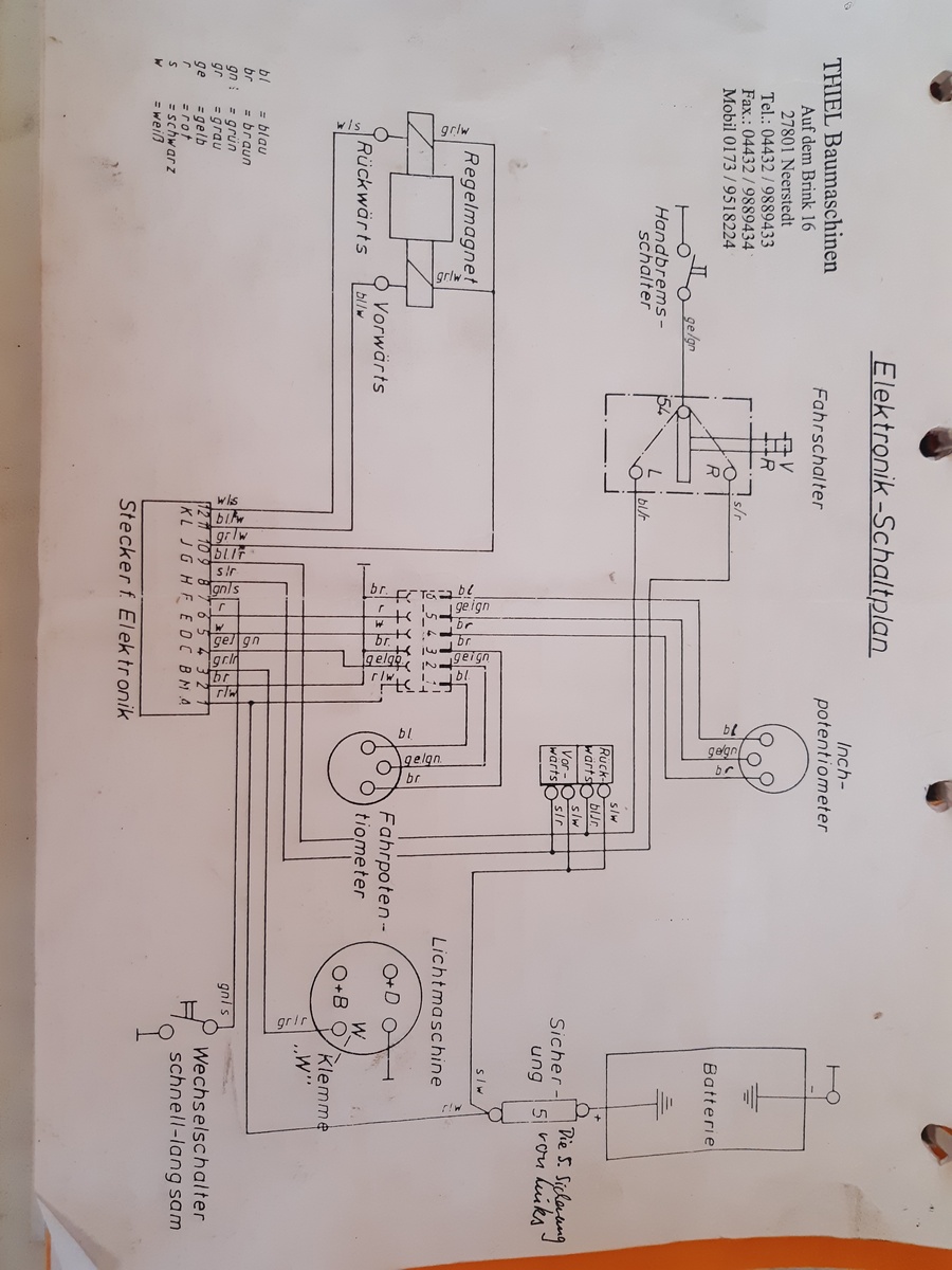

von Harry U. (harryup)
hi,
den Ar41a gab es von Linde oder auch von Atlas.
Ich habe hier den AR41B von Altlas als 'kleine Baustellenhilfe', samt
allen Schaltunterlagen. Seltsam, dass der völlig rudimentär und (lt.
Schaltbild) ohne diese Steuerbox ausgerüstet ist. Es gibt ja eigentlich
auch nichts großartiges zum Steuern (sofern es sich um das gleiche oder
ähnliche Modell handelt). Hast du 'ne Idee, was die Platine steuern
soll?
Grüssens, harry
von Aufpasser (Gast)
Hier schreibt er es: 14.12.2010 12:40
ah ok. Dann könnte es vllt. so sein, dass die Ventile für Vor- und
Rückwärtsfahrt mit einer Art PWM Signal gesteuert werden sollen.
Naja, egal, geht wohl auch ohne. Wenn es ähnliche Modelle sind und eine
solche Steuerung nicht aufzutreiben ist, könnte man das ganze ja auch
auf Modell 41B 'switchen', nur so 'ne Idee, vllt. sind ja Schaltbilder
ganz brauchbar dafür...
Grüssens, harry

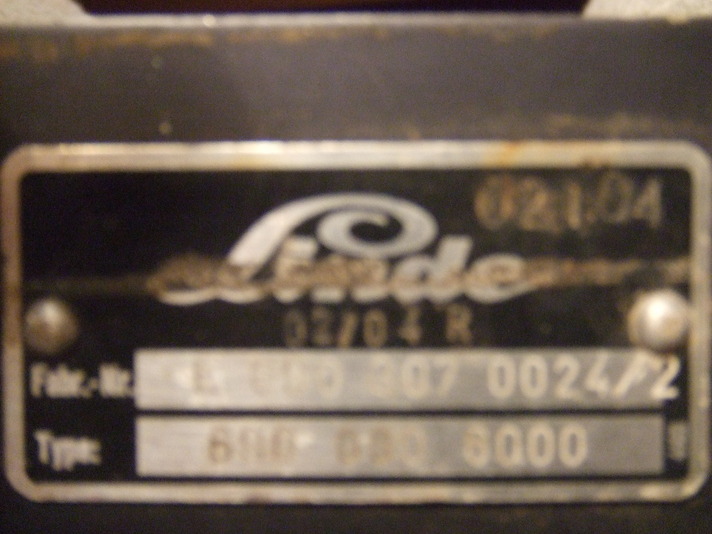

von Markusk (Gast)
Also die Platine hat die Fabr.Nr. 690 307 0024/2 und ist vom
Typ 690 000 60000. Vom 41B habe ich nur einen Schaltplan der Elektronik
in dem ist die Box auch nicht, jedoch der Stecker der in die Box führt.
Welche Pläne hast du denn Harry Up?
Und an den Minischraben lassen sich die Anfahrzeitpunkte einstellen.
Mfg Markus
hi hajo,
Schaltbild und Mechanikplan hätte ich noch da, wenn du Interesse hast...
Grüssens, harry
von Flow (Gast)
@Harry Up,
 am 17.Dezember schriebst du:
 > Ich habe auch nur diesen Verdrahtungsplan, über die Steuerbox
 > schweigt sich mein Büchlein komplett aus.
Und jetzt hast du den Schaltplan?
Selbst wenn...
Der Schaltplan alleine nützt nicht, die Abgleich- und Einstellwerte sind
elementar, es gehört also auch ein Einstellplan dazu. Wenn der bekannt
ist, brauchst man noch den Simulator mit dem die Einstellungen
durchgeführt werden können.

Hallo Werner, ich hatte ähnliche Probleme,
bei mir war es die Lichtmaschine, denn die Box holt sich das Signal auch
von der Klemme W an der Lima. Oft hilft schon, ein Massekabel vom Rahmen
zum Lichtmaschinengehäuse zu ziehen.
Ansonsten habe ich die Box auch schon selbst eingestellt, war zar eine
Gedultsaufgabe, aber hat immer funktioniert.
Viel Erfolg Emil

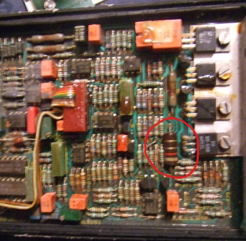

Ich habe die Blackbox geöffnet. Man sieht einen schwarzen
Leistungswiderstand der ganz wenige Milliohm Durchgang hat bzw.
Kurzschluss. Außerdem hat das Gehäuse Risse.

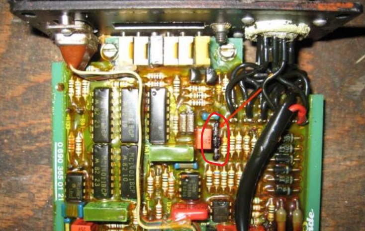

Ich habe dieses Bild im Internet gefunden. Kann mir einer den
Widerstandswert des Leistungswiderstands (R90) sagen????
Außerdem habe ich gesehen, dass eine meiner Meinung nach eine blaue
18V-Z-Diode (D16) kaputt ist. Diese hat einen Kurzschluss.
Vielen Dank!
von H. H. (Gast)
Martink11 M. schrieb:
> Kann mir einer den
grau-rot-gold-gold= 8,2 Ohm +/-5%
von Martink11 M. (Firma: google) (martink11) Flattr this
Oder Grau-rot-silber-gold wären 0,82OHm
kann das mal wer nachmessen?

Ich kann leider nur das Foto nehmen, da mein Widerstand kohlschwarz ist
und man keine Ringe sieht.
Wenn ich messe liege ich im Bereich von 0,6-0,9 Ohm. Aber ich habe keine
Ahnung ob das stimmt.
Normalerweise wird ein Widerstand ja hochohmig wenn er kaputt ist.
Deswegen gehe ich mal davon aus dass er noch gut sein könnte.
Hab mir nur gedacht falls jemand diese Steuerung daheim hat könnte man
nachmessen :)

Das Baujahr der Einzelteile kann man aus dem Aufdruck ablesen, das 1970
der ursprünglichen Frage würde ich bezweifeln. Auf den beiden
Leistungstransistoren lese ich "82xx" oder so ähnlich. Auch die MC14011
haben "8223", also 23.Woche 1982.

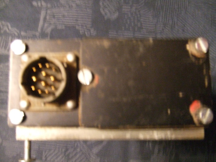

Neben dem Mil-Stecker unter dem kleinen Deckel sind 8 Trimmer
zugänglich, P1 - 8.
Auf der Platine sind noch weiter 4 Trimmer , P9 - P12, vorhanden.sie
sind nur im ungesteckten Zustand einstellbar.
Der Schaltplan wurde am 16.12.1979 gezeichnet.
Ohne Anweisung ist ein Enstellen der Trimmer nicht möglich.

(8+4 Stück) Auf dem Foto "Diode_D16.jpg" sieht man nur 6 Trimmpotis
nebeneinander, quadratisch stehend, gelb (und blau).
Vergleichbare Typen von Bourns (blau) oder Vishay/Sfernice (grau):
https://www.mouser.de/datasheet/2/54/3266-776573.pdf
https://www.vishay.com/docs/51024/t63.pdf
