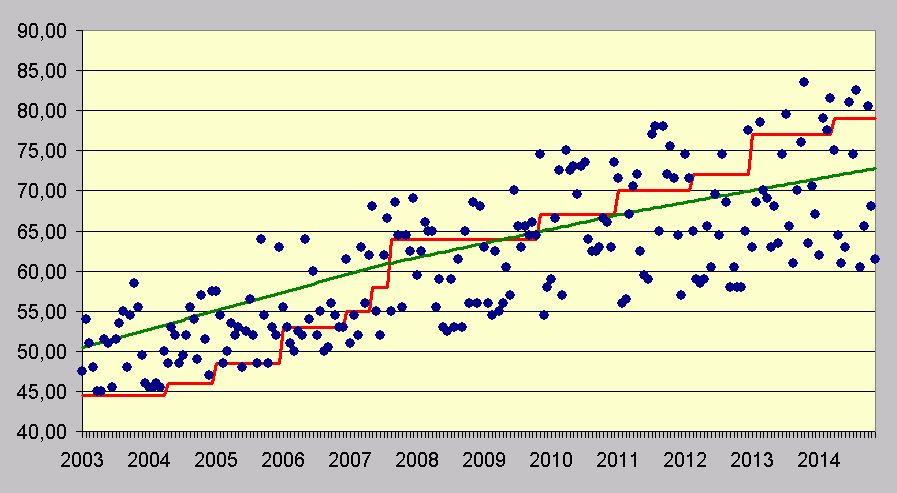

von J. S. (engineer) Benutzerseite
Was FPGA-Entwicklung bringt, kann man bei Gulp erfragen. Der dort
ausgedruckte Satz von 65-70 ist ziemlich genau 90% der Bandbreite für
Projekte mit 6Monaten. Kommt dann auf die Aulastung an. 1500h müsste man
schon bezahlt bekommen, damit es sich lohnt und unbezahlte Arbeit und
Reisen mitbezahlt sind.

von Freiberufler (Gast)
Nachdem der upload im zweiten Versuch nun geklappt zu haben scheint,
müsste die Grafik nun sichtbar sein. Auffällig ist die Streuung, die mit
der Komplexität der Projekte und der Anforderungen zu tun haben. Auch
die Länge spielt eine Rolle.
Die grüne Linie zeigt die Abflachung der Sätze, die im Schwerpunkt
bezahlt werden. Die rote Linie ist das, was ich jeweils erzielt habe.
Das wiederum hat mit der eigenen Erfahrug, dem Marktwert und der Zahl
der Konkurrenten zu tun. Ich mache inzwischen Dinge, die die meisten
nicht machen und über normale Entwicklung hinaus gehen. Hat viel mit
Texten, Requirements und QM zu tun. Ausserdem arbeite ich oft in
sicherheitsrelevanten Bereichen.
Das sehe ich auch die Zukunft, ob mit oder ohne FPGAs :-)
