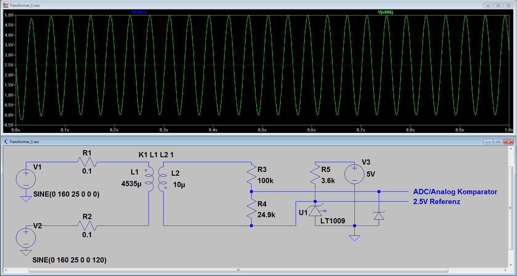

ich würde gerne eine einfache Schaltung bauen welche den erzeugten Strom
einer Kleinwindkraftanlage möglichst effizient in Wärme umwandelt.
Hier mal kurz ein paar technische Details und der derzeitige Stand:
- 3 phasiger Generator
- Leerlaufspannung ~130V
- ~2kW max.Leistung
- 2x Heizpatronen mit jeweils 3 Heizelementen im Warmwasserspeicher
Zur Zeit erfolgt die Lastanpassung mit einer SPS. Die Spannung wird
gleichgerichtet und mit der SPS gemessen. Dann wird je nach anliegender
Spannung ein Laststufe geschaltet (mittels Relais, 5 verschiedene
Kombinationen von Stern/Dreieckschaltung)
Allerdings sind halt Relais nicht so das Wahre bei böigen Wind und
häufigen Lastwechseln.
So jetzt meine Fragen:
Lässt sich das ganze nur mit Halbleitern aufbauen? Lässt sich sowas evt.
mit einer PWM machen?
Oder ganz allgemein: Wie würdet ihr eine stufenlose Lastanpassung
aufbauen?
Schonmal danke für eure Vorschläge.

Prinzipiell braucht man als erstes mal eine Einrichtung, die die Last so
regeln kann, dass die maximale Leistung erzielt wird. Das nennt man
MPP-Tracking.
Dieser MPP-Tracker gibt also vor, wie stark man die Maschine belasten
soll, damit man den höchsten Ertrag hat. Die richtige Belastung der
Maschine kann man durch Stufenschaltung oder Pulsen erreichen, beides
lässt sich mit Halbleitern realisieren. Wichtig ist nur, dass der Rotor
die richtige Drehzahl erreicht, bei der Ertrag maximal ist.

Ich würde hier einfacherweise einen gesteuerten Gleichrichter nehmen:
Stichwort B6C-Brücke. Gibts auch schon fertig als Gleichstromsteller zu
kaufen. Die kleinsten Geräte haben ca 30A Nennstrom.
Die Last einfach an die Gleichstromseite hängen.

von Düsendieb (Gast)
Soll die Generatorspannung gleich bleiben oder ist es besser wenn die
Generatordrehzahl gliech bleibt?
Wenn man die Drehzahl regelt, besteht keine Gefahr von Abwürgen.
Ist dann ein einfacher P Regler ab einer bestimmten Drehzahl.
Gleichrichter, dicker FET und alle Widerstände parallel.
Axel

von I. L. (Gast)
MaWin schrieb:
> Er will nur über Widerstände heizen
Aha, und wann weiß er, wann welche Leistung zur Verfügung steht?
Schon braucht er einen Zwischenkreis und ne Strommessung, denn damit
lässt sich die Leistung berechnen. Und dann kann mittels PI Regler die
Leistung die lt. Kennlinie zur Verfügung steht über PWM verheizt werden.
Stufenlose Umschaltung halte ich nicht für sinnvoll, da die Stufung bei
3 Widerständen viel zu grob ist. Und mechanische Schaltkontakte eignen
sich für so was eh nicht.
Drehstrom lässt sich nunmal sehr bescheiden regeln, daher ist ein
DC-Zwischenkreis das Einfachste.
Gruß Knut

von Peter D. (pdiener) Benutzerseite
Zum Erzeugen der Spannung hab eich an einen Fluke 5100B mit
nachgeschaltetem Impedanzwandler gedacht. Normalerweise ist das ein
Kalibriergerät für (Spannungs-)Messgeräte. Zum Kalibrieren des
AC-Bereichs kann man damit auch Wechselspannungen bis 1000 V mit
einstellbarer Frequenz von DC bis 50 kHz erzeugen.
Als Impedanzwandler kann man ein Netzteil mit Emitterfolgern in
Push-Pull-Schaltung nehmen, das hab ich mir noch nicht so genau
überlegt, was ich da genau nehme.
Und dann seh ich mir am Oszi an, wie die SSRs eine ohmsche Last daran
schalten.
Welcher Spannungs- bzw. Frequenzbereich wäre denn interessant?
Zusätzlich zu der Spannungsmessung würde ich eine
Nulldurchgangserkennung mit einem Schmitt-Trigger aufbauen, die einen
Interrupt auslöst. So bekommt man für einen Phasenanschnitt viel
genaueres Timing. Das Ausgangssignal würde ich dann über einen
Optokoppler potentialgetrennt zum Mikrocontroller übertragen.
Den ADC würde ich so beschalten, dass er positive und negative
Spannungen messen kann. Also mit einer Spannungslupe z.B. -200 V bis
+200 V auf 0 V bis 5 V am ADC abbilden.
Das geht z.B. sehr gut (und insbesondere POTENTIALFREI) mit kleinen
Trafos (z.B. 0,5 VA), die man mit der einen Seite sekundär an eine 2,5 V
Referenz anschließt und dann entsprechend runterteilt, so dass der
Messbereich vom ADC richtig ausgenutzt wird.
Der Trafo verfälscht zwar die Phasenlage ganz minimal, aber die
Phaseninformation würde ich ohnehin über die obige
Nulldurchgangserkennung gewinnen. Wenn der Trafo für die Nennspannung
des Generators oder mehr bei 50 Hz geeignet ist, geht er für alle
Spannungen und Frequenzen, die der Generator erzeugen kann.
Das hab ich jetzt nicht ganz verstanden. Die 2.5V sind sozusagen ein
Offset, dass die negative Halbwelle unterhalb und die positive überhalb
liegt?
An welcher Stelle wird dann die Spannung geteilt?
Wie erzeugt man am besten die Referenzspannungs?
Wenn das mal ein Servo war, dann hat der vermutlich 230 V Nennspannung
(im Dreieck).
Wenn die Spannung nur bis 160 V ausgenutzt wird, gehe ich davon aus,
dass die Frequenz nicht wesentlich über 50 Hz liegt.
Damit sollte eigentlich fast jedes SSR funktionieren.
>liegt?
Ja.
Ich würde einfach von den 5 Volt einen 1:1 Spannungsteiler verwenden und
über einen OPV (Impedanzwandler) puffern.
>Dann gibts noch ein anderes Problem. Ich bekomme nur 3 Phasen ohne Null.
>Was nimmt man dann als Nullreferenz?
Den Messtrafo einfach zwischen zwei Phasen anschließen. Das ist ja der
Vorteil an der Trafoschaltung, dass man anschließen kann, wo man möchte,
weil sie potentialfrei ist.
Eine Nullreferenz wird also nicht benötigt.

Hab jetzt mal eine kleine Schaltung simuliert:
Als Trafo hab ich mir einen kleinen Printtrafo mit 0.5VA, 230V primär
und 10.8V sekundär(Leerlauf) rausgesucht.
In der Simulation komme ich dabei mit 160V 2-phasig auf eine
Sekundärspannung von 15V.
Als 2.5V Referenz bin ich durch Zufall auf den LT1009 gestossen.
Die Nulldurchgangserkennung würde ich dann gleich mit dem
Analogkomparator des AVR machen. Dabei könnte ich die 2.5V als Refernz
nehmen. Zusätzlich kann ich das ganze dann noch mit dem ADC messen.
Ist die Schaltung so ok? Gibts noch Verbesserungsvorschläge?
Die Schaltung ist soweit ok. Ich würde nur nicht ganz so stark
aussteuern am ADC. Es könnten ja auch mal mehr als 160 V kommen, die
sollte man auch noch sauber messen können.

Die Nulldurchgangserkennung würde ich nicht über diesen Trafo machen.
Besser eine potentialfreie Versorgung mit einem weiteren Trafo aufbauen,
dort mit einem Schmitt-Trigger den Nulldurchgang erfassen und mit einem
Optokoppler an den µC übertragen. Das liefert viel genaueres Timing.
Grüße,
Peter
