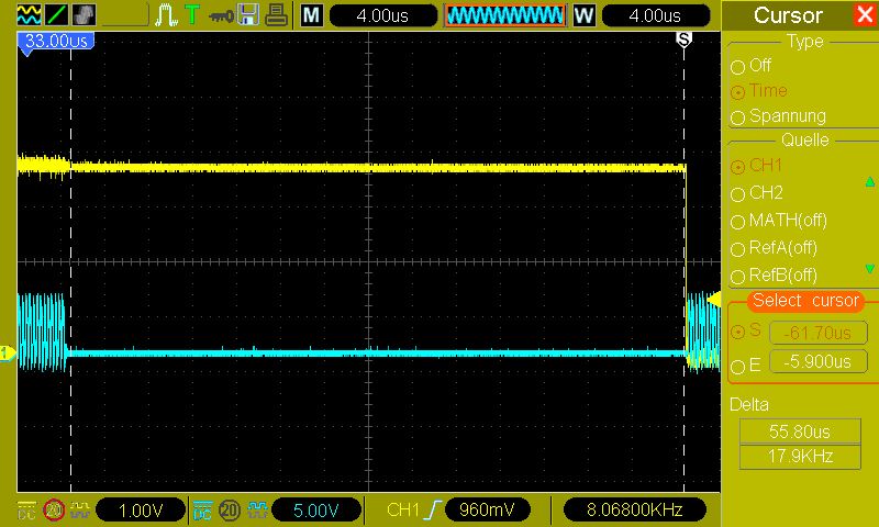

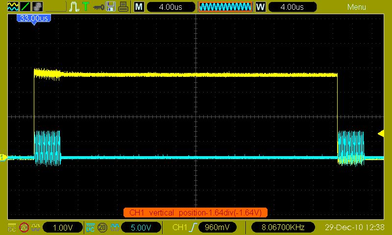

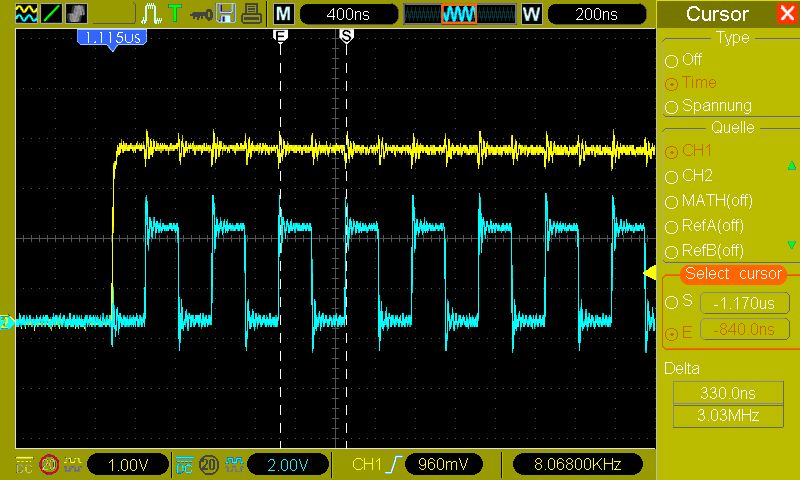

Ich habe nun mal mit dem Oszilloskop ein paar Bilder gemacht...
Bild1 zeigt das gesamte Signal
Bild2 zeigt die Pause bis zum Flankenwechsel von LRCLK nach 16 BCLK
Clocks
Bild3 zeigt die Frequenz von BCLK
Gelb: LRCLK
Blau: BCLK
Damit der DAC etwas damit anfangen kann, müssen BitClock, LRClock und
MasterClock phasensynchron sein. Das erreichst Du nur, wenn der Tiny an
derselben Taktleitung mit dem DAC hängt und der Code im Tiny absolut
laufzeitsynchron läuft. Alle Clocks müssen immer präsent sein und dürfen
weder aussetzen, noch einen Jitter von >1 MasterClock aufweisen.
Siehe hier:
Beitrag "SD-Karten-Wave-Recorder"
