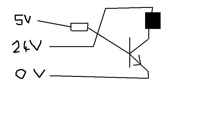

Ich habe ein Problem. Meine BC37-40 rauchen mir reihenweise ab. Nach 5
kaputten Transistoren komme ich langsam zu dem Ergebnis, dass die die
Last einfach nicht aushalten. Schließlich werden die auch extrem warm
(heiß).
Welche Transistoren wären denn dafür geeignet?
Meine Schaltung sieht so aus wie im angehängen Bild.
Das große Schwaze ist das Magnetventil (die Diode ist nicht
eingezeichnet), der Widerstand ist 6k groß.
Komischerweise kommen am Ventil nur 14 Volt an, obwohl an der
Spannungsquelle knapp 24V gemessen werden.
Was mache ich falsch?

von MaWin (Gast)
Wie viel Ohm hat denn der Widerstand
den du NATÜRLICH auch vergessen hast
auf der Zeichnung zu beschriften ?
24V/10W heisst dein Magnetventil braucht 420mA.
Die schafft ein BC337-40 gerade eben
(klar, man nimmt immer das knappste, die 0.5ct
zum BC368 machen einen heute ja auch arm).
Allerdings braucht er dazu 21mA Basisstrom.
Die kommen aus 5V natürlich nur zu Stande,
wenn der Vorwiderstand nicht mehr als 150 Ohm hat
(viel weniger sollte er auch nicht haben,
es sei denn die 5V Quelle begrenzt den Strom).
Steht doch alles unter der Zeichnung! Der hat 6 KOhm.
Der BC368 schafft nur 20V, das wäre zu wenig.

von Alexander S. (esko) Benutzerseite
Simon schrieb:
> Ok, dann ist aber die Frage, warum mir die Dinger vorher reihenweise
> abgeraucht sind...
Weil sie zu heiß wurden.
> Vorwiderstand an der Basis waren 6k + LED
Die 6kΩ Vorwiderstand sind viel zu viel. Darum kann der Transistor nicht
ganz durch schalten und am Ventil liegen nur 14 Volt an, wie du
schriebst.
Das bedeutet bei 24V Versorgung aber, dass die 10V Differenz am
Transistor anliegen.
Wenn jetzt 400mA fließen, dann entsteht eine Leistung die viel zu groß
ist. Kannst du ja einfach nachrechnen mit P = U * I
Die Led fehlt in deinem Schaltplan und diese solltest du parallel zum
Ventil anschließen.

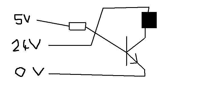

von Simon (Gast)
Ich habe mir jetzt mal den Artikel
http://www.mikrocontroller.net/articles/Basiswiderstand nochmal
durchgelesen und ein bisschen gerechnet. Könnt ihr mir sagen, ob das so
stimmt?
Daten Ventil:
P = 10W
U = 24V
I = ~ 0,42A
Daten Transistor:
Verstärkungsfaktor (laut obigem Artikel) x = 30
Rechnung:
Ib = Ic / x
Ib = 0,42A / 30
Ib = 0,013A = 13mA
=> 13mA müssen über den Pin des µC fließen.
Rb = (Vcc - VschwellTrans) / Ib
Rb = (5V - 0,7V) / 0,013A
Rb = 330 Ohm
Stimmt dieser Wert?
Die Verschaltung würde also so aussehen:
5V (µC) -> 330 Ohm -> Basis des BC337-40
GND (0V) -> Emitter
24V -> Ventil (parallel dazu die Diode) -> Collector
Im Anhang befindet sich noch ein Bild des ganzen.
Meine Fragen
1) Stimmen meine berechneten Werte so?
2) Ist die Schaltung OK?
3) Ist ein Kondensator parallel zum Ventil empfehlenswert, um
Spannungseinbrüche zu verhindern?
MfG
Simon
von anonµm (Gast)
Simon schrieb:
> Ib = 0,013A = 13mA
Ist richtig.
Die verschiedenen genannten Werte von 10mA über 13mA bis 21mA ergeben
sich daraus, dass verschieden Hersteller leicht verschiedene Daten
angeben und wenn man die Werte aus einer Kurve abliest es immer
Unterschiede gibt. Außerdem kann man eine Sicherheit aufschlagen.
> Rb = (5V - 0,7V) / 0,013A = 330 Ohm
> Stimmt dieser Wert?
Ja.
> GND (0V) -> Emitter
Stimmt so und passt auch mit deinem Schaltplan überein.
Nein!
Wenn dann einen Kondensator zwischen 24V und GND.

von MaWin (Gast)
LED in Reihe ? Bleiben nur 2V für den Widerstand, fliessen
nur 333uA und du erwartest also Verstärkung von 1000
> Ich hab jetzt mal hfe für I_C=300mA genommen: hfe_min = 170
> Nimm also mal nen 1.5kOhm Basiswiderstand, damit sollte es gehen.
Das ist natürlich Humbug, denn die Stromverstärkung im Analogbetreib ist
NICHT die notwendige Stromverstärkung für gesättigten Schaltbetrieb,.
und so lange der Trabsistor nicht in Sättigung geht damit er minimalen
Spannungsabfall und dmit Verluste hat, kann er die 420mA nicht schlaten.
Das ist auch nich recht viel.
Sobei ich mit einem Verstärkungsfaktor von 20 grechnet habe.
Letztlich steht im Datenblatt des BC337 für optimalen Schaltbetrieb ein
Verstärkungsfaktor von 10.
Das wäören 42mA Basisstrom.
Kann man erreichen, man schaltet einfach mehrere Ausgänge eine uC
parallel und alle gleichzeitg ein und aus.
Aber die 10 aus dem Datenblatt sind natürlich ein Wert ohne KOmpromisse,
und in der Realität hat man meist Kompromisse. Daher habe ich schon eine
Verstärkung von 20 angenommen. Wenn dein AVR nicht 20 schafft, sondern
nur 30, sehe ich allerdings bereits das Rikiko steigen, daß er nicht
optimal durchschaltet und bei 420mA zu hohen Spannungsabfall hat, zu
heiss wird. Denn wir waren ja schon 18% unter maximal erlaubtem.
Ein BC337 bräuchte also einen möglichst kleine Vorwiderstnad für
möglichst hohen Basisstrom (ohne daß er ihn noch mit irgendeiner LED
teilen muss, die du NATÜRLICH auch nicht eingezeichnet hast), möglichst
hoch im Sinne von dem was der AVR liefern kann. Dann sollte auch den
BC337 fuktioniert haben, Ein LogicLevelMOSFET wie IRLZ34 geht aber
sicher auch.
von Simon (Gast)
@MaWin: Leider habe ich deinen Beitrag nur zum Teil (fast gar nicht)
verstanden.
Die Parallelschaltung von mehreren AVR-Pins kommt nicht in Frage, da ich
schon 20 der 32 Pins so benötige.
Ich habe die Schaltung jetzt mal so wie oben aufgebaut (wie in meiner
Zeichnung) und getestet. Sie funktioniert :-)
Basis-Emitter-Spannung sind etwa 0,8V bei einem Widerstand von 330 Ohm.
Am Ventil kommen aber nur 22,8V an, obwohl am Netzteil die vollen 24V
anliegen. Woran kann das liegen? Ich benutze Krokodilklemmen, aber die
können doch nich so viel Verlust bedeuten, oder?
von Simon (Gast)
Ich korrigiere: Es sind genau 0,89V an der Basis. Das ist zu viel, oder?
von Simon (Gast)
Basis-Strom sind (gemessen) 0,11mA, also in Ordnung
Strom am Ventil sind 0,37A... das ist ein bisschen zu wenig
Kann das an der zu hohen Basis-Spannung liegen?
von MaWin (Gast)
Das ist schon relativ gut, durch
blieben 1,2V am Transistor 'hängen'.
Das müsste aber zusammen mit den
eine Verlustleistung von 0.45 Watt
ergeben.
So viel schafft ein TO92 Transistor,
wird abers schon so heiss daß du dir die Finger
verbrennst.
Achte also immer darauf, daß die Wärme vom
Transistor gut abziehen kann.
Hoffentlich nicht, hoffentlich zumindest 11mA
Im Gegenteil, die ist zu niedrig, sie drüfte bis 2V gehen.
Es sollte mehr Basis Strom sein, wenn das möglich ist.
Also ein noch kleinerer Widerstand.
Ich hatte 150 Ohm empfohlen.
Na ja, manchmal wundert man sich sogar da.
Aber man kann ja reihum messen, die Summe muss ja stimmen.
von Simon (Gast)
Oh, natürlich meinte ich 11mA. Die packt mein Mega32 ja locker...
Ich habe jetzt 2x 330 parallel, also ca. 160 Ohm dran. Jetzt sinds am
Ventil genau 23V, das ist ok. Der Transistor wird nichtmal handwarm...
Komisch!
Basisstrom sind jetzt aber 23mA, was zu viel ist.
Ich denke, ich bleibe jetzt dabei: 330Ohm an der Basis
Oder gibt es noch irgendwas, was ich übersehen habe und meine Schaltung
auf Dauer kaputt macht?
von MaWin (Gast)
Für den Transistor nicht.

Nachtrag: 220 Ohm sind sehr gut :-) Es fließen jetzt etwa 17mA an der
Basis. Die werd ich wohl nehmen.
von MaWin (Gast)
> Stellt es ein Problem dar, dass ich Strom aus 2
 verschiedenen Netzteilen nutze?
Nein, du musst Masse (minuspol) der beiden Netzteile
miteinander verbinden,
am Besten in dem die schwarzen Leitungen beide zum
Emitteranschluss des Transistors laufen.
(das Steckbrett wird je erlauben, dort mehrere Leitungen
reinzustecken).
von Jens G. (jensig)
>Komisch!
Nee - nicht komisch, sondern logisch. Denn durch den höheren Basisstrom
ist die Sättigungsspannung des T geringer geworden. Und niedrigere
Spannung über den T bei praktisch gleichem Strom ergeben nun mal
geringere Verlustleistung im T. Das war ja eigentlich das Ziel, das man
mit niedrigeren Basiswiderstand/höherem Basisstrom erreichen wollte.
220Ohm sind der beste Kompromiss hier - für den µC wie auch für den T,
der damit ganz gut im sicheren Bereich ausgenutzt wird.
von Simon (Gast)
Das mit der Masse verbinden funktioniert. Vielen Dank!
Ich habe jetzt alles mit einem von 12 Ventilen getestet und mal ne halbe
Stunde laufen lassen und es funktioniert. Jetzt muss ich nur noch die
anderen 11 Ventile anbringen und es damit testen :-) Ich hoffe, auch das
