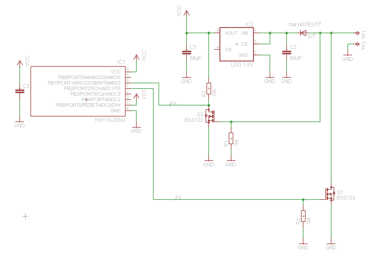

Hallo, ich moechte mit einem ATTINY, dessen Betriebsspannung nur 1,8V ist ein N-Kanal Mosfet oeffnen und somit ein Signal (5V) auf ground ziehen. Meine schaltung funktioniert genau dann, wenn ich den AVR mit einer hoeheren Betriebsspannung betreibe aber nicht mit 1,8V. Ich habe verschiedene Mosfets getestet wie z.B. BSS123, BSN20, BSS670S2L. Mir ist auch aufgefallen, dass in all den Datenblaettern, wenn vom Threshold geredet wird die V(GS) gleich V(DS) ist - das ist bei mir ja nciht der Fall sondern V(DS)>>V(GS). Mit welchem Mosfet koennte das denn gehen? Schonmal danke, Michael

Hier nochmal der theoretische Schaltplan. @Anja: Aber bist du sicher, dass er auch wirklich aufmacht, wenn die V(GS) so viel kleiner ist als die V(DS)? Weil laut Datenblatt machen alle von mir getesteten mosfets schon unter 1,8V auf... @Ben: Habs eben noch einmal aufgebaut mit dem gleichen Ergebnis. Aber wahrscheinlich hab ich die beiden transistoren beim loeten kaputt gemacht weil sonst koennt ich mir nicht erklaeren warums nciht ging. hab 1,8k als basiswiederstand genommen und selbst wenn ich dann V(BE)=3V und V(CE)=3,3V nehm ging er nciht auf. (PS: ich weiss, dass ich mir mit dem TX die Eingangsspannung wegnehm - das war in dem fall so gewollt und in der zeit wo das passiert wird der µC vom Kondensator gespeist...) leg mich jetzt erstmal ne runde schlafen und teste danach weiter.
Michael322 schrieb: > Aber bist du sicher, dass er auch wirklich aufmacht, wenn die V(GS) so > viel kleiner ist als die V(DS)? Weil laut Datenblatt machen alle von mir > getesteten mosfets schon unter 1,8V auf... Japp, auf jeden Fall. Es ist nicht selten gar die Regel, dass Vgs kleiner ist als Vds. MOSFETs, die schon bei Spannungen kleiner 1.8V hinreichend leitend werden sind aber auch nicht unbedingt üblich aber auch nicht unbedingt selten. Da es aber auch mit dem Bipo nicht klappt vermute ich mal, dass was an deiner Schaltung nicht stimmt.
Ach, und zu deinem Schaltplan: Welchen Sinn hat denn Q1? Die Spannungsversorgung kurzschließen?
er sagte ja das ist gewollt. so eine art stromschleife, die den µC parasitär speisen soll.
Ben _ schrieb: > er sagte ja das ist gewollt. so eine art stromschleife, die den µC > parasitär speisen soll. Hm...also nur mal so überschlagsmäßig: Wenn der µC vom Kondensator gespeist wird dann ist dieser im Schaltmoment bei 1.8V. Verbraucht seine Schaltung dann 1mA dann wirds nicht mal ne halbe Sekunde dauern bis der Kondensator leer ist. Wann schaltet denn der µC ab? Wann ist die Spannung soweit gesunken, dass die Schaltspannung zu gering ist? Und es würde mich noch interessieren, welchen Sinn das Kurzschließen der Eingangsspannung hat, schätze mal, dass es so wie es nun ist 100 bis 200 ms dauert bis der Kondensator quasi leer ist. Irgendwie sieht das komisch aus.

Also ich hab bis jetzt noch nicht weiter getestet wwill aber schnell klarstellen warum das kurzschliessen einen sinn ergibt: - das device dient zur one wire kommunikation --> es hat nur ne masse und ein kable welches sowohl zur bidirektionalen datenuebertragung als auch zur spannungsversorgung diehnt. Und dass danach die low pulse nicht lang sein duerfen bzw. in diesem Fall auch nur wenige millisekunden sein werden ist mir klar. - jedoch denke ich, dass ich vielleicht doch noch eine zusaetzliche batterie nutzen werde.
