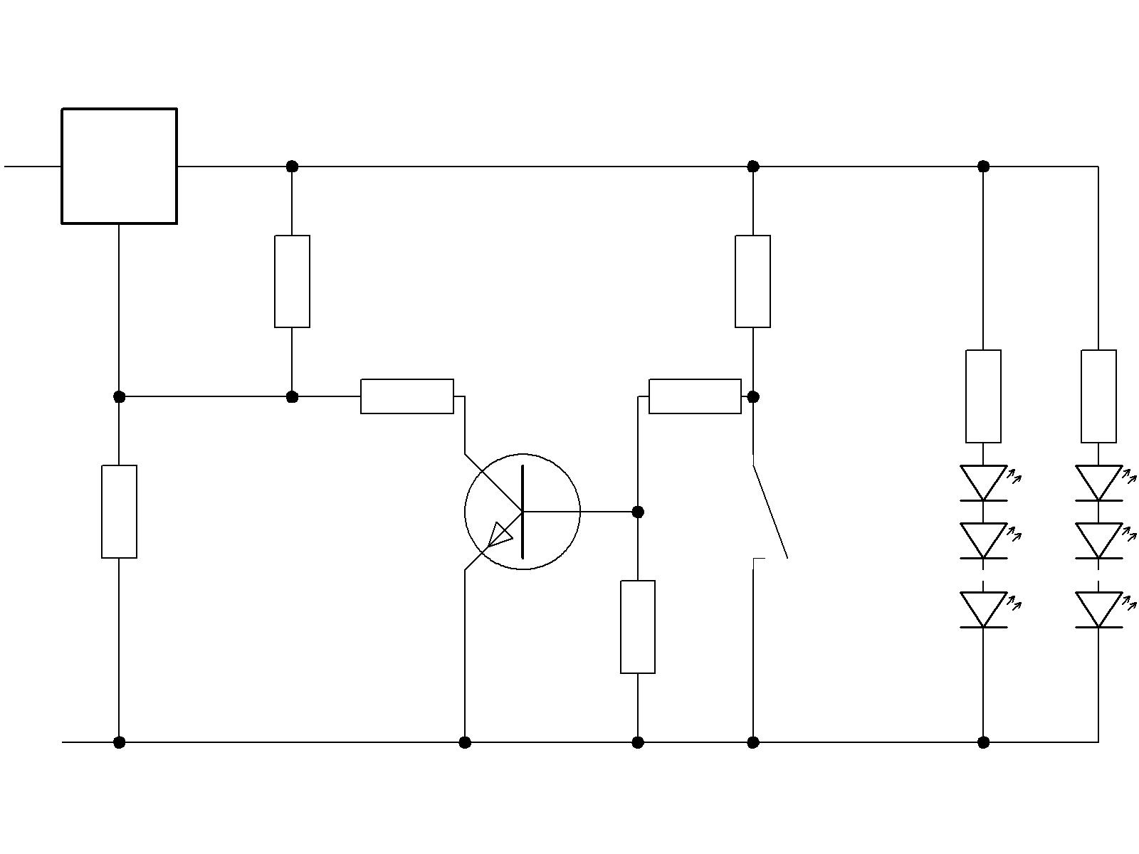

Hallo, ich bin gerade dabei für mein Simson Moped ein LED Rücklicht zu entwickeln. Nachdem ich von Jobst aus dem Forum den Tip bekommen habe die Schaltung über einen LM 317 zu realisieren, habe ich die gesamte Schaltung einmal gezeichnet und möchte euch bitten einfach mal drüber zu schauen, da ich in der Elektronik noch nicht ganz so fit bin. Als Spannungsversorgung dient die Ladespule, die je nach Drehzahl und Belastung ca. 12V AC liefert. Im "Normalbetrieb" leuchten die LEDs nur mit "halber" Kraft (ca 10mA) und bei betätigen des Bremslichtschalters "Superhell" (ca. 20mA) Als LEDs verwende ich: http://www.reichelt.de/?;ACTION=3;LA=444;GROUP=A5332;GROUPID=3019;ARTICLE=96891;START=0;SORT=artnr;OFFSET=16;SID=31TSLVyX8AAAIAAGP-gq40dff888c4bbf97bc17c483fabf185176 Über sinnvolle Vorschläge und Ideen bin ich sehr dankbar. Grüße
Die TÜV-Zulassung deiner Bastellösung ist sicher teurer als gleich ein fertiges zugelassenes Rücklicht zu kaufen.
Die LEDs vertragen auf jeden Fall 35mA, und da man einen Unterschied von 10mA zu 20mA kaum sieht, solltest du das Bremlicht-Trimmpoti auf 7.1 Ohm einstellen (dann bräcuhte man aber ein 3.2 Watt Trimmpoti, das hast du wohl nicht, nimm also besser ein 10 Ohm 0.25W Poti oder doch einen Festwiderstand, denn so genau musst du es nicht einstellen).
Ansatz falsch. Konstantstromquelle: LM317 http://www.dse-faq.elektronik-kompendium.de/dse-faq.htm#F.23 Dein Bremsschalter muss einen zusätzlichen Widerstand im Adjust-Zweig schalten.
Ich finde aber nich das der Ansatz falsch ist, den Adj kannste vernachlässigen. Die Sache mit den Strömen ist mir bewusst, deshalb habe ich extra Trimmer genommen um eine "Feineinstellugn zu erreichen"
Hmm, also so wird die Schaltung nicht funktionieren. 1) ADJ vom LM317 kannst du nicht auf GND legen, da hierrüber die Ausgangsspannung eingestellt wird. Wenn du ins Datenblatt vom Chip schaust, findest du eine Formel wie du den spannungsteiler berechnest. Für eine Ausgangsspannung von 5V brauchst du, wenn ich das noch richtig in errinerung habe, einen 240 Ohm Widerstand von OUT nach ADJ und von dort aus einen 350 Ohm Widerstand nach GND. 2) Die Leds musst du erst nach dem LM317 anschließen, denn sonst bekommen sie die vollen 12V ab, was bei einem R von 10 Ohm sicher zum tode führen würde. 3) Es wäre viel einfacher wenn die versorgungsspannung an der Batterie abgreifst. So hast eine gleichspannung von 12V, die bei der Fahrt nicht von der Drehzahl abhängt. 4) Schau mal bei google unter LM317! da findest du sicher eine Grundschaltung die du dann so modifizieren kannst wie du es brauchst. Hoffe ich konnte helfen und hab keinen mist erzählt. Grüße Tobi

> Ansatz falsch. Sehe ich auch so, da Du ohnehin Ausgleichswiderstände vor den LED-Strängen angeordnet hast, kann der 317 auch als Spannungsregler arbeiten. Im Zuschalten des niederohmigen Shuntwiderstandes sehe ich nämlich das Problem, das der Bremslichschalter (wegen dem im Fahrzeug immer vorhandenen Schmutz) ohnehin keinen reproduzierbar niedrigen Widerstand im geschlossenen Zustand haben wird, bei den 1,25V ist das noch kritischer. Nach Michael's Vorschlag würde dich das einen kleinen Transistor im Fühlerspannungsteiler kosten (die Spannung soll ja bei betätigtem Schalter hochgehen), der Bremslichtschalter braucht dann nur noch die Ansteuerung der Transistoren liefern. mfG ingo
Tobi W. schrieb: > 1) ADJ vom LM317 kannst du nicht auf GND legen richtig. > 2) Die Leds musst du erst nach dem LM317 anschließen, denn sonst > bekommen sie die vollen 12V ab, was bei einem R von 10 Ohm sicher zum > tode führen würde. falsch. > 3) Es wäre viel einfacher wenn die versorgungsspannung an der Batterie > abgreifst. So hast eine gleichspannung von 12V, die bei der Fahrt nicht > von der Drehzahl abhängt. falsch. Thomas A. schrieb: > Ich finde aber nich das der Ansatz falsch ist Ist er aber. Die jetzige Schaltung macht für einen Festspannungsregler, bei höheren Strömen und konstanter Temperatur Sinn. Aber beim LM317 hast du doch die Möglichkeit, den Strom fest und ohne weitere unvernachlässigbare Größe über den Widerstand am Adjust einzustellen. Bei deiner jetzigen Schaltung - korrigiert man mal die Sachen, die absolut keinen Sinn geben - hast du neben dem Laststrom auf der geregelten Seite auch noch den Eigenstrombedarf des LM317 durch deine LEDs fließen. Und der ist wieder temperaturabhägig. -> diese Lösung taugt nicht.
kann mir jemand mal eine vernünftige Lösung aufzeichnen? Zum besseren Verständnis?
Michael H. schrieb: >> 1) ADJ vom LM317 kannst du nicht auf GND legen > richtig. Warum nicht? Berechne doch mal jemand, der hier so meint Ahnung zu haben die beiden Widerstände für einen 1,25V Regler mit dem LM317. Also: Geht! Michael H. schrieb: > Aber beim LM317 hast du doch die Möglichkeit, den Strom fest und ohne > weitere unvernachlässigbare Größe über den Widerstand am Adjust > einzustellen. Genau das geht nicht. Dort stellt man die Spannung ein. Michael H. schrieb: > Ansatz falsch. > > Konstantstromquelle: LM317 Genau das baut er dort auf! Michael H. schrieb: > Dein Bremsschalter muss einen zusätzlichen Widerstand im Adjust-Zweig > schalten. Wieso sollte denn dort ein Widerstand hin? Er verändert R1 in der von Dir genannten Schaltung. MaWin schrieb: > Wenn du's nachbaust wirst du merken, daß Tobi keine Ahnung hat. Sehe ich auch so. Gruß Jobst
Thomas A. schrieb: > Funktioniert das oder nicht??? Ich bin total ratlos.... Das funktioniert! Nur den 25R würde ich vermutlich als Festwiderstand (27R) nehmen und für die 8.6R ein 10R Poti. Gruß Jobst
Sicher funktioniert die oben von dir gezeichnete Schaltung. Kein Wunder, du hast sie ja nur vom anderen Thread abgezeichnet. Bloss die Trimmpotis müssten halt dicker (=belastbarer) sein als du denkst, du fährst mit den angegebenen Festwiderständen besser.
> Genau das geht nicht. Dort stellt man die Spannung ein. Adjust gegen Ausgang hat V_ref. Liegt Adjust über einen Widerstand am Ausgang, liegt V_ref am Widerstand an. Widerstand konstant, Referenz konstant - also Stromregelung abhängig vom Widerstand. > Genau das baut er dort auf! Nein. Es wird ein leidiger Strom über Adjust fließen, der nicht geregelt wird. Ja, die Schaltung wird funktionieren. Aber nicht so gut, wie sie bei vernünftiger Anwendung der Komponenten könnte.

Ja die Schaltung habe ich von einen anderen Thread abgezeichnet nachdem Jobst mir den Tipp gegeben hat, der Beitrag stammt ja auch von mir. Wie kann man die Schaltung besser auslegen??? Ich hab keine Idee wie ich sonst die Bremslichtkontakt unterbringe... Am besten aber als Skizze zur besseren Vorstellung
> Es wird ein leidiger Strom über Adjust fließen, der nicht geregelt wird. Ja, und schon mal in Datenblatt nachgeguckt wie hoch der ist? > Ja, die Schaltung wird funktionieren. Aber nicht so gut, wie sie bei > vernünftiger Anwendung der Komponenten könnte. Spinner. Die von Ingo gezeigt Variante, bei der man den Strom absenken will, in dem man die Spannung verringert, die dann an den Vorwiderständen geringer sein soll, um dadurch den Strom zu verkleinern, ist mehr "durch die Brust ins Auge" und regelt unsauberer, ausserdem benötigt sie mehr Bauteile. > Sind noch Kond. am LM 317 notwendig??? Nein, dich interssiert nicht, ob der Strom glatt ist, Hauptsache er stimmt im Mittelwert, und der eine Elko vor dem Regler reicht um die Wechselsapnnung des Generators zu glätten.
Michael H. schrieb: >> Genau das geht nicht. Dort stellt man die Spannung ein. > Adjust gegen Ausgang hat V_ref. > Liegt Adjust über einen Widerstand am Ausgang, liegt V_ref am Widerstand > an. > Widerstand konstant, Referenz konstant - also Stromregelung abhängig vom > Widerstand. hier haben wir uns missverstanden. Ich dachte, Du wolltest dort in Reihe zum ADJ-Pin noch einen Widerstand einbauen. Michael H. schrieb: >> Genau das baut er dort auf! > Nein. Doch genau dieses Ding ist das: http://www.mikrocontroller.net/wikifiles/5/52/LM317_constant_current.png > Es wird ein leidiger Strom über Adjust fließen, der nicht geregelt wird. ca. 50uA - 100uA - vernachlässigbar Gruß Jobst

so ich hab mich mal hingesetzt und mal meinen lösungsansatz gezeichnet. Als bremstaster hab ich einen Wechsleltaster vorgesehen. Standart ist, das der 720 Ohm widerstand auf GND gezogen word und mit dem anderen Widerstand zwischen OUT und ADJ eine Spannung von 5V erzeugt. Wird jetzt gebremst, wird nun der Spannungsteiler verändert und jetzt wird eine Ausgangspannung von rund 9V erzeugt. Die Vorwiderstände an den LEDs bleiben gleich. Im normalzustand(5V) fließen, wenn ich mich nicht verrechnet hab, 15mA und beim bremsen(9V) rund 32mA. Ausgegangen von Uf = 1,2V. Konstruktive Kritik ist erwünscht, denn ich will schließlich auch was lernen. Grüße Tobi

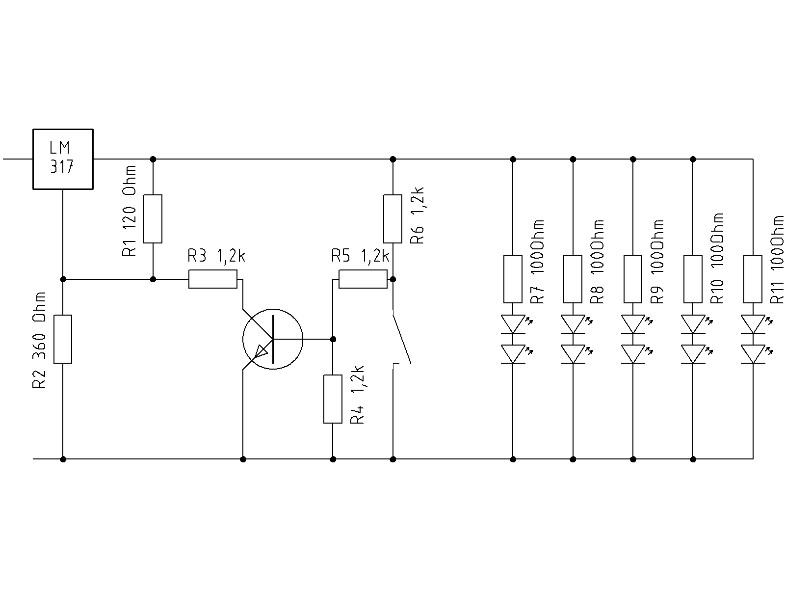

Ich hab jetzt mal die angestrebten Werte eingetragen: LED-Strom niedrig= 10mA also plane ich je LED einen Vorwiderstand von 100 Ohm für 1V Spannungsabfall Dann muss der Spannungsregler 2*1,5V für die LED's + 1V für den Vorwiderstand also 4V liefern. beim Bremsen muss die Spannung um 1V erhöht werden, damit die Vorwiderstände 2V Spannungsabfall haben, ergo 5V Die Widerstände vor dem Transistor sollen den Transistor beim NichtBremsen gesättigt halten und beim Bremsen sperren. Zur Erprobung würde ich für R2 und R3 Trimmer empfehlen mfG ingo
Tobi W. schrieb: > Als bremstaster hab ich einen Wechsleltaster vorgesehen. Der ist aber nicht vorhanden, das ist ein einfacher Schliesser. Und zwar geschlossen, wenn gebremmst wird. Gruß Jobst
Würde prinzipiell so funktionieren, aber 1. Du benötigst einen Wechsler
und 2. wärend des Umschaltens kommt (fast) die volle Betriebsspannung
durch den Regler durch.

Wieso versuchen eigentlich alle ein Stromgesteuertes Bauteil (die LEDs) mittels einer konstanten Spannung zu versorgen, um dann aus der Spannung über Widerstände einen Strom zu machen, wenn die Stromvariante so einfach ist? Gruß Jobst

Ja Kinders, bastelt schön weiter, ist ja gut daß ihr was lernt, allerdings waren die 10 Ohm Widerstände im Originalschaltplan Absicht, berechnet für 0.2V Spannungsabfall der zum Ausgleich von Fertigungstoleranzen und Temperaturunterschieden ausreichend ist, aber damals waren die 10 LEDs alle nebeneinander, also parallel. Daraus könnte man jetzt folgern, daß bei Reihenschaltung von je 2 LEDs die Widerstandswerte auch auf 20 Ohm erhöht werden müssten, allerdings hat sich herausgestellt, daß die LEDs mit 35mA statt 20mA betrieben werden können, also ist wieder alles in Butter. Aber bastelt noch schön, und lernt noch was. 100 Ohm sind unnötig und verbrauchen zusätzliche 3.15 Volt, die die Generatorspule erst mal liefern können muss. Schon durch die Reihenschaltung von 2 LEDs brauchst er jetzt 1.25 + 1.75 (LM317 drop out) + 2 x 2.1V (LEDs) + 0.35V (10R) + 0.7V (1N4007) = 8.25V Mindestspannung bevor was leuchtet.

keine Sorge das Moped ist nicht unbedingt für den öffentlichen Verkehr gedacht... Ich habe mich gerade nochmal über die Berechnung der beiden Widerstände hergemacht um ein optimales Ergebnis zu erzielen. Dabei wollte ich aus dem Strom- Helligkeitsdiagramm die beiden Ströme nehmen. Einmal 10mA für Rücklicht und 30mA für Bremslicht. Die Vorwiderstäne der LEDs habe ich auf 20 Ohm erhöht. Aber irgendwie habe ich in meiner Formel einen Fehler, den ich komme nicht auf die Widerstandswerte die Jobst berechnet hat. Orginalformel lt. Datenblatt Vout = 1,25 * (1 + ( R2/R1)) da kein 2 Widerstand vorhanden ist, habe ich die Gleichung verwendet: Vout= 1,25 x (1+ R?) Wo ist der Fehler????
Du berechnest nicht Vout - das ist der Fehler ;-) Mit ADJ an Masse ist Vout immer 1,25V. Diese feste Spannung setzt Du nun mit einem Widerstand in einen Strom um. Da das Ganze eine Reihenschaltung ist, fliesst dieser Strom auch durch die LEDs. Gruß Jobst
Jobst schreib mir mal bitte die Formel auf.... Der Groschen hat nen Bremsfallschirm
Ähm ... das Ohm'sche Gesetz ist ein Begriff? Spannung - hast Du - das sind die 1,25V Strom - legst Du auch fest Widerstand - willst Du wissen :-) Gruß Jobst
das würde ja bedeuten das im Rücklichtbetrieb: 1,25 V / 10mA = 125 Ohm Bremslichtbetrieb: 1,25V / 30 mA = 42 Ohm das sind doch aber andere wie du mal angegeben hast...
> das würde ja bedeuten das im Rücklichtbetrieb: > 1,25 V / 10mA = 125 Ohm > Bremslichtbetrieb: > 1,25V / 30 mA = 42 Ohm > das sind doch aber andere wie du mal angegeben hast... Natürlich. Du brauchst 5 x den Strom, schliesslich hast du 5 LED-Stränge parallel. Und nicht 30mA(pro LED-Strag), sondern 20mA(pro LED-Strang) ZUSÄTZLICH zu den 10mA(pro LED-Strang). 1.25V/(5*10mA)=25 Ohm, nächster Normwert 27 Ohm 1.25V/(5*20mA)=12.5 Ohm, nächster Normwert 12 Ohm Leistung: 1.25V *(5*0.02A) = 0.125 Watt, schafft fast jeder Widerstand.
Ich glaube den Fehler gefunden zu haben... Rücklicht: 1,25 V / 50mA = 8,3 Ohm Aber auf Grund von der Parallelschaltung der beiden Widerstände in diesen Moment sollte der Trimmer auf 12 Ohm eingestellt werden. Bremse: 1,25 V / 150mA = 25 Ohm Somit Trimmer 1 = 62 mW Trimmer 2 = 187 mW Was mir aber noch zum Bedenken gibt ist der Bremslichschlieser der auf Grund von den Bremsstaub immer einen Übergangswiderstand hat.... Vielleicht diesen noch über ein Relais schalten? Und noch als letztes eine Verständnissfrage? Für was dienen die Widerstände vor den LED´s?

Sorry, ich hatte die beiden Ergebnisse vertauscht... Warum sind 20mA pro LED Strang zusätzlich nötig? Es ist doch eine Reihenschaltung und somit fließt in den Strang etweder 10 oder 30mA für die LEDs

> Warum sind 20mA pro LED Strang zusätzlich nötig? Na du schaltest doch den 25 Ohm Widerstand nicht ab, wenn du den Bremlichschalter schliesst, also fliesst der Bremslichtstrom ZUSÄTZLICH zum Dauerstrom. > Das ist viel zu schwierig für die über 12jährigen. Sieht so aus. Allerdings gibt es, dem Thread nach zu urteilen mit seiner Vielzahl an Leuten die es nicht verstanden haben, hier viele 12-jährige Oberschlaue.
Stimmt der 25 Ohm Widerstand bleibt ja bestehen, also fließen 150 mA fürs Bremslicht und 50 mA für Rücklicht. Das würde doch aber bedeuten das pro LED in dem Moment 40mA fließen, das überschreitet aber den zulässigen Wert von 35mA. Was mir aber noch zum Bedenken gibt ist der Bremslichtschalter der auf Grund von den Bremsstaub immer einen Übergangswiderstand hat.... Vielleicht diesen noch über ein Relais schalten? Ich kann bei Reichelt aber kein passendes Relais finden, jemand eine Idee? Sorry das ich soviel frage, ich habe nicht unbedingt eine elektronische Ausbildung genossen, ich will aber auch einfach verstehen was ich hier tue...
Thomas A. schrieb: > Stimmt der 25 Ohm Widerstand bleibt ja bestehen, also fließen 150 mA > fürs Bremslicht und 50 mA für Rücklicht. > Das würde doch aber bedeuten das pro LED in dem Moment 40mA fließen, das > überschreitet aber den zulässigen Wert von 35mA. Das bedeutet in der Konsequenz ...? (Vor allem sind die 150mA oder die 40mA mal wieder falsch ...) Thomas A. schrieb: > Vielleicht diesen noch über ein Relais schalten? Das kannst Du immernoch einbauen, wenn es mit dem Bremsschalter alleine nicht funktionieren sollte ... Gruß Jobst
Du hast 5 LED-Stränge. Durch jeden sollen normal 10mA, im Bremmsfall 30mA fliessen. Bei 40mA pro Strang hast Du 200mA für das Bremmslicht. Also: Du benötigst 50mA im normalen Rücklichtbetrieb und nochmal 100mA dazu, wenn Du bremst. (Das sind dann 150mA - aber die ergeben sich dann automatisch.) 40mA hast Du aber nirgends. Gruß Jobst
