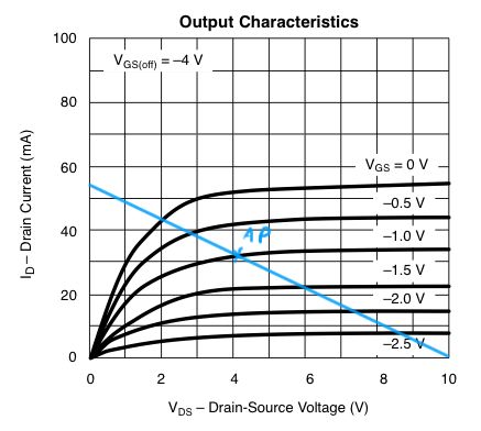

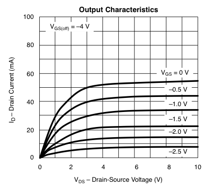

Guten Morgen, ich hoffe ihr könnt mir helfen! Ich habe Probleme bei folgender Schaltung (ohne Kondesatoren) im Anhang. Gegeben ist: Up=-3,5V, Ids=55mA, Ub=10V und 30mA < Id < 35mA, R1 = 1 MOhm, Ausgangskennlinienfeld im Anhang Gesucht: Rd(R2) und Rs(R1) Als Ansatz würde ich Ugs = -Urs = Up (1-(Id / Ids))^2 berechnen. Dann habe ich Urs und durch Rs fließt doch der Strom Id oder? Vielen Dank
Was ist dein Problem? Aus dem Kennliniefeld entnimmt man Ugs=-1V für Id=32,5mA, daher Rs=1V/32,5mA=31 Ohm, Rd=4,5V/32,5mA=138 Ohm.
Hm so dachte ich das auch. Das Problem ist folgende Formel: Ugs = -Urs = Up (1-(Id / Ids))^2 Wenn man da die angegebenen Daten eingibt, bekommt man nicht 1V für Urs sondern was um 0,5V... Und die Formel muss ich ja nehmen, wenn zum Beispiel angegeben ist Id=3 mA. Das kann man ja nicht mehr ablesen?!
Dann stimmt eben Up nicht. Einfach mal mit der Gleichung Up bestimmen, alle anderen Werte sind doch bekannt.
Timo Lobi schrieb: > Gesucht: Rd(R2) und Rs(R1) Rs ist nicht R1. Kannst du die komplette Aufgabenstellung inklusive aller gegebenen Widerstände hier posten? mfg mf

10 Punkte für eine Arbeitsgerade... na dann. Musst du auch Wechselstromschaltungen berechnen? mf @Manuel: Ich würde eher ein Schaltnetzteil auf Stromquellenbetrieb umrüsten.
Also stimmt die Gerade? Man muss dazu sagen, dass mein Studium sehr wenig mit Elektronik zu tun hat. Deswegen vielleicht die hohe Punktzahl für eine vermeintlich leichte Aufgabe^^
Kennt sich jemand mit dieser Gleichung aus? Ugs = -Urs = Up (1-(Id / Ids))^2 Wie kann es sein, dass man mit der Gleichung andere Ugs Werte bekommt als wenn diese über die Kennlinie abließt?
