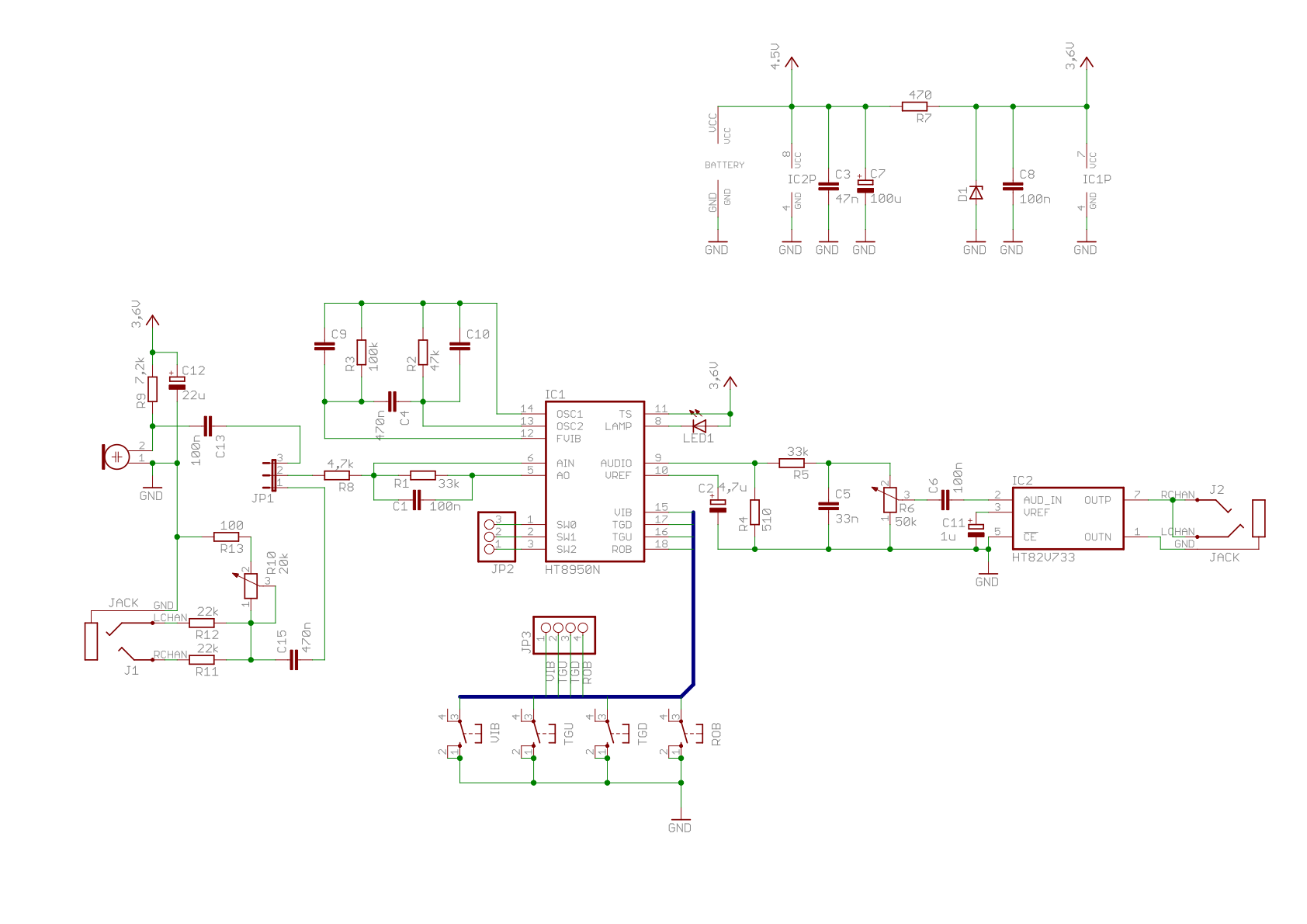

Ich bin dabei einen Voice Changer aufzubauen, in etwa die obere
Application auf Seite 7. Mir erschließt sich nicht, warum einige Teile
so aufgebaut und dimensioniert sind, wie sie sind. Mir fehlt da einfach
Erfahrung.

[1] Spannungsversorgung
Laut Datenblatt [1] (Seite 3) http://grab.by/8F6y verbraucht der Voice
Changer Chip bis zu 20mA (bei V_DD 3V). Ich rechne aber lieber eine
kleine Reserve hinzu, also 30mA. Das Elektretmikrofon verbraucht nur
0,5mA, also vernachlässigbar.
Nun war ich mir etwas unsicher, wie R7 dimensioniert werden muss. Ich
verwende eine 3,6V Zenerdiode mit 0,5W. Nach
http://www.elektronik-kompendium.de/sites/slt/1012151.htm habe für
I_Z_min (aufgerundet) 15 mA und somit ergibt sich ein Gesamtstrom von
ca. 45mA. An R7 fallen nur 0,9V ab und erhalte einen Wert von 20Ω.
Warum zum Geier sind im Schaltplan im Datenblatt 470Ω angegeben? Der
begrenzt den Strom doch zu sehr. Da fließen doch max. 2mA als
Gesamtstrom für Chip + Mikro + Zenerdiode, macht letzteres das überhaupt
mit? Stört das Rauschen denn nicht, von dem im Kompendium die Rede ist?
[2] Elektretmikrofon
Mir ist schleierhaft warum das Mikro hier (http://grab.by/8FaL) mit den
4,7kΩ und 470Ω Widerständen entsprechend beschaltet ist. Es handelt sich
hierbei ja nicht um einen Spannungsteiler, also welchen Nutzen hat das?
Der 22µF Kondensator ist vermutlich zur Stabilisierung gedacht, aber
sind die 3,6V nicht eh mit der Zenerdiode stabilisiert?
Für das Mikro habe ich mich wegen der Empfindlichkeit von -38dB für
dieses entschieden:
http://www.pollin.de/shop/dt/NzkzOTMzOTk-/HiFi_Car_HiFi_Video_TV/Mikrofone_Schallwandler/Kondensator_Mikrofone/Kondensator_Mikrofon_KINGSTATE_KEC_1838CBJ.html
Dort ist eine Betriebspannung von 2V angegeben, ich gehe aber davon aus,
dass dieses wie andere Elektretmikrofone auch bis zu 10V verträgt. Wie
berechne ich denn hier den Vorwiderstand? Kann ich davon ausgehen, dass
dieses wie seine "Kumpanen" auch nur 0,5mA verbraucht? Denn andere
Elektretmikrofone mit einem Verbrauch von 0,5mA haben im Datenblatt
denselben Vorwiderstand bei selbiger Betriebsspannung angegeben.
Ein Datenblatt für dieses Mikro konnte ich leider nirgends finden. Woher
weiß ich nun, ob und welcher Widerstand intern noch verbaut ist (Mikro
liegt noch nicht vor)? Wie berechne ich denn R9?
Um auf 2V zu kommen, kann ich doch nicht einfach Spannungsteiler
davorschalten, oder doch? Sobald er belastet wird, stimmt das Verhältnis
ja nicht mehr ...  Wie sieht's mit 2 vorgeschalteten Dioden aus? Die
würden die Spannung ja etwa um 1,4 - 1,6V reduzieren.

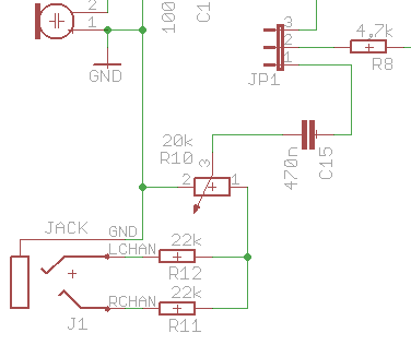

[3] *Eingangsbuchse, aus Stereo mach Mono*
Ist die Dimensionierung für R10 bis R13 ok? Um mehr "Signal" an den IC
weitergeben zu können, werde ich R11 und R12 wahrscheinlich halbieren.

Da ich zwischendurch Korrekturen im Layout vorgenommen hatte, gibt's
hier natürlich auch die aktuellen Bilder dazu ;-)

[1] hat sich geklärt. Beitrag "Vorwiderstand für Zener-Diode"
bestätigt, dass man den Widerstand so berechnen muss.
von HildeK (Gast)
(1) Der Chip ist mit typ. mA angegeben, trotzdem sind die 470 Ohm etwas
groß. Aber 15mA für die Z-Diode ist trotzdem Stromverschwendung. Ein
Low-Drop-Regler an der Stelle ist imho besser.
(2) Der Nutzen der beiden Widerstände zusammen mit dem C ist die
zusätzliche Siebung der Versorgungsspannung. An der Stelle völlig
korrekt und empfehlenswert.
Wenn du kein Datenblatt hast vom Mikro, dann musst du eben warten, bis
es da ist und du eigene Messungen anstellen kannst. Du musst dann nur
den 4k7 geeignet anpassen. Den berechnen geht nur, wenn du Daten hast.
10V sind meist die obere Grenze (ich hab schon mal eines geschossen).
(3) Welche Quellen schließt du da an? Grundsätzlich sind R11 und R12 in
der korrekten Größe. Wie klein die werden dürfen, hängt von der Quelle
ab. Soll R10 den Pegel anpassen? Das macht man aber meist so, dass das
Signal vom Abgriff des Potis auf die nächste Stufe geführt wird.
(4) Ich hab den IC2 nicht angeschaut.

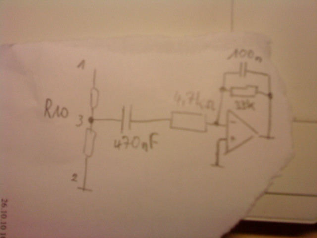

(5) Koppelkondensatoren bestimmen zusammen mit dem Quell- und
Lastwiderstand die untere Grenzfrequenz (-3dB). fG = 1/(2*pi*R*C). Damit
kann man rechnen.
Je größer der Koppel-C, desto weiter kommst du nach unten.
(6) wie oben beim HP, hier mit R1 und C1 gerechnet. Gibt bei dir rund
50Hz durch den recht großen C1.
(7) > ... um um diesen Arbeitspunkt zu verstärken?
Arbeitspunkt verstärken ??? Arbeitspunkt einstellen!
(8) warum nicht die mehrfach wiederholte Beschaltung aus dem DB?
(9) gezeichnet sind dort Elkos, weil die auf jeden Fall mit der
Kapazität zu beschaffen sind (waren). Man kann aber auch andere nehmen,
z.B. keramische. 47µF gibt es aber noch immer nicht an jeder Ecke und
sie sind üblicherweise nur in SMD verfügbar.
(10) da bin ich aber froh :-)

(3)
Der Kopfhörerausgang eines MP3-Players oder eines Laptops soll
angeschlossen werden. Genau, mit R10 soll der Pegel angepasst werden.
Hab ich abgeändert. Ist es so ok? http://grab.by/8FDT

(5)
> kann man rechnen.
Welche Widerstände spielen für den Hochpass denn eine Rolle? Habe die
Schaltung etwas umgezeichnet (siehe Anhang) aber komme damit irgendwie
nicht klar, da ich die RC-Beschaltung so kenne, wo der Widerstand auf
Masse geht. http://grab.by/8FGV
Ich will soweit runter mit der Frequenz, dass eingespeiste Musik nicht
gaaanz miserabel klingt.

Um ein mögliches Misverständnis vorneweg zu vermeiden, die Schaltung
habe ich mit den Bauteilen die ich hatte auf nem Steckbrett aufgebaut,
um sie grob zu testen.
(8)
Im Roboter-Modus* ist die Stimme absolut unverständlich. Sie vibriert
einfach extrem. Hab dann mit Kapazitäten experimentiert und C4
verbesserte die Sache. C9 und C10 sind einfach optional vorhanden, um
später auf der Platine was nachlöten zu können, sofern es notwendig sein
sollte.
* Für die, die sich das Datenblatt nicht angeschaut haben: die Schaltung
kann man über Buttons so steuern, dass man entweder eine Roboterstimme
erhält oder einfach nur die Frequenz gesenkt oder erhöht wird.

(4) > Ich hab mir hierbei gedacht, dass die Buchse an Lautsprecher
> mit integriertem Verstärker angeschlossen werden kann.
Das müsste schon gehen. Ist aber ein differentieller Ausgang, für einen
einfachen Eingang nimmst du eben nur einen der Ausgänge. Wichtiger ist,
dass der Pegel passt. Meist werden aber auch noch einige hundert Ohm in
Serie verwendet, um ev. Kurzschlüsse durch das Stecken der Anschlüsse
abzufangen. Und ein Koppelkondensator, um eine sichere Abtrennung von
Gleichanteilen zu erreichen. Dessen Größe ist aber wieder abhängig vom
Eingangswiderstand der Senke. Der ist meist im Bereich 5k ... 50k.
(5)
Der 470nF und die Summe aus den 4k7 und der Parallelschaltung aus den
beiden Teilen von R10 wären die Komponenten für den Hochpass.
Die 33k und die 100n wirken als Tiefpass (oberhalb 50 Hz kommt dann
immer weniger). Statt 100n wären 50p der richtige Wert für Audio.
(6) siehe (5), und es wundert mich, dass du damit zufrieden warst. Musik
wird sich jedenfalls sehr dumpf anhören! Wie gesagt, 50pf wären die
richtige Größenordnung, um bis 20kHz zu kommen.

Nachtrag zu (4)
Bei der Ausgangsschaltung des Verstärkers ist noch ein Fehler. Die
GND-Anbindung der Buchse darf nicht auf den OUTN, du schließt damit dann
diesen Ausgang kurz. Lass den offen und verbinde die Masse des Steckers
mit deinem GND.
Da dieser IC ja kleine Lautsprecher direkt treiben kann, frage ich mich,
ob du das brauchst. Ein normaler OPA hätte es da auch getan.
von Deutsche B. (kurz-rs)
[4] Ausgangsbuchse
Hm, trotz "Fehler" hat's funktioniert, der Lautsprecher (mit
integriertem Verstärker) hat die Töne wiedergegeben und es wurde nichts
warm bzw. gab's Anzeichen, dass was kaputt geht.
Den IC brauche ich schon, da der kleine Lautsprecher noch nicht im
Schaltplan eingetragen war.
Ich will die Option beibehalten die Schaltung als Stand-alone zu
verwenden, also mit nem kleinen Minilautsprecher. Will ich das Signal
aber weiterverarbeiten, kommt die Buchse ins Spiel ;-)
Die Änderung im Anhang müsste ok sein oder was meint der Meister? :-)
[5] Koppelkondensatoren
Tut mir leid, dass ich da noch nachhaken muss, aber im Schaltplan ist
mir nicht ersichtlich, dass die Teile von R10 parallel lägen. Dafür
müsste doch Anschluss 1 und 2 an Masse liegen, oder nicht?
Warum bleiben R11 und R12 außerhalb der Betrachtung?

von HildeK (Gast)
Mit Lautsprecher ist's wie im Datenblatt, also kein Problem. Wenn du
aber auf eine Aktivbox willst, dann könnte es Probleme mit der Masse
geben.
Ja, aber der Ausgangskoppelkondensator ist schon etwas klein. Da du
oftmals die Impedanz eines nachfolgenden Verstärkers nicht kennst, würde
ich hier deutlich mehr nehmen (1µ oder mehr). Außerdem ist dann das Poti
mit 50k zu hochohmig.
Warum keine zweite Buchse - eine für Lautsprecher mit geeignetem
STecker, eine zweite für einen externen Verstärker. Beides aus dem
HT82xxx abgeleitet.
Den OutP+ über 100 Ohm und einige µF an die Verstärkerbuchse. Den LS
direkt, so wie jetzt.
(5)
Ja, da lag ich nicht ganz richtig, ich hatte nur deine Handskizze
betrachtet. Es sind die Widerstände R10, R11, R12 und R8 relevant. Dazu
ist der Konstrukt aus Eingangswiderständen und Poti durch einen
Ersatzwiderstand nachzustellen. Dieser Ersatzwiderstand ist auch von der
Potistellung und dem Quellwiderstand der Quelle abhängig.
Steht das Poti auf 0, dann wirkt nur noch R8, steht es auf MAX, dann
gilt bei niederohmiger Quelle R10||R12||R11 + R8, also rund 10k.
Im Grunde ist die Quelle nur an einen Spannungsteiler angeschlossen. Bei
einem einfachen Spannungsteiler mit R1 und R2 und der Quellenspannung U
kannst du als Ersatz die neue Quelle U' = U*R2/(R1+R2) nehmen und dazu
den Serienwiderstand aus der Parallelschaltung von R1 und R2 nehmen.
Daher meine Aussage mit der Parallelschaltung.

(6)
> Sind die 50pF nicht etwas zu wenig? Damit ergibt sich eine Grenzfrequenz
> von knapp 100kHz. Kann es nicht zu unerwünschten Störungen im
> Audiosignal kommen, weil der nicht hörbare Teil 20-100kHz nicht
> gefiltert wird?
Naja, das hört ja nicht schlagartig auf. Natürliche kannst du auch auf
200pF gehen. Dann hast du -3dB bei 22kHz und bei 10kHz doch schon
-0.7dB. Das ist aber auch vertretbar.
Den Teil, den du nicht hörst, richtet auch keine großen Schaden an.
Falls aber irgendwas einstreut, könnten Intermodulationen auftreten oder
Verstärker Signale verstärken (und dabei warm werden), die man
eigentlich nicht will. Ganz so kritisch ist die Wahl der Frequenzgrenze
nicht, solange sie nicht bei 50Hz liegt und damit den Klang völlig
verbiegt.
