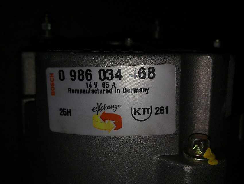

Aloha. Ich möchte gerne diese Bosch-Lichtmaschine (unabhängig vom Auto)
als Generator zum Laden einer Batterie verwenden (mit Laderegler und am
Hinterrad eines ausgedienten Fahrrads). Leider kann ich bei Testläufen
mit der Bohrmaschine an den beiden Anschlüssen der Lima keine Spannung
messen. Gerät ist Neuware-Ersatzteil. Was mache ich falsch?

Die Lima brauch eine Erregerspannung dh. du musst einen
Bleiakku anschliesen, UND die Lima ladet erst wirklich ab
3000 U/min

Der Akku muss auch angeschlossen sein (Erregerstrom ist notwendig).
(Hoffentlich ist das ein 8-Mann Fahrrad^^)

nachtrag: zw. den anschluessen zu messen ist falsch, minus
          liegt am Gehaeuse, gugg mo im Wiki i denk da steht
          mehr

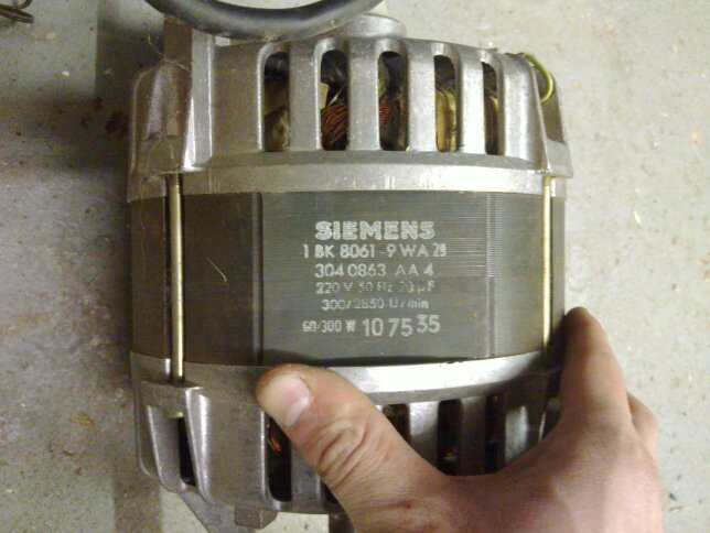

Habe noch nen alten Waschmaschinenmotor, den ich für das Projekt
verwenden könnte. Hätte ich da ähnliche Probleme zu erwarten? 6 Adern:
Belegung ist mir auch unbekannt.. grün/gelb Erde, blau, weiss,
weiss/braun, weiss/rot, weiss/schwarz
von Jannis E. (jannis)
Hallo!
Nein, mit dem wird das auch nichts, auch der hat keine
Permanentmagneten.

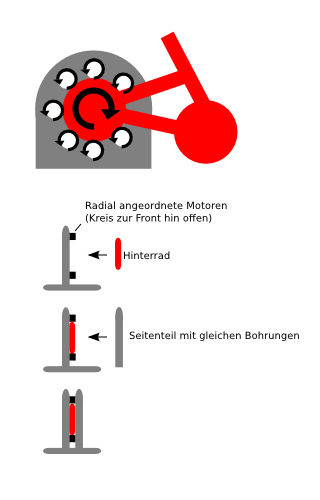

von Jörg R. (drop) Benutzerseite
Mal ne kleine spinnerte Idee zum Thema...
Wenn ich mir für insgesamt 40 EUR einfach 20 kleine Modellbaumotörchen
zulege...
http://www.pollin.de/shop/dt/MTA2OTg2OTk-/Motoren/Gleichstrommotoren/Hochleistungs_Gleichstrommotor_JOHNSON_1060441.html
diese kreisförmig in Bohrlöchern einer Press-Spanplatte einklebe
und die Welle mit ner Gummiwalzen versehe,
die Motoren dann in Reihe schalte, um die Stromstärke zu erhöhen. Komm
ich dann auf 100W oder beinflussen sich die Motoren gegenseitig?
Das Hinterrad des Fahrrads ließe sich dann seitlich zwischen die
Gummiwalzen schieben. Die Seitenteile könnte man auch doppelt ausführen,
was doppelt so viele Motoren bedeutet. Vorteil wäre die Redundanz..
sprich, es passiert nicht viel, wenn mal ne Wicklung eines Motors defekt
wäre.
Ist der Wirkungsgrad der vielen kleinen Motörchen in der Summe geringer,
als bei einem großen?
Und was genau wäre dann das Problem, wenn alle kleinen Generatoren ja
mit gleicher Geschwindigkeit laufen und gleiche Spannung liefern...
wo hab ich denn den Denkfehler bzgl. Zusammenschalten der Generatoren?
Bitte zumindest ein Stichwort. Dafür wär ich dankbar.
mit Reihenschaltung meinte ich eine parallele reihenschaltung (je alle +
und je alle - verbinden. erhöhung stromstärke). im gegensatz zur
serienschaltung (+ and - an + an -) zur erhöhung der spannung.
daher nochmal.. was passiert denn konkret, wenn ich diese kleinen
generatoren parallel schalte, alle modellgleich mit gleicher umdrehung
auch gleiche spannung liefern. Wieso erhöht sich dabei nicht die
Stromstärke und damit in der Summe die Leistung?
Hat es was mit dem Innenwiderstand zu tun? Wieso kommt es da zu einem
Problem?
Und nochmal "Reihenschaltung" war bildlich gesprochen für die Reihung
der Motoren im Kreis. Ist nicht so, dass ich es nicht besser weiß.

Ich hatte die Vorstellung, dass ich den vorliegenden 900W Generator
einfach überdimensioniere und dann eben einfach nur 100W darauf leiste.
Ich dachte, 900W sei schlicht dessen obere Leistungsgrenze (Wärme, hohe
Ströme, Leistungsfähigkeit der Dioden). Um diese Grenze nicht zu
erreichen wollte ich nur einen Leistungsbruchteil durch die Muskelkraft
abfragen... wusste aber nicht, dass es zu einem Problem wird, weil der
Generator dann gar nicht erst läuft... bzw. ich habe nicht gewusst, dass
er mir schon 50% Leistung wegfrisst, damit die Erregerwicklung überhaupt
effizient arbeitet (wie hier anfangs vorgerechnet), nur weil er so
konstruiert ist. Ich wusste nicht mal, was für nen Typ Lima ich da
eigentlich vorliegen habe und ob diese permanenterregt ist, oder eben
elektrisch. Genau deswegen habe ich meine Frage gestellt.
Zum zweiten Ansatz mit den kleinen Motörchen..
Die Beschreibung mit der erhöhten Reibung und Wärmeentwicklung bei
Vergrößerung der Oberfläche
der Lager (viele kleine Motoren vs. ein großer Motor)
leuchtet ein. Danke. Solche konkreten Antworten mag ich.
Auch wenn die Wärme besser abgeführt werden
könnte, bei insgesamt größerer
Oberfläche und vereinzelten Motorzellen mit geringerer Leistung?!  Warum
sind dennoch so kleine Motörchen oder kleine brushless Motoren aus dem
Modellbaubereich so "hochgelobt effizient" (Gewicht, Leistungsaufnahme,
Kraftentwicklung), wenn sie (wie von euch genannt alle kleinen
Motörchen) einen schlechten Wirkungsgrad haben als größere? Kann man das
wirklich so pauschalisieren oder hängt es vom Aufbau ab?
Stößt meine Konzeptskizze oben nur aus dem Grund bitter auf? Stammt
Gummiwalzen gehn natürlich auch welche aus ABS oder Metall. Der Abstand
zum Hinterrad würde ja über den Luftdruck regelbar, sodass man es
optimal einpassen kann, auch wenn Reifengummi abgefahren wird.
Die Achse des Hinterrads könnte natürlich im Zentrum der Platte auch
gefasst werden. Somit liegt nicht das Gewicht des Rads auf den kleinen
Wellen.
Es gibt ja nicht die eine, perfekte Lösung.
Mir geht es hier um das Spiel mit den Möglichkeiten.. und ein Abwägen
der Faktoren (einfache modulare Konstruktion), Kostenfaktor,
Wirkungsgrad.
Dazu hätte ich gerne möglichst viele und vielseitige Meinungen und
Ansichten zum Thema.
Als Dank geb ich auch gern Wissen auch meinen Fachgebieten ab, - oder
auch einfach nur Menschlichkeit, wenns einem anderen nützt. :)

Na da gehen wir ja weitestgehend konform. Schön, dass Du Dich in das
Thema Elektronik einarbeiten willst. :)
Jörg Reinhard schrieb:
> Warum
Ich denke mal, dass diese Effizienz sich auf den Vergleich mit Motoren
in der selben Größenordnung bezieht.
Wie gesagt, glaube ich, dass hier auch Verluste im elektromagnetischen
Bereich eine Rolle spielen (Stichwort Streuung). Ich hatte eigentlich
gehofft, dass andere Forumsteilnehmer, die im Thema Elektromagnetismus
klüger sind als ich, dieses Stichwort aufgreifen würden, und über den
Zusammenhang mit Generatoren/Motoren referieren würden. Ich hoffe, ich
werfe hier nicht allzuviel durcheinander, aber ich kann mir vorstellen,
dass es mit Transformatoren vergleichbar ist, bei denen der Wirkungsgrad
mit der Größe einher geht (und die übertragbare Leistung sogar um die
Potenz 3,5 grüßer als die Größe ist). Warum, wird anschaulich in Kapitel
1 im "InterNetzteil und Konverter Buch"
(http://www.joretronik.de/Web_NT_Buch/Kap1/Kapitel1.html) dargelegt.
Ich sage nicht, dass es nicht funktioniert, ich sage nur meine
Einschätzung, und die ist, dass es technisch einfacher, wirkungsvoller,
robuster und wahrscheinlich auch billiger sein wird, auf einen großen
Generator zurückzugreifen, dessen Kennlinie Leistung/Wirkungsgrad im
Leistungsbereich von 100W den besten Wirkungsgrad hat. So etwas zu
finden, sollte die nächste Aufgabe sein.
Ich denke, dass sich Dein Projekt dahingehend lohnen wird, als dass Du
Erkenntnisse gewinnen kannst, die sich auf andere kleine Generatoren,
wie in kleinen DIY Wind- und Wasserrädern, übertragen lassen, so dass
andere auch davon profitieren können. Ich denke, dass Du im Internet
eine Menge zum Thema Windräder finden wirst. Wahrscheinlich gibt es da
eine eigene Szene, wie bei der Fotovoltaik. Ein kleines Windrad könnte
von der Leistung her mit einem Menschen vergleichbar sein.
> Die Lichtmaschine wird durch die Lagerung ihre remanete Magnetisierung
> verloren haben, das habe ich schon einmal selbst erlebt. Sie muss dann
> durch einen kräftigen Strom wieder leicht magnetisiert werden, dann
> liefert sie auch ohne Batterie etwas Strom. Damit wird sie dann über den
> Laderegler weiter erregt, das schaukelt sich dann hoch. Eine Batterie
> ist dazu nicht notwendig. Ob das dem eingebauten normalen Laderegler
> gefällt sei mal dahingestellt.
Bist du sicher, das das funktioniert?
Hab es mal in diesem Aufbau getestet und die Lima mit der Bohrmaschine
angetrieben. Nachdem ich + auf Reg liegen hab und die Masse am Gehäuse,
merke ich, dass sich die Lima schwerer drehen lässt, sie ist also
erregt. Wenn ich dann mit dem Multimeter ne Spannung zwischen Masse und
Bat + bzw. auch alternativ zwischen Masse und Lima Bat + messe, dann
liegt zwar ne Spannung an, die allerdings niedriger wird, wenn ich die
Lima dann mit der Bohrmaschine drehe.
Wenn ich dann den Regler wieder spannungslos nehme, läuft die Maschine
leichter, hab aber natürlich wieder gar nix drauf. Also die remanente

Also die Batteriespannung sinkt sobald sich die Lichtmaschine dreht?
Ich vermute dass deine Lichtmaschine keinen eingebauten Regler hat und
Reg nach Masse geschalten werden muss damit eine Erregung stattfindet.
Ich denke nicht dass der Versuch mit einer stärkeren Batterie ein
anderes Ergebnis bringt.
Das mit der Magnetisierung habe ich aus der Bedienungsanleitung einer
Bosch-Lichtmaschine.
von Paulchen Panther (Gast)
Im Auto ist der Kontakt für den Regler über eine kleine Glühlampe mit
der Zündung (+12V) verbunden. Wenn der Regler läuft, geht die Lampe aus.
PP

jörg Reinhard (oder drop? bin hier noch ungeübt) zeigte in seinem ersten
Beitrag zwei Bilder.
Denen unschwer zu entnehmen ist:
a) es handelt sich um eine Lima 14 V mit 65 A Maximal-Leistung
=> bzgl. ihrer Kennlinie im unteren Bereich unterscheidet die sich auch
nicht von allen anderen Limas
b) die Lima hat keine eingebaute Regelung, sondern braucht zu ihrer
Regelung einen externen Regler

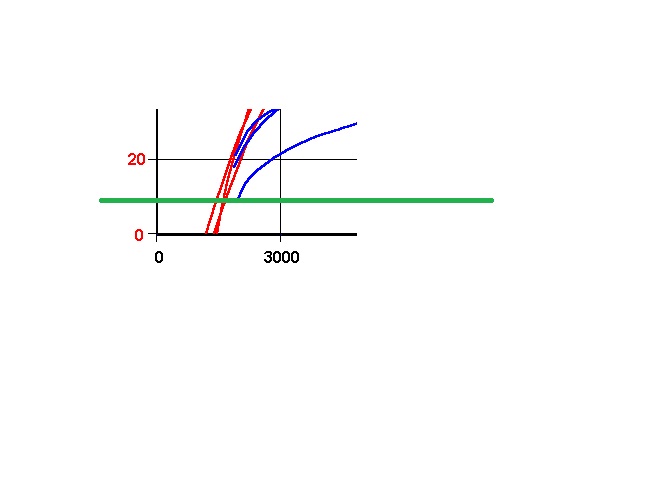

von Friedhofsgärtner (Gast)
So opimistisch wäre ich noch nicht mit Deiner Lima noch nicht. P=U*I
und der faule Mensch macht 60W in gemächlicher Fahrt. Ob dann schon die
Spannung reicht (grüne Linie) um Deinen Akku zu laden und ausreichend
Erregerstrom für die Lima zu liefern?

viele kleine Motoren parallel, die werden billigst produziert und haben
deswegen meist abweichende Spannungen und diese parallel zu schalten
wird in Ausgleichströmen enden die von Motor zu Motor fliessen und dir
garantiert nicht mehr zur Verfügung stehen, deswegen wissen die meisten
das diese Idee nix taugt.
