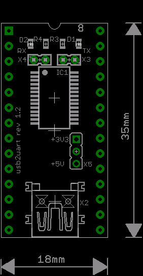

Hallo Zusammen,

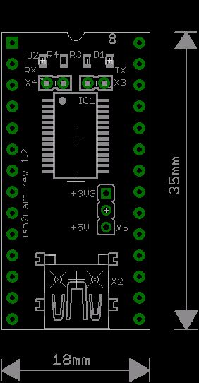

da ich in meinem Leiterplattensammelthread so viel Resonanz bzgl meiner
Adapterplatine für einen FTDI 232 bekommen hab hier der angekündigte
Beirag zu dem Teil =)
Die Platine ist ca 18 x 35 mm groß und trägt neben dem FTDI alles, was
er noch so braucht.
ne mini USB buchse, Kondensatoren und Widerstände (0603), Leds an RX und
TX (über jumper zuschaltbar) und einen Jumper zum umschalten zwischen
3,3V und 5V.
Alle IO's usw sind entsprechend der original Pinbelegung auf die Pins
der Platine geführt (bis auf die USB-Leitungen)
Genaueres könnt ihr den Bildern entnehmen.

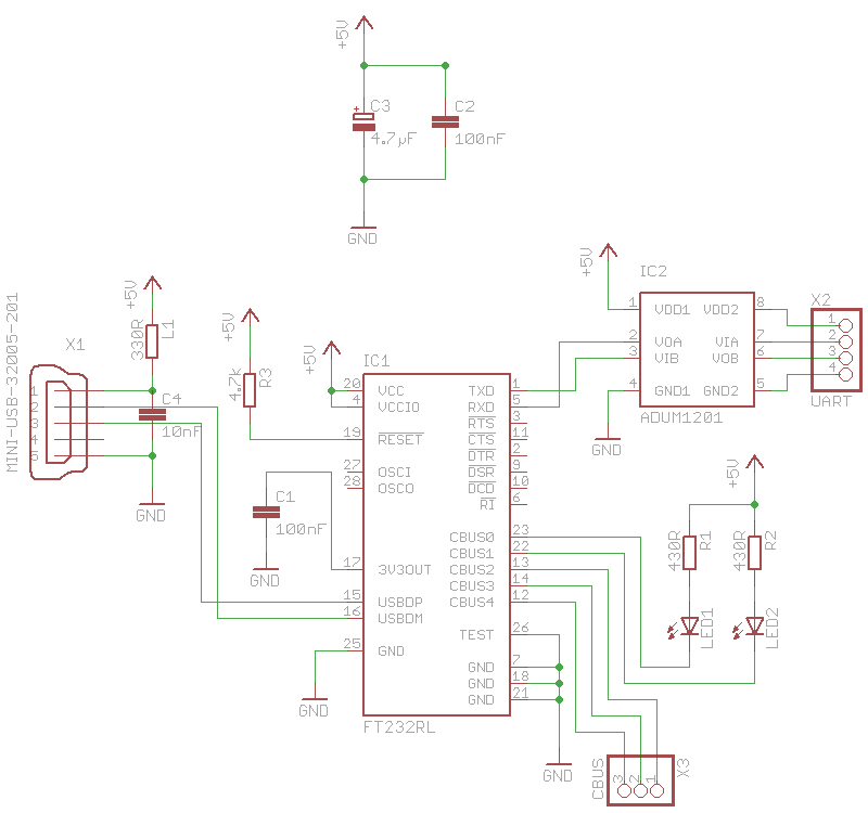

von Johannes (Gast)
> er noch so braucht.
Wenn die Platine so groß ist, dann würden da doch auch noch Optokoppler
bzw. andere Signalkoppler für eine galvanische Trennung der seriellen
Signale draufpassen. Vielleicht könntest Du die so vorsehen, dass man
die bei Bedarf optional bestücken kann
Nach meiner Erfahrung ist eine galvanische Trennung oft sehr nützlich,
wenn man irgend etwas mit Leistungselektronik macht, weil sonst die
USB-Verbindung ziemlich schnell gestört wird.
von Jakob K. (jakobk)
Die Variante ist mir auch schon in den Sinn gekommen.
muss ich mal sehen, ob ich das in das bestehende Konzept reingehäkelt
kriege
Ich will ja die Pinbelegung beibehalten und auch die LEDs mit drauf
haben ... dann ist das alles nicht mehr so viel Platz ... leider

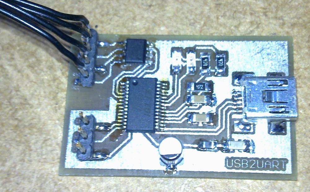

von Sebastian H. (sh______)
Ich setze bei mir die die Schaltung im Anhang ein. Dort ist ein ADUM1201
als Trennung mit drin, der kann auch direkt 3V/5V ohne Änderung.
Falls einer die Eaglefiles dazu haben möchte kann man mich gerne
deswegen Anschreiben. Platinenmaße sind ca. 4cm*2,5cm passend für nen
Gehäuse von Conrad (531270-62).
Sebastian

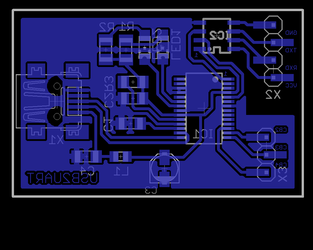

nachdem Sebastian seinen Entwurf freigegeben hat, kann ich auch einfach
die galvanisch getrennte Version mit in den Nutzen rein nehmen.
Da die ein bisschen größer ist (42x27mm) wird die dann naturgemäß auch
ein bisschen teurer.
Diese Platine kostet dann 3,94€ zzgl. Porto und Versand (wie bei der
anderen auch)

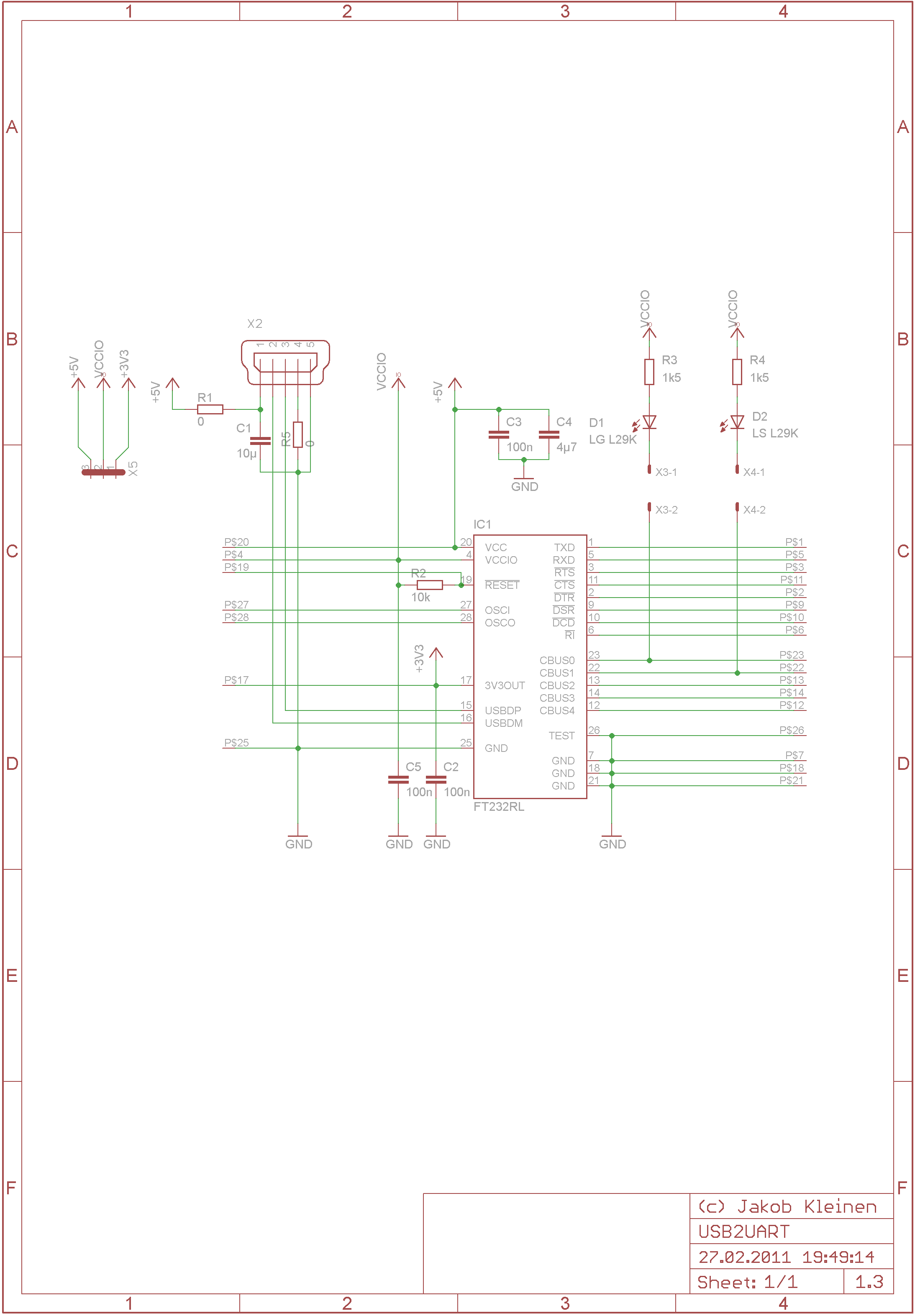

von gabi p. (Gast)
Ich hab mir mal den Schaltplan angeguckt, das wird so nicht
funktionieren. Die USB-Buchse ist falsch angeschlossen: GND liegt hier
an Pin4 der mini-USB-Buchse, richtig wäre Pin5. Siehe Anlage
Ausserdem ist entweder C1 oder C4 überflüssig. R2 ist ebenfalls
überflüssig: Reset kann man laut Datenblatt offen lassen oder direkt an
Vcc hängen. Und die LEDs hängen an TXD und RXD, richtig wäre CBUS0 und
CBUS1. Wenn man die an TXD und RXD hängt, sieht man bei schnellem
Transferraten praktisch nichts. CBUS0 und CBUS1 haben einen Monoflop
integriert, sodass auch in diesem Fall die LED gut sichtbar leuchtet.
hi Gabi,
danke für den Tip mit der Pinbelegung ... hab ich grade noch angepasst
=) die "nicht benötigten" C's hab ich drin gelassen. die tun ja nicht
weh und ich hab gerne an Versorgungspinnen auch kleine Kapazitäten.
Die Dioden hatte ich absichtlich auf die RX- und TX-Leitungen gelegt,
weil ich gerne direkt auf die Leitungen sehen wollte ... aber das mit
der Blinkfrequenz hatte ich nicht bedacht ... also hab ich auch den Teil
geändert.
Anbei nochmal die überarbeitete Variante.

Hallo ist das bei euch auch so?
Ich habe am CBUS0 eine LED wie angegeben angelötet. Sie leuchtet immer,
wird nur noch ne Tick heller, wenn Daten gesendet werden. Ist das so
gedacht?
Ich haette gerne, dass sie aus ist, wenn keine Daten auf der Leitung
sind!
von Ralf (Gast)
Wer hat's wo wie angegeben?
> sind!
CBUS0 richtig im EEPROM konfiguriert?
Ralf
von olaf (Gast)
weiter oben im text oder auch im Datenblatt
scheinbar ist das ein Leckstrom, der die LED immer leuchten lässt
ist eine sehr kleine LED und vorwiderstand bei 1000 Ohm sehr hoch. Den
Effekt sieht man wohl nicht, wenn die LED entsprechend gross genug ist,
soweit meine Theorie
Was ist denn eine "sehr kleine" LED? Also bei mir leuchten die LEDs nur
wenn auch Traffic läuft. Sonst nicht.
Wie gesagt, am besten mal nachsehen ob CBUS richtig konfiguriert ist.
von Johannes E. (cpt_nemo)
Hat vielleicht der FT232 eine 3,3 V IO-Spannung und die LED-Anode liegt
auf 5V?
von jup (Gast)
Oh das kann sein. Also die LED liegt tatsächlich auf 5 V
von wgk (Gast)

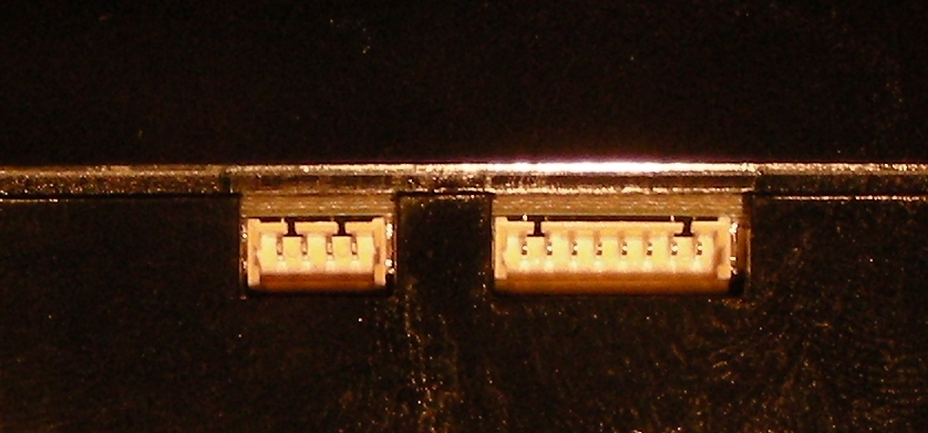

Hallo, habe mir einen Plug-Computer gekauft und nicht darauf geachtet,
dass er eine entsprechende serielle USB-Schnittstelle hat, damit ich ihn
modden kann.
Jetzt bin ich darauf angewiesen eine UART/JTAG auf USB Adapter zu
finden. UART ist allerdings nur 4 PIN und darf  3.3V, Max 220 mA (siehe
Anlage).
Könnte ich mit dem Adapter was anfangen - kenne mich da überhaupt nicht
aus :-/
Grüße wgk
von Sönke P. (snke_p)
wgk schrieb:
> Hallo, habe mir einen Plug-Computer gekauft...
Das sieht ja aus wie die JTAG+Serielle Schnittstelle vom Guruplug bzw-
Sheevaplug.
Pinbelegung findest in den Schaltplänen (Belegung ist bei Guruplug und
Sheevaplug identisch).
Sinnvollerweise verwendest Du dafür gleich ein Board, welches serielle
Schnittstelle und JTAG mitbringt. Das Sheeva/Guruplug JTAG Board
entspricht quasi der "Standardimplementierung" von FT2232 (nicht
FT232) basierten JTAG Boards, da kannst Du wenig falsch machen.
von Matthias S. (da_user)
Ich habe meine Platinchen (Rev. 1.3) aus aktuellem Anlass mal wieder
rausgekramt und wollte eine Bestücken, irgendwie komm ich auf der
Rückseite nicht mehr weiter.
Hat irgendwer einen Bestückungsplan für die Rückseite?
