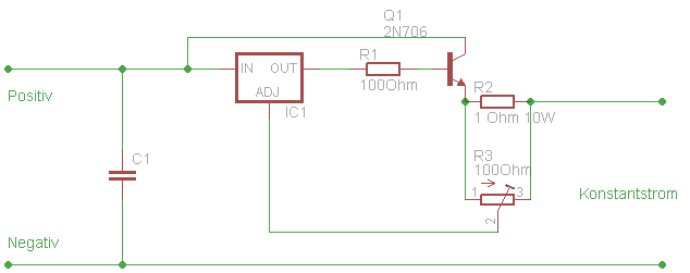

Hi, ich hab vor, eine leistungsfähige und einfach zu bauende Konstantstromquelle zu "entwickeln". Sie soll von etwa 100mA bis 4A regelbar sein. Die KSQ ist nicht für mich, sondern ein Freund, der grade ein Netzteil baut will die haben und hat natürlich nicht grad dafür geeignete Bauteile dar. Deswegen muss ein einfacher Weg mit nem LM317 und ein paar passiven und aktiven Bauteilen her. Der 2N706 (Q1) soll ein Leistungsfähiger NPN Transistor sein. Über R3 Soll der Strom einstellbar sein. Wenn ich die LM317 KSQ richtig verstanden habe muss an ADJ mehr als 1,2V anliegen, damit er den Ausgang "drosselt" sprich die Spannung runter fährt. Dass ich dann noch den Spannungsabfall von Q1 dazurechnen muss ist mir auch klar. Über den Poti soll die abfallende Spannung am Shunt geteilt werden, damit die KSQ einstellbar ist. Ich weiß, dass da direkt am Kollektor noch ein Widerstand fehlt, der den überhaupt maximalen Strom begrenzt. Kann das so funktionieren? Die Werte der Bauteile muss ich dann eh noch berechnen und ausprobieren. Mir ist nur wichtig, dass es im Grunde genommen funktionieren könnte, damit ich nicht alles um sonst mache. Währe nett, wenn ihr kurz nen flüchtigen Blick drüber werft und mir sagt, ob das so gehen würde. MfG Thomas

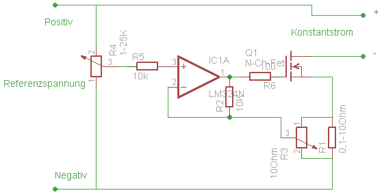

Hat dein Kollege statt dem LM317 nicht vielleicht ein OPAMP (LM324, LM358, LM741)? Das wäre für mich naheliegender für eine Stromquelle. Soll das als Überstromschutz hinter eine Spannungsquelle geschaltet werden? Oder eine eigenständige Stromquelle sein?
Er hat auch LM324N zur Verfügung. Das ganze dient als Strombegrenzung vor einem Spannungsregler.Am besten lass ich einfach mal den "Kollegen" posten. Na los Jochen!
So jetz bin ich da :D, also die Strombegrenzung soll hinter mein schon bestehendes NT mit 1,2-18V und 4A, damit ich auch den Strom regeln kann. Ich werde die Schaltung jetzt mal versuchen ... MFG Jochen
Jochen Faißt schrieb: > soll hinter Was habe ich Ihnen beigebracht? Immer vor der Spannungsregelung, da die KSQ immer bei belastung leichte Spannungsschwankungen hat (z.B. wegen dem Shunt). Naja laut Jochen funkts sowieso nicht.
So, ich melde mich mal wieder ;-). @Thomas: Ja ich weiß, dass man es VOR mein bestehendes NT kommen soll, aber zum testen werde ich es erstmal HINTER dem NT betreiben. Ich habe nun die neue Schaltung (die ich und Thomas entworfen haben ;) ) ausprobiert, und muss sagen: "Es geht". Nun kann ich den Strom von 0,05A - 4A regeln und die Spannung bleibt gleich. Auch bei einem Kurzschluss fließt nie mehr Strom als eingestellt ist. Jedoch sollte man darauf achten, dass der Fet GUT gekühlt werden muss, da er im Kurzschluss bei mir 72W verheitzen muss. Nun werde ich die Strombegrenzung vor mein Netzteil schalten und ich habe ein Labornetzteil. MFG Jochen
Wofür ist R3? Mit 10 Ohm? Da brauchste aber schon fast ein dickes Drahtpoti. So hätte ich es auch aufgebaut. Eventuell noch zwischen OPAMP und FET einen Reihenwiderstand einbauen, da manche OPAMPS keine (rein) kapazitiven Lasten mögen. R5 ist eigentlich unnötig hier.
Hallo, R3 ist für die Messung, der am Shunt abfallenden Spannung. Wieso ein Drahtpoti? der is ja nur um die Spannung zu halbieren.Da fließt ja nur extrem wenig Strom. Ich z.B. habe als Shunt ein 12cm langes 2,5mm² Draht als spule. Was soll denn da an Spannung und Strom abfallen um einen Poti zu grillen?!? Ich habe nun auch den Widerstand hinzugefügt. Ich will ja keinen toten OPV ;) MFG Jochen

Ich vergaß im SP R4 einen Wert zu geben. Da dieser nur als Spannungsteiler dient kann alles von 1-25 Kohm genommen werden. Jochen Faißt schrieb: > Wieso so eine gehobene Sprache mein Herr? Selbst ich darf mich mal 10 min. am Tag nicht wie ein Häufchen Ehlend fühlen. Ne, Spaß. Ich hoffe, ihr verzeit mir den etwas unsauber aufgebauten SP. Ich war in großem Zeitdruck und habe das ein oder andere (für mich mittlerweile selbstverständliche) Detail ausgelassen. Ich hoffe, dass es einem nach der Suche für eine KSQ geholfen hat. Denn ich habe nicht gerade viel zu diesem Thema im Internet gefunden. Ich habe allerdings den SP ein wenig überarbeitet (siehe Anhang). MfG Thomas
