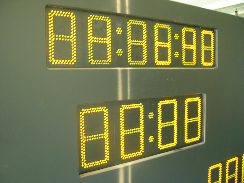

von Jan S. (jan_s)
Du wirst schon sehr starke LEDs benötigen, wenn man das Ganze bei
Tageslicht noch erkennen können soll. Da kommt dann ein ganz ordentliher
Strom zusammen.
Wenn ich ein Segment mal mit 4 LEDs a 700mA rechne, sind das bei Weiss
pro Segment 3,5V x 700mA x 4 also gute 10 Watt, das ganze dann mal 7
macht 70Watt usw.
Evtl. ist eine elektromechanische Anzeige da eine bessere Wahl.

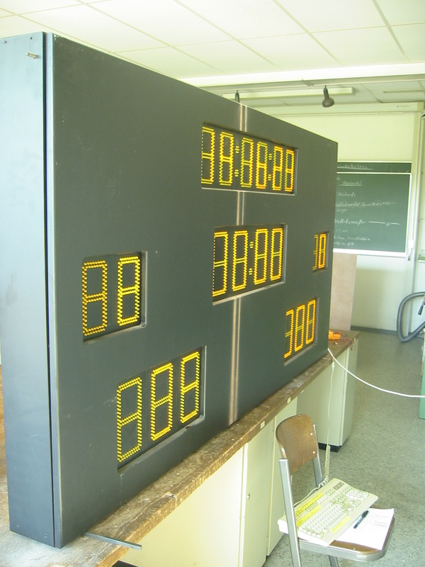

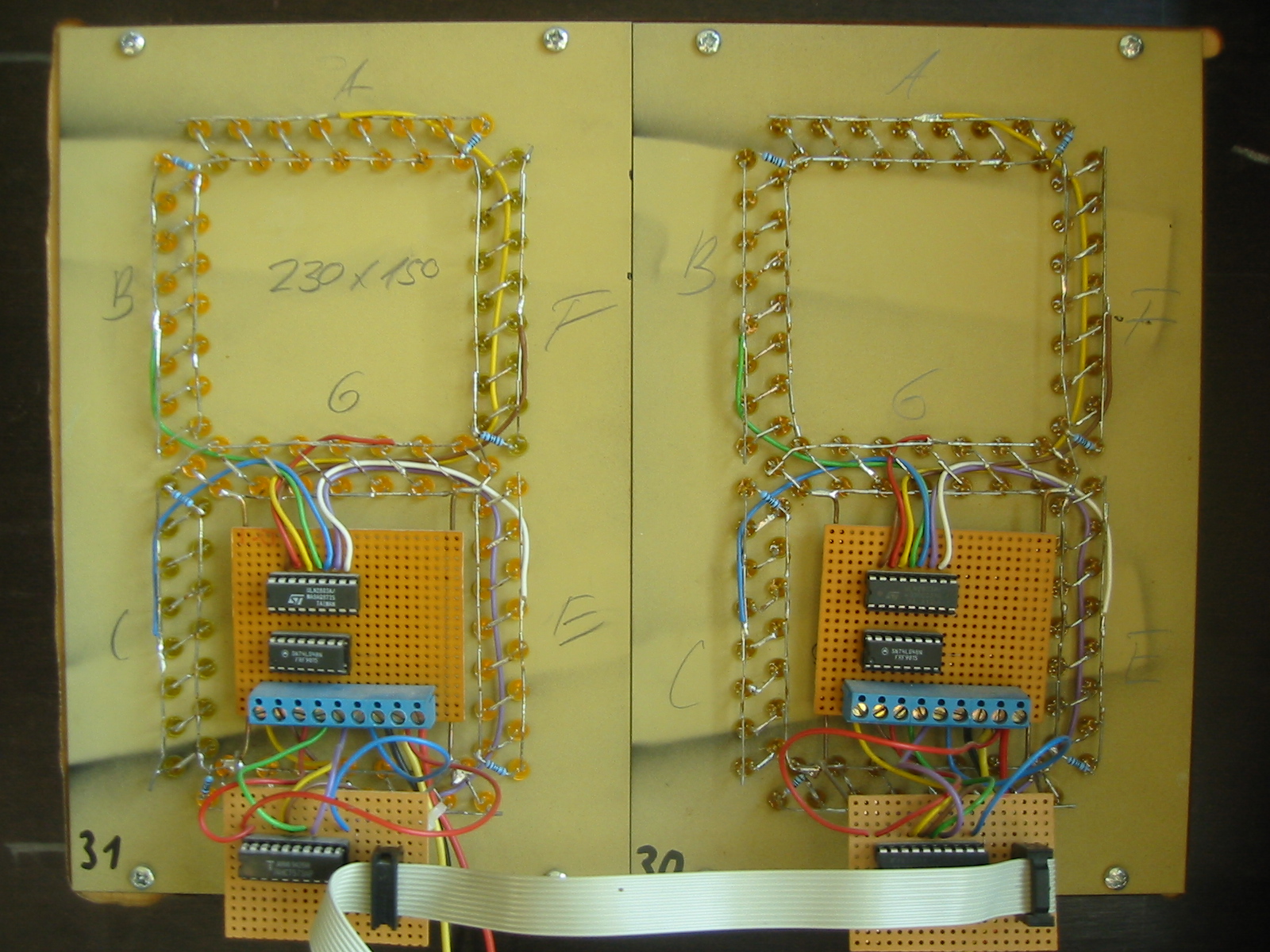

Habe gerade vor einem Monat eine solche Anzeige für eine tankstelle
entwickelt und gebaut. Wenn man ein wenig spar, dann bekommt man das
schon halbwegs preisgünstig hin, mit sehr guten ergebnissen.
ich habe 3 x 4 Ziffen (=12 Ziffern) mit einer Zeichenhöhe von 40cm
gebaut. Das ganze in 7 Segmenttechnik. 1 Segment mit 24 LEDs. Ich habe
verhältnismäßig kleine LEDs verwendet (3mm) mit einer Helligkeit von
2400mcd. Von der Helligkeit her reicht das locker aus, auch bei direktem
Sonnenlicht super lesbar. Mit Superflux oder ähnlichen hochpreisigen
LEDs wirds halt teuer!
Vor allem: Vergiss die Kosten für das Gehäuse nicht! ich habe insgesamt
3 Gehäuse bauen müssen (Alurahmen mit Plexiglasverkleidung). und dies
hat Kostenmäßig ca 60% der gesamtkosten ausgemacht! die elektronik war
eh relativ billig.
Gesamtkosten (einkauf): 1650 Euro.

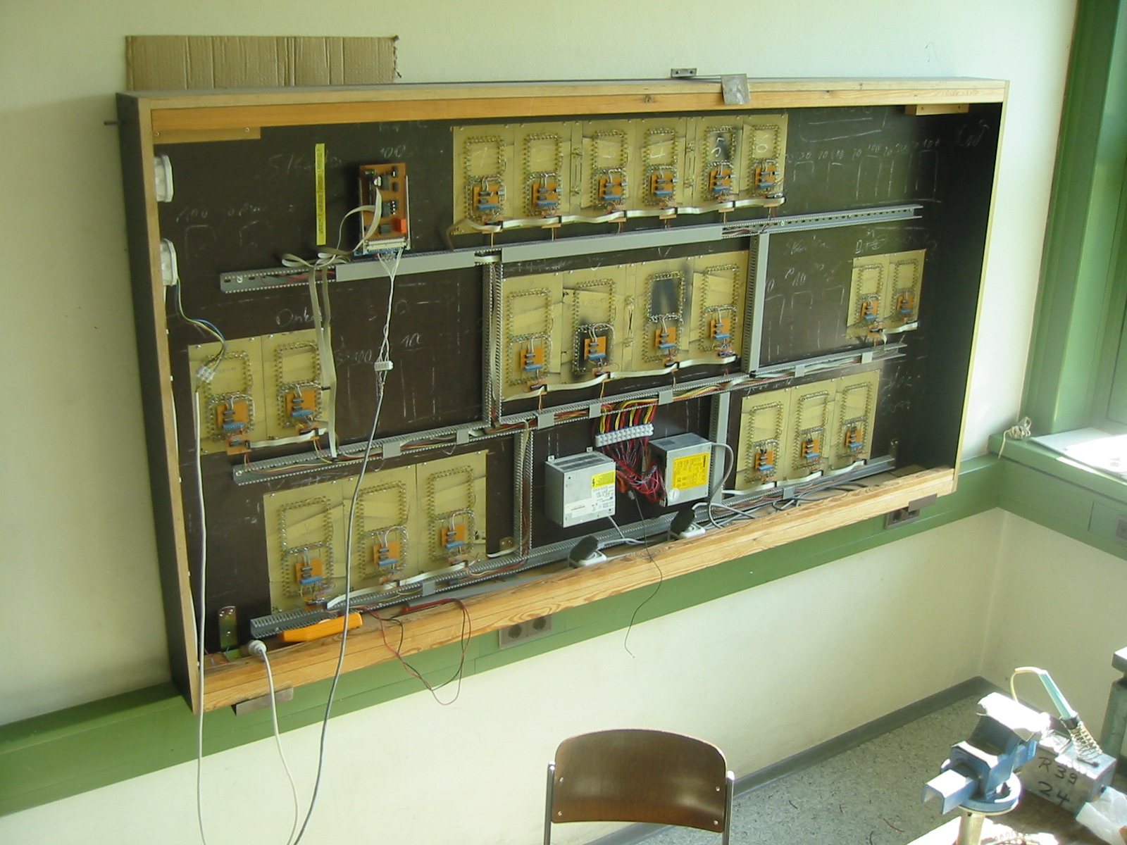

von Debugger (Gast)
So, nun endlich zu Hause angekommen.
Wie versprochen die Bilder:
Die Platinen für die Segmente hab ich fertigen lassen:
http://p-kratzer.com/led/Platine.JPG
Diese in ein eigens gebohrtes, schwarzes, Plexiglas geschraubt und
verkabelt
http://p-kratzer.com/led/Hinten.JPG
Dass die Sichtbarkeit auch bei Sonnenlicht gegeben ist, sieht man hier,
aber leider nur ein Handyfoto:
http://p-kratzer.com/led/Sonnenlicht.JPG
Das alles dann zusammengebastelt schaut dann so aus:
http://p-kratzer.com/led/Gesamt.JPG
und an der Tanstelle montiert schaut es dann so aus:
http://p-kratzer.com/led/Montiert.JPG
Leider gibt es noch keine Bilder von den leuchtenden Anzeigen an der
Tankstelle, wie gesagt, das Projekt ist noch ganz frisch :) vielleicht
komm ich mal vorbei und schieße ein paar Bilder.

von Dennis S. (supernova)
so habe ich das mal gemacht...
D.
von sv (Gast)
das sieht doch alles super aus.
hat da zufällig jemand einen schaltplan dazu? und mit welchem controller
habt ihr die segmente angesteuert?
also Controller habe ich einen PIC16C84 genommen (vor 15Jahren). 4 Bit
parallelbus. 74SN574 als Register zum Abgreifen vom Datenbus. Jede
Strobeleitung ist zu einem 74154 geleitet und wird über den Controller
getriggert.
Displayseitig hängt hinter dem 74SN574 ein 74SN48 (mittlerweile kaum zu
bekommen). Hinter dem 74SN48 hängt ein ULN2804 als Treiber.
Es sind 2 PC Netzteile verbaut, eines für die 5V Logik, eines für 5V LED
Spannungsversorgung.
Ich hatte damals sehr viele Probleme mit dieser Konstruktion. Die
Schwerpunkte waren:
Massekonzept
Abblockkondensatoren
Leitungslängen und Frequenzen
Busabschlusswiderstände
Datenübertragung über 30Meter zur Bedienung
und vieles mehr.
Ich habe damals viel gelernt und würde heute alles anders machen... :-)
D.

von bel (Gast)
Auweia. Muss mir das zu denken geben, dass das linke Digit 7 und nicht
nur zwei Segmente hat?
Wie hast Du die LEDs beschaltet => Strom/Spannungsbedarf?
Multiplext Du die Segmente?
Hey,
nein, sie sind wie beschreiben alle mit einem einzelnen Treiber
versehen...
http://maven.smith.edu/~thiebaut/270/datasheets/sn74ls48rev5.pdf
Dahinter liegt ein 4Bit paralleler Datenbus an jedem Display vorbei...
Die Displays hängen mit den oben genannten Flanken triggierten Flipflops
daran und greifen im richtigen Moment ihren Wert vom Bus. Jede Strobe
Leitung ist einzeln (20 Stück) über 2 4zu16 dekoder an den UC geführt...
D.

von Debugger (Gast)
naja, man sorgt ja für die zukunft vor :D
Es werden immer 8Leds in Serie an 24 Volt betrieben. Ein Segment besteht
aus 3 solchen Serienschaltungen -> 24 LEDs pro Segment. Pro
Serienschaltung 20mA -> 60mA pro Segment -> 60mA x 7 = 420mA pro Ziffer
-> 12 x 420 = 5040mA für das ganze System. Dann kommen noch die Ströme
von den Controllern etc dazu, aber das sind ja Peanuts, vielleicht noch
mal 100mA?
