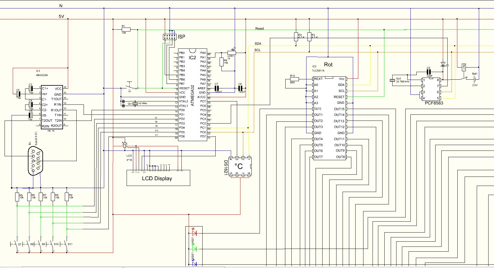

Hi Ich habe mir eine Schaltung aufgebaut, die bei voller Belastung ca 1,8 A braucht. Damit dabei die Spannung auch konstant bei 5V bleibt, habe ich mir ein 3A, 7,5V Steckernetzteil gekauft und die Spannung mit einem MC7805C auf 5V Runtergeregelt. Da er bei den 1,8A Belastungen heiss wurde, habe ich einen 45 K/W Kühlkörper mit wärmeleitpaste an ihn festgeschraubt. Vor und nach dem MC habe ich jeweils einen 100µF Elko geschaltet. Meine Schaltung sieht wie folgt aus. Ein µC steuert 3 TLC59116 an, die Jeweils 16 LED's am ausgang haben. Wenn ich jetzt den ersten TLC ansteuere leuchten alle 16 LED's. Wenn ich jedoch den zweiten TLC ansteuer und somit weitere 16 LED's stürtzt der µC ab. Ich habe schon alle kombinationen mit dem Ansteuern ausprobiert und kann keinen Spannungseinbruch messen, jedoch kann es auch sein dass mein Multimeter zu langsam ist. Es erschliesst sich für mich auch nicht aus dem Datenblatt, ob der MC für meine Schaltung überhaupt geeignet ist. Könnt ihr mir da ein paar Tips geben, was ich gegen das Phänomen tun kann?

Also hier ist mal der Schaltplan. Zumindest der wichtige Teil. Nach Rechts sind nurnoch die anderen zwei TLC's genauso wie der andere TLC angeschlossen.
Kondensatoren magst du nicht? Also die 100nF Kerkos zwischen VCC und GND, direkt an jedem entsprechenden Pinpaar jedes ICs.

Also die Kondensatoren sind an jedem IC und die drei TLC's können jetzt auch gleichzeitig die 16 RGB LED's ansteuern. Jetzt ist nurnoch das Problem, dass das LCD aufeinmal nichtmehr initialisiert. Es zeigt nurnoch zwei balken an. Auch ein kondensator am LCD konnte da keine Abhilfe schaffen. Das LCD ist ein TC-1604A-01 Display. Vor den Kondensatoren hat das LCD einwandfrei mit exakt dem selben Programm funktioniert.
Das Problem mit dem LCD hat sich auch gelöst. Ein kabel auf der platiene vom stecker zum µC hat sich gelöst. Vielen Dank für eure Hilfe.
