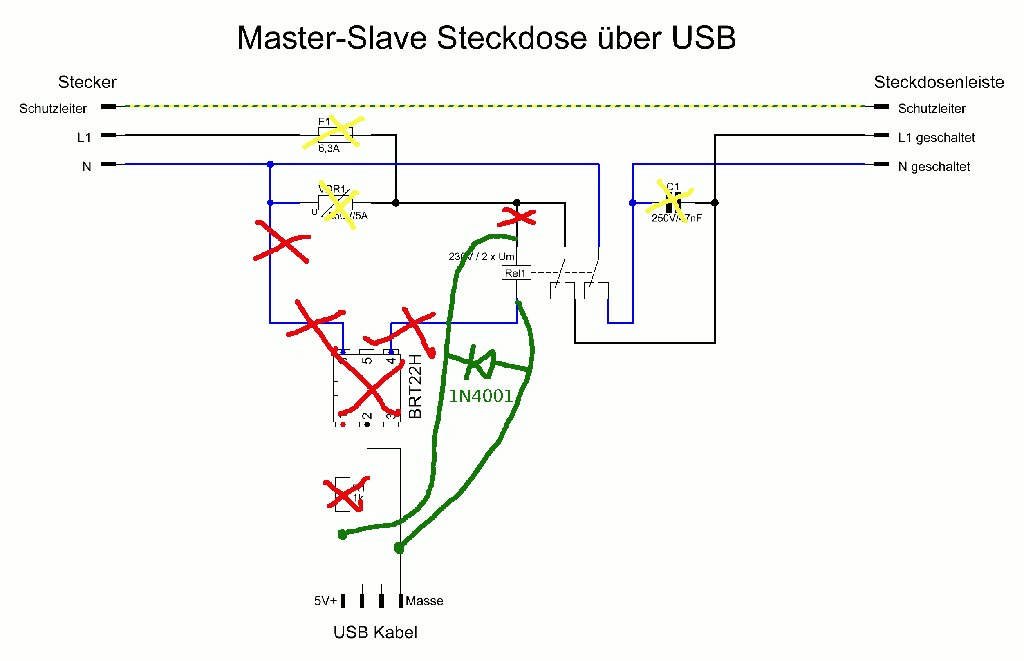

Hey und zwar will ich eine master and slave steckdosenleiste. das Prinzip sollte glaube ich allgemein bekannt sein. das problem ist nur, bei den gekauften leiste ist ein mechanisches billiges relais drin, welches nach der zeit (zwei monate) einbrennt und festklebt. Jetzt wollte ich mir so ein teil einfach selber basteln. Dachte dabei an ein Halbleiterrelais und eine einfache schaltung. Der Master soll ein usb kabel sein, welches an den pc angeschlossen ist, und so bald er booten 5V anliegen. ne kleine Sicherung sollte vllt auch noch drin sein, und eventuell etwas um die pc hardware (also den usb anschluss) zuschützen. http://www0.xup.in/exec/ximg.php?fid=12074277 könnte ich das so einfach realisieren? was haltet ihr davon? gruß andi

danke, hat mir schonmal ein bisschen geholfen. könnte ich dioden benutzen um die 5V quelle zuschützen? wenn ja was für welche? und wie trenne ich die steckdosenleiste dann am besten 2polig? dannbräuchte ich ja zwei Halbleiterrelais, oder?
Das Fazit aus dem Oben verlinktem Thread war in etwa: - SSR ist nicht so toll, weil teuer, zwei benötigt, und ggfs (Ohmsche)Mindestlast erforderlich. Auch hat das nicht wirklich Freude an so Billig-Wandwarzen ohne PFC mit einweggleichrichtung - Bistabile Relais: Geringe Stromersparnis, hoher Aufwand. - Normales Relais, zweipolig, von Markenhersteller: Hält mit >100000 Schaltspielen unter Vollast "ewig", zumindest in deiner Anwendung. Ansteuerschaltung ist trivial, gute galvanische Trennung des USB-Ports ist gegeben.
super, danke dir für die antwort. also is die schaltung von mir so okay und sicher? noch ne kleine frage zum optokoppler. der trennt also den usb port galvanisch? reicht das aus und wieviel verluste habe ich an diesem? was für ein relais sollte ich nehmen?
andi schrieb: > super, danke dir für die antwort. > also is die schaltung von mir so okay und sicher? Nein, die ist unnötig unsicher und umständlich. Was soll der Opto-Koppler da? Der hat üblicherweise eine geringere Isolationsspanung als das Relais alleine => weglassen machts sicherer. Nimm ein Relais mit 5V Spulenspannung. Eine Freilaufdiode drüber. Fertig.
wo genau soll ich die freilaufdiode schalten, und was für eine kann ich denn da genau benutzen? der varistor mit der sicherung lohnt sich nicht? was ist genau mit dem kondensator?
andi schrieb: > wo genau soll ich die freilaufdiode schalten, und was > für eine kann ich denn da genau benutzen? > der varistor mit der sicherung lohnt sich nicht? > was ist genau mit dem kondensator? Hab dir mal dein Bild verunstaltet. Rote ausgeXtes muss weg, damit die 230V nicht den Weg zum USB finden. Grün muss dazu. Gelb ist für die Funktion nicht zwingend (Blitz/Überspannungsschutz, Entstörung, Sicherung) Zumindest die Sicherung würde ich drin lassen. Diode tut's so ziemlich jede, 1N4148 oder 1N4001 bis 1N4007 wären so billige Std-Typen. Passendes Relais wäre z.B. das 40.52.9.006 von Finder (http://www.reichelt.de/?ARTICLE=8108) o.ä.
perfekt, das ist ein service ;-) welche aufgabe hat denn genau der varistor? der lässt nicht mehr als 250V durch? und die freilaufdiode, was macht die denn genau? interessiert mich einfach:) sonst sollte ich das relais nicht mit 16A auswählen, damit ich auch komplett 3600Watt anschließen kann? dann müsste ich halt auch noch die sicherung ändern?! danke dir sehr für deine zeichnung
andi schrieb: > perfekt, das ist ein service ;-) > welche aufgabe hat denn genau der varistor? der lässt nicht mehr als > 250V durch? Bei (deutlich) mehr Spannung macht der einen Kurzschluss. Da er nach der Sicherung verbaut ist, fliegt dadurch die Sicherung raus. (Oder, wenn es nur ein kurzer Peak war, schluckt der Varistor den selber) > und die freilaufdiode, was macht die denn genau? interessiert mich > einfach:) Die Spule erzeugt ein Magnetfeld, das die Relaiskontakte anzieht. Wenn der Strom abgeschaltet wird, muss die Energie aus dem Magnetfeld irgendwo hin, und das möglichst nicht zurück in die USB-Buchse. Deshalb die Diode: Der Ausschalt-Puls ist andersherum gepolt, die Diode "schuckt" die Energie. > sonst sollte ich das relais nicht mit 16A auswählen, damit ich auch > komplett 3600Watt anschließen kann? dann müsste ich halt auch noch die > sicherung ändern?! Sicher. Wichtig bei der Relais-Auswahl ist nur die Spulenspannung (5V oder zur Not 6V) und der Spulenstrom sollte <100mA sein, muss <500mA sein (um den USB-Port nicht zu überlasten)

könnte ich auch für phase und nullleiter jeweils ein relais benutzen und jedes mit den 5V vom usb schalten? denn ich finde leider kein relais mit 5V nennspannung und 16A Schaltstrom, welches 2 Wechsler besitzt.

andi schrieb: > hätte das gefunden (# 503616 von Conrad) Passt. Schnipsel aus dem Datenblatt angehängt: "Must Operate VDC" für die 6V-Version ist 4.2V, das hat dein USB ja.
