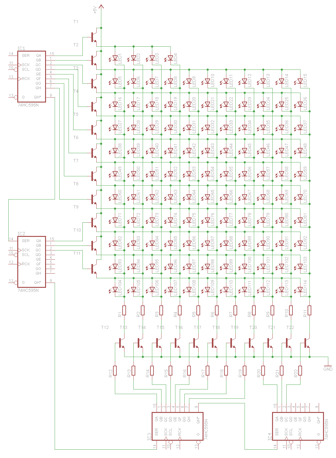

Hallo Leute,
also ich möchte eine 11x11-LED-Matrix ansteuern (in der ersten Zeile
sollen nur 4 LEDs sitzen, aber das spielt denke ich keine Rolle). Ich
möchte die Zeilen multiplexen, es soll also immer eine Zeile leuchten.
Ich habe mich dazu an folgendem Beitrag orientiert:
http://www.mikrocontroller.net/articles/LED-Matrix#Transistoren
Also die LEDs haben laut Datenblatt einen Nennstrom von 28mA. Ich habe
gelesen, dass man im Pulsbetrieb die LEDs mit einem Vielfachen des
Stromes betreiben soll. Aber der 11-fache Strom wäre 308mA und das
erscheint mir doch etwas zu hoch, vorallem da im Datenblatt unter "Peak
Forward Current" 100mA angegeben ist.
Ich habe also erstmal probiert die Schaltung auf einen Puls-Strom von
50mA auszulegen, da ich gelesen habe, dass die Helligkeit mit höherem
Strom nicht mehr wirklich zunimmt, ist das richtig?
Die Flußspannung der LED habe ich aus dem "Forward Current vs Forward
Voltage" Diagramm für 50mA abgeschätzt bzw. interpoliert, da das
Diagramm nur bis 35mA gereicht hat:
Also ist der Pulsstrom:
und der maximale Zeilenstrom:
Für die Vorwiderstände folgt dann:
also bedeutet das, dass die 3,65V gar nicht erreicht werden sondern nur
ca. 3,6V und also auch nur ein Pulsstrom von ca. 45mA?
Kann ich die Schaltung also ohne Vorwiderstände betreiben?
Jetzt zu den Basiswiderständen:
Ich hatte erst an BC337 Transistoren gedacht, aber die sind mit 500mA
wohl etwas zu klein. Sind die BC635 denn geignet? Dort steht im
Datenblatt "Collector Current Continious" 1A. Das sollte bei 550mA max.
ja wohl reichen?
Eine Sättigungs-Stromverstärkung habe ich im Datenblatt leider nicht
gefunden, also habe ich den minimalen Wert genommen:
unter http://www.mikrocontroller.net/articles/Basiswiderstand steht,
dass man den Wert dann durch 3 bis 10 teilen soll:
für den Collector-Strom folgt dann:
also für die Basis:
also für:
Im Datenblatt des Transistors steht unter "Collector Emitter Saturation
Voltage" max 0,5V (und kein min Wert?). Muss ich also für die Berechnung
der Vorwiderstände und für die Basiswiderstände 0,5V statt 0,7V
verwenden?
Danke schonmal für eure Hilfe bin leider noch Anfänger,
Agrajag
P.S.
Die Schaltung, sowie Datenblatt der Transistoren und LEDs habe ich
angehängt.
von MaWin (Gast)
> Aber der 11-fache Strom wäre 308mA und das erscheint mir doch
> etwas zu hoch, vorallem da im Datenblatt unter "Peak Forward
Dann hättest du begreifen müssen, daß du hier aufhörst deine
Schaltung weiterzuverfolgen, da die LEDs offenbar nicht
geeignet sind für 11-faches Multiplexing, sondern eben nur bis
zu 5-fach gemultiplext werden können.
> nur ca. 3,6V und also auch nur ein Pulsstrom von ca. 45mA?
Ja.
Genauer gerechnet:
http://www.datasheetcatalog.org/datasheet2/3/06i96k727i3oloo2gis1ozg0jlyy.pdf
Uic1 hättest du mit 0.9V ansetzen sollen,
Figure 5 VBEsat bei 308mA bzw. deinen nach unten geschummelten 50mA
Uic2 mit 0.2V,
Figure 5 VCEsat (bei richtiogerweise 3.38A die deine Transis nicht
aushalten) bzw. deinen nach unten geschummelten 550mA,
aber nicht  Ib/Ic=10 sondern 25 geschätzt
aber egal, in Summe ändert sich nix, geht nicht.
http://www.dse-faq.elektronik-kompendium.de/dse-faq.htm#F.8.1
von Helfer (Gast)
Nein, deine Rechnung zeigt meiner Meinung nach, dass du mit den 5V und
den 2-3 Annahmen an der Funktionsgrenze der Schaltung wanderst. Mir
wären die 5V zu wenig, man hat keine Luft für das strombegrenzende
Bauteil, den Vorwiderstand. Mit einer höheren Versorgungsspannung kommt
man in den Bereich in dem ein Vorwiderstand greift. BTW. Die kritischen
Annahmen besonders die Durchflussspannung würde ich durch Messungen
absichern.
von Falk B. (falk)
@Jakob H. (agrajag)
Ja, siehe LED-Fading.
>U_{F} = 3,65V
Könnte passen.
Nein, deine Spannung ist zu gering.
NEIN!
Sehr knapp.
>ja wohl reichen?
Ja.
>h_{FE} = 25
Ist OK.
>verwenden?
0,7V, denn es geht dort ja um die Basis-Emitter-Spannung, nicht
Kollektor-Emitter Spannung.
MFG
Falk

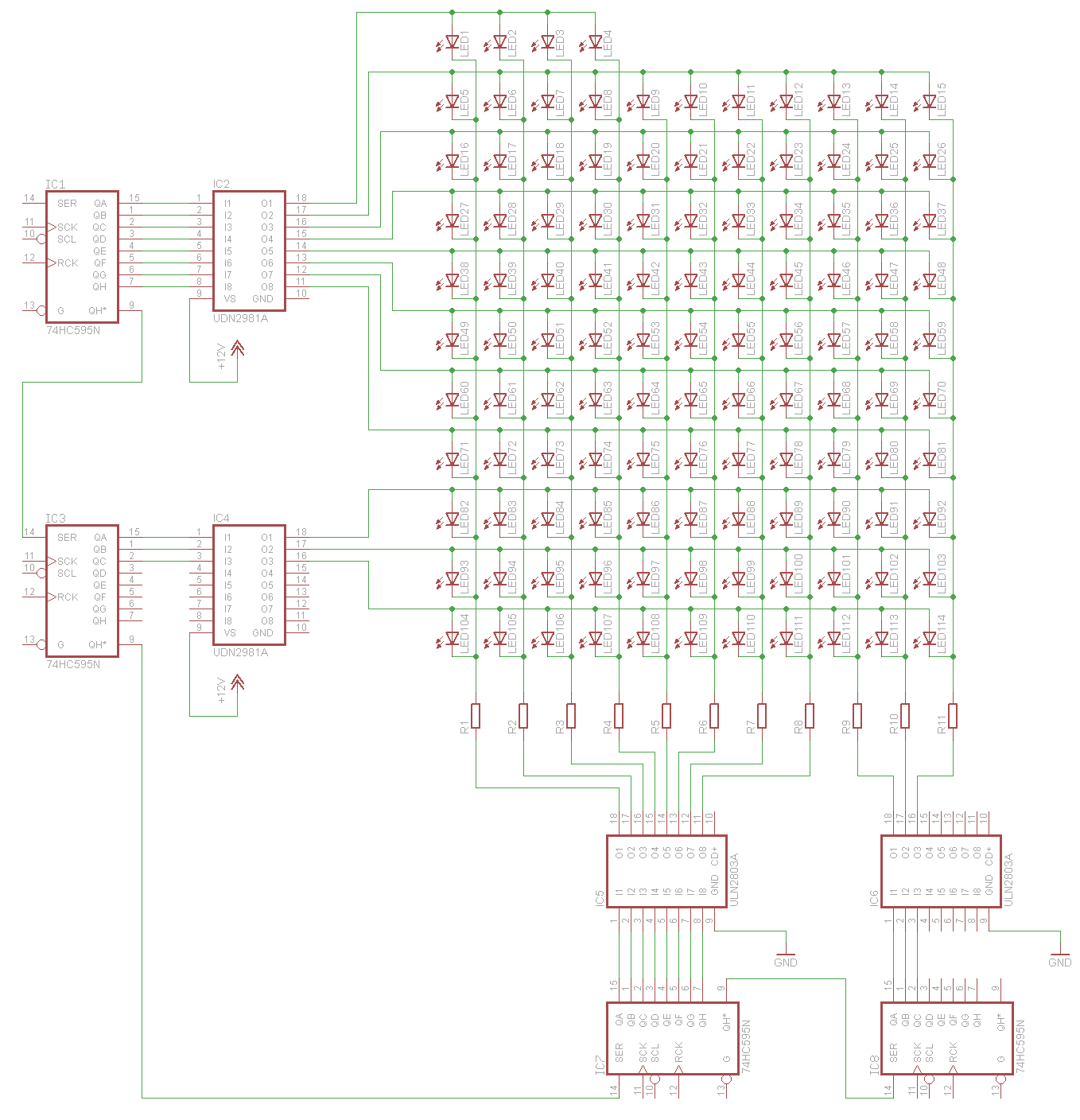

von Jakob H. (agrajag)
Okay, also ich habe die Schaltung nochmal überarbeitet. Ich verwende
jetzt zwei UDN2981A für die Zeilen und zwei ULN2803A für die Spalten.
Kann ich die Schieberegister mit 5V betreiben und damit die
Darlington-Arrays beliefern, welche an 12V hängen?
Ausgelegt habe ich die LEDs nun nur für 40mA, also doppelten Nennstrom.
Damit komme ich auf:
Sind die 440mA für den UDN2981A noch in Ordnung? Bzw welcher
vergleichbare IC könnte etwas mehr ab?
Dann habe ich für die Berechnung der Vorwiderstände die
"Collector-Emitter Saturation Voltage" aus den Datenblättern ausgelesen.
Also für den UDN2981A:
und für den ULN2803A:
Sind das die richtigen Werte?
Also folgt für die Vorwiderstände:
also bietet sich ein 150 Ohm Widerstand an.
Und wohl besser einen mit bis zu 1W Verlustleistung...
Kann das jetzt so funktionieren?
Danke schonmal für eure Hilfe!
von Falk B. (falk)
@Jakob H. (agrajag)
Ja.
Ja.
>Bzw welcher vergleichbare IC könnte etwas mehr ab?
Keine Ahnung.
>V_{CE(SAT)} = 1,7V
Bei mir stehr bei 350mA typ. 1,8, max 2V. Ich würde mit 2V rechnen.
>V_{CE(SAT)} = 0,8V
Dito, ich hab hier im meinem Datenblatt eher 1,1V.
Mehr oder weniger ja.
Ja.
>P_{V} = I_{Spalten}^2 \cdot R_{V} = (40mA)^2 \cdot 150 \Omega = 0,24W
0,5W reichen, man muss es nicht übertreiben.
Ja. Sehr gut sogar. Aber deine LEDs kriegen dann nur noch 40/11 = 3,6mA
ab, das ist recht bescheiden. Aber mehr bringt dein UDN2981 nicht. Also
raus damit und MOSFETs rein, dann reichen auch fast 5V wieder. Dann
verheizt man auch nicht soviel sinnlose Leistung. Schalte deine Matrix
elektrisch anders, z.B. als 5x24, dann kannst du viel leichter MUXEN.
Die mechanische Anordnung der LEDs ist ja davoon unabhängig.
MFG
Falk
von MaWin (Gast)
> Ich verwende jetzt zwei UDN2981A für die Zeilen und
Besser kann man LERNRESISTENT nicht ausdrücken.
Falk Brunner schrieb:
>>V_{CE(SAT)} = 1,7V
es leuchten ja nicht immer alle LEDs deswegen habe ich den Mittelwert
genommen, aber macht schon mehr Sinn mit dem Maximum zu rechnen ;)
>>V_{CE(SAT)} = 0,8V
die 1,1 stehen bei 100mA aber da ja nur 40mA fließen hab ich probiert
den Wert aus dem Diagram zu lesen, aber dort ist das genau beim "Knick"
der Kurve also etwas schwer zu erkennen...
weiße LEDs mit großem Abstrahlwinkel, hohem Puls-Strom und nicht zu
teuer sind gar nicht so leicht zu finden.  Außerdem steht ja unter
LED-Fading, dass mehr Strom die LEDs nicht wirklich viel heller
macht.
Ich würde allerdings schon gerne auf die 100mA maximalen Pulsstrom
kommen. MOSFETs werde ich mir mal ansehen, aber die sind ja auch relativ
teuer und groß :(
Gibt es denn kein Darligton Array ähnlich dem UDN2981A, welches 1A
aushält?
von Michael D. (michaeld)
>aushält?
da kannste mal die datenblätter durchsuchen
http://www.chipcatalog.com/Cat/821.htm?start=51
