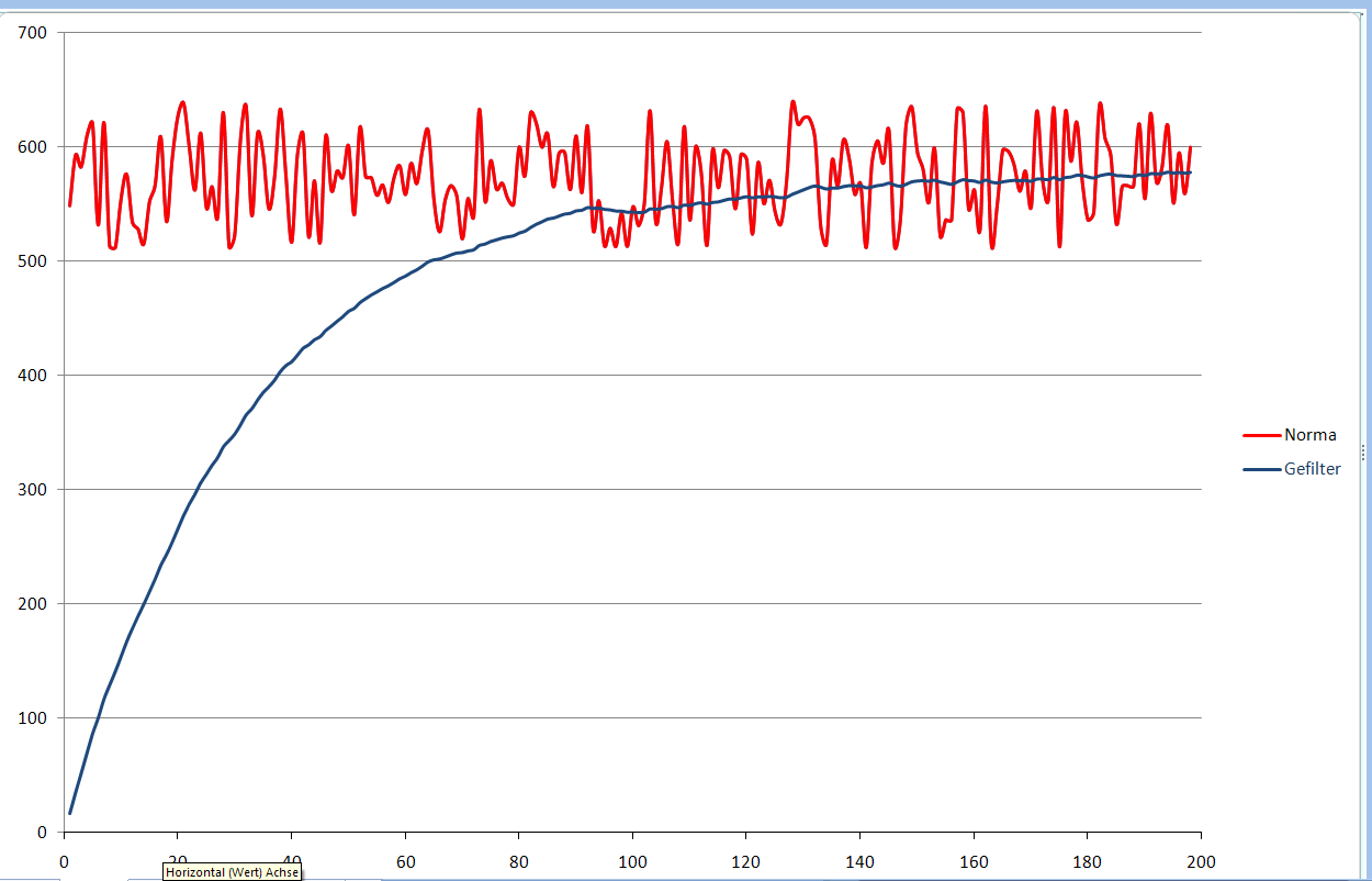

von Filtrix (Gast)
Mehmet Kendi schrieb:
 adc_tmp = adc_akt;
Das dürfte nicht viel bringen, wenn du deinen letzten Messwert in der
nächsten Berechnung mehr Wertigkeit gibst als dem Neuen. Damit
verschiebst du dein Messergebnis lediglich um eine Messung nach hinten.
 adc_temp = adc_values[ADC_SOUND].value_ist
higegen macht Sinn, siehe Anhang.
Welchen Einfluss hat jetzt noch die Sample-Rate? Je schneller ich
sample, desto weniger bringt das Filter!

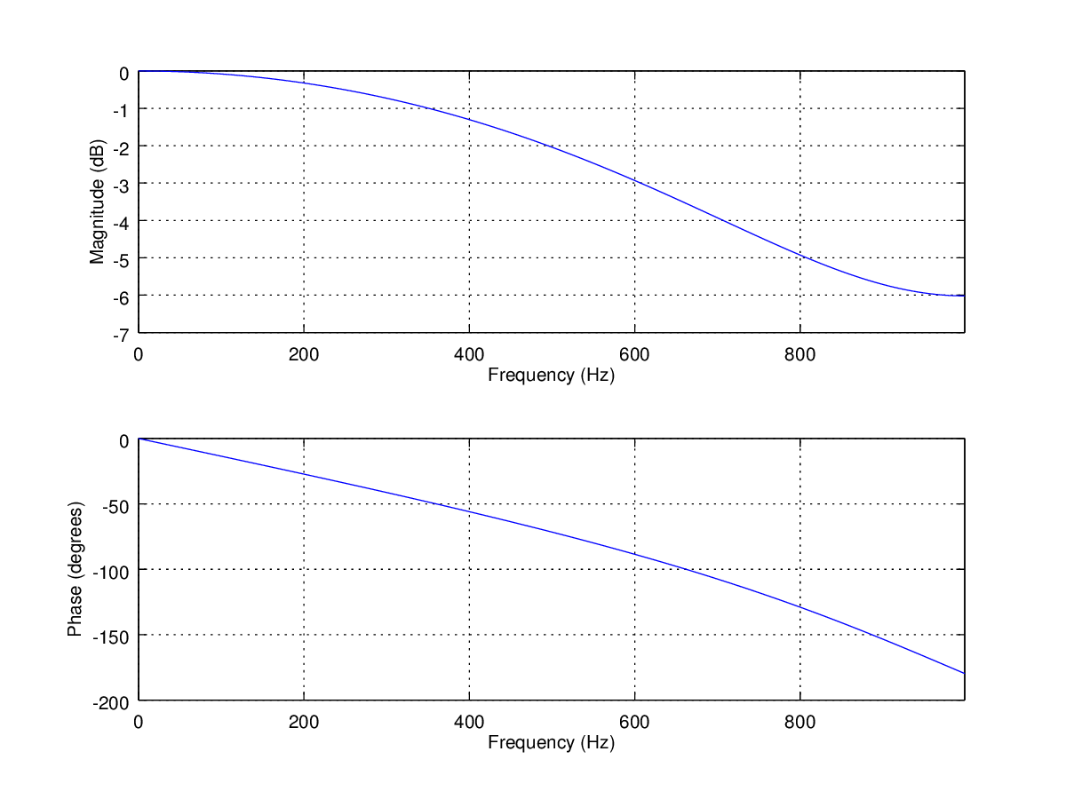

von Markus B. (russenbaer)
> Mehmet Kendi
>         (mkmk)
>       Datum: 08.03.2011 15:09
Hab Dir einen Bodediagramm für Deine Filterkoeffizienten und den Fall
fs=2kHz gemacht.
Die sind nicht gerade berühmt...
