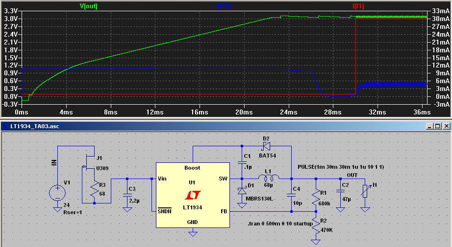

Hallo, für eine Konvertierung von ca. 24VDC auf 3.3VDC recherchiere ich gerade nach einem geeigneten DC/DC-Regler. Wichtig ist ein Wirkungsgrad >60% bei einem maximal zu erwartenden Laststrom von 35mA Strom. Auch ein niedriger Eingangs-Ripple ist wichtig, da die Quelle nur mit 10mA belastet werden darf. Momentan sind auf meiner "Liste" der TPS54040, der LM5009 und der AS7620A. Keiner erfüllt aber wirklich alle Anforderungen. Hat jemand mit den genannten Konvertern Erfahrung oder kann mir eine Empfehlung für einen anderen Baustein geben?

Vorname Nachname schrieb: > Dieser R in der Eingangsleitung würde dann aber den Wirkungsgrad > verringern :-( Und wie wäre es dann mit einem BF245B, der als Konstantstromquelle beschaltet wird? Im einfachsten Fall Gate direkt mit Source verbinden. Der Spannungsabfall wäre gering und der Strom sicher begrenzt.
Habe mit LTspice mal einen LT1934 mit vorgeschaltetem JFET als Strombegrenzer simuliert. Vin=28V, Vout=3V1. Die Initialisierungsphase zum Aufladen der Cs dauert natürlich länger, weshalb ich den Verbraucher (I1) erst nach 30ms von 1 auf 30mA anschalten lasse.
Und? Kannst Du damit leben und wie hoch ist der Spannungsabfall über J1?
Wenn die Praxis die Theorie bestätigt, ist es gut so. Das hängt natürlich von den konkreten Bauteilen ab (ESR und so). Beim Start fallen über dem FET ja max. die 24V ab; im Betrieb sind es nur noch wenige mV. Haben asynchrone Wandler eigentlich immer einen relativ großen Ausgangs-Ripple? Sind momentan etwa 80mV.

Vorname Nachname schrieb: > Habe mit LTspice mal einen LT1934 mit vorgeschaltetem JFET als > Strombegrenzer simuliert. Aber Achtung: die langsame Anstiegszeit kann für manchen uC (und evtl. auch für andere Schaltungen) ein Problem darstellen...
> Suchst Du den Stein der Weisen? Wer sucht den nicht ;-) > Den Ripple eines Schaltreglers kannst Du durch nachgeschaltetes Filter > (68µH+47µF) kompensieren, oder Vin auf 4V herabregeln und einen LDO > folgen lassen. Mit C2=220uF geht der Ripple auch schon auf <30mVss runter. Ich versuch's aber auch noch mal mit der Filteridee. > Von Maxim würde ich die Finger lassen, sofern Du mehr als ein einziges > 'Sample' brauchst. Hab ich schon gehört, obwohl die sogar einen Katalog zu 'Industrie-Anwendungen' verg. Jahr herausgebracht haben. Es gibt ja glücklicherweise Alternativen.
