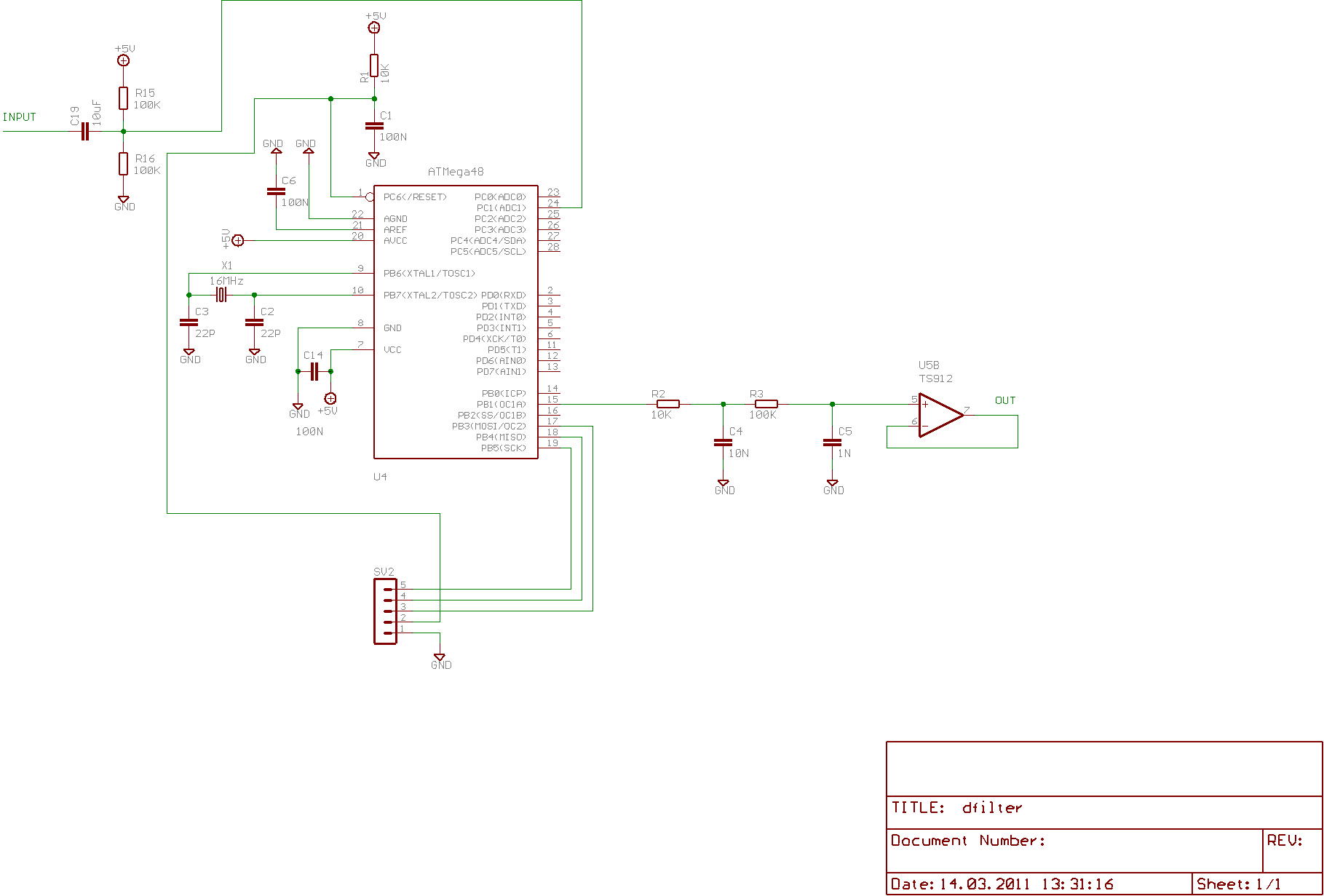

Klar geht das. Mit einem ATMega88 mit 16MHz Takt kann man einen
digitalen IIR Bandpass bis 2KHz bauen (5 KHz Samplerate). Einen 50Hz
Bandpass mit Guetefaktor von 1000 ist da kein Problem.

von Helmut L. (helmi1)
@Dominik
Falls du es mal mit einem Digitalen IIR Filter probieren moechtest ..
In Tonedecoder ist das IIR Filter enthalten. Zur berechnung der
Fractionalmultiplikation habe ich die Multiplikationroutine in Assembler
geschrieben Q22.s  (24 Bit x 24 Bit Multiplikation die es in C nicht
gibt)
In C wuerde die zu lange dauern.
Das IIR Filter ist im Code auf 50Hz Mittenfrequenz und 1 Hz Bandbreite
eingestellt.
