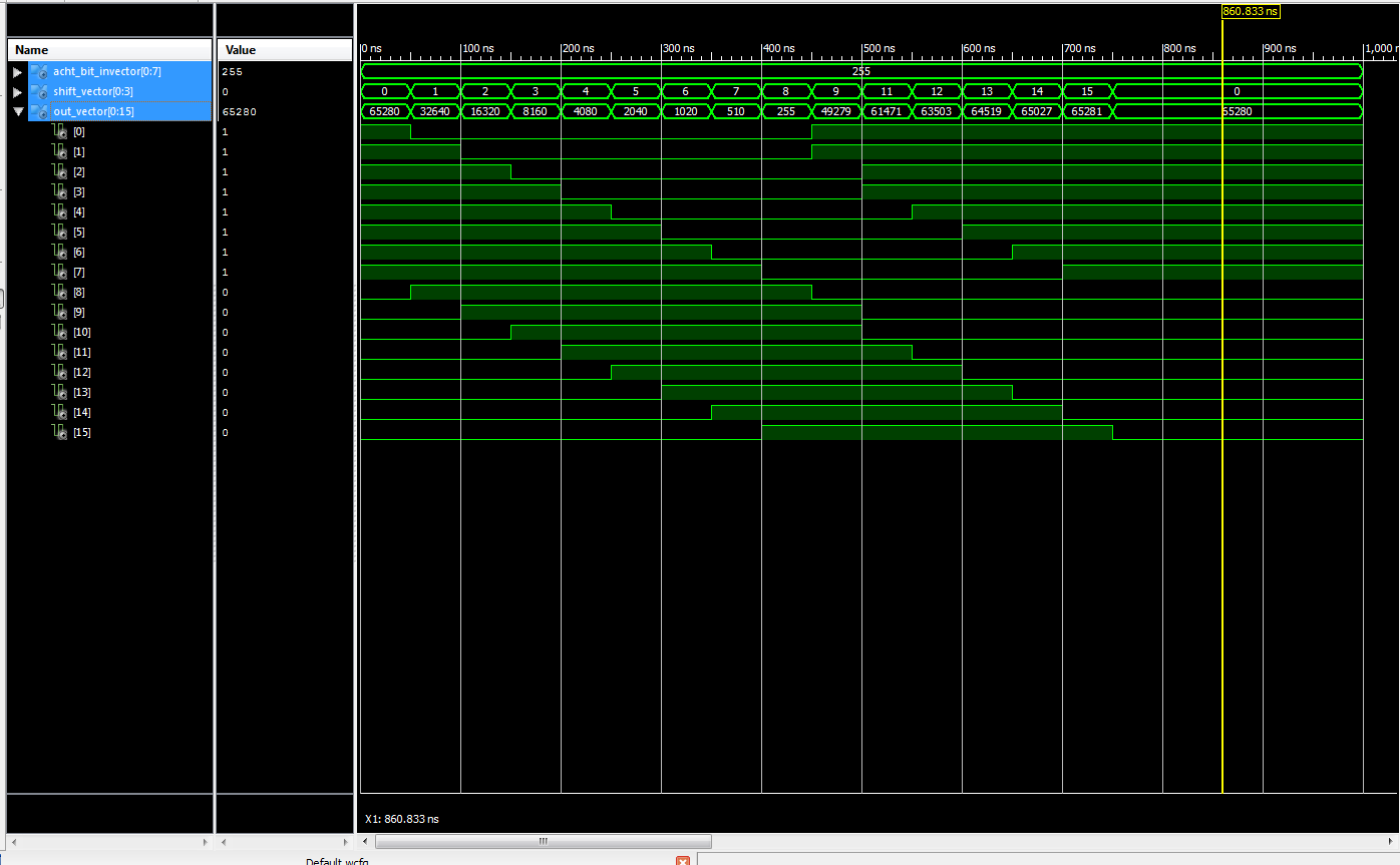

von Ütze (Gast)
bei 8 rein und 16 raus hab ich sowas im kopf:
  subtype shift is integer range 0 to 8;
  signal my_shift : shift := to_integer(unsigned(shift_vector));
  dout(0 + my_shift to 7 + my_shift)<= acht_bit_invector;
erwin86 schrieb:
>>>> gibt einen möglichen Offset an(4 Bit)
Das geht aber schief, wenn shift mal >8 wird.
Und das kann es bei 4 Bit... :-o
Üblicher wäre die umgekehrte Reihenfolge:
 dout(7 + my_shift downto my_shift)
von Ütze (Gast)
ok, dann
  signal my_shift : integer := 0;
  signal to_much : integer := 0;
  my_shift:=to_integer(unsigned(shift_vector));
  if my_shift < 9 then
  else
  to_much=my_shift-8;
  dout(my_shift to 7 + (my_shift-to_much)) <= acht_bit_invector(0 to 7-to_much);
  dout(0 to 7 -(my_shift-to_much))<= acht_bit_invector( 7-to_much to 7);
  end if;
wenn es "ringsrum" gehen soll
sonst
  else
  "error_led, interrupt, was weiss ich - an"
  end if;
Warum immer diese verkehrte Bitreihenfolge?
Das gibt doch eh' nur Fehler:
ERROR:HDLParsers:807 - "/Projekte/FPGA/Shifter/Shifter.vhd" Line 22. Vout can not be used with range to.
ERROR:HDLParsers:807 - "/Projekte/FPGA/Shifter/Shifter.vhd" Line 25. Vout can not be used with range to.
ERROR:HDLParsers:807 - "/Projekte/FPGA/Shifter/Shifter.vhd" Line 25. Vin can not be used with range to.
ERROR:HDLParsers:807 - "/Projekte/FPGA/Shifter/Shifter.vhd" Line 26. Vout can not be used with range to.
ERROR:HDLParsers:807 - "/Projekte/FPGA/Shifter/Shifter.vhd" Line 26. Vin can not be used with range to.

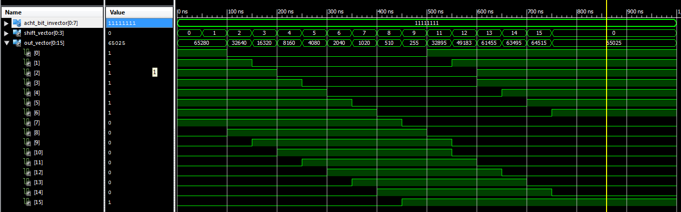

OK, das Ganze korrigiert, Latches entfernt, simuliert und 2 Minuten
später:
-- Number of Slices  23
-- Number of 4 input LUTs  42
-- S3AN 11.503ns
   process (Vin, Offset)
   variable my_shift : integer;
   variable to_much : integer;
   variable dout    : unsigned(Vout'range);
   begin
      my_shift := to_integer(unsigned(Offset));
      Vout <= (others => '0'); --- sonst gibt das hier boese Latches!!!!
         Vout(7+my_shift downto 0 + my_shift) <= Vin;
      else
         to_much := my_shift-8;
         Vout(7+(my_shift-to_much) downto my_shift) <= Vin(7-to_much downto 0);
         Vout(7-(my_shift-to_much) downto 0)        <= Vin( 7 downto 7-to_much);
      end if;
   end process;
auch hier findet der Synthesizer eine sehr effiziente Lösung, allerdings
ist die Multiplizierer-Geschichte eigentlich unschlagbar...
Das tut es trotzdem nicht, ich suche jetzt aber den Fehler nicht...
von Ütze (Gast)
Lothar Miller schrieb:
also bei mir nicht, der Unterschied ist doch nur "little/big-endian"
aber war noch n logischer Fehler drin, weswegen "ringsrum" nicht ging,
die variablen statt signalen sind zwecks latches sicher besser, nu
lupts
entity shifter is
Port (
acht_bit_invector : in std_logic_vector(0 to 7);
shift_vector : in std_logic_vector(0 to 3);
out_vector : out std_logic_vector(0 to 15)
end shifter;
architecture Behavioral of shifter is
signal dout : unsigned(out_vector'range):= (others => '0');
begin
  process(acht_bit_invector,shift_vector)
  variable my_shift : integer := 0;
  variable to_much : integer := 0;
  begin
  dout<=(others => '0');
  dout(0 + my_shift to 7 + my_shift)<=unsigned(acht_bit_invector);
22
  else
23
  to_much:=my_shift-8;
24
  dout(my_shift to 7 + (my_shift-to_much)) <= unsigned(acht_bit_invector(0 to 7-to_much));
25
  dout(0 to to_much)<= unsigned(acht_bit_invector( 7-to_much to 7));
26
  end if;
27
end process;
28
29
out_vector<=std_logic_vector(dout);
30
end Behavioral;
von Ütze (Gast)
so passts:
entity shifter is
Port (
end shifter;
 signal sdout : unsigned(out_vector'range):= (others => '0');
begin
   variable dout : unsigned(out_vector'range):= (others => '0');
  begin
  dout:=(others => '0');
22
  dout(0 + my_shift to 7 + my_shift):=unsigned(acht_bit_invector);
23
  else
24
25
  dout(my_shift to 7 + (my_shift-to_much)) := unsigned(acht_bit_invector(0 to 7-to_much));
26
  dout(0 to to_much):= unsigned(acht_bit_invector( 7-to_much to 7));
27
  end if;
28
  sdout<=dout;
29
end process;
30
31
out_vector<=std_logic_vector(sdout);
32
end Behavioral;
