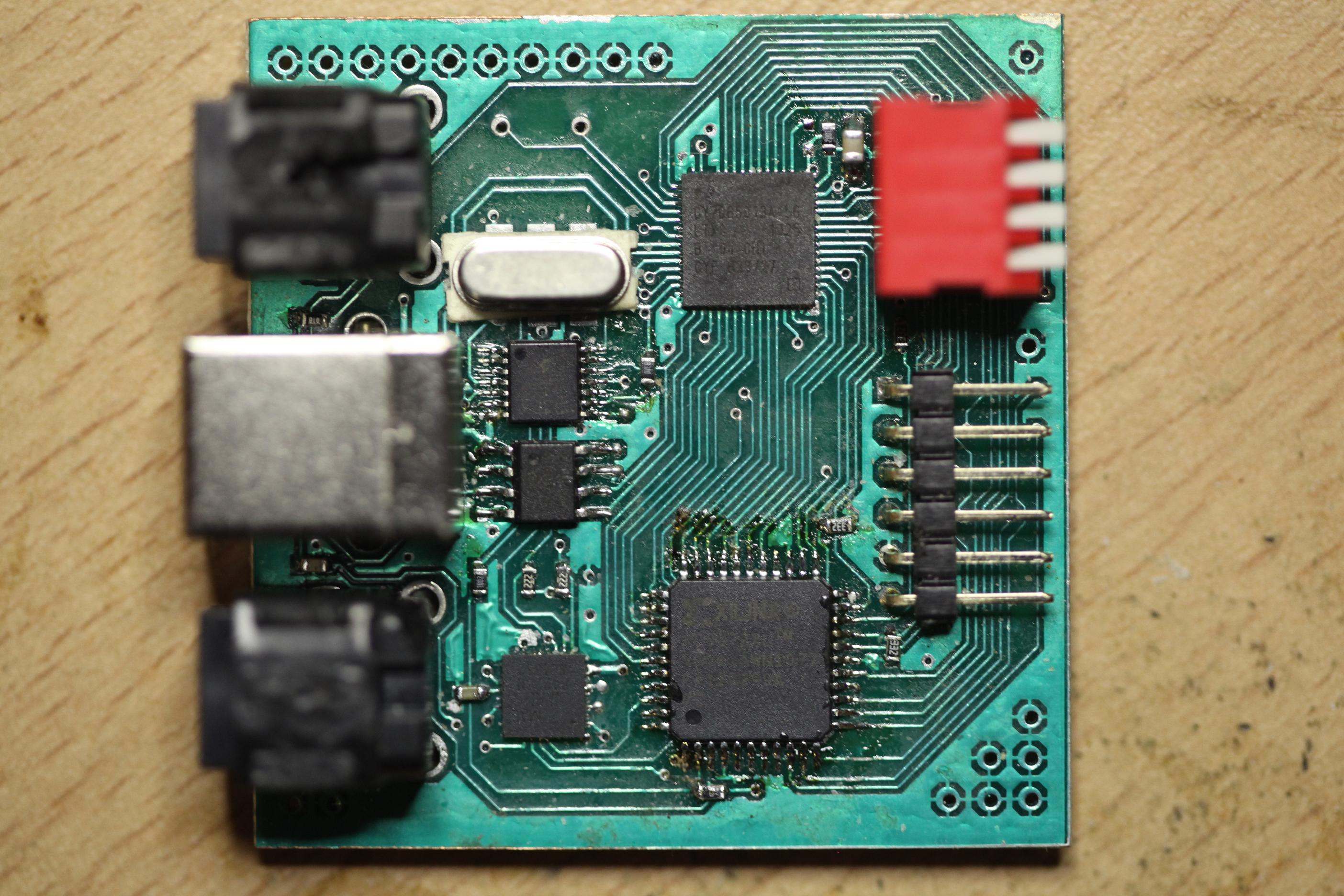

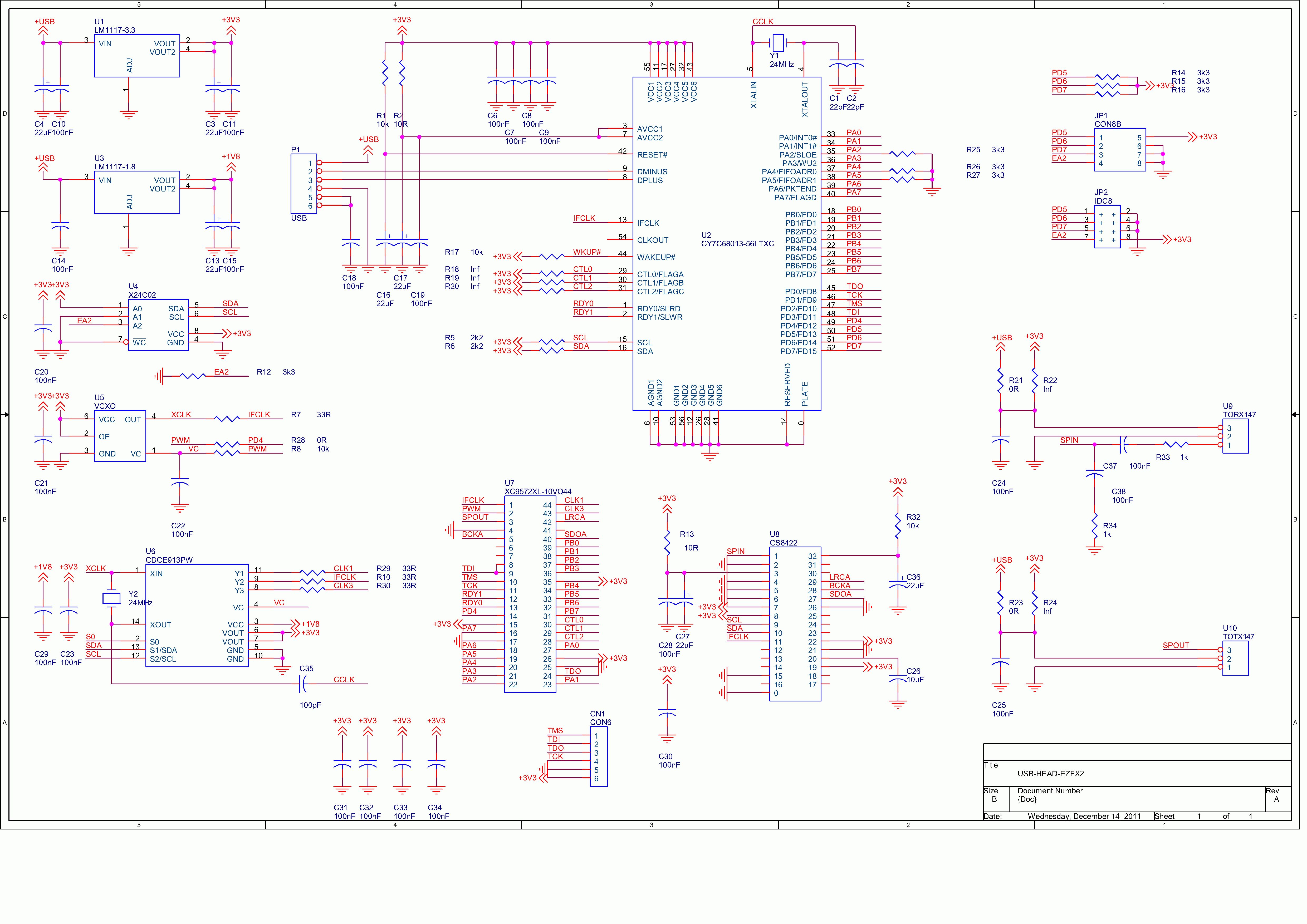

ich habe einen USB nach SPDIF Out mit einem Cypress EZ USB CY7C68013A
gebaut, der unter XP, Mac OS und Linux mit generischen Treibern läuft.*
Die SPDIF Wandlung passiert über ein XC9536XL. Ja der reicht!
Im Augenblick bin ich dabei den SPDIF Eingang an den Start zu bringen.
Version 1 hatte einen ungünstig verschalteten SRC4392 drauf**, so daß
ich erst in der zweiten Version gemerkt habe, welche Problem dessen PLL
hat. Trifft auch auf den DIX zu. Finger weg!
Die Version drei hat einen CS8422 drauf. Allerdings hat der erste Proto
wohl einen Lötfehler. Der CPLD holt keine Daten vom EZ ab. Da weiß ich
aber noch nichts genaues, da die Platine gerade erst fertig geworden
ist.
* Unter NT6 noch nicht. Ich habe die Diskriptoren ziemlich vergewaltigen
müssen um die Fehler von XP zu umschiffen.
** Wenn man den auf Adresse 0 einstellt hängt er den I2C Bus auf und der
Cypress konfiguriert nicht mehr.

von Thomas R. (thomas-rudloff)
Hallo Harald,
ich habe ausgehend von einem Read/Write Example den Code angepaßt. Und
zwar auf synchron isochron und auf Slave DMA. Das Timing macht das CPLD
zusammen mit einem CDCE913 VCXO mit PLL. Einen VCXO sollte man schon
nehmen, da man in der Bastelstube anders keine PLL hinbekommt, die bei
8kHz bzw. 1kHz Referenz nicht leiert.
Full-Speed sollte generell ohne Treiber bei Windows gehen. High Speed
geht unter XP wenn man die zwei Bugs im USB Audio Subsystem umschift.
Damit ist das Teil aber nicht mehr 100% USB Spec konform. Ich vermute,
daß es deshalb unter 7/Vista so nicht geht. Da ich selbst mit allen
Computern noch unter XP Prof. arbeite bin ich noch nicht dazu gekommen
das zu untersuchen. USB Sniffer besitze ich als Hardware. Ich kann also
direkt sehen, was über die Leitung geht. Software auch, so daß ich sehen
kann, was Windows an das USB Subsystem schickt.
Beispiele zu Full Speed gibt es zum Beispiel in "USB by Exaymple". Das
Buch ist IIRC frei als PDF erhältlich, da Intel dieses bezahlt hat.
Einfach mal suchen. Andere Hersteller haben auch Beispiele zu FS.
Den CS8422 habe ich allerdings bisher nicht zum laufen bekommen. Der
hängt mir den Xilinx auf. Ich weiß nicht wie das gehen kann.
Wahrscheinlich ein Lötfehler oder ein ganz übler Fehler in meiner
Leiterplatte. Der Cypress konfiguriert jedenfalls.
Allerdings weiß ich nicht, ob ich das weiter verfolgen soll, da ich mir
ein Atmel SAM3U-EK besorgt habe. Da bekomme ich später für €3.60 einen
ARM, der genügend Power hat noch Bytes zu sortieren oder die SPDIF
Kodierung in Software zu machen. I2S Ausgang hat der auch schon. Den
würde ich gerne noch später noch mit einem DSPB56725 von Freescale
kombinieren. Der hat einen SPDIF Eingang/Ausgang und SRC für bis zu fünf
Kanälen für kleines Geld schon drin.
Derzeit arbeite ich mich in diesen auf Basis des Dual CDC Examples ein.
Das Teil über ein Hyperterminal zu konfigurieren, falls nötig, hätte
schon Charme.
Hallo Uwe,
den STM32F4 hatte ich auch in der engeren Wahl, habe ihn aber wieder
verworfen (ich habe zwei Eval-Boards hier), da er für High Speed einen
externen Phy braucht. Da ein DSPB56725 günstiger als ein SPDIF Empfänger
mit Sample Rate Converter ist, habe ich diesen für die Endausbaustufe
vorgesehen.
Willst Du mit dem Teil senden oder empfangen oder beides? Unter Windows
oder unter Linux? Wieviele Kanäle? Wegen der XP Bugs braucht man einiges
an USB Buffer. Unter Linux oder MacOS sollte das kein Problem sein. Ich
meine das schon unter Linux getestet zu haben bevor ich die XP Fixes
eingebaut habe.
Das Gehäuse ist übrigens dieses hier:
http://www.reichelt.de/Fischer-AKG-Geraetebausaetze/AKG-55-24-50-ME/index.html?;ACTION=3;LA=446;ARTICLE=73285;GROUPID=5195;artnr=AKG+55+24+50+ME
Die gibt es auch länger:
http://www.reichelt.de/Fischer-AKG-Geraetebausaetze/AKG-55-24-80-ME/index.html?;ACTION=3;LA=446;ARTICLE=73286;GROUPID=5195;artnr=AKG+55+24+80+ME
http://www.reichelt.de/Fischer-AKG-Geraetebausaetze/AKG-55-24-100-ME/index.html?;ACTION=3;LA=446;ARTICLE=73287;GROUPID=5195;artnr=AKG+55+24+100+ME
Da könntest Du eine meiner Platinen einbauen und über geschätzte fünf
Drähte (plus zwei, falls Du I2C brauchst) Deinen Teil adaptieren, falls
Du dafür keine eigene Platine machen willst.
Kannst Du den FX2 im QFN Gehäuse löten (lassen)? Ist ein bischen
schwierig ohne Mikroskop. USB Mikroskop Kamera geht zur Not auch. Ich
könnte Dir dann eine oder zwei Platinen schicken. Ich habe hier sowieso
noch einige liegen, da mein Hersteller immer eine Mindestfläche
verlangt, die dann immer noch günstiger als PCB Pool ist. Ich habe aber
auch noch Platinen für TSSOP Gehäuse. Allerdings sind diese nicht auf
dem letzten Stand, so daß ich jetzt nicht weiß, welche Limitierungen die
haben. Auf alle Fälle fehlt ein Draht am FX2. Jedenfalls sollte das ein
Job für einen Nachmittag sein eine I2S Schnittstelle in den CPLD zu
hacken. Ärgerlich ist nur, daß man die little endian Daten des PCs auf
big endian bringen muß. Das braucht Flip Flops. Geschrieben ist das CPLD
in VHDL.

Die Chips auf dem Foto von oben nach unten und links nach rechts:
CY7C68013A
CDCE913
I2C EEPROM
CS8422
XC9572XL
Früher(tm) konnte man die auch mal auf den Chips lesen. Vielleicht war
die Farbe nicht umweltverträglich.
Hier der Schaltplan.
