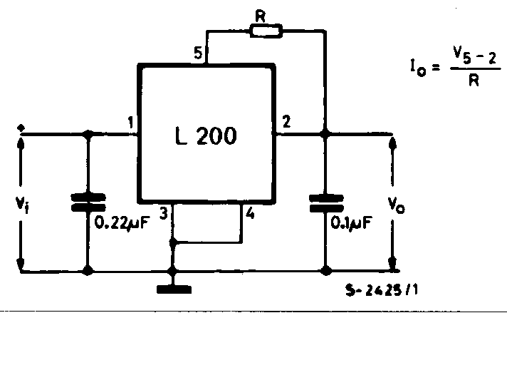

Hallo liebes Forum, ich würde gerne eine Konstantstromquelle mittles Linearregler aufbauen. Die Eckdaten: Iout=0.5A-2.5A Vout=7V (max); Vin=10-8V; Rlast=1-stufiges Peltier (ca. 2ohm-0.2kohm), dieses soll nur kühlen, also ist kein Polaritätswechsel notwendig. Ich würde den Strom gerne über einen Trimmer (am besten über ein ICPoti welches ich über nen uC steuern kann) einstellen. Ich hatte hier im Forum schon einmal gesucht allerdings ist die Grundschaltung mit dem LM317 auf maximal 1.5A ausgelegt. Ich würde gerne darauf aufbauen und die Schaltung so erweitern, das 2.5A möglich sind. Oder falls das nicht möglich ist, eben einen anderen Linearregler (oder was ganz anderes) benutzen. Es sollte allerdings komplett ohne irgendeine PWN funktionieren, da ich keine schnellen Schaltvorgänge auf der Platine haben möchte. Falls ihr Tipps für mich habt, bitte her damit :) P.S. Das ganze sollte auf ne 5x5cm-Platine passen (reine Bauteile, ohne ggf. nötige Kühlvorrichtungen)

@ Jey Soon (realjey) >Iout=0.5A-2.5A >Vout=7V (max); >Vin=10-8V; >Ich würde den Strom gerne über einen Trimmer (am besten über ein ICPoti >welches ich über nen uC steuern kann) einstellen. Nicht die vermeintliche Lösung vorwegnehmen, das geht meistens schief. >Grundschaltung mit dem LM317 auf maximal 1.5A ausgelegt. Kannst du vergessen, der braucht mind. 3,5V für sich selber. >Es sollte allerdings komplett ohne irgendeine PWN funktionieren, da ich >keine schnellen Schaltvorgänge auf der Platine haben möchte. Warum? Willst du Mikrovolt messen? >P.S. Das ganze sollte auf ne 5x5cm-Platine passen (reine Bauteile, ohne >ggf. nötige Kühlvorrichtungen) Geht. Aber der Kühlkörper wird groß. Nimm eine Konstantstromquelle mit OPV + Transistor, dann klappt das. MFG Falk
Also mit einem L200 und externem Leistungstransistor kannst du die 2.5A erreichen, wobei der L200 alleine schon 2A kann. Allerdings hätte der gerne bis zu 2.5V dropout voltage, sodass du bei 7V Ausgangsspannung schon 10V am Eingang spendieren solltest.

Erstmal Danke für die schnellen Antworten. @Falk Brunner: Keine PWM, da das Peltier einen optischen Sensor kühlen soll, dessen Ausgangssignale (4MHz-8MHz-Taktung) ich unter keinen Umständen stören möchte. @Helmut Ich habe mir den L200 mal angesehen, 2A würden mir auch reichen. Allerdings verstehe ich noch nicht genau, wie ich beim L200 den Strom einstelle. Im Datenblatt steht Iout=V(5-2)/R (siehe Bild im Anhang). Laut Datenblatt liegen bei Vin=10V an den Pins(5-2) 0.45V(Typ) an. Bedeutet das, das ich einen Trimmer benötige der mind. bis 225mOhm runter geht? (R=V(5-2)/Imax=0.45V/2A)? Oder sehe ich das falsch? Habe mal auf die Schnelle nen Stromlaufplan gemacht und bitte um Feedback :)

Jey Soon schrieb: > @Falk Brunner: Keine PWM, da das Peltier einen optischen Sensor kühlen > soll, dessen Ausgangssignale (4MHz-8MHz-Taktung) ich unter keinen > Umständen stören möchte. "Pelztiere" sollte man sowieso nicht mit PWM ansteuern, weil darunter die sowieso schon schlechte Effizienz leidet. Andererseits brauchen sie nicht unbedingt Konstantstrom, weil die Strom/spannungskennlinie verhältnismässig flach ist. Am besten wäre natürlich eine echte Regelung mit Temperatursensor. Da intergrierte Spannungsregler mit grossen Strömen nicht so gut zurechtkommen, würde ich eher eine Schaltung mit OPV/diskretem Transistor bauen. Gruss Harald

Ich hätte jetzt sowas gemacht: http://www.mikrocontroller.net/attachment/19160/Konst_Strom_Quelle.png Wo die Leds sind, ist halt dein Peltier. Kühlen musst du in diesem Falle den N Kanal Fet, könnte machbar sein auf einer 5x5 platine.
