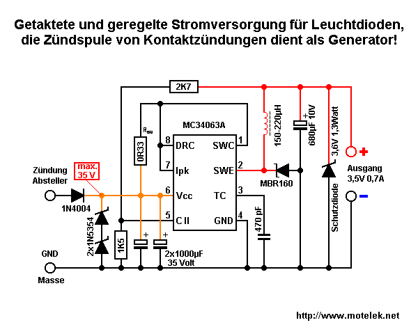

in Anlehnung an folgenden Artikel:
http://www.mikrocontroller.net/articles/MC34063
möchte ich die angehängte Schaltung nachbauen. Es geht um die Versorgung
eines Led-Brems- und Rücklichtes bei einem 40 Jahre alten Roller, bei
dem die Versorgung der Led`s über die Zündspule laufen soll. Bitte keine
Belehrungen über die STVO - mir geht die Sicherheit eindeutig vor!
Die Schaltung ist ja soweit selbsterklärend - meine einzige Frage
lautet:
Was nehme ich für eine Spule, die ja mit 150-220uH angegebenen ist -
gibt es eine alternative zu der Spule? wo bekomme ich so eine Spule oder
die Alternative?
Über eine rasche Antwort würde ich mich sehr freuen!
Danke im Voraus und liebe Grüße aus Hamburg
Marc

von DalliDalli (Gast)
Die ist nicht gut.
LEDs brauchen Konstantstrom, deine Schaltung liefert eine Konstante
Spannung.
Im Konstantstromquellen-Artikel gibts bessere Schaltungsvorschläge,
auch mit dem gleichen IC.
Die Drossel kannst du selber wickeln oder so gut wie überall kaufen.
von Marc (Gast)
Hallo DalliDalli,
gibt eine Schaltung, die du bei den Konstantromquellen Empfehlen
könntest?
gingen als Spulen z.B. diese hier:
http://www.conrad.de/ce/de/product/449796/SMD-HOCHST-INDUK-GESC-220H-PIS4728-221M/0218120&ref=list
http://www.conrad.de/ce/de/product/449781/SMD-HOCHST-INDUK-GESC-150H-PIS4728-151M/0218120&ref=list
Brauche ich denn eine die genau 150uH oder die 200uH oder 220uH hat???
Das habe ich noch nicht wirklich verstanden - Pardon! ;-)
von Εrnst B. (ernst)
> könntest?
Da ist doch nur eine:
"MC34063, Step Down"
Den Überspannungsschutz aus deinem Schaltplan musst du dort halt auch
hinzufügen.
(Conrad # 449796, # 449781)
Ja, perfekt. Mit etwas Wirkungsgradverlust geht auch ein entsprechendes
Funkentstör-Teil. Das ist dann billiger aber größer.
Nicht so wichtig. evtl wird die Spannung etwas rippelig, wenn die
Induktivität zu klein ist.
