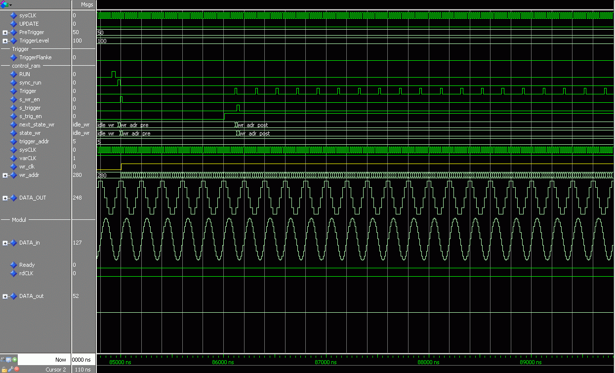

Hallo Leute
Wie der Beitragsnahme schon verrät möchte ich einen ADC mit einem FPGA
auslesen und die Daten des ADC im BRAM speichern.
Die Daten des ADC liegen bei der steigenden Flanke des sys_CLK's am
Eingang des FPGA bereit. Gesteuert soll der FPGA von einem XMega werden.
Der Start der Aufzeichnung der ADC-Daten soll durch eine steigende
Flanke von "RUN" erfolgen. Die Aufzeichnugsgeschwindigkeit richtet sich
nach dem variabelen Clock "var_CLK".
In einer State Maschine sollen die zum Schreiben der Daten in den BRAM
erforderlichen Control-Signale wie die Schreib-Adresse, Write-EN und der
Write-CLK erzeugt werden.
Ich hab das in eine FSM gepackt, weil ich die Daten nicht einfach
nacheinander in das BRAM schreiben will wie man es bei einem FIFO macht.
Deswegen hab ich auch eine PreTrigger-Adresse. Soll heißen: Bis zur
PreTrigger-Adresse sollen die Daten wie in einem Ringspeicher
aufgezeichnet werden und wenn das Trigger-Signal kommt wird die
momentane (also die letzte Adresse im Ringspeicher vor dem
Trigger-Signal) in "s_trig_addr" kopiert.
Siehe:
elsif NEXT_STATE_WR = STS_ADR_RD then
  s_wr_clk <= '1';
  s_wr_en <= '1';
  s_trig_addr <= s_wr_addr;
  s_wr_addr <= to_integer(unsigned(PRE_TRIGGER)) +1;
  s_trigger <= '1';
Ab da sollen die neuen Daten des Triggerzeitpunktes ab der
PreTrigger-Adresse bis zur End-Adresse ("trace_length") in den BRAM
gespeichert werden.
elsif NEXT_STATE_WR = WR_ADR_POST then
    if s_wr_addr = trace_length then
  s_wr_rdy <= '1';
  s_trig_en <= '0';
    else
  s_wr_addr <= s_wr_addr +1;
  s_wr_clk <= '1';
  s_wr_en <= '1';
    end if;
end if;
Kann man das so wie ich das hier versucht habe zu lösen machen, oder
gibt es da elegantere Lösungen?
Ich frage desshalb, da es nicht richtig stabil läuft..
Wäre nett, wenn mal jemand über den VHDL Code schauen könnte.
Grüße
Steffen

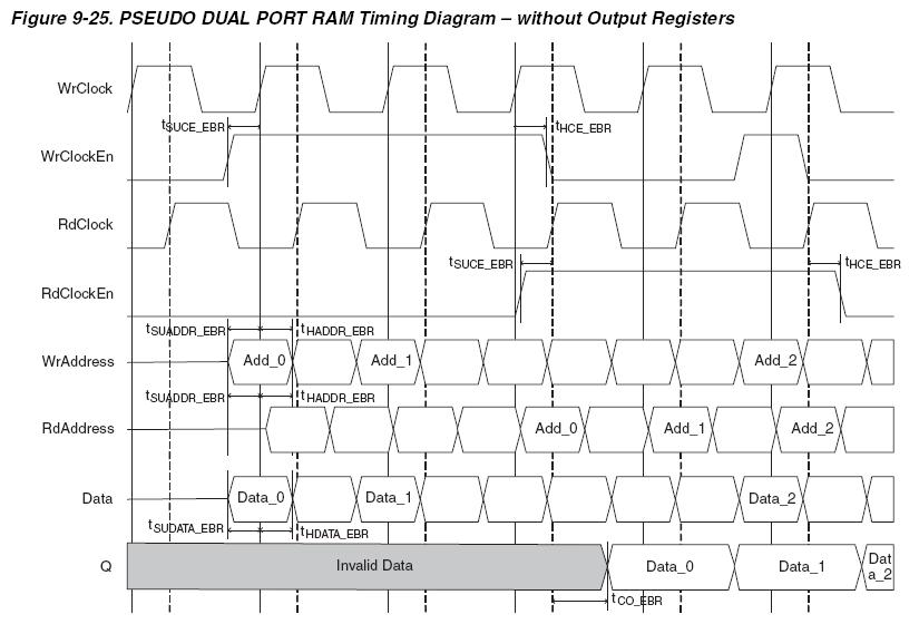

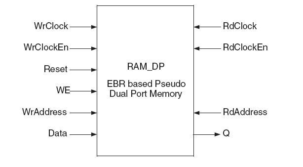

Wie man im Timing des BRAM's sehen kann man doch mit WrClockEN das
schreiben steuern, oder täusch ich mich da? An den WrClock des BRAM's
geht ja der SystemClock dran und das sind ja 50Mhz.
Was mir jetzt gerade auffällt ist der "WE" !
Warum ist der im BlockSchaltBild und nicht im Timingdiagramm wieder zu
finden? Ich dachte ja eigentlich auch dass man damit lesen/schreiben
steuert. Aber ich hab ja jeweils einen WrClockEN und einen RdClockEN.
Jetzt bin ich schon etwas durcheinander.
Wozu soll der "WE" denn sein?
Grüße Steffen

Also sollte ich lieber den BRAM folgendermaßen mit der Logic verbinden?
>>(LOGIC) sysCLK   -> WrClock   (BRAM)
>>(LOGIC) '1'      -> WrClockEN (BRAM)
>>(LOGIC) WR_en    -> WE        (BRAM)
Das muss ich doch unbedingt mal ausprobieren.

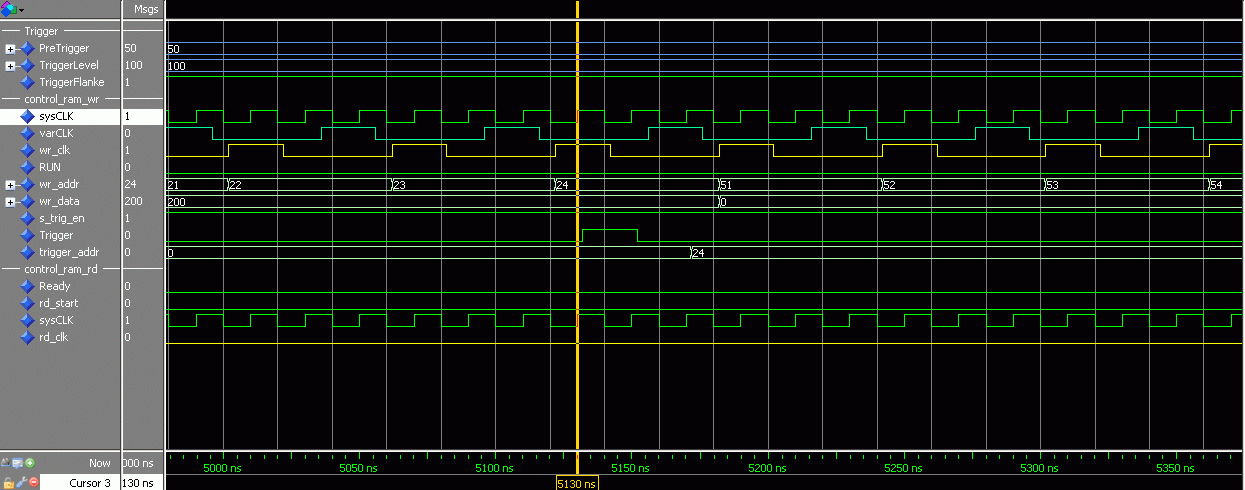

von Steffen H. (avrsteffen)
Hallo
Hab jetzt mal 3 Varianten ausprobiert.
Variante 1: (ursprüngliche Version)
>>(LOGIC) wr_clk   -> WrClockEN (BRAM)
>>> sysCLK: permanent 50Mhz
>>> wr_clk: WR-Impuls von einer Periode der 50Mhz zur Datenübernahme,
            Pausendauer zwischen den Impulsen variert je nach Auf-
            zeichnungsgeschwindigkeit
>>> WR_en:  geht am Beginn der Aufzeichnung auf '1' und erst am Ende der
            Aufzeichnung wieder auf '0'
Ergebnis:
>> Daten landen nicht immer richtig im BRAM
Variante 2: (WE permanent auf 'High')
>>(LOGIC) '1'      -> WE        (BRAM)
>>> WE:     permanent auf 'High' Pegel
Ergebnis:
>> Daten landen richtig im BRAM
Variante 2: (WrClockEN permanent auf 'High')
>>> wr_clk: permanent auf 'High' Pegel
>>> WR_en:  WR-Impuls von einer Periode der 50Mhz zur Datenübernahme,
Ergebnis:
>> Daten landen richtig im BRAM (gleiches Ergebnis wie Variante2)
Jetzt frag ich mich wirklich ernsthaft wozu "WE" am generierten
pseudo-DP-RAM gut ist!?
Wie schon gesagt, ich habe getrennte WrClockEN und RdClockEN :/
Ich häng nochmal das Timing und das Blockbild dran.
Steffen

"s_trig_addr" zwischenspeichern und dann die selbige neu initialisieren?
Oder gibt es da eventuell Probleme?
Doch wie gesagt, ich versteh den Sinn von WE am pseudo-Dual-Port-RAM
nicht! Der WE ist ja auch im Timing-Diagramm gar nicht mit aufgenommen.
Allerdings muss WE zum schreiben einen "High"-Pegel haben. Das hab ich
getestet.

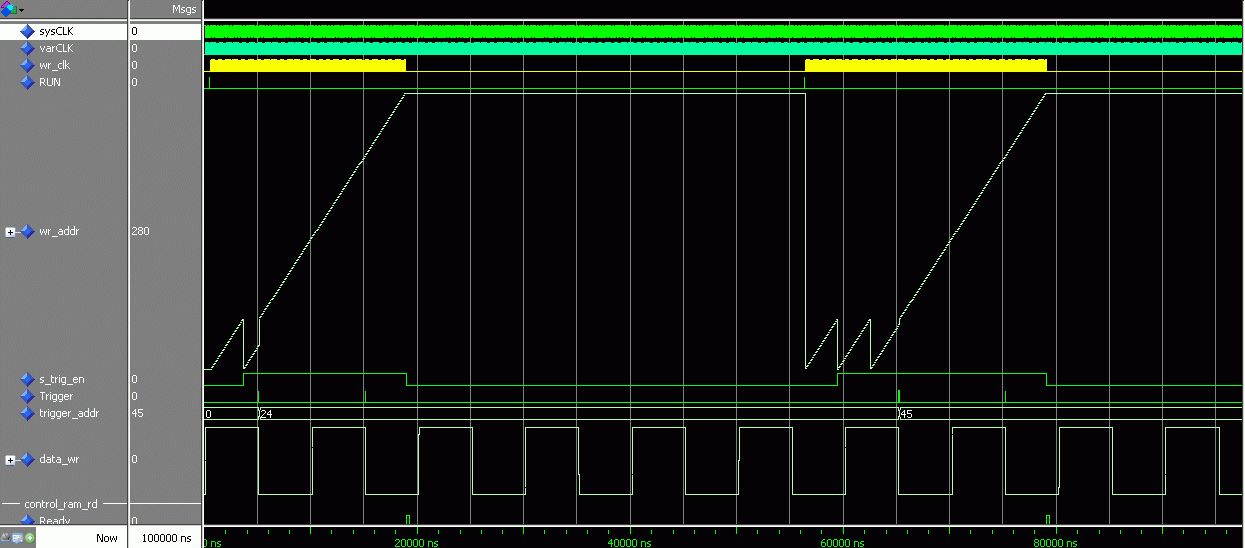

Ah. Unqualifiziertes rumprobieren. Ich nutze für sowas einen Simulator
und eine Testbench. Da kann ich mehr sehen, als nur geht/geht nicht...
Duke
Hallo
Da hast du schon irgendwie Recht Duke. Dann werd ich mal am WE eine
Testbench bauen. Der nachteil einer Testbench ist nur die, dass die
Verzögerungen/Delays nicht mit einbezogen werden. Die müsste man dann
alle manuell im code setzen.
Wie Beispielsweise:
>>> s_wr_clk <= '1' after 6 ns; <<<
Aber was solls, wenn man den Fehler nicht mehr so einfach im Code selber
finden kann dann bleibt mir ja garnix anderes mehr übrig.

von Christian R. (supachris)
In der Testbench musst du sinnvollerweise die Delays der externen
Komponenten setzen, beispielsweise dein ADC. Die internen Delays weiß
die Lattice Toolchain nach dem Routen. Und dann kannst du wenn gar nix
hilft, eine Timing-Simulation machen. Grundlage sind dann die VHD
Beschreibung der fertig gerouteten Netzliste und die SDF Delay Daten.
Modelsim kann das dann mit dem echten Timing im FPGA simulieren und
spueckt auch Fehler aus, wenn Setup- und/oder Hold-zeiten der internen
Komponenten verletzt werden. Natürlich nur, wenn Lattice das gescheit
einprogrammiert hat. Bei Xilinx klappt das jedenfalls, bei Lattice ganz
sicher auch.
So eine Timing-Simulation ist aber nur das letzte Mittel, zunächst mal
muss man natürlich eine Verhaltenssimulation machen. Wenn man ohne Simu
FPGA Designs entwirft, tappt man ziemlich oft im Dunkeln und muss nur
raten, wo der Fehler liegen könnte.
So wie ich :))
Na dann ist der erste Schritt jetzt eine gescheite Testbench zu
erstellen. Und dann die Simulation anwerfen und schauen, was passiert.
Sonst kommst du eh kaum weiter. Ohne Simulation kann man vielleicht ein
kleines CPLD Design machen, aber ein komplexes FPGA? Naja...

Ich hab jetzt erst mal so auf die Schnelle versucht ein Rechteck-Signal
mit Rise-und Falltime zu generieren.
signal iCLK: std_logic ;
begin
p_iCLK: process begin
  iCLK <= '0'; wait for 1 ns;
  iCLK <= '1'; wait for 1 ns;
end process;
p_DATA_IN: process begin
for t in 1 to 1000 loop
--   one square wave
  for r in 1 to 10 loop
  wait until iCLK'event and iCLK = '1';
  DATA_in <= std_logic_vector(to_unsigned((r*20),DATA_in'length));
  end loop;
  wait for 490 ns;
22
23
  DATA_in <= std_logic_vector(to_unsigned((200-(r*20)),DATA_in'length));
24
  end loop;
25
  wait for 490 ns;
26
end loop;
27
wait;
28
end process;
Sollte erstmal eine Frequenz=1Mhz, Periodendauer=1µs ergeben. Den Sinus
werde ich auch noch versuchen zu implementieren.
Danke euch
Steffen

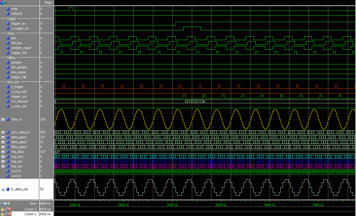

Ich glaub ich hab schon den ersten Fehler gefunden. Zumindest die
Simulation mag es gar nicht mit uninitialisierten Signalen zu arbeiten.
Hier mal noch ein Auszug aus meinem Trigger:
signal s_trigger   : std_logic;
signal s_trig_hold : std_logic;
begin
process begin
wait until CLK'event and CLK = '1';
   if s_trig_hold = '0' and s_trigger = '1' then s_trig_hold <= '1';
   end if;
   if s_trig_hold = '1' and var_CLK = '1' then s_trig_hold <= '0';
   end if;
end process;
Ich versuch es mal kurz zu beschreiben wie sich "s_trig_hold" verhalten
sollte:
"s_trigger=1" soll "s_trig_hold" setzen, aber nur falls "s_trig_hold=0"
ist. Ist "s_trig_hold=1" dann tut "s_trigger" nix. Allerdings sollte
dann der "var_CLK" "s_trig_hold" wieder zurücksetzten.
"s_trig_hold" ist doch als "std_logic" deklariert. Das heißt ja er kann
13 verschiedene Zustände haben. Und so versteht es auch die Simulation.
Denn "s_trig_hold" kommt aus dem Zustand "U" gar nicht erst raus.
Würde es gehen, wenn ich es so löse?
process begin
   s_trig_hold <= '0';
   end if;
   end if;
end process;
Ich denke mir dabei: s_trig_hold ist ja ein Signal und keine Variable.
Dann müsste doch wenn s_trig_hold als letzten Zustand eine '1' hatte
doch auch die Abfragen (if) noch auf den letzten Zustand greifen und
nicht auf den neu gesetzten vor den if-Abfragen? Oder hab ich da einen
Denkfehler?
Steffen

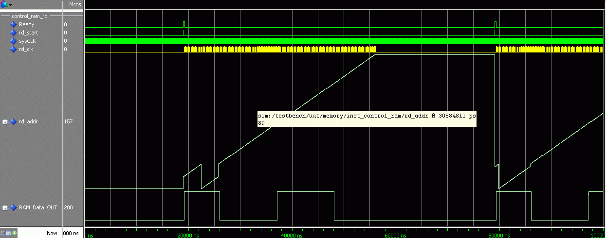

So, hier mal die Waves der Verhaltens-Simulation. Hier sieht alles
perfekt aus. Hab den Ausschnitt extrem verkleinert gewählt, damit man
die Aufzeichnung des PreTriggers besser erkennen kann.

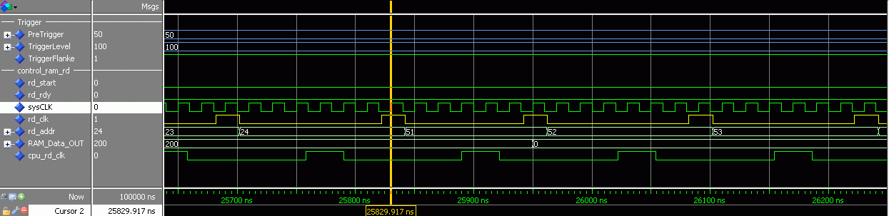

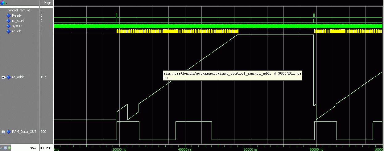

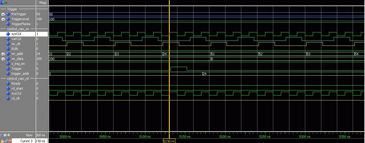

Und hier nochmal eine Detail-Ansicht von WRITE und READ. Kann irgendwie
keinen Fehler entdecken! :/
Steffen

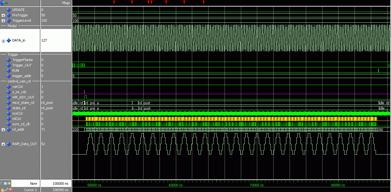

Wenn der Fehler nur ab und zu auftritt, ist es ein Timing-Problem. Hast
du denn die Timing Constraints richtig gesetzt? Also den/die Clocks erst
mal und dann noch mindestens die Eingänge für die ADC Daten?

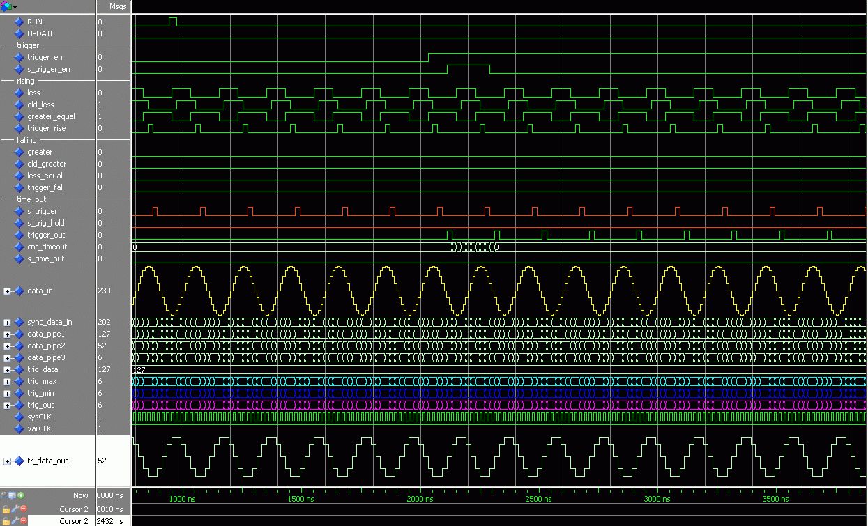

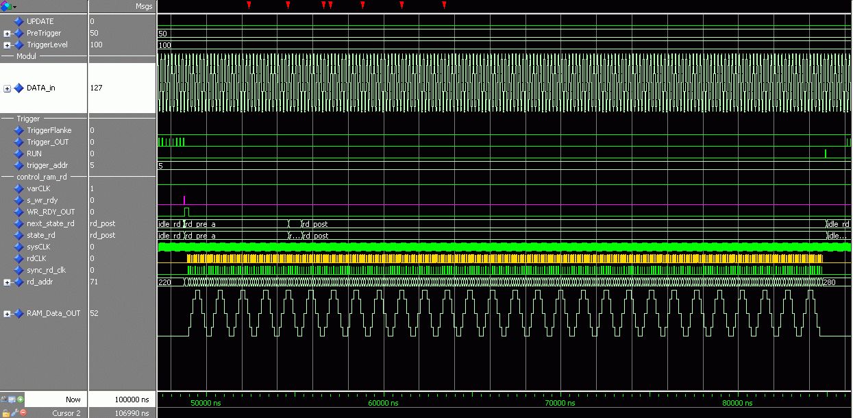

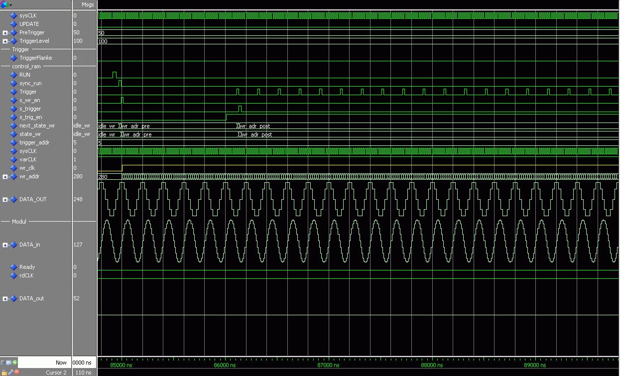

Hallo Lothar
Ich hab es hin bekommen! Danke nochmal. Im Anhang mal noch ein paar
Waves von der Testbench. In "Real", also in der Hardware scheint es auch
alles so zu klappen. Habe jetzt keine Aussetzer und krummen Werte die
mir das Design bringt.

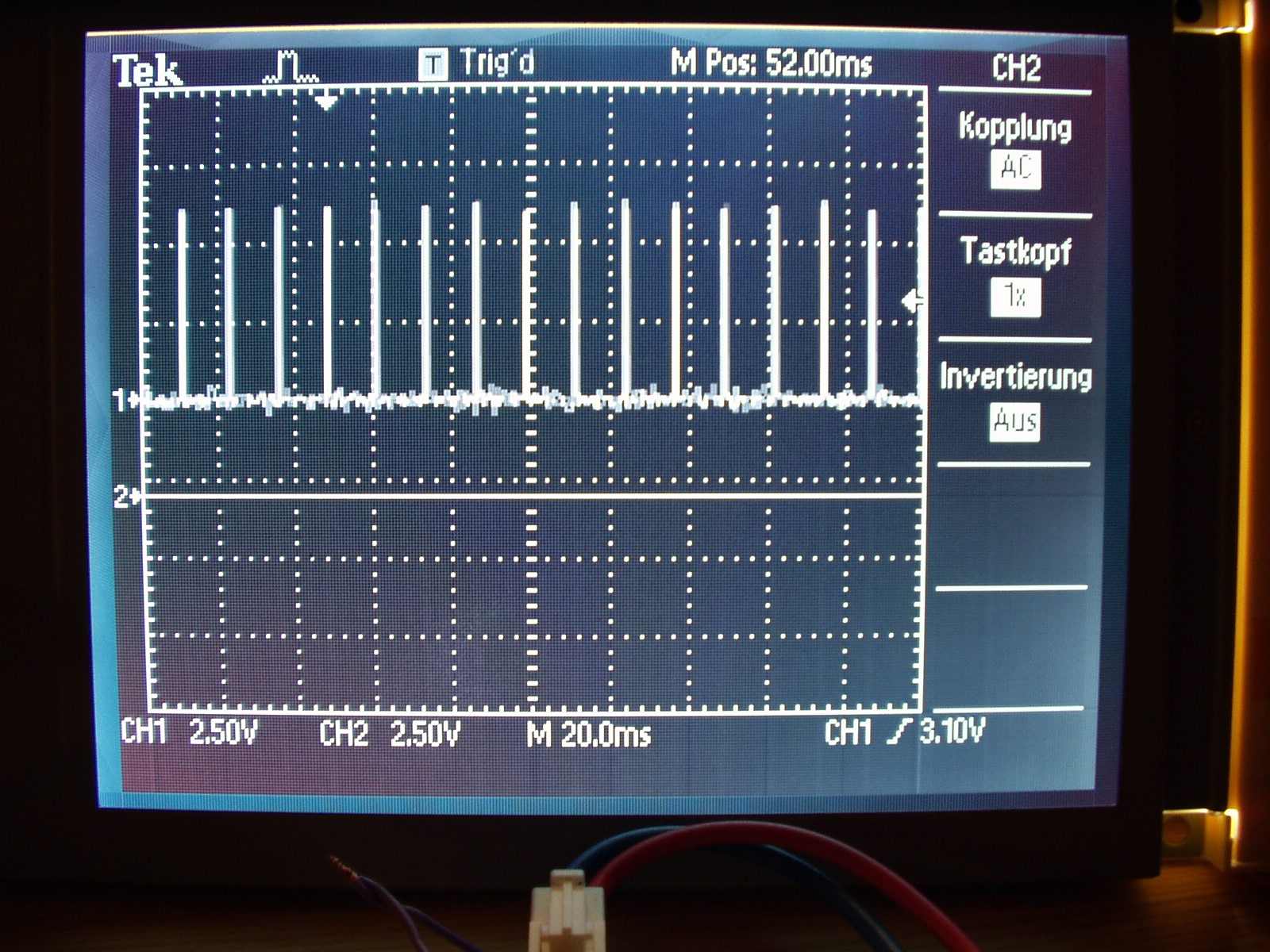

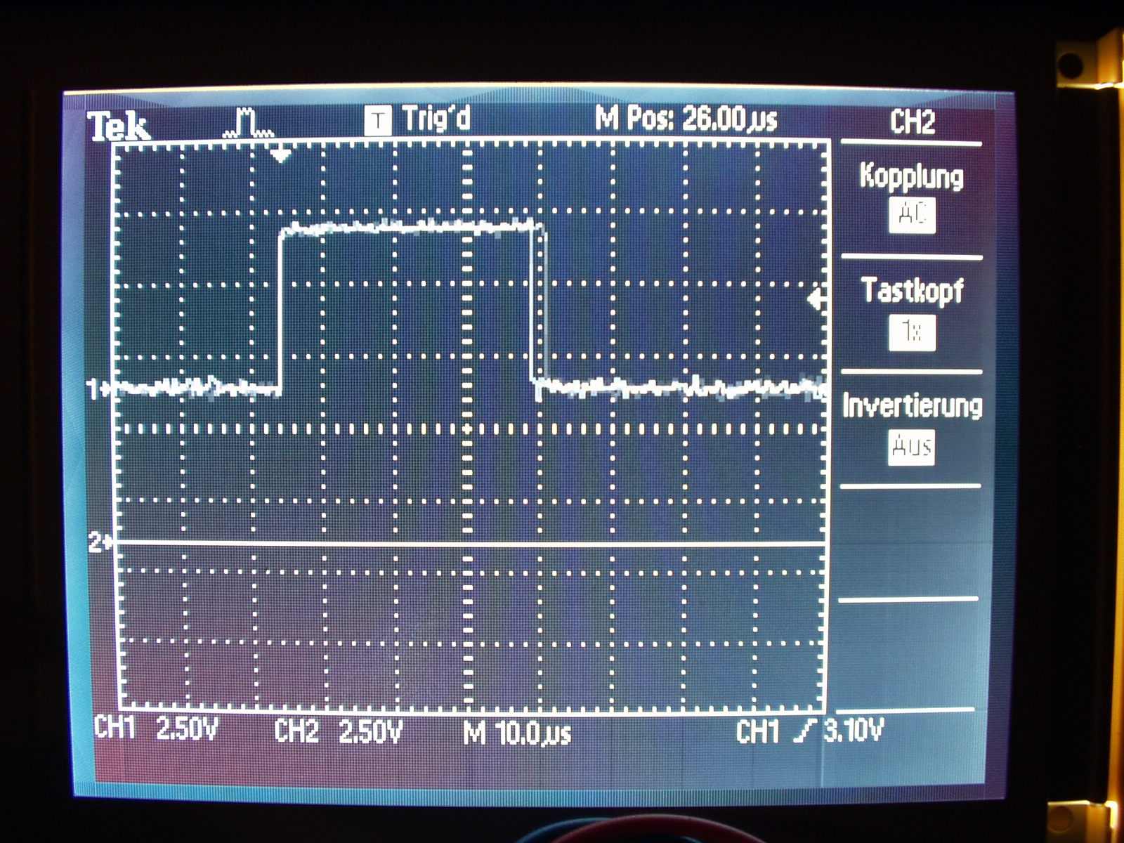

Um euch mal auf dem Laufenden zu halten: Heute mal die ersten Bilder
meines Projektes. Scheint alles ganz gut zu funktionieren. DSO in
TEK-Optik: 2 Kanäle mit einer analogen Bandbreite von min. 20Mhz.
Samplingrate allerdings est einmal (bloß) bei 50 Mhz. Jetzt geht es
erstmal an die Funktionen im Display.
LG Steffen

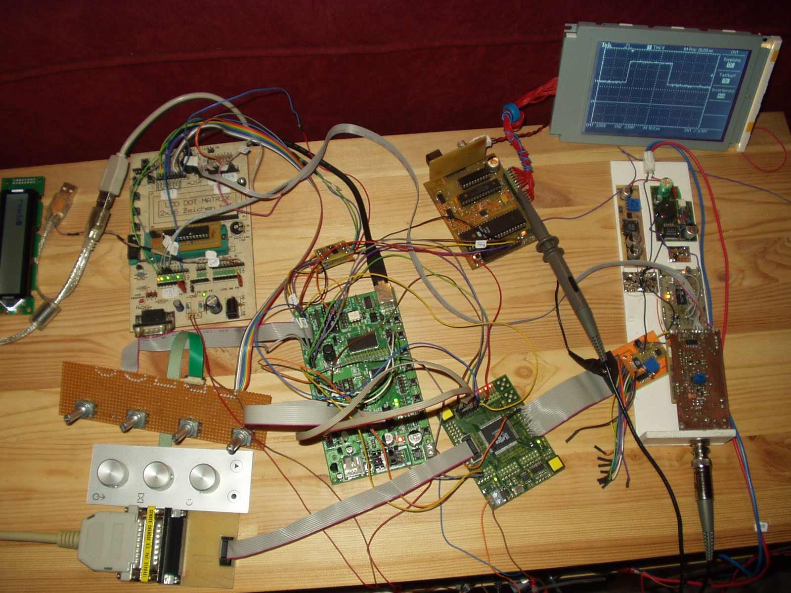

Hier nun auch die Bilder..
Und hier mal noch ein Bild zum Versuchsaufbau.
1x ATmega8: 4x Encoderauswertung + Aufbereitung
1x XMega128A1: 3x Encoderauswertung + Datenaufbereitung Display über
SDRAM
1x ATmega8515: Displaycontroller
1x LatticeXP: Datenspeicher + Trigger ADC Daten
Bis jetzt erst 1 analog-Kanal aufgebaut zum Testen!
Alles recht ESD conform.. ;-)
