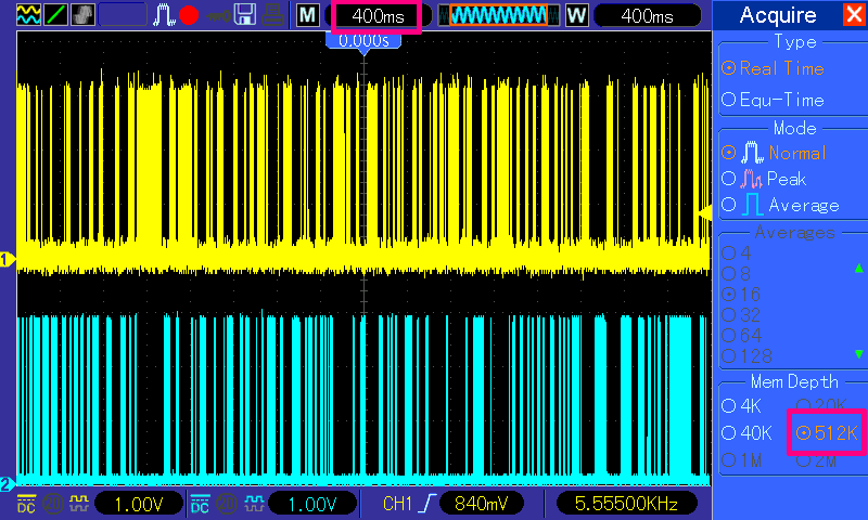

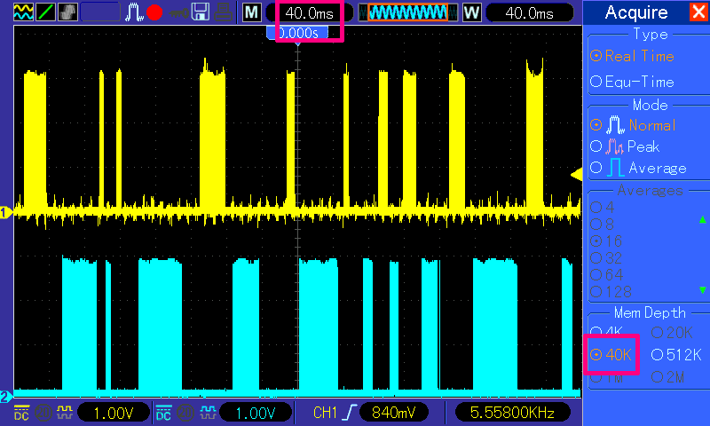

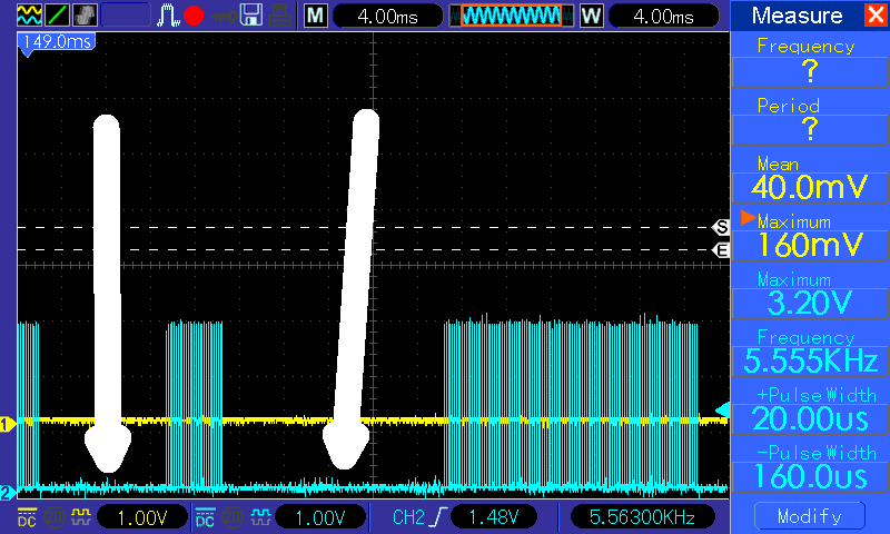

von Bernd S. (Firma: Anscheinend Corner-Cases ;-)) (bernd_stein)
es ist zwar der Phase Correct PWM-Mode - aber ist ja ähnlich.
Wer kann hier schreiben, warum das PWM-Signal diese Aussetzer hat?
Ich find den Fehler einfach nicht. Man muss schon auf mindestens 2ms bei
der Sec/DIV Einstellung am Oszilloskop gehen, um den Fehler zu
entdecken.
Im Anhang ist ein ATMEL STUDIO 7 Assemblerprojekt.

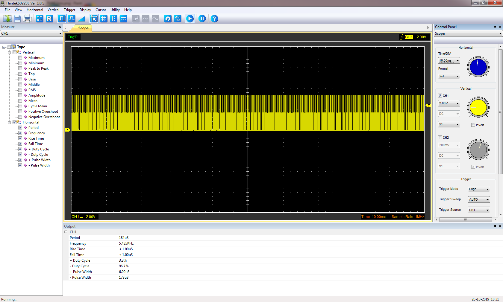

von S. Landolt (Gast)

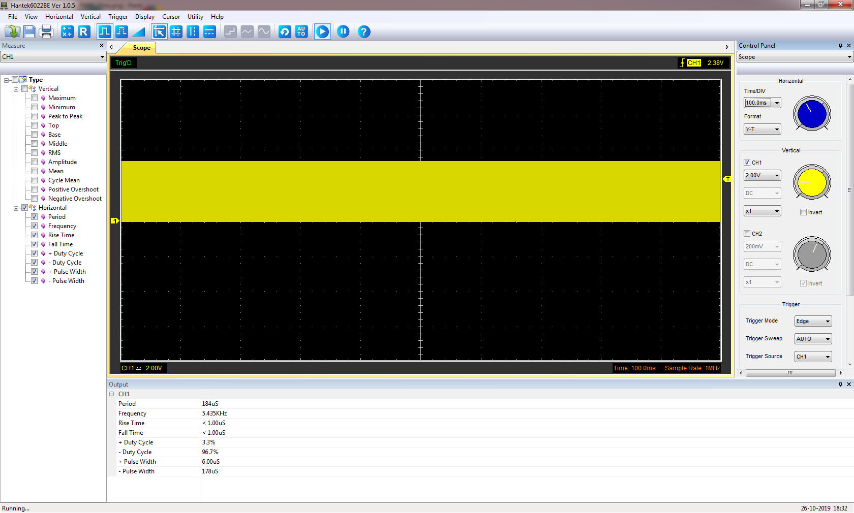

Sieht softwareseitig okay aus, und ja, läuft folglich bei mir ohne
Aussetzer. Bleibt also nur, die Hardware zu kontrollieren.

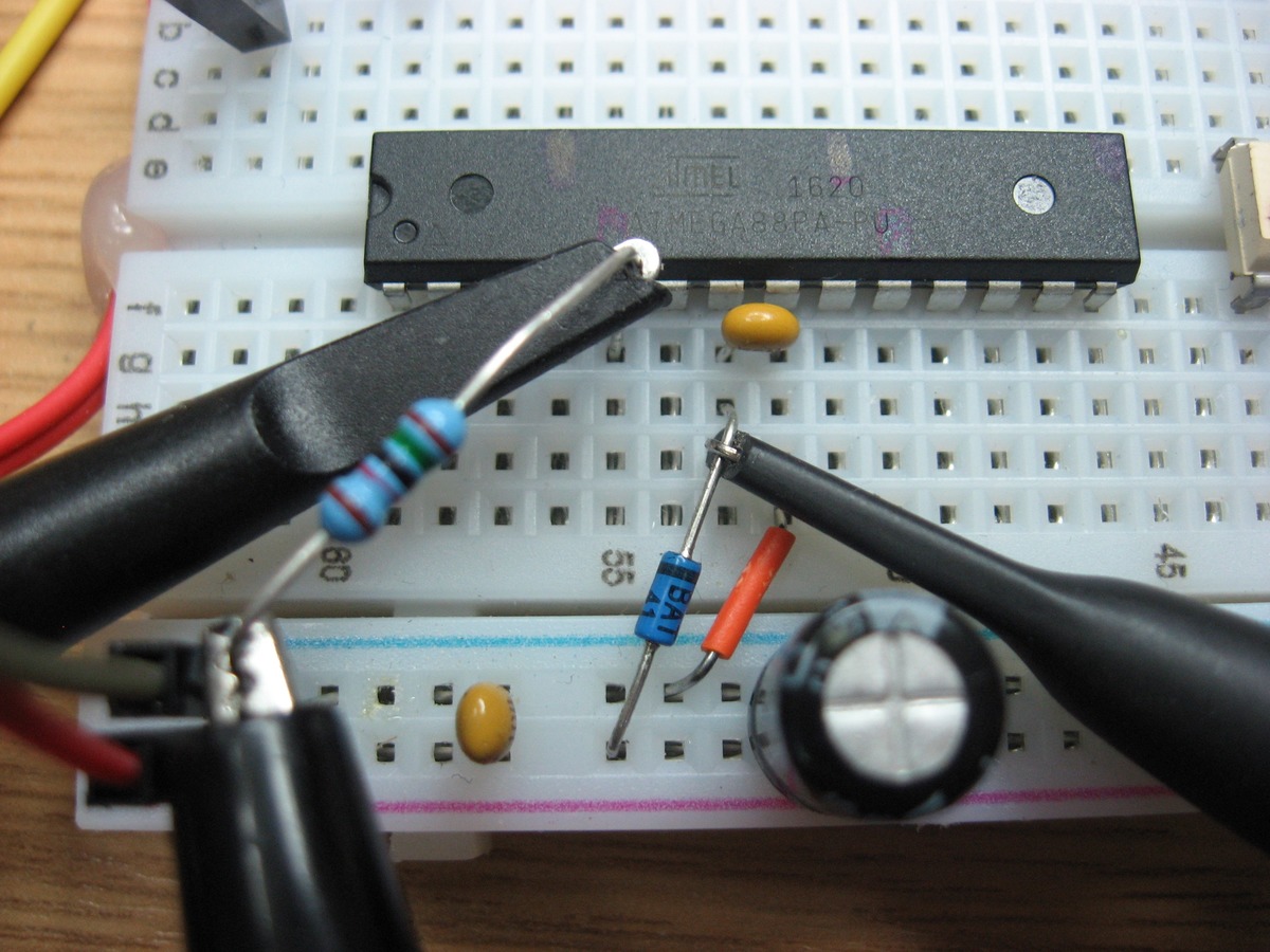

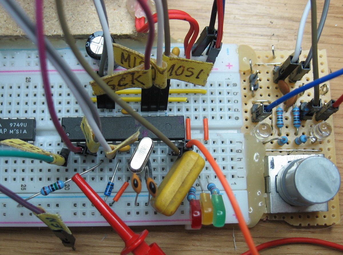

Wieder mal unglaublich. Habe immer noch den Fehler mit einem nagelneuen
µC.
Wo der Widerstand ist und die rote Klemme, da messe ich den OC2B mit
meinem DSO. Die Lila Verbindung ( EN ) zur anderen Schaltung ( L298N )
ist extra abgezogen.
Hast du die Time-Base am Oszi richtig eingestellt?
Vielleicht ist es bei dir ja erst bei 4ms, 8ms oder noch höher sichtbar.
Hast du den gleichen µC ( ...88PA )?
Werde den Aufbau so ändern das alles unnötige wegkommt.
Am besten den µC in andere Löcher stecken, dann hab ich zwei Fliegen mit
einer Klappe erschlagen.
Ohne Erfolg :-(
Bernd_Stein

Das Letzte was ich jetzt noch machen werde, aber für nicht
Erfolgsversprechend halte ist, den µC gesockelt auf eine
Lochstreifenrasterplatine zu löten. Also die Schaltung im Bild mit dem
"alten" µC.
Ich hatte damals die Breadboards verflucht, da ich damit stundenlang
Fehler gesucht hatte, die auf mangelde Kontaktierung beruhten. Und dies
ist so ein billig China Board.
Für kleiner Schaltungen nehme ich BPS BB400 Boards
( BusBoardPrototypeSystems ), die allerdings auch in China fertigen
lassen.
Bernd_Stein

PS:
GND auf Pin 20 anschließen wäre auch nicht schlecht.

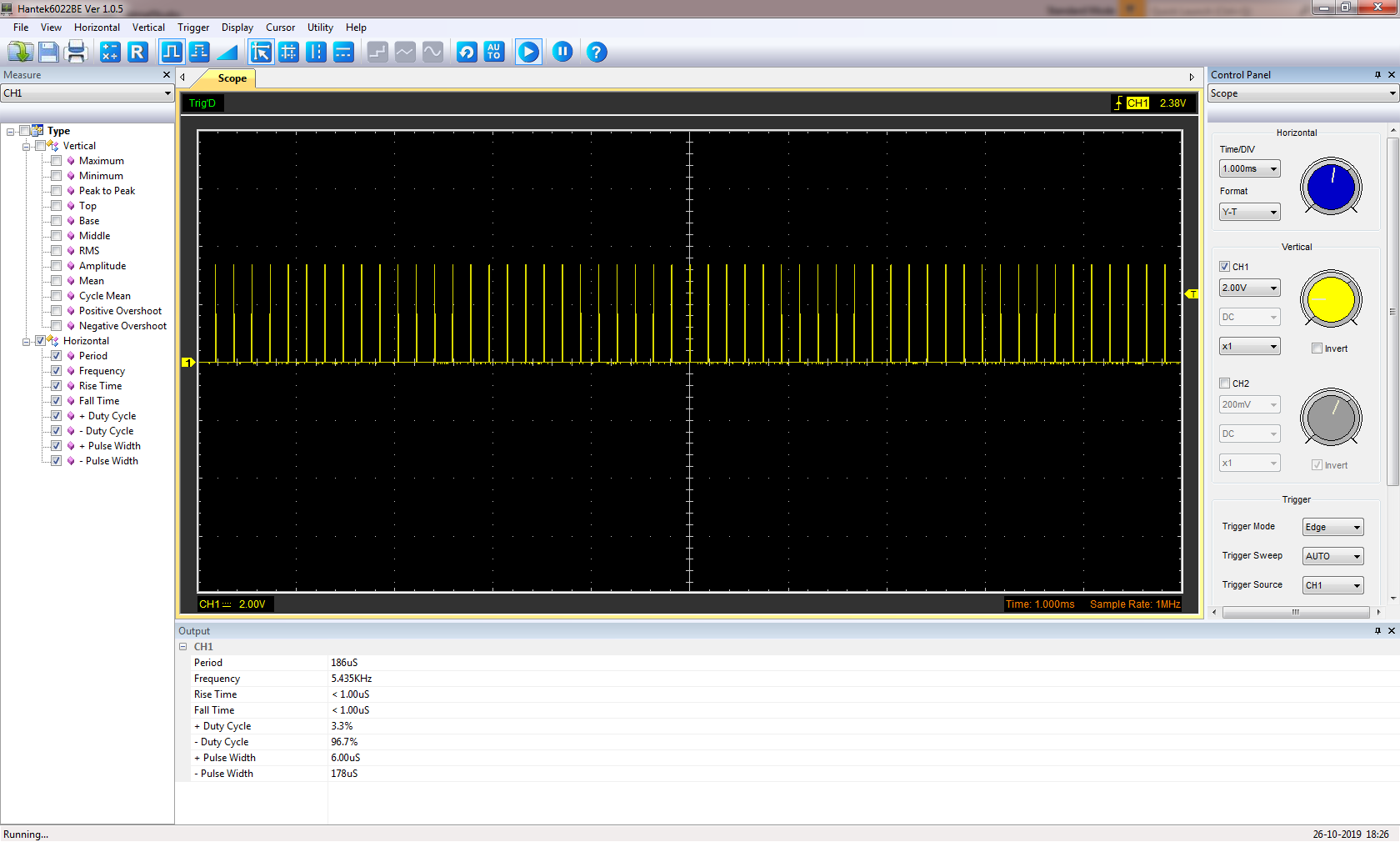

Also, auch der ATmega48PA-PU (von 1024) verhält sich so wie er soll.
Weiter kann ich nicht mehr helfen.

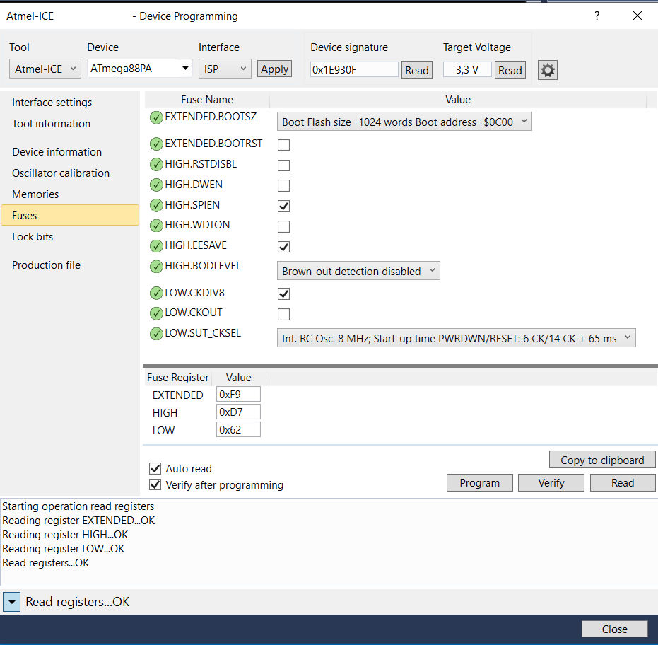

von Teo D. (teoderix)
> "alten" µC.
Was soll die Zenerdiode in der Versorgungsleitung?
Da schlägt der BOR zu, würd ich mal raten. Auf welchen Level haste den
den gestellt?
Ich dachte, das sei eine normale Schottky-Diode - und BOD ist doch gar
nicht eingeschaltet?

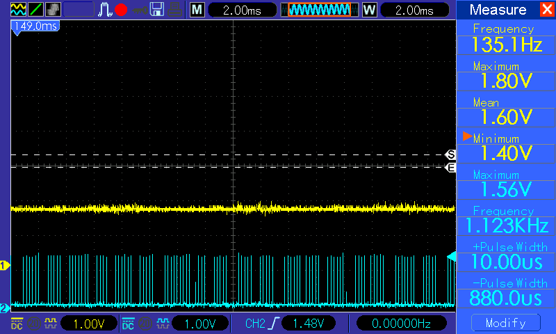

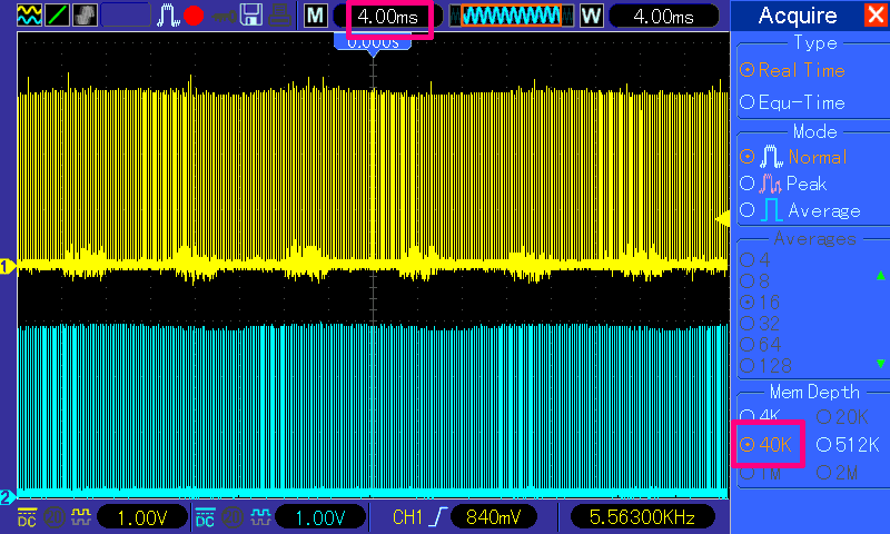

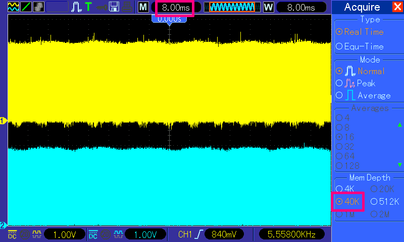

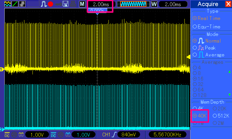

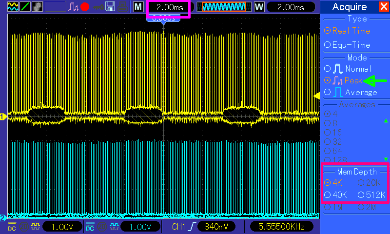

von Helmut S. (helmuts)
Mal ein ganz blöde Frage. Ist die Abtastrate deines Oszis groß genug.
Die sollte mindestens so groß sein, dass auch die schmalsten Pulse
mindestens zweimal abgetastet werden. Es zählt nicht die maximale
Abtastrate sondern die für den gewählten Zeitbereich der Anzeige.
Mindestpulsbreite?
Abtastrate des Oszilloskops in der gewählten Einstellung der Zeitbasis?
Schottky oder nicht, was macht die da?
 Na dann.....?

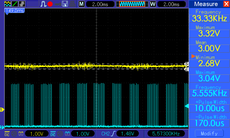

S. Landolt schrieb:
> PS:
Hast du das auch gemacht?
Werde dann mal AVCC auch auf GND setzen.
Interessant, das die Spannung dadurch herunter geht ( Siehe Screen Shot
Die Frequenzangabe könnte wegen des falsch bzw. vorher eingestellten
Triggerpegel falsch dargestellt sein. Warum bei der Spannungsversorgung
( Gelb ) eine Frequenz gemessen wird, kann ich nicht sagen.
Danach habe ich AVCC & Aref jeweils über einen 100nF gegen GND
geschaltet, aber das brachte auch nichts. Ist Reichelt-Ware, weiß jetzt
nicht ob ich dort wieder bestellen soll?
Die gesockelte und gelötete Variante bringt auch nichts, ( siehe Screen
Shot )
@Helmut S.
Das vermute ich langsam auch, weiß aber nicht wie ich so etwas
einstellen soll. Habe das VOLTCRAFT DSO-1062D in der 200Mhz Variante
Ach, hoffe mal die lss-Datei hoch geladen zu haben.
Wie ich sehe, funktioniete das schon ohne die Datei zu zippen.
Bernd_Stein
von c-hater (Gast)
Hast du.
Und damit ist erstmal klar, was passiert. Es fehlt eine Endlosschleife
nach der Initialisierung.
Wenn das ein frischer AVR ist, wird das unweigerlich dazu führen, dass
in regelmäßigen Abständen die Initialisierung erneut erfolgen wird. Wenn
schon irgendwelcher alter Kram hinter dem Nutzcode im Flash steht, kann
alles mögliche passieren.
Übrigens: der Erwartungswert für das Programm wäre, dass überhaupt nix
auf dem Oszi zu sehen ist. Im Gegensatz zu fast PWM gibt es bei
phase-correct PWM nämlich keine Nadelimpulse bei einem der beiden
Extremwerte, sondern stabil Low oder High, je nach gewählter Polarität
der Ausgabe.
Siehst du also nach Hinzufügen der Endlosschleife immer noch irgendwas,
wäre die nächste Frage: hast du den Pin belastet? An einem unbelasteten
Pin wirst du immer Spikes mit der Taktfrequenz sehen. Die könnte dein
viel zu langsames Oszi dank der Alias-Effekte zu beliebigen hübschen
Mustern aufbereiten.

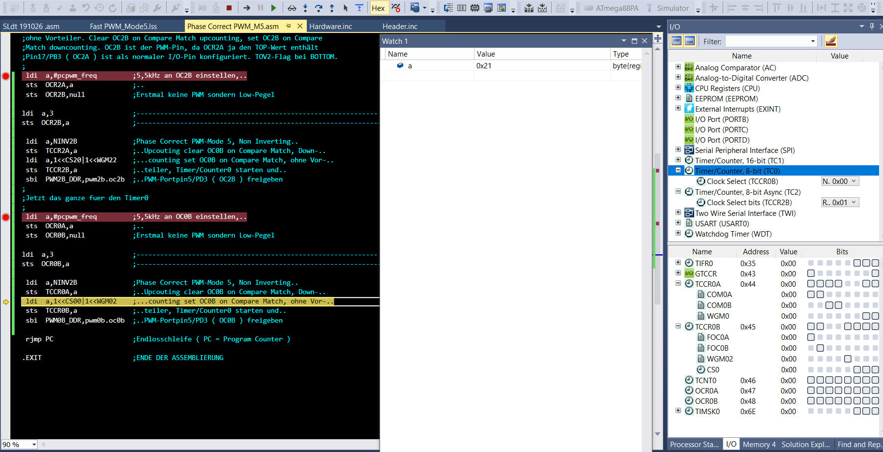

Die lss-Datei ist sehr aufschlussreich, nur verstehe ich nicht warum sie
den letzten Befehl nicht anzeigt?
Siehe hier am Ende :
Beitrag "ATmega88PA: Phase Correct PWM"
Werde jetzt mal die .EXIT Direktive hinzufügen.
Habe ich gerade getan. Die lss-Datei ist nun vollständig, aber dass DSO
zeigt immer noch diesen Mist an.
Ist das alles seltsam, habe die Direktive per Semikolon wieder
rausgenommen, aber die lss-Datei ist immer noch OK.

von Holger L. (max5v)
Also bei mir läuft es auch.
Der Aufbau sollte identisch sein, bis auf die Bat, wobei ich das auch
versucht hatte und keine Änderung brachte. Fuses sind identisch, die
Versorgung warscheinlich auch, 3.3V ?!
In der Zip ist der Debugordner nicht das es an irgend welchen Compiler
Einstellungen liegt. Kannst die Hex ja mal ausprobieren.

@S.Landolt:
Bei mir sieht das Programm am DSO so aus ( siehe Screen Shot ).
Musste SEC/DIV allerdings auf 4ms stellen um die unregelmäßigen
Aussetzer
besser erkennen zu können.
Gelb -> Pin3 ( PD1 )
Cyan -> Pin5 ( PD3 ) mit 15k gegen GND
@Holger L.:
Kannst du deine Timebase nicht auf 2ms stellen?
Kann mit Win10 Pro dieses ZIP-Format nicht entpacken und werde mir auch
kein weiteres Programm hierzu downloaden.
Lade doch einfach diese HEX-Datei hoch, dann kann ich sie ja durch den
ReAVR disamblieren lassen und der OUTPUT müsste ja so aussehen wie in
meinem vorherigen Posting. Bei Unstimmigkeiten müsste ich mich aber erst
mit diesem Programm auseinandersetzen, damit es wenigstens einigermaßen
Vernüftiges anzeigt, wenn dies überhaupt möglich ist.
Es ist einfach nur zum kotzen.
Wollte das Ganze dann einfach mal für den Timer0 machen, da passiert
seltsamerweise am Pin11 ( PD5 bzw. OC0B ) nichts. Wollte nun mit dem
Simulator gucken was da wie passiert.
Der Scheiß AS7 Simulator macht alles beim Timer2 und beim Timer0 streikt
er.
Bernd_Stein
> Wollte das Ganze dann einfach mal für den Timer0 machen ...
Und wie sieht die Port-Freigabe genau aus? Der Kommentar ist ja falsch.
> er.
Man muss ihn nur mit OUT anstatt STS füttern, dann geht auch alles.
Trotzdem auch beim Timer0 hab ich das Problem :
Gelb -> OC0B ( Pin11/PD5 )
Cyan -> OC2B ( Pin5 /PD3 ) mit 15k Pulldown
Der eine µC der noch nicht mit DebugWire gelaufen ist stammt aus TAIWAN
und kommt aus 1620, was wohl bedeutet 16te Woche und Jahr 2000.
Hab gerade noch mal beim Landolt nachgeschaut :
Wohl eher 2016 & 20igste Woche
Stimmt Kommentar ist Falsch. Kommt halt von COPY/PASTE und schusselig
sein.
Bernd_Stein
Hallo Bernd.
Stell doch mal dein Oszilloskop auf Spitzenerfassung.
Handbuch
https://produktinfo.conrad.com/datenblaetter/100000-124999/122485-an-01-de-VOLTCRAFT_DSO_1062D_DIGITAL_OSZILLOSKOP.pdf
Datenerfassung
Wenn Sie ein Analogsignal erfassen, dann wandelt das Oszilloskop dieses
in ein Digitalsignal um.Es gibt zwei Erfassungsarten: Echtzeiterfassung
und Äquivalentzeiterfassung. Es gibt drei Arten der  Echtzeiterfassung:
Normal,  Spitzenwert  erfassen  und  Mittelwert.  Die  Erfassungsrate
hängt  von der Einstellung der Zeitbasis ab.
Die  Erfassungsrate  hängt  von der Einstellung der Zeitbasis ab.
Normal: Bei dieser Erfassungsart tastet das Oszilloskop das Signal in
gleichmäßigen Abständen ab, um die Signalform zu erstellen. Bei dieser
Methode werden die Signale meistens sehr präzise dargestellt. Jedoch
kann man bei dieser Methode keine schnellen Schwankungen im Analogsignal
erfassen,   die   eventuell   zwischen zwei   Abtastungen   auftreten
können,   welches   zu   einem   Aliasingfehler und zum Auslassen
schmaler Impulse führen kann. In diesen Fällen sollten Sie den
Spitzenerfassungsmodus zur Datenerfassung wählen.
Spitzenerfassung: Bei dieser Erfassungsart erhält das Oszilloskop die
maximalen und minimalen Werte des Eingangssignals jedes Abtastinvervalls
und verwendet diese Werte, um die Signalform anzuzeigen. Auf diese Weise
kann das Oszilloskop die schmalen Impulse erfassen und anzeigen, die
ansonsten  im  Normalmodus verloren  gegangen  wären.  Allerdings  kann
es  bei  dieser  Methode zu stärkerem Rauschen kommen.

Also ich habe jetzt extra einen ATmega168PA (Taiwan, 1703) aus einem
Datenschreiber ausgebaut und mit Ihrem Programm getestet: auf meinem
alten HM604-Analogoszilloskop sehe ich keine Aussetzer.
S. Landolt schrieb:
> Also im Augenblick bin ich ratlos, tut mir leid.
Ohne eure Anmerkungen und Bemühungen hätte ich den Fehler wohl nie
gefunden.
@Helmut S.
Ja, DSO hatte ich dann auch im Verdacht, nachdem es ja bei Landolt
funktionierte und die µC aus verschiedenen Jahren kamen.
Es hat mit der eingestellten Speichertiefe zu tun die man unter ACQUIRE
einstellen kann. Es war auf die kleinste eingestellt ( 4k ) je höher der
Wert desto träger reagiert dass DSO auf die Bediendrehknöpfe, deshalb
ist es wohl Werksseitig so eingestellt gewesen.
Mit 40k ist bei 2ms bis 8ms alles OK, allerdings dann bei der nächsten
möglichen Einstellung ab Sec/DIV 20ms kommt es wieder zum Fehlverhalten
des DSO, sowie dies ebenfalls ab einer Einstellung von 400ms auch bei
512k passiert, wo die Bedienung schon sehr, sehr träge reagiert.
Danke nochmals an Alle, die hier mitgewirkt haben und dies ausnahmslos
konstruktiv.
Bernd_Stein
Stell halt bei 20ms auf mindestens 120k Speichertiefe. Dann wird es
wieder richtig dargestellt.
Hab ja nur das zur Verfügung was unter Aquire bereitgestellt wird.
Übrigens geht es auch mit 4k wenn Aquire -> Peak, wie du geschrieben
hast eingestellt wird ( siehe Screen Shot ).
Und nun ist Schluss für mich mit diesem Kapitel ;-)
Bernd_Stein
Hallo Bernd,
danke für die Messungen. Auf das Problem mit den "verschluckten"
schmalen Pulsen werden noch viele stoßen.
Helmut
