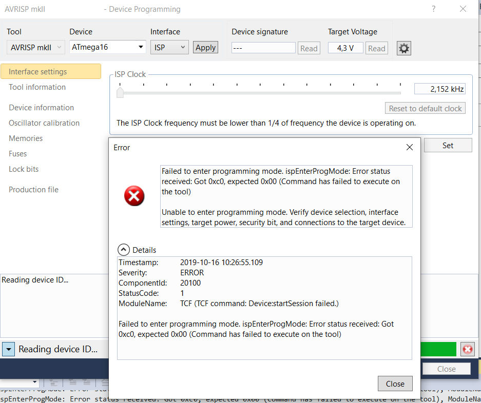

Ich arbeite sehr gerne mit dem ATmega88PA, weil dieser dieses DebugWire besitzt. Der ATmega16-16PU, besitzt dies nicht, dafür dieses *On Chip Debugging ( OCD )*, was allerdings über die JTAG-Schnittstelle läuft. Irgendwie schaffe ich es immer wieder mal, mir meine µC über diese JTAG-Schnittstelle abzuschiessen ( Siehe auch den Link ). Ich kann dann den µC weder per ISP noch über JTAG ansprechen. Die 4,3V im Screenshot kommen daher, dass ich mittlerweile eine Schottky-Dummheitsdiode in Reihe zu Vcc des µC verwende. Aber dies ist nicht das Problem, denn selbst bei 4,9V kommt die gleiche Fehlermeldung. Mit einem neuen µC habe ich erstmal keine Probleme. Mir ist aufgefallen, dass ich die FUSE OCDEN, gar nicht aktivieren muss ( Häkchen setzen ), denn Debugging funktioniert auch so im ATMEL STUDIO 7 ( AS7 ). Seltsamerweise wurde aber hierdurch, durch dass Debugging, die *FUSE EESAVE* aktiviert. Ist nicht schlimm, aber ich finde es seltsam. Debugging mach ich natürlich mit dem ATMEL-ICE, denn der *AVRISP mkII*, unterstützt kein Debugging. Ich kann doch nicht der Einzige sein, der diesen sporadischen Fehler hat. Beitrag "AtMega6490P per JTAG & ISP" Bernd_Stein

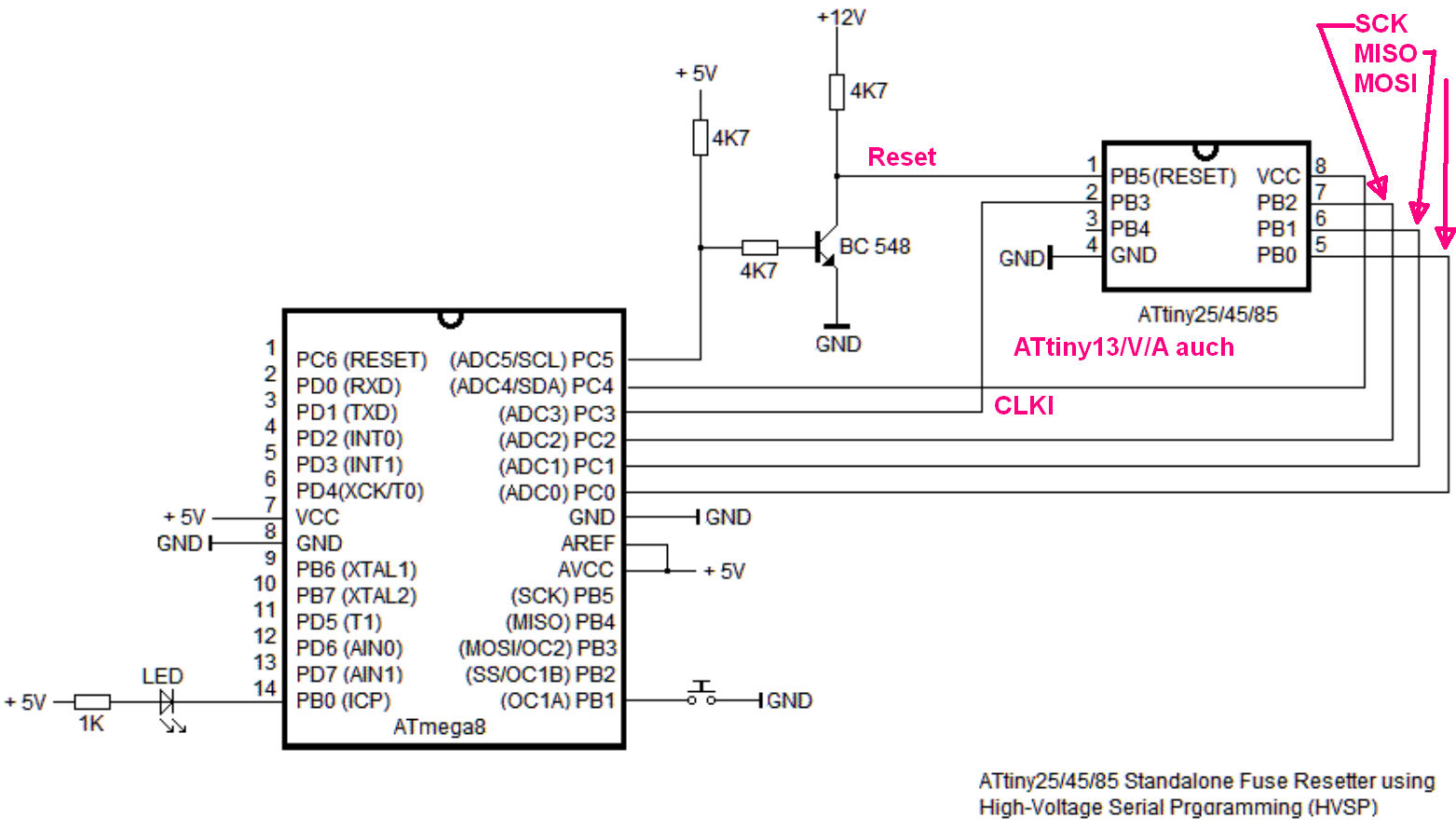

Bernd S. schrieb: > Vielleicht hilft es ja dem Einen oder Anderen : > > http://homepage.hispeed.ch/peterfleury/avr-hvsp-fuse-restore.html > > Eine Rückmeldung wäre schön. > > Beitrag "Re: ATtiny13 und STK200 über PonyProg2000 flashen" > > > Bernd_Stein > Tja, da muss ich mir wohl selber eine Rückmeldung geben ;-) Da ich jetzt doch bei einigen ATtiny13A diesen FUSE-RESETTER erfolgreich eingesetzt habe, aber diesmal wieder den Verdrahtungsplan suchte, ist es an der Zeit dass mal hier zu hinterlegen. Bernd_Stein

A. B. schrieb: > MY HOMEPAGE > Der Service "My Homepage" wurde am 30.11.2019 eingestellt. > Nicht so schlimm. C-Code hier : Beitrag "Re: ATtiny13 und STK200 über PonyProg2000 flashen" Hexfile hier : Beitrag "Re: ATtiny13 und STK200 über PonyProg2000 flashen" Schaltplan hier : Beitrag "AVR: HVSP Fuse Resetter ;-) ( Restore )" Bernd_Stein

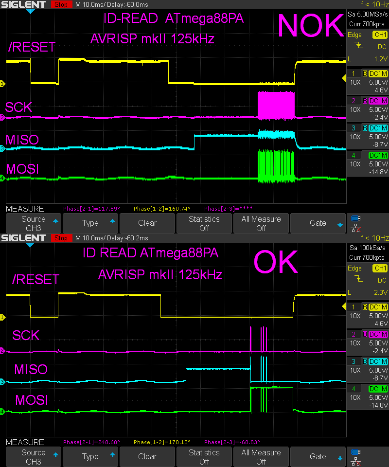

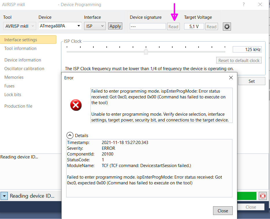

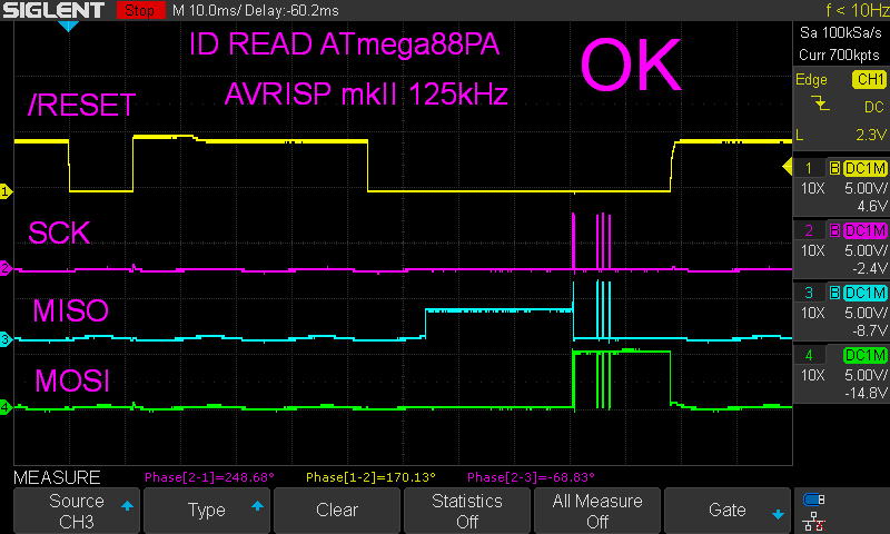

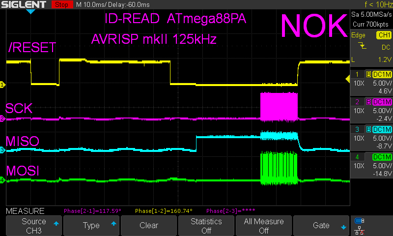

Hallo zusammen, habe wieder einmal das Problem auf meine länger in einem Breadboard eingebauten ATMega88PA uC, per AVRISP mkII, über ISP zugreifen zu können. Beim Drücken auf Read bei Device signature kommt die Fehlermeldung im Anhang. Im Anhang die DSO-Bilder bei einem neuen ( OK ) und einem der nicht Ansprechbaren ( NOK ). HVSP, also Hochvolt-Seriell-Programmierung geht ja bei den ATMega88PA nicht. Mittlerweile habe ich die vier ( NOK ), so durcheinander gebracht, dass ich nicht mehr weiß, welcher über einen Quarz getaktet wurde und welcher mit dem internen RC-Oszillator. Einen externen Takt an XTAL1 anzulegen hat auch nichts gebracht. Auch habe ich bei 125kHz Takt angefangen bis runter auf Minimun zu gehen, jedoch immer kein Zugriff auf die vier uC. Was kann ich tun um generell wieder Zugriff auf diese uC zu erlangen ? Bernd_Stein
Bernd S. schrieb: > Mittlerweile habe ich die vier, so durcheinander gebracht Ich will dich nicht beleidigen, aber es ist schon erstaunlich, wie oft dir das nach so vielen Jahren immer noch passiert. Ich fürchte dass dein Aufbau mangelhaft ist. Vielleicht führen schlechte Stromversorgung oder andere relevante Leitungen zu kritischen Kommunikationsfehlern. Fotos vom Aufbau wären mal interessant. Noch ein Tipp: Lasse die Finger von den Fuses, so weit es geht. Viele Schaltungen laufen auch prima mit dem internen R/C Oszillator und bei vielen AVR Modellen kann man die Taktfrequenz per Software (CLKPR Register) ändern ohne die Fuses anfassen zu müssen. Manche Leute beschreiben die Fuses bei jedem einzelnen Flash-Vorgang, davon kann ich nur abraten. Ein Bootloader könnte eine wirksame Alternative sein, solche Fehler zu vermeiden. Der Arduino Bootloader ist mit der Arduino IDE kinderleicht installiert, auch wenn man sonst mit Arduino nichts zu tun haben will.
Stefan ⛄ F. schrieb: > Ich fürchte dass dein Aufbau mangelhaft ist. Vielleicht führen schlechte > Stromversorgung oder andere relevante Leitungen zu kritischen > Kommunikationsfehlern. > > Fotos vom Aufbau wären mal interessant. > Hallo Stefan, ja ist wie verhext. Der Breadboardaufbau ist ja immer gleich, d.h. Neuer uC in den gleichen Schaltungsaufbau ( Nur ISP-Anschlüsse und KerKo an Vcc ) geht, die Alten eben nicht. Und vor Monaten oder Jahren funktionierten sie ja noch in der Schaltung, das heißt die Firmware wurde immer wieder geändert bzw. geflashed. Echt seltsam. Bernd_Stein

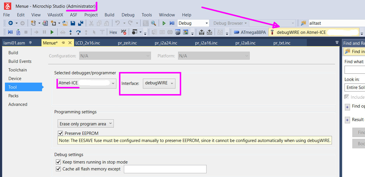

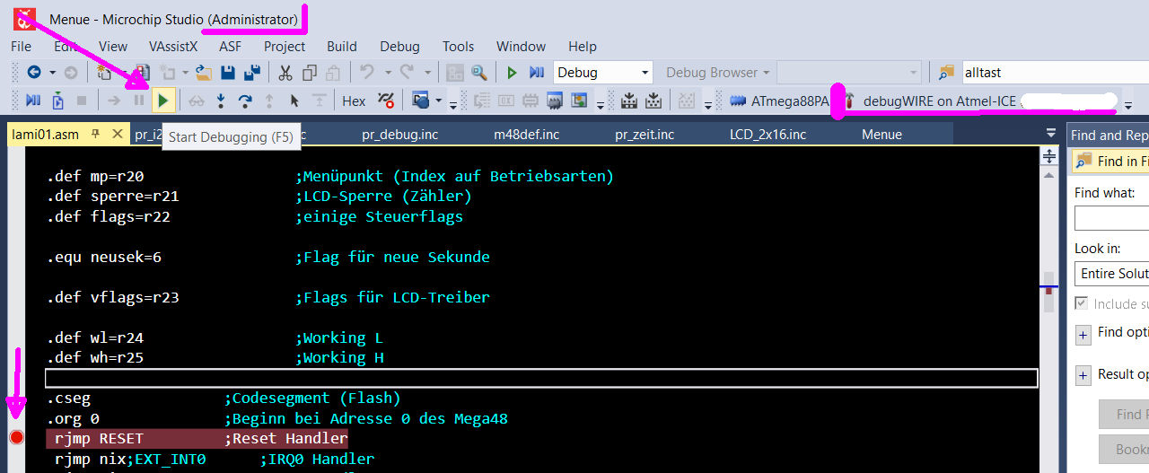

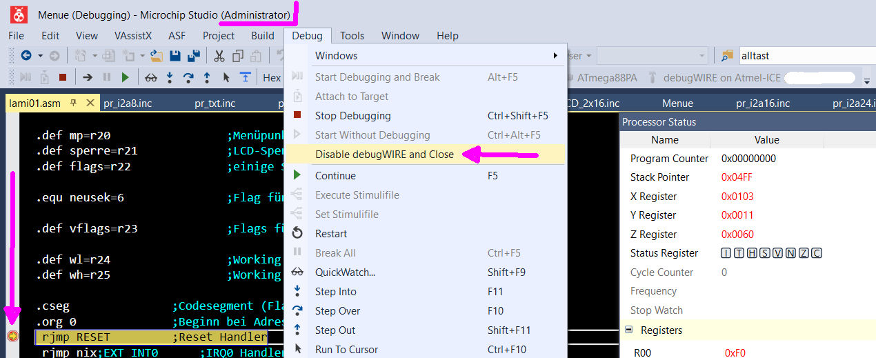

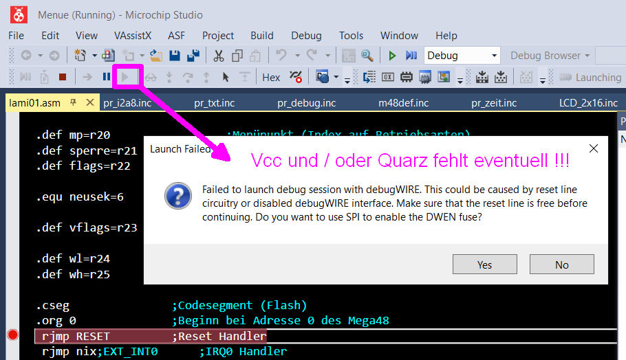

Ich bin ja damals vom ATmega8 zum 88 gewechselt, weil DebugWIRE für die Fehlersuche eine gute Sache ist. Und genau dies wurde mir jetzt zum Verhängnis, weil ich diesen noch eingeschaltet hatte und somit kein ISP-Zugriff möglich ist. Erschwerend kommt hinzu dass DebugWIRE nicht mit dem AVRISP mkII nutzbar ist. Mit dem ATMEL ICE konnte ich jedoch drei von den vier uC wieder zum Leben erwecken und habe als erstes die FUSES auf Werkseinstellungen gebracht ATMega88PA -> ID $1E 93 0F EX = $F9 Hi = $DF Lo = $62 Lock Bits $FF War, wie man neudeutsch sagt, zwar tricky, aber es geht immerhin. Grundsätzlich empfehle ich das Micochip Studio als Administrator zu öffnen. Hoffe das alles noch vernünftig auf die Reihe zu kriegen, da es viele Fallstricke gibt. Einige uC hatten als Taktquelle den internen RC-Oszillator und andere halt einen Quarz. So musste ich also, wenn es nicht funktionierte z.B. einen 8Mhz Quarz, plus die obligatorischen 2x 22pF anschließen, wenn es nicht klappte. Hin und wieder hatte ich aber auch vergessen, die Schaltung wieder an die 5V-Spannung zu legen. *Das der 100nF KerKo an Vcc und Gnd anzuschließen ist erwähne ich trotzdem mal.* 1. Man öffnet also irgend ein Projekt und setzt am besten sofort beim ersten Befehl ein Breakpoint. 2. Stellt dann im Reiter neben dem uC-Typ als Interface DebugWIRE ein ( siehe Screenshot DebugWire.jpg ). 3. Dann drückt man den grünen, vollflächigen, dreieckigen Button -> Start Debugging(F5) (START_Debuging.jpg). 4. Falls es zur Fehlermeldung kommt, kann es sein dass ein Quarz benötigt wird oder und man vergessen hat die 5V-Spannung anzulegen ( DebugWIRE_Vcc.jpg ). 5. Wenn beim Breakpoint ( gelber Pfeil ) angehalten wurde, geht man beim Reiter Debug auf " Disable DebugWIRE and close "( Disable DW and Close.jpg ). 6. Jetzt kann normalerweise wieder über den Button Device Programming ( gelber Blitz ), normal auf den uC zugeriffen werden. Bernd_Stein
Habe so im Hinterkopf, dass bei DebugWire das Close der Debug-Schnittstelle nicht vergessen werden darf. Außerdem werden Breakpoints in den Flash-Speicher eingefügt und die reduzieren die Lebensdauer des Chips. Ich hoffe das stimmt so??
BlaBla schrieb: > Habe so im Hinterkopf, dass bei DebugWire das Close der > Debug-Schnittstelle nicht vergessen werden darf Darauf bezieht sich Bernds Prozedur, womit er die Fuse zurück setzt. > Außerdem werden Breakpoints in den Flash-Speicher > eingefügt und die reduzieren die Lebensdauer des Chips. Aber nicht weil man die Fuse vergessen hat, sondern weil der Debugger bei jedem Single-Step eine neuen Breakpoint setzt, wenn man denn den Debugger auch tatsächlich benutzt.
