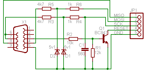

Das flashen eines Tiny13 ist nicht anders als einen 90S2313. Kenne
allerdings das STK200 nicht.
Mit PonyProg verwende ich die angehängte Schaltung.

von Hubert G. (hubertg)
Den Schaltplan habe ich mir mal wo runtergezogen, hoffe er passt.

Danke,
ich habe schon so eine ähnliche Schaltung vom Pollin AVR Board
übernommen.
Das schöne an der Franzisplatine bzw. der Software ist ja das man nicht
noch extra eine Spannungsversorgung braucht und das man sich über einen
Adaptersockel schnell eine Verbindung zu einer Schaltung machen kann
ohne die IC herausnehmen zu müssen.
Dachte mit dem ATMEL STK200 Board wäre ich flexibel, jetzt muß ich
leider feststellen das ich schon wieder eine Platine machen muß, die am
besten meinen Adapter für die Franzisplatine nutzen kann.
Werde dafür den von Dir vorgeschlagenen seriellen ISP nutzen, da ich
irgendwie im Hinterkopf habe das der Kondensator nützlich gegen
Störungen ist und die zusätzlichen 1k Ohm Widerstände in Reihe zu den
4k7 Ohm Widerständen dazu dienen um auch bei 3,3 Volt Spannungsversorung
flashen zu können.
Bernd_Stein
von Bernd S. (Firma: Anscheinend Corner-Cases ;-)) (bernd_stein)
Danke Hubert G.,
für den Schaltplan.
Der müsste genau zu dem Board passen. Das Handbuch ist nämlich
vom November 1998.
Allerdings vermisse ich den Jumper Clock Sel (Int und Ext). Wundere mich
das der 3polig ist. Meine das für den Internen Clock XTAL unbeschaltet
bleiben kann.
Bernd_Stein

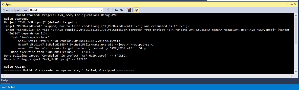

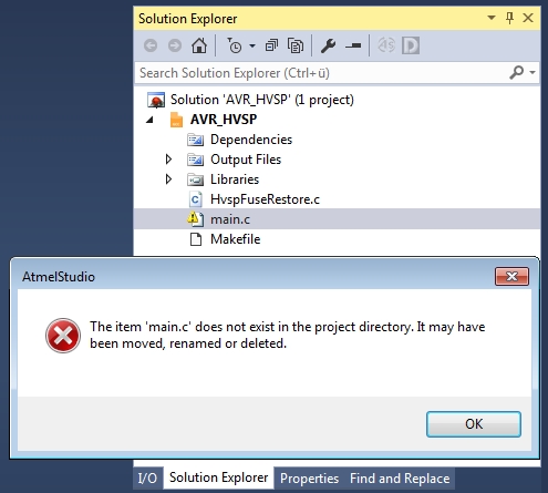

Dazu habe ich hier ein Programm heruntergeladen, aber es gibt das
Probleme im AS7 dieses zu compilieren.
http://homepage.hispeed.ch/peterfleury/avr-hvsp-fuse-restore.html
Kann hier jemand der sich mit C auskennt, das compilierte Programm, also
die Hex-Datei hoch laden ?
Bernd_Stein
von Stefan F. (Gast)
Benutze die richtigen Tools für das Programm. Makefile Projekte
compiliert man auf der Kommandozeile mit dem Befehl "make".
Wenn du das AVR Studio installiert hast, müsstest du im Startmenü extra
einen Eintrag für eine "Atmel Command Shell" oder so ähnlich haben.
Hallo Stefanus,
möchte nur das Hexfile haben, um damit den AtMega8 zu flashen. Du weißt
von C habe ich keine Ahnung und deshalb wäre das Schönste für mich,
jemand macht dieses Hexfile. Deshalb hab ich mal die Dateien angehangen
die im Zip-Ordner waren.
Bernd_Stein
Genau das erstellt Dir der make Befehl. Bitteschön.

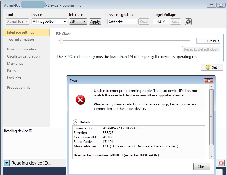

S. Landolt schrieb:
>>  seriellen Hochspannungsmethode ( HVSP )
> Nur um Lock-bits zu löschen? Ein Chip-erase im normalen seriellen Modus
> sollte doch reichen?

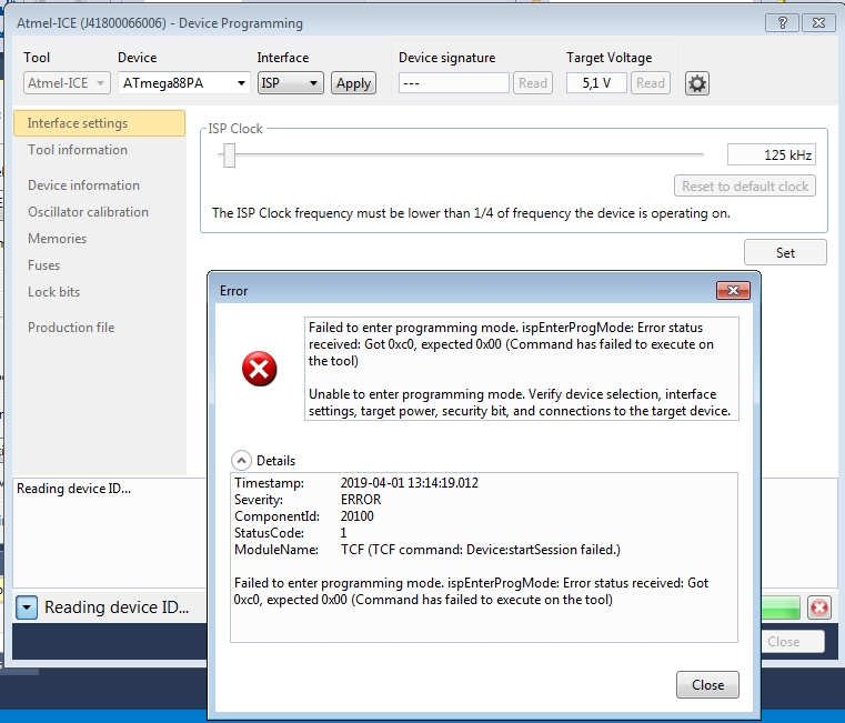

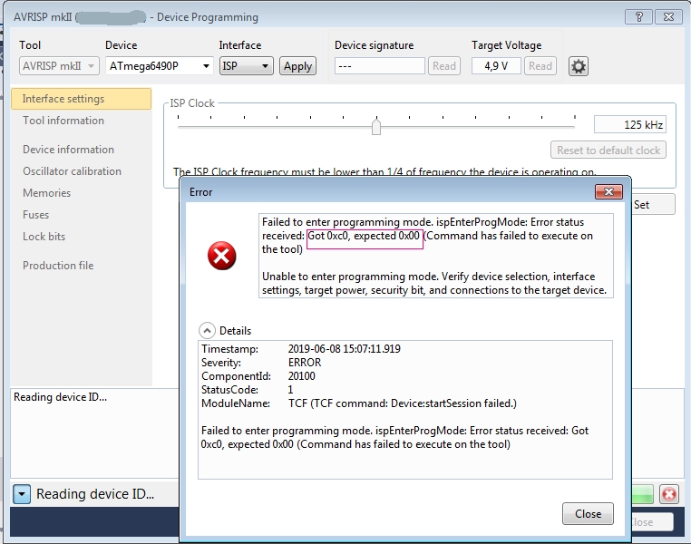

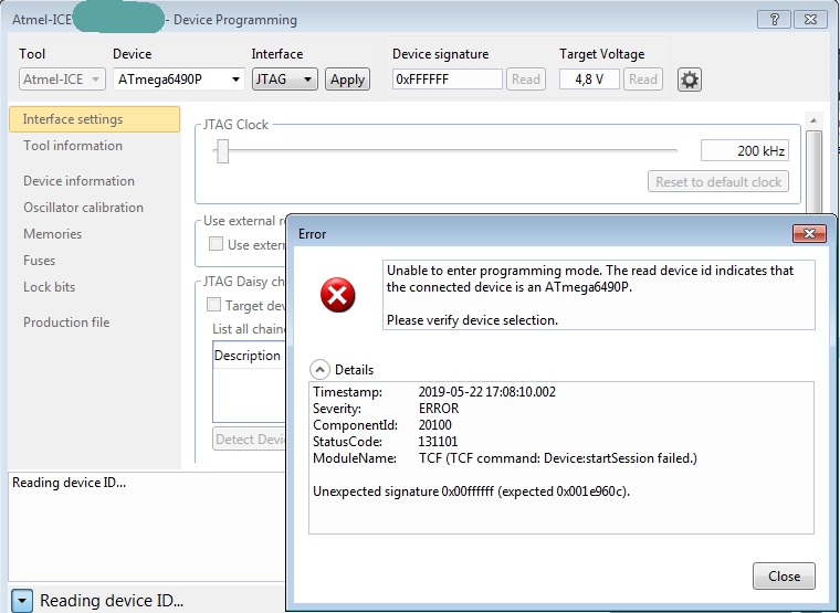

Ich kann auf den IC nicht zugreifen, ( weder mit ATMEL-ICE noch
AVRISP-MKII mit niedrigstem Clock ) hoffe deshalb das hier HVSP hilft.
Bernd_Stein

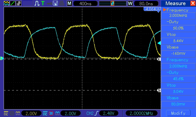

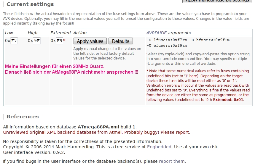

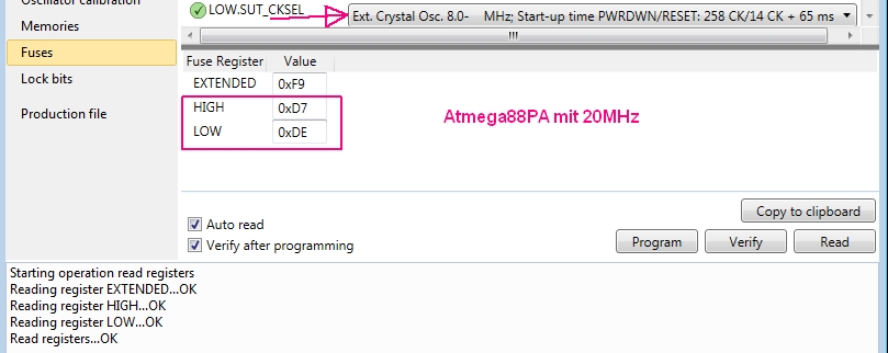

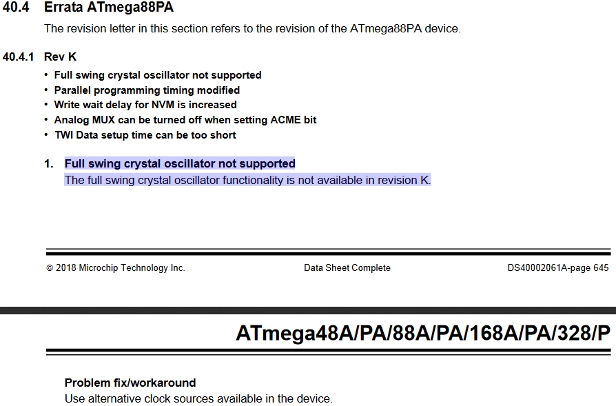

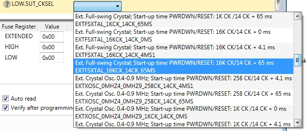

So, jetzt das Ganze für einen AtMega88PA.
Wollte diesen mit einem 20MHz Quarz betreiben und Debug-Wire benutzen
und habe hierzu das DWEN-Häkchen weggemacht ( vermutlich Unprogrammed ).
Warum dies schon angehakt war, weiß ich nicht ( vermute Haken =
angewählt ).
Schlimmer ist, das ich :
" Ext. Full-swing Crystal; Start-up time PWRDWN/Reset: 16K CK/14CK +65ms
EXTFSXTAL_16KCK_14CK_64MS "
ausgewählt habe.
Vermutlich ist dies ( EXTFSXTAL_16KCK_14CK_64MS ) die Kurzcodierung für
den ganzen Kladeraratsch.
Habe schon kleinere Quarze und verschiedene Kerkos benutzt, aber ohne
Erfolg.
Schlußendlich den universellen Transistortester, der hier im Forum
entwickelt wurde ( GM328A ), mit 2MHz an Pin9 ( XTAL1 = IN, CH2 blau )
angeschlossen ( XTAL2 = Out, CH1 gleb ), aber auch damit kein Erfolg.
Mal sehen ob hier HVSP was bringt.
Bernd_Stein

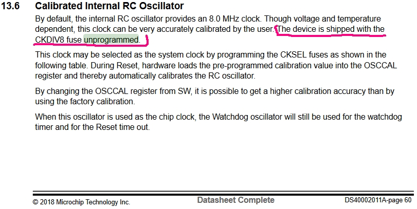

Ach, könnte mir noch jemand die bei der Auslieferung eingestellten
FUSE-Bits mitteilen. Habe nämlich keinen mehr, der sich noch im
Auslieferungszustand befindet.
Bei der Datenbuchüberarbeitung hat sich wieder mal ein Fehler
eingeschlichen, deshalb wäre es gut, wenn mir jemand den gefallen in
dieser Form tun könnte.
FUSE-High-Byte = $XY
FUSE- Low_Byte = $XY
FUSES Extendet müsste = $F9 sein.
Bernd_Stein
Die stehen im Datenblatt. Kannst du auch dort nachsehen:
http://www.engbedded.com/fusecalc/

spess53 schrieb:
> Bitte:
http://ww1.microchip.com/downloads/en/DeviceDoc/ATmega48A-PA-88A-PA-168A-PA-328-P-DS-DS40002061A.pdf
> S.290ff
Danke, FUSE BITS war also das Stichwort, hatte immer nach shipped
gesucht.
Hatte auch ein anderes DB ( DS4000 2011A ) mit nur 495 Seiten ;-),
aber da steht zum Glück das Gleiche drinn, deshalb nehme ich mal an, das
das alles stimmt, was ich hier unten zum Auslieferungszustand schreibe.
AtMega88PA -> *Device Signature $1E 94 0B*
FUSE-Extended  $F9
FUSE-High-Byte $DF
FUSE- Low-Byte $62
Sind alle AtMega88PA davon betroffen oder was sagt mir rev K ?
Was muss ich denn jetzt einstellen, um diesen mit 20MHz zu betreiben ?
Bernd_Stein

von spess53 (Gast)
Hi
Wo hast du denn diese Signatur her?
Beim ATmega88PA ist diese 0x1E 0x93 0x0F. Die 0x1E 0x94 0x0B gehört zum
ATmega168PA.
MfG Spess
spess53 schrieb:
> Hi
> ATmega168PA.
> MfG Spess
Mist, immer diese Flüchtigkeitsfehler.
Bestelle jetzt erstmal ein paar AtMega88PA, das ist einfacher ;-).
Im Screenshot kann man sehen, was ich eingestellt hatte und das
herrliche Programm zeigt einem dann alles im Detail an.
Bernd_Stein

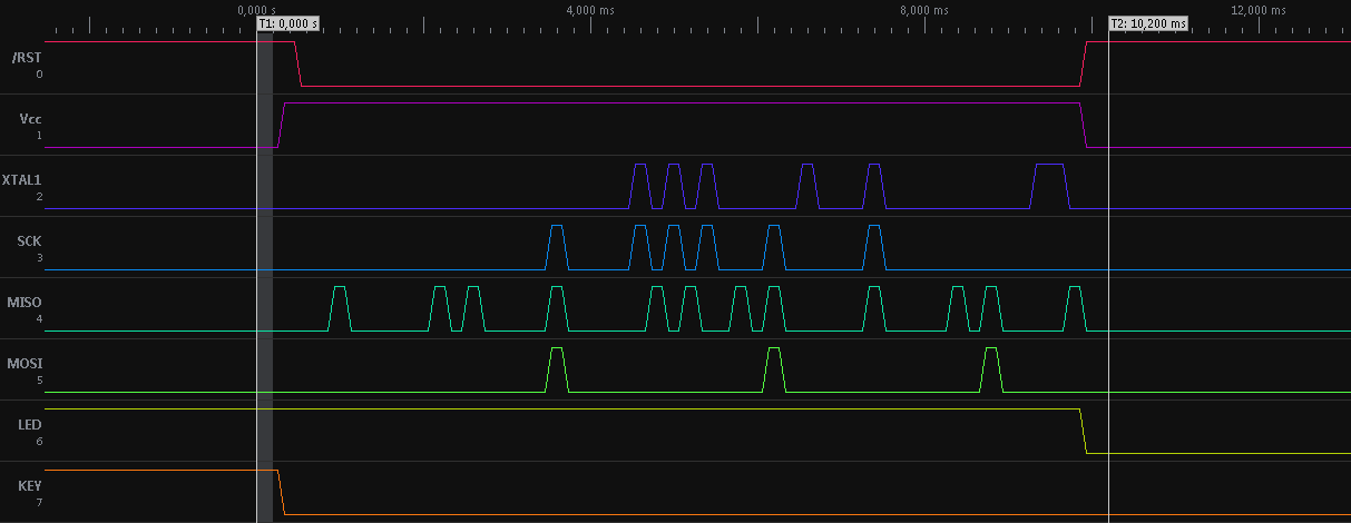

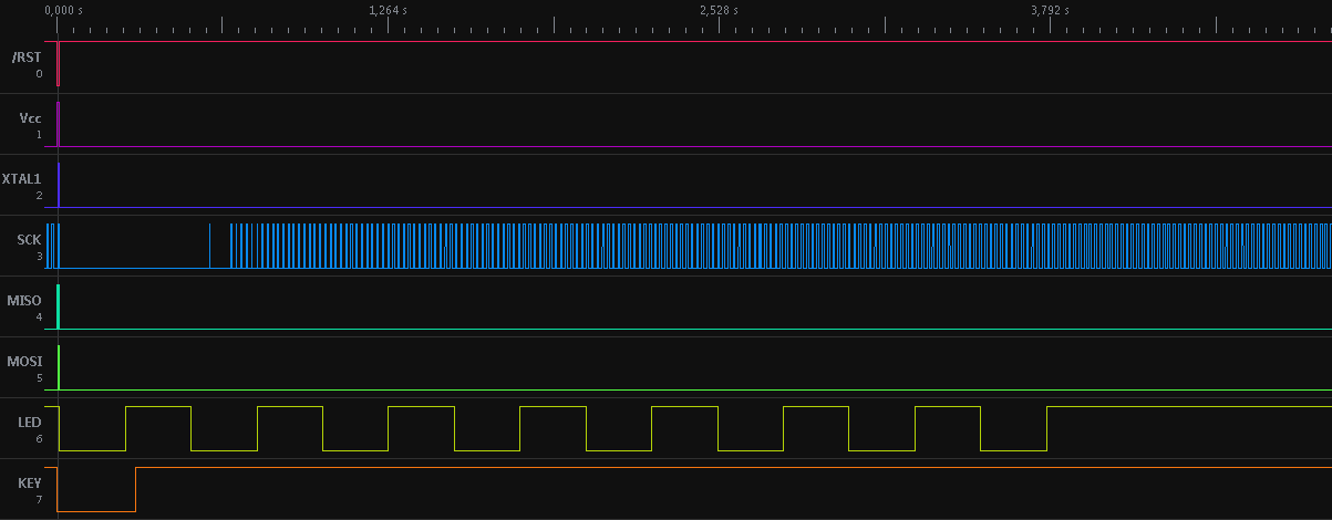

Hiernoch was das Hex-File macht.
HVSP-Phase zeigt den Ausschnitt, wo die 12V an /Reset angelegt werden,
was etwas verzögert zu Vcc passiert, aber gleichzeitig abschaltet.
Danach bleibt der "normale" /Reset dauerhaft anstehen und die Vcc sind
weggeschaltet.
Der zu Resettende Baustein erhält also seine Versorungsspannung über PC4
( Pin 27 ) vom FUSE-Restore µC ( AtMega8 ).
Mich wundert ein wenig, das SCK die ganze Zeit weitertaktet, obwohl die
LED-Anzeige fertig ist.
Bernd_Stein
Mit dieser Einstellung und 22pF gehts. Sind aber noch andere Änderungen
gegenüber dem Auslieferungszustand vorgenommen, also vorher verlinktes
Programm benutzen um zu sehen was anders ist.
FUSE-Highbyte $D7
FUSE- Lowbyte $DE
Bernd_Stein

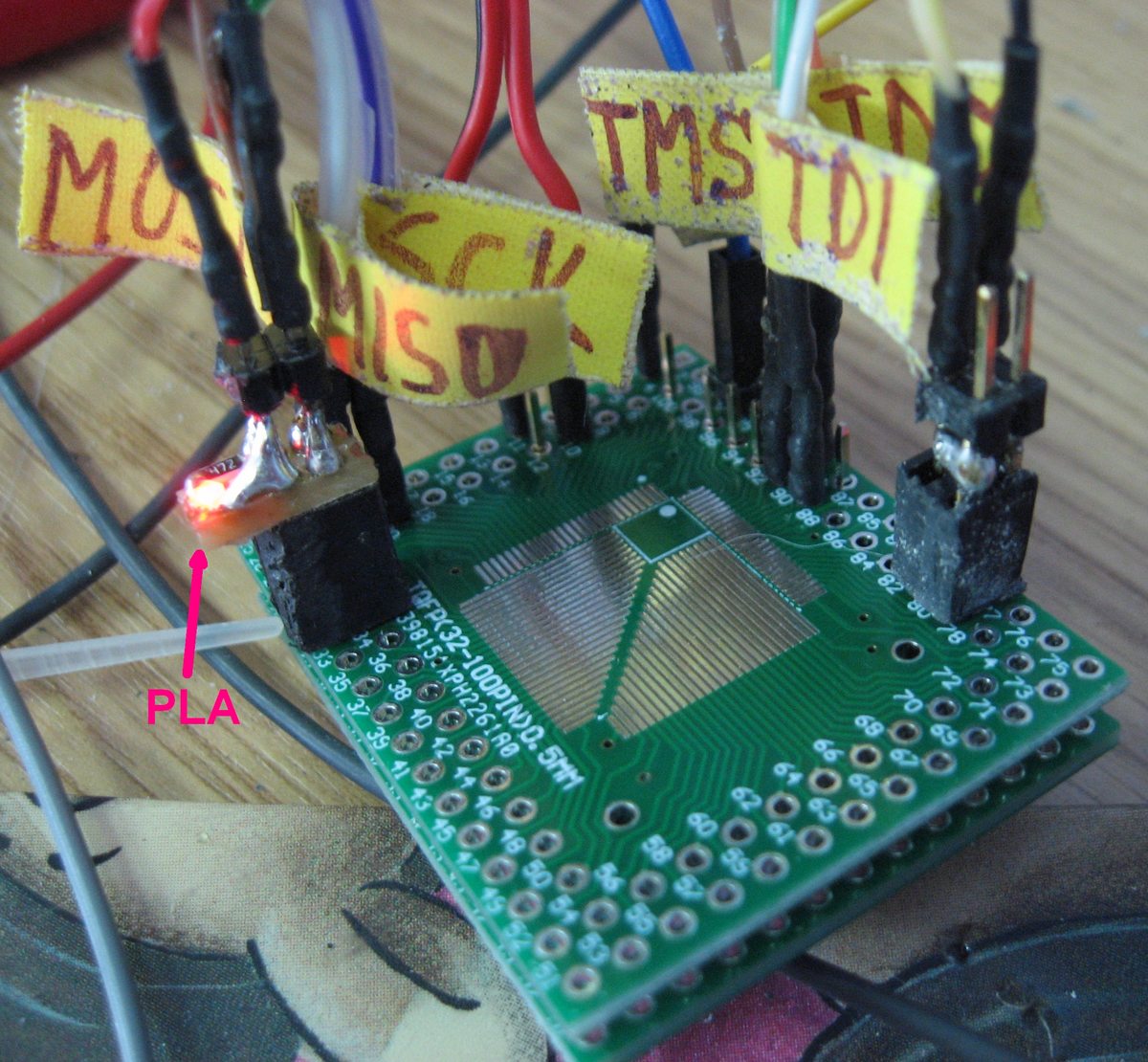

Immer diese Probleme beim Flashen.
Brauchte einen AVR-8 mit möglichst vielen I/O-Lines.
Bin dabei mit der Suche nach TQFP100 auf den AtMega6490P gestossen.
Der AtMega640 wäre besser gewesen, aber die Suche bei Microchip ist
einfach scheiße.
Also Adapterplatine vom Chinesen (TQFP 32-100), µC und 0603
Stützkondensatoren verlötet, danach die 2,54mm Stiftleiste an der Seite
angelötet, wo die ISP-Pins rausgeführt sind.
Super, der µC läßt sich ansprechen und flups die Signatur $1E960C und
weiteres ausgelesen ( Extended $FF, High $99, Low $62 ).
Danach JTAG ausprobiert - klappt.
Irgendwann lies sich dann der µC über beide Schnittstellen nicht mehr
ansprechen. Also neuen µC und alles wieder paletti. EESAVE aktiviert.
Später bemerkt, das die Portpins F4 bis F7 schon bei einer geringen
Belastung ( Eingang ULN2803A ) mit der Spannung einbrechen ( Von 4,0V
auf 1,0V ). Um diese Pins zu testen, hatte ich vorher wieder auf ISP
gewechselt.
Die erste Annahme war, das der ULN defekt sei. Diesen getauscht, danach
das Gleiche. Deshalb gedacht, dass wieder die µC Pins nicht richtig
verlötet waren, so wie ich es vorher an PortB5-7 hatte, aber das war
diesmal nicht der Fehler. Nach langer Recherche festgestellt, das dies
daran liegen muss, das vorher JTAG eingestellt war, also OCDEN wieder
raus.
Danach wieder über beide Schnittstellen kein Zugriff auf den µC.
Schon bei der ersten Platine bemerkt, das diese China Verbindungskabel,
( Diese Breadbord Dinger ), welche ja bekanntlich mehr Plastik und Eisen
enthalten als Kupfer ( wenn überhaupt Kupfer ), keinen soliden
Steckkontakt aufwiesen. Vermute deshalb, das es während der Übertragung
zu einem Bitkippen kommt und ich somit irgendwie den µC verfuse.
Oder habe ich einfach nur eine schlechte Charge des AtMega6490P
erwischt?
Langsam wirds teuer.
Bernd_Stein

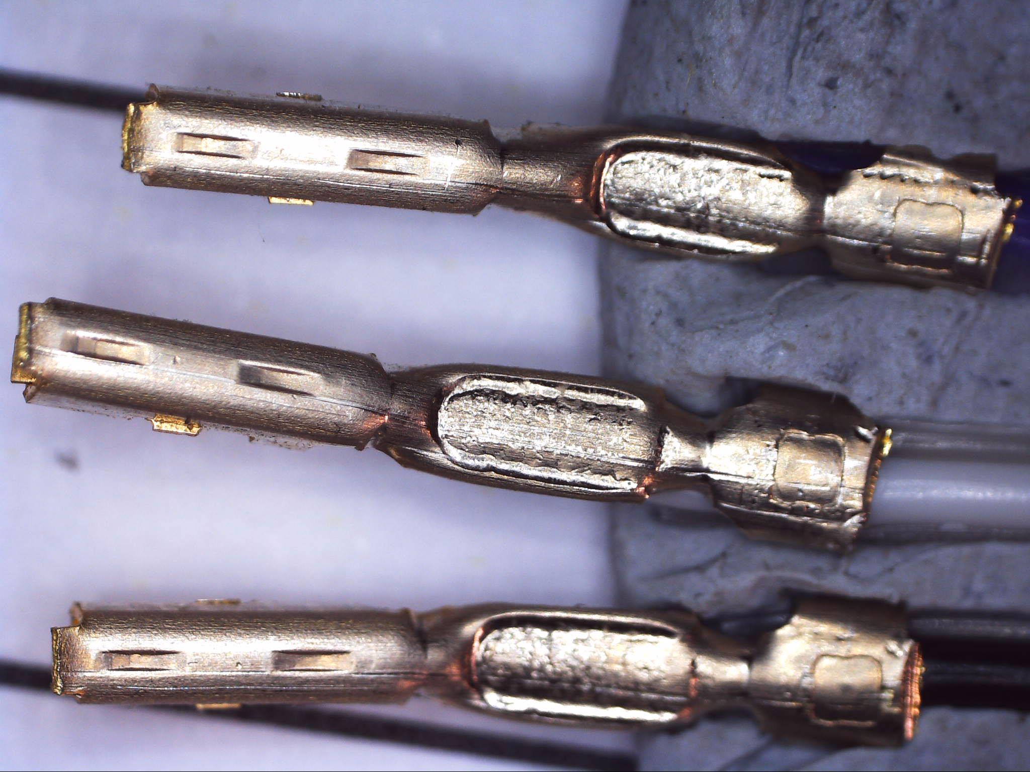

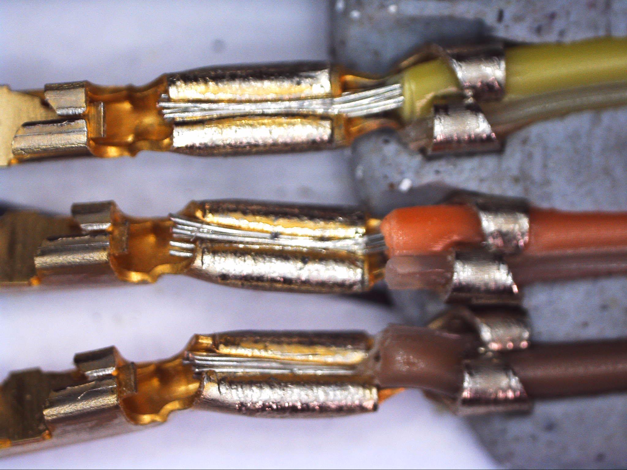

Habe jetzt erstmal vernünftige vergoldete Crimpbuchsen von Amphenol (
48045-000LF ) für die 2,54mm ( 0,64mm x 0,64mm ) Stiftleisten bestellt.
Bernd_Stein
> raus.
Vielleicht lag es auch daran dass ich mit dem On-chip debug system
rumgespielt habe. Jetzt funktioniert alles erstmal und ich habe stark
drauf geachtet, das die Chinasteckverbindungen guten Kontakt haben. Dazu
habe ich die Isolierhülse abgemacht und stattdessen Schrumpfschlauch
verwendent, denn auf dem letzten Millimeter merkt man deutlich, dass
jetzt erst ein "einrasten" erfolgt. Statt OCDEN habe ich JTAGEN
rausgenommen, damit die Bits 4-7 von PortF vernünftig funktionieren.
Eine Adapterplatine nur mit dem µc zu verlöten, hat mich 2 Std.
gekostet.
Ich verwendete in Brennspiritus aufgelöstes Kolophonium, das ich hätte
drauf lassen können, aber nicht wollte. Hätte nicht gedacht, das dieses
ständige reinigigen soviel Zeit in Anspruch nimmt. Außerdem lies sich
der µC damit nicht so schön verlöten, wie es in dem nachfolgenden
verlinkten Thread gezeigt wird. Aber was will man machen, wenn die
Chinaprodukte so lange brauchen bis sie hier ankommen.
Hier mal ein paar Fotos, wo ich den alten µC abgelötet habe und leider
auch die 0603 Kerkos flöten gegangen sind :
Beitrag "TQFP 100 entlöten"
Bernd_Stein

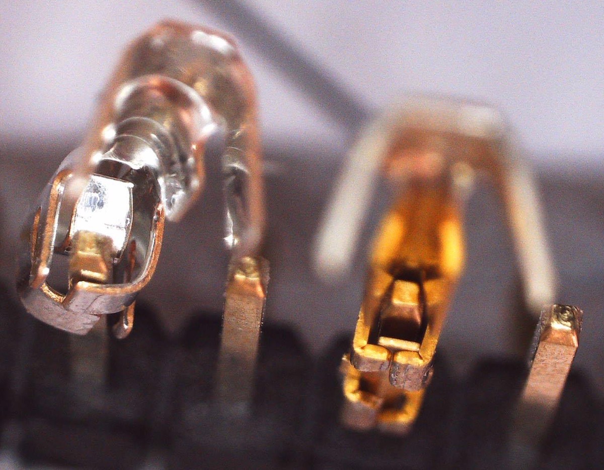

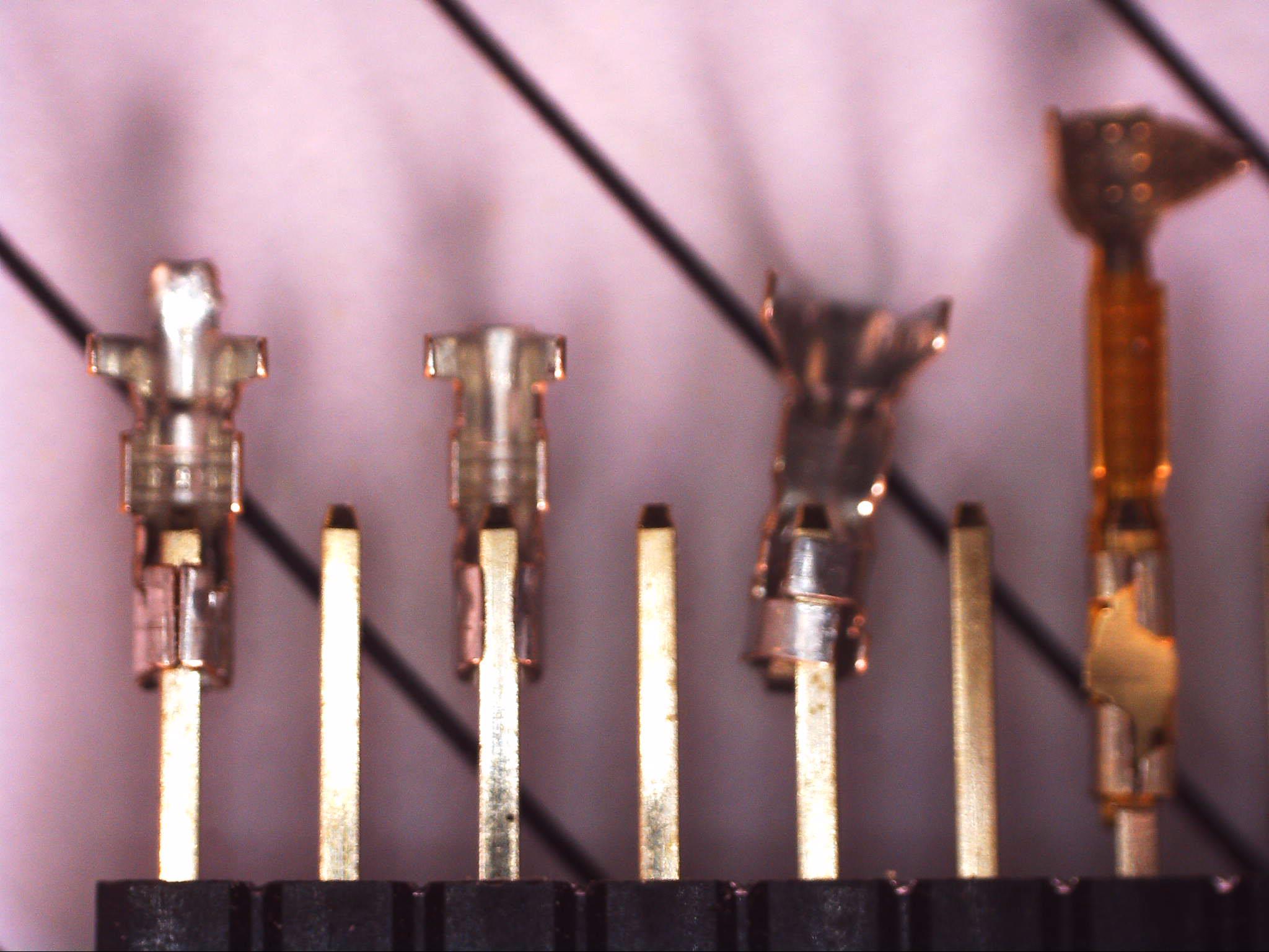

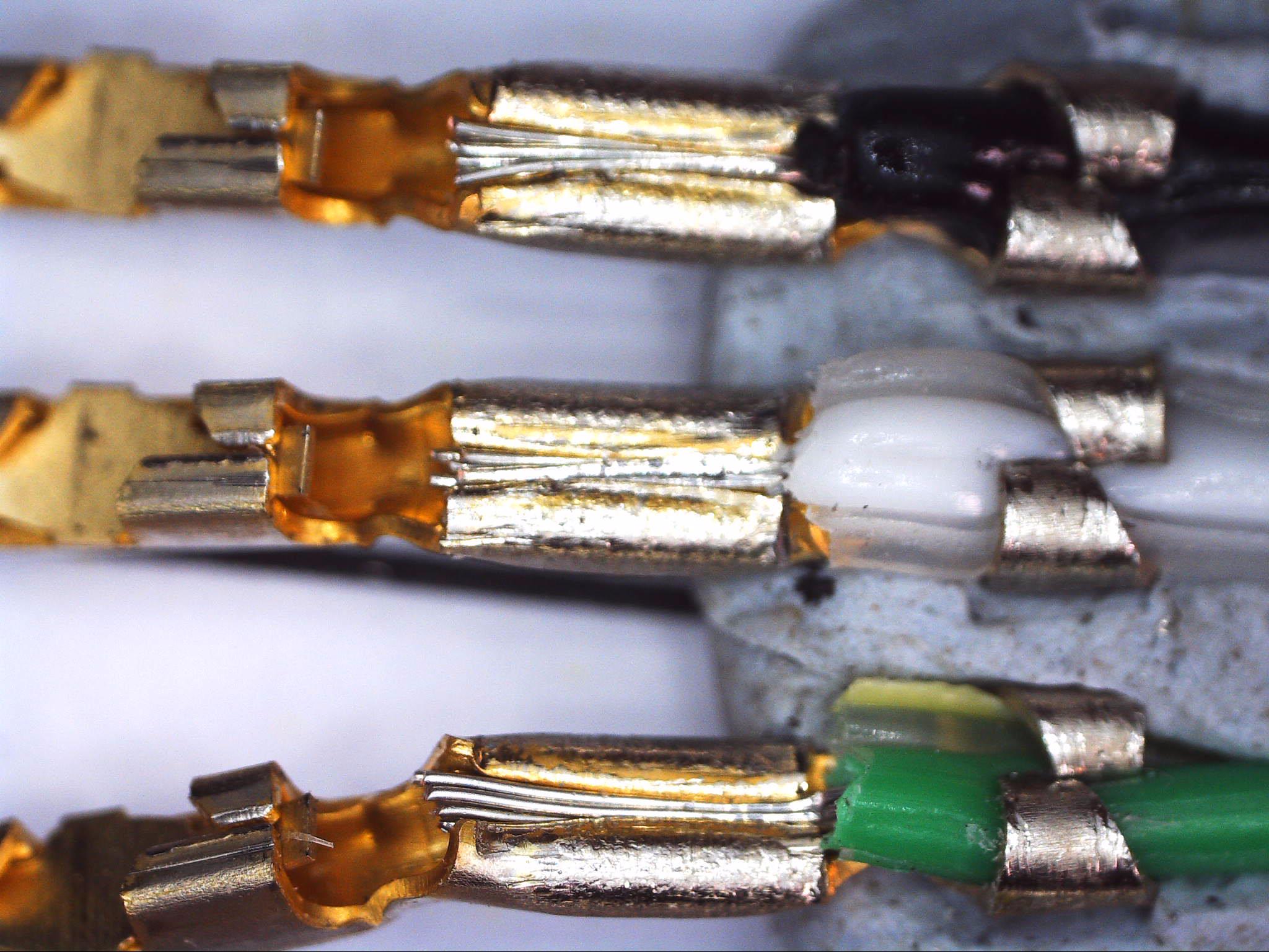

Habe ja lange nach so etwas gesucht und muss sagen, die sind wirklich
klasse.
Da die Reel-Ausführung günstiger war, habe ich diese genommen. Wer nicht
jede einzelne Buchse von der Drahtführung abmachen möchte, sollte die
Loose-Ausführung nehmen ( 48238-000LF ) oder halt die anderen passenden
Ausführungen ( siehe PDF-Anhang im anderen Posting ).

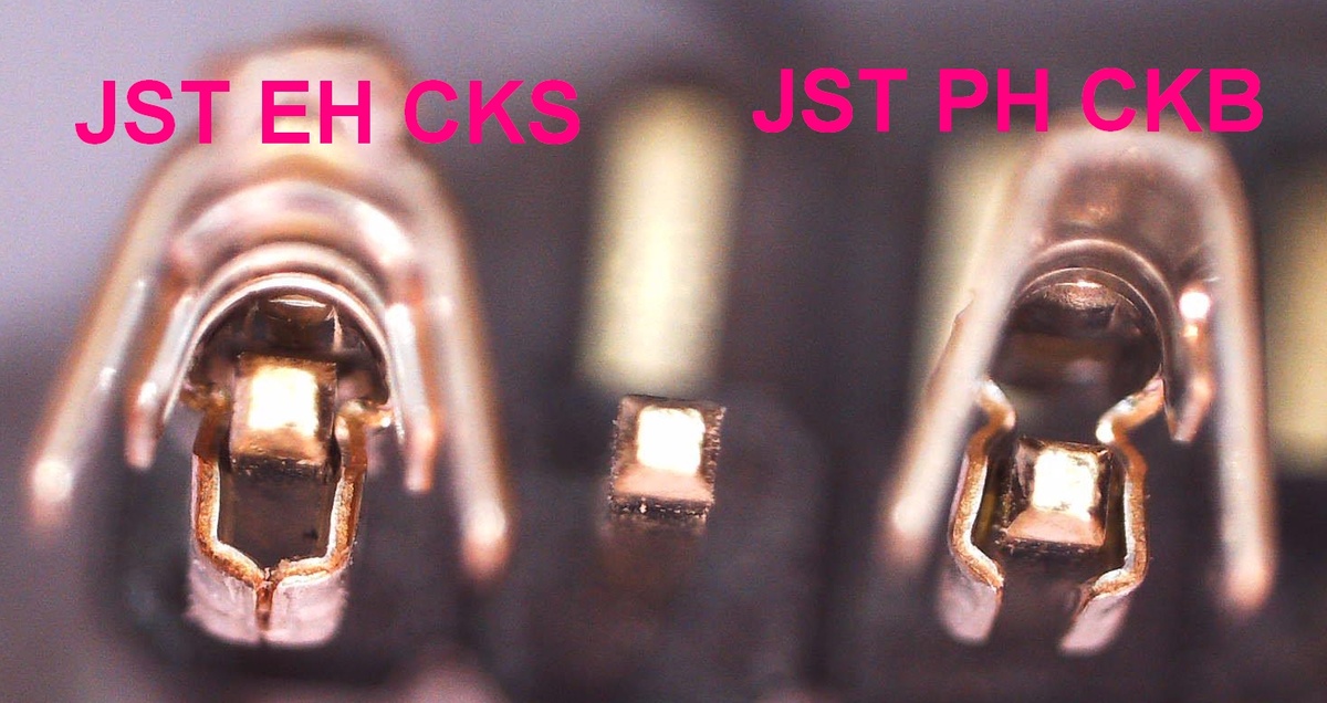

Hatte mit meiner Suche bei Reichelt begonnen und auch versucht
telefonisch hilfe zu bekommen, aber die Ratschläge für deren Sortiment
passen halt nicht für diese Stiftleisten.

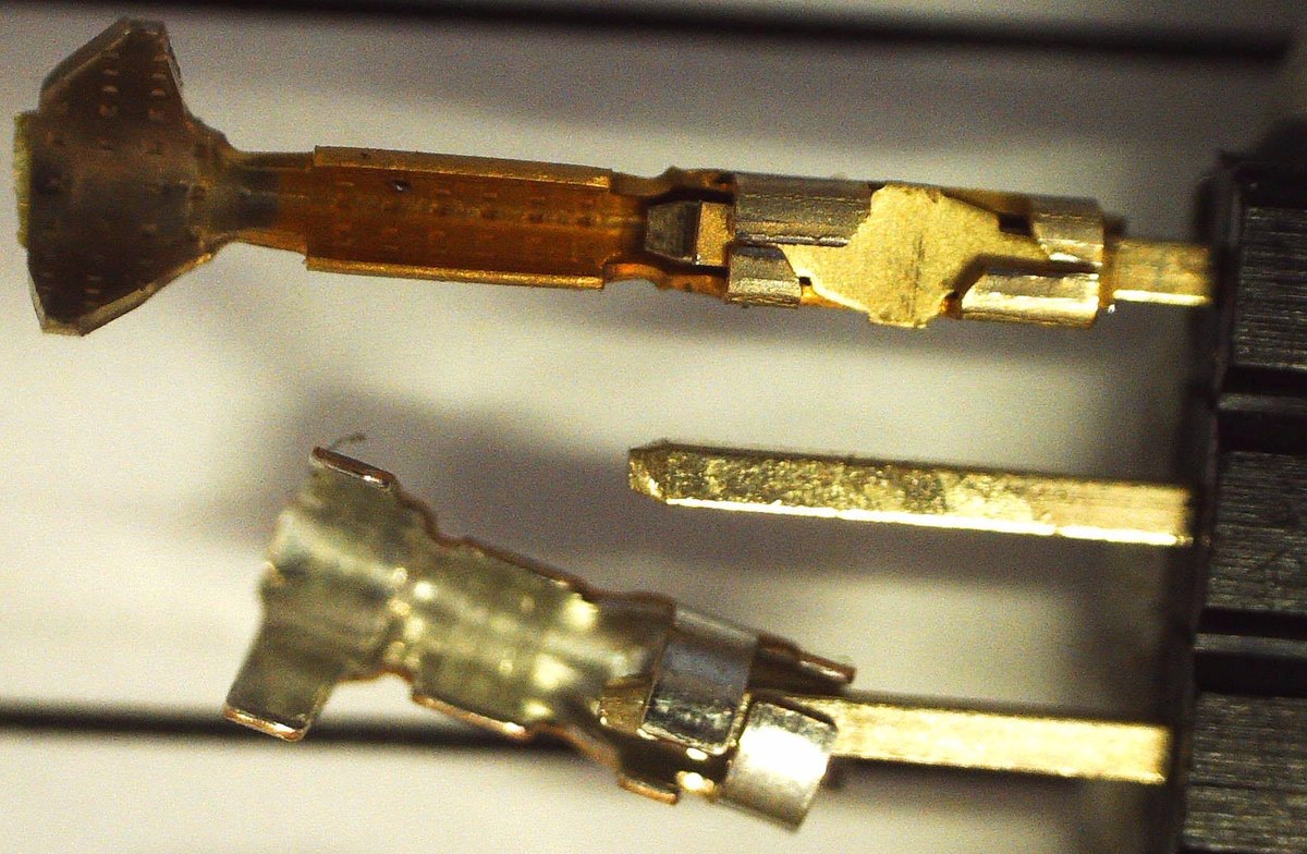

Ich hatte mich dann für diese entschieden :
JST EH CKS, JST PH CKB, JST XH CKB.
Der schlechteste ist JST XH CKB. Total lose und stellt sich immer
schief.

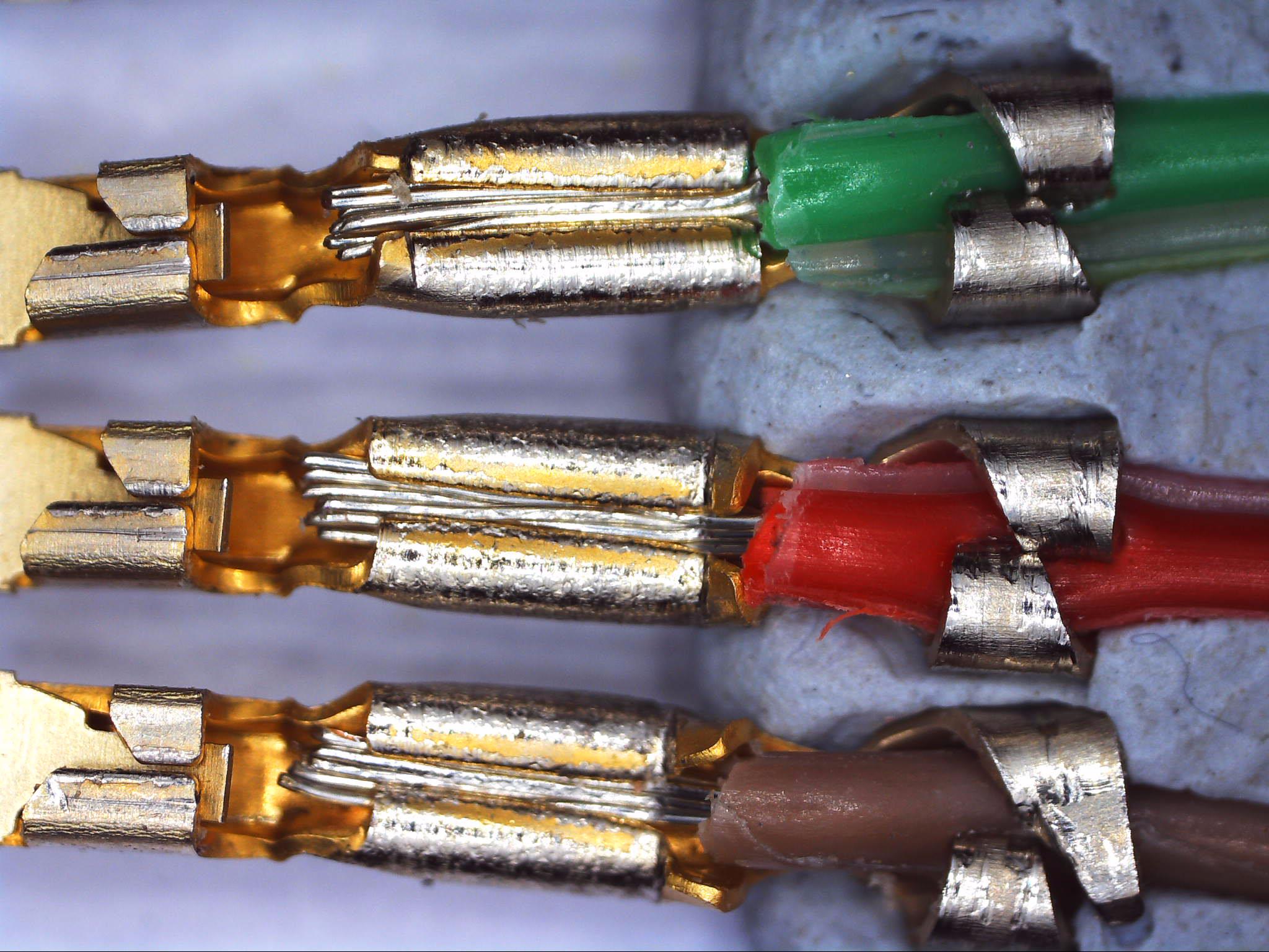

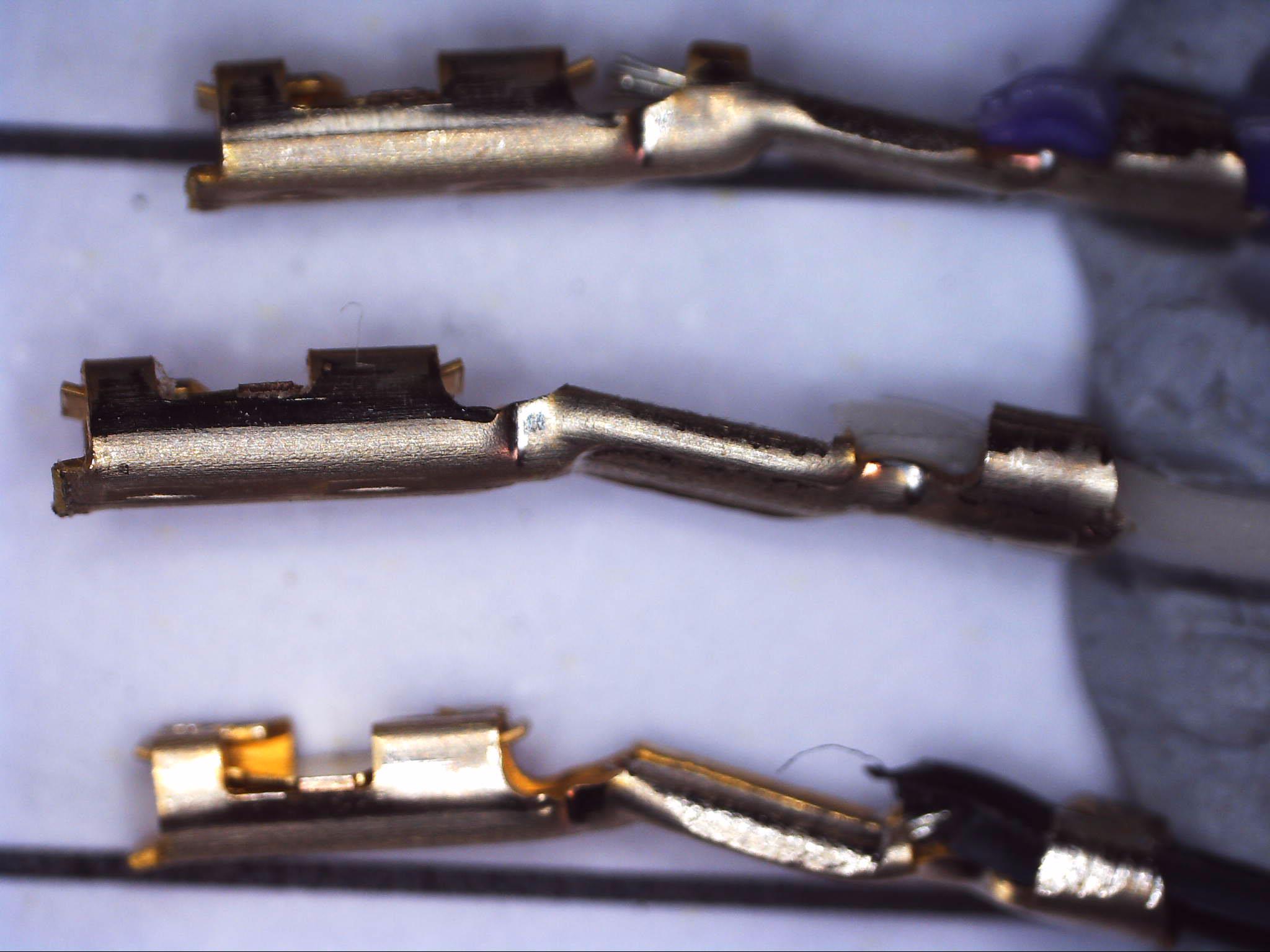

Die Amphenol-Crimpbuchsen habe ich mit der Reichelt-Zange für
PSK-Kontakte gecrimpt ( CRIMPZANGE PSK ) und diese Zange immer ein wenig
bearbeitet, um bessere Ergebnisse zu bekommen, aber alles ohne Erfolg.
Mir reicht jedoch das Ergebnis der Crimpung mit Flachbandkabel ( AWG28
-> 0,09qmm ) auch wenn die Crimpbuchsen sich verbiegen.
Tja, eins bleibt bei dem Fehlerbild wenigstens gleich - als Signature
Bytes werden immer $FF FF FF ausgelesen ;-)
Versuche mich jetzt mal genau zu erinnern was ich vor dem Ausfall
gemacht habe.
Es ging also darum, das sich der Systemtakt nicht verändern lies. Auf
den Simulator war wieder kein Verlass und Stefanus F. gab mir den Rat
per Emulator ( ATMEL ICE ) nach dem Fehler zu suchen. Blöderweise ist
der Output, den ich untersuche, genau auf dem Port ( PORTF ) wo auch
JTAG angeschlossen wird.
Also JTAG angeschlossen und trotzdem PortF0 ( Pin 97 ) ans Oszi
gehangen.
Kurz gewundert, dass wieder kein Zugriff hierüber auf den µC besteht,
dann war aber schnell klar, dass noch JTAGEN gesetzt werden muss. Dies
deaktiviere ich immer, damit PortF vernünftig arbeiten kann.
Diesmal hatte ich beide Schnittstellen aufgesteckt gelassen ( ISP & JTAG
) und ein Zugriff über ISP war auch nicht möglich. Also JTAG komplett
abgezogen und JTAGEN über ISP aktiviert.
Meine Programmierkabel ( 10polig ) sind relativ lang. Vom ATMEL ICE zum
µC sind es ca. 400mm. Aber das kann es doch nicht wirklich sein, denn es
ging jetzt ja ziemlich lange gut und das Programm flashen machte ja nie
Probleme ?
Bernd_Stein
*Es ist zum Wahnsinnig werden.*
Wieder mal kein Zugriff auf den AtMega6490P. Jetzt mit dem AVRISP mkII.
Weil ich diesmal ständig High-Pegel auf PF0 hatte, nahm ich die
Adapterplatine in die Hand, um zu gucken ob alles noch gut gesteckt ist.
Jetzt gibt es ein etwas anderes Problem, denn es geht nicht um die
Signaturebytes, sondern irgendwas, was beim Empfangen $00 erwartet,
aber $C0 bekommt.
Meine Programmlaufanzeige ( PLA ) hat mich wieder mal auf zwei Sachen
hingewiesen :
1. Sie blinkt langsamer, das bedeutet, das der Systemtakt also
umgestellt sein muss.
2. Wenn ich das USB-Kabel vom AVRISP mkII abziehe geht sie aus und
bleibt aus. Das wiederum bedeutet -> Kein Programmlauf.
Ich speise die Adapterplatine über die Pins 10&11 ein. Es scheinen die
Versorgungspins 31&32, sowie 80&81 wohl auch noch extra eingespeist
werden zu müssen, denn durch das Abziehen des USB-Kabels, schein ich ja
irgendwie die Masse an Pin 32 zu unterbrechen.
Jetzt kann ich erstmal etwas basteln, was alle drei
Versorgungspinpärchen versorgt und auch noch die Möglichkeit schafft den
AVRISP mkII, sowie den ATMEL ICE, durch Aufstecken mit dieser Spannung
zu versorgen.
Die oberste Adapterplatine ist dafür da, dass ich noch die Pinnummern
lesen kann.
Bernd_Stein
So, speise jetzt alle drei Versorgungspärchen ein und kann auch noch ISP
& JTAG adaptieren. War natürlich erstmal depremiert, dass ich hiernach
immer noch das gleiche Fehlerbild hatte. Dann kam mir ein Geistesblitz,
denn wenn die PLA-LED ja jetzt langsamer blinkt, ist wahrscheinlich die
ISP-Freqeunz zu hoch ( darf ja nur 1/4 des Systemtaktes sein ).
Tatsache - mit maximal 64kHz ISP-Clock, kann ich wieder auf den µC
zugreifen.
Der ganze Spuk hat jetzt eine Ende.
War sehr erstaunt, das die PLA-LED erlosch, wenn ich das USB-Kabel abzog
aber nicht, wenn ich den 10-Poligen ISP Stecker zog. Es ist einfach ein
Power-On-Reset, Spannungsversorgung eine zeitlang abziehen, bei der
Adapterplatine durchzuführen, wenn das USB-Kabel abgezogen ist.
Danach blinkt auch wieder die PLA-LED. Ein Rätsel bleibt es für mich
dennoch.
Bin jetzt wieder an dem Punkt, wo ich gucken kann, was mein PF0 Pin
macht ;-)
Bernd_Stein

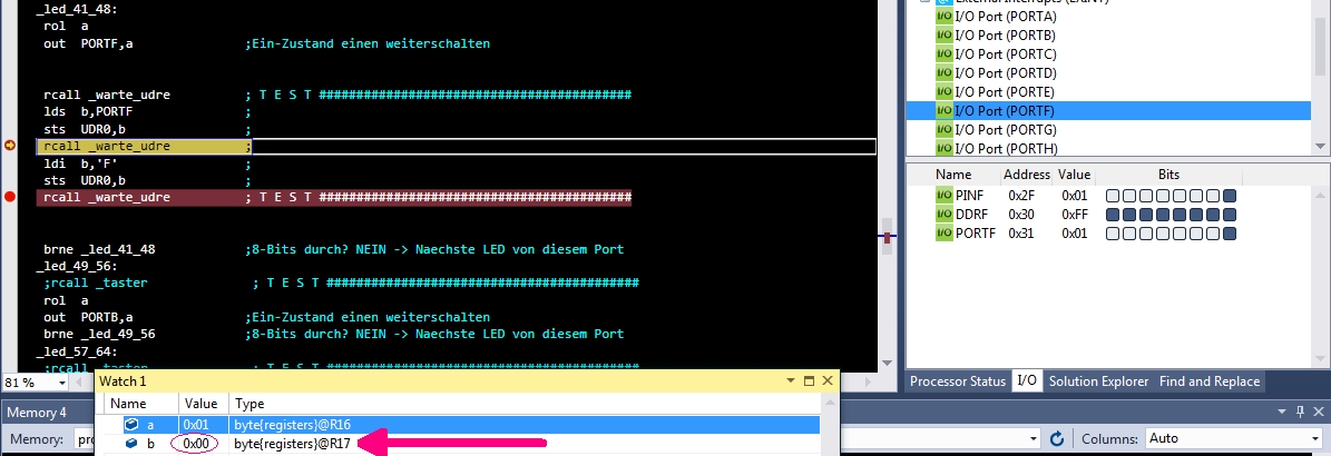

Irgendwie kann das doch alles gar nicht sein. Ist ja wie verhext.
Selbst bei den einfachsten Dingen spinnt der Simulator. Ich weiß auf ihn
ist kein Verlass, aber die einfachsten Sachen stimmen schon nicht. Das
ist doch nicht normal.
Es soll einfach ein sehr schnelles Lauflicht erzeugt werden, was für den
Betrachter so aussieht als ob alle LEDs gleichzeitig an sind.
Ich schaue mir nur PORTF0 ( Pin 97 ) mit dem Oszi an um zu sehen wie der
ULN2803A schaltet und mit welcher Frequenz das Ganze arbeitet.
Aber PF0 ist ständig Low und ich finde die Ursache nicht. JTAGEN habe
ich rausgenommen.
Das ich mich auf die serielle Schnittstelle ( UART ) wegen dem ungenauen
Takt des internen RC-Oszillator nicht verlassen kann ist mir bewusst.
Hoffe jedoch trotzdem das es bei 1200 Baud hinhaut, denn das ASCII 'F'
bekomme ich immer korrekt angezeigt.
Ich habe Dir schon mal gesagt, dass du den Simulator vergessen kannst.
Lass ihn doch einfach, du hast Hardware mit Debugger. Das ist viel
besser.
> besser.
Das Problem ist doch, das ich Hardware-Debuging nur mittels JTAG machen
kann und diese Schnittstelle blockiert PortF 4-7 was ich schon mal
geschrieben habe. Gut PortF0 ist davon nicht betroffen, aber ...
Kein Aber, jetzt fällt mir erst auf, dass ich bei dieser Adapterplatine
ja wunderbar an PortF 0,1,2,3 drankomme. Also kann ich doch wieder mit
dem ATMEL ICE und der JTAG-Schnittstelle im Einzelschritt arbeiten,
falls es notwendig wird, denn ...
Ah - jetzt blitzt PF3( Pin 94 ) auf. Das sind wahrscheinlich wieder
schlechte Lötverbindungen an den µC-Pins. Glaube nicht das ich einzelne
Portausgänge beschädigt habe.
Danke Stefanus F. jetzt kann es endlich weitergehen.
