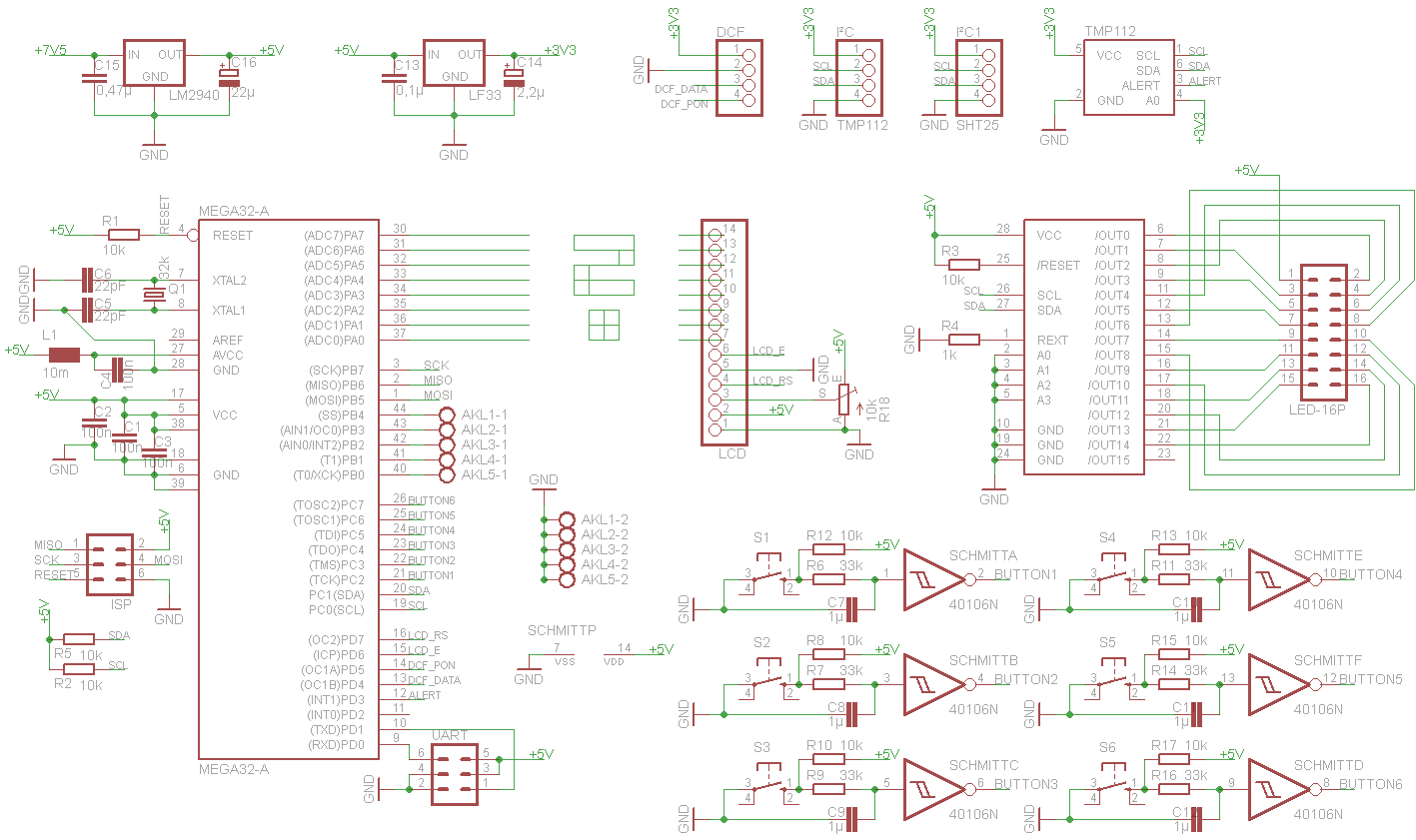

Hola ich habe einen Atmega 32, ein LCDdisplay(5Vmin) und einige Sensoren am I²C(3,3max) und den Pollin DCF (3,3V max). Jestzt stell cih mir die Frage was cih machen soll. 1. Mega auf 3,3V. Und irgendwie zum Display Levelshiften, oder... 2. Mega auf 5V und DCFLevel shiften und http://focus.ti.com/docs/prod/folders/print/pca9306.html aus dem Sampleprogramm an den I²C hängen??? Oder kann ich gar Mega auf 5V laufen lassen und den TWI an 3,3V hängen? Bin dankbar für eure Hilfe ich stecke momentan echt fest PS: Nich übern Schaltplan meckern. Das ist so ne Betazwischenhalbfertigphase, da gibt vieles noch nicht wirklich Sinn.
wenn du keine 16mhz brauchst dann alles auf 3.3V und gut... ansonsten den avr auf 5V dahinter direkt einen level shifter und kompletten i²c auf 3.3V laufen lassen
Hmm hatt ich mir auch schon gedacht. Aber was mach ich dann mit dem Pollin DCF (3,3VMax)? Kann ich den I²C-levelshifter auch einfach so nutzen, für den DCF?
Manuel Schneider schrieb: > Hmm hatt ich mir auch schon gedacht. Aber was mach ich dann mit dem > Pollin DCF (3,3VMax)? Kann ich den I²C-levelshifter auch einfach so > nutzen, für den DCF? wie meinst du das ? dein i²c hat dann 3.3v spannung, das funktioniert doch dann mit all deinen komponenten ?
der DCF häng nicht am I²C. Der ist an nem normalen Portpin. ich weiß halt nicht was im PCA9306 intern abgeht, deswegen. Ich bin gerade am Datenblatt durchsuchen aber wenn jemand bescheid weiß, ob ich den auch einfach so als Pegelwandler nutzn kann ist auch gut.
Manuel Schneider schrieb: > PS: Nich übern Schaltplan meckern. Doch, das ganze Hühnerfutter unten rechts (inclusive CD40106) kann raus und durch Software ersetzt werden. http://www.mikrocontroller.net/articles/Entprellung
Jop aber löten macht spaß, teile kosten quasi nix. Und Softentprellung coden nervt.^^
Mein Vorschlag: Avr auf 5 Volt laufen lassen. Display direkt dran. I2C über 2 Mosfets auf 3.3Volt levelshiften. http://www.kip.uni-heidelberg.de/lhcb/Publications/external/AN97055.pdf (Seite 10) Für DCF musst du gar nix machen, ist ja nur ein Eingang des uC. Falls der DCF den Eingang nicht sicher auf High bekommt, ihn mit einem Transitor levelshiften (und invertieren). So ists in meinen Augen der geringste Aufwand :-)
AVR mit 3,3V versorgen, Display mit 5V und einfach verbinden. Läuft. Wenn Du auch Daten aus dem Display ausliest (mache ich nie), noch ein paar Widerstände in die Datenleitungen. Gruß Jobst

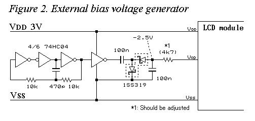

Jobst M. schrieb: > AVR mit 3,3V versorgen, Display mit 5V und einfach verbinden. Läuft. > Wenn Du auch Daten aus dem Display ausliest (mache ich nie), noch ein > paar Widerstände in die Datenleitungen. Und wenn Du für die Kontrastspannung einen ICL7660 spendierst, kannst Du in den meisten Fällen auch das Display direkt mit 3.3V betreiben. Die Kontrastspannung ist dann eben negativ, d.h. mit dem besagten ICL7660 und zwei 10u keramisch -3V erzeugen und 10k Poti zwischen +3.3V und -3V. fchk
Tut mir Leid für die letzten 2 dass ich mich für die variante von Floh entscheiden werde. Grund: 3,3V sind neu für mich und ich weiß nicht was ich alles beachten muss, oder ob am µC irgendwas anderst läuft(ISP,UART usw). Zudem finde ich das Thema Spannungswandeln ziemlich interessant. Allerdings habe ich von Mosfets keine Ahnung. Bisher weiß ich nur dass sie hochgradig ESD empfindlich sind. Ich werde mir nachdem Essen erst mal den Wikiartikel durchlesen. Wär nett wenn mir jemand die Unterschiede zum normaen Transistor sagen könnte. Danke und in diesem Sinne ProstMahlzeit...

Manuel Schneider schrieb: > Tut mir Leid für die letzten 2 dass ich mich für die variante von Floh > entscheiden werde. Grund: 3,3V sind neu für mich und ich weiß nicht was > ich alles beachten muss, oder ob am µC irgendwas anderst läuft(ISP,UART > usw). Nö, es läuft nichts anders. CMOS-Bausteine wie die 40xx oder 74HC laufen ohnehin in einem relativ weiten Spannungsbereich, ohne dass Du etwas dafür tun musst. Die Bausteine werden mit sinkender Spannung nur langsamer, dafür sinkt die Leistungsaufnahme (und zwar quadratisch mit der Spannung!). Bei RS232 solltest Du nur dazu übergehen, statt dem gewohnten MAX232 den MAX3232 zu verwenden. Der 3232 läuft von 3V bis 5.5V und braucht kleinere Kondensatoren. Es gibt damit keinen Grund, den 232 noch zu ordern. Wenn Du dann statt der alten Kamelle Mega32 den pinkompatiblen Mega 324P oder 644P nimmst, kannst Du bei 3.3V immer noch mit 12MHz unterwegs sein, bei 5V mit 20 MHz. Alles gar nicht so wild. fchk

Noch eine Meinung: nachdem Deine Sensoren und Dein DCF für 3.3 V sind, solltest Du den µC mit 3.3 V laufen lassen, dann bist Du programmtechnsich auf der sicheren Seite und brauchst keine Transistoren etc. in den Signalleitungen. Das LCD läuft mit 5 V, 3.3 V wird oft schon an den Inputs als H-Pegel akzeptiert, ansonsten tust Du einen 74ACT244 dazwischen

Tip schrieb: > Manuel Schneider schrieb: >> PS: Nich übern Schaltplan meckern. > > Doch, das ganze Hühnerfutter unten rechts (inclusive CD40106) kann raus > und durch Software ersetzt werden. > http://www.mikrocontroller.net/articles/Entprellung Der CD40106 wäre sowieso überflüssig gewesen, AVRs haben an allen Ports Schmitt-Trigger-Eingänge. HD44780-LCD gehen auch an 3V, wenn für den Kontrast eine negative Spannung erzeugt wird: http://elm-chan.org/docs/lcd/lcd3v.html Die 100kHz können von einem freien Portpin kommen oder die angehängte Schaltung verwenden. Es muß übrigens ein 74HC04 sein, ein CD4049 geht nicht. (Oszillator schwingt nicht an). Je nach Aufbau des LCD-Controllers kann es sein, daß man mit dem Timing langsamer werden muß, da der RC-Oszillator des LCD-Controllers langsamer läuft. Gruß Jadeclaw.
Jadeclaw Dinosaur schrieb: > Tip schrieb: >> Manuel Schneider schrieb: >>> PS: Nich übern Schaltplan meckern. >> >> Doch, das ganze Hühnerfutter unten rechts (inclusive CD40106) kann raus >> und durch Software ersetzt werden. >> http://www.mikrocontroller.net/articles/Entprellung > > Der CD40106 wäre sowieso überflüssig gewesen, AVRs haben an allen Ports > Schmitt-Trigger-Eingänge. Heißt das ich kann die komplette verschaltung so lassen und den Schmitttrigger einafch weglassen? Ist es dann schlimm wenn ich ihn trotzdem einfach dranlasse? > HD44780-LCD gehen auch an 3V, wenn für den Kontrast eine negative > Spannung erzeugt wird: > http://elm-chan.org/docs/lcd/lcd3v.html > Die 100kHz können von einem freien Portpin kommen oder die angehängte > Schaltung verwenden. Es muß übrigens ein 74HC04 sein, ein CD4049 geht > nicht. (Oszillator schwingt nicht an). Je nach Aufbau des > LCD-Controllers kann es sein, daß man mit dem Timing langsamer werden > muß, da der RC-Oszillator des LCD-Controllers langsamer läuft. Sorry Jade völliger Overkill für mich ;-D @ (dg3ycs): Ja ich muss ohnehin ne bestellung aufgeben. Von dem her schau ich einfach mal. Ich überlege langsam sogar ob ich doch ein andrers DCF Modul kaufe (ELV). Danke euch

So, endlich Wochenende! Manuel Schneider schrieb: > Heißt das ich kann die komplette Verschaltung so lassen und den > Schmitttrigger einfach weglassen? Ist es dann schlimm wenn ich ihn > trotzdem einfach dranlasse? Richtig. Kann aber auch drinbleiben, schadet hier nichts, weil die dort durchgehenden Frequenzen sehr unkritisch sind. Es fallen nur wenige Mikroampere für's IC als zusätzlicher Verbrauch an. Ähem, ein normaler Transistor an den Ausgang eines Pollin-DCF-Empfängers? Da war doch was? Genau: Beitrag "DCF77-Modul von Pollin" Dieser Eintrag ist es: Autor: lorxor (Gast) Datum: 19.04.2009 03:11 Das Ding ist nichtmal in der Lage, den AVR-internen PullUp herunterzuziehen. Sprich: Transistor weglassen, Ausgang des Moduls DIREKT an den Controllerpin und den PullUp dieses Eingangs ausschalten. Wenn man hier nach " pollin DCF " sucht, findet sich noch eine Menge mehr. Gruß Jadeclaw.
