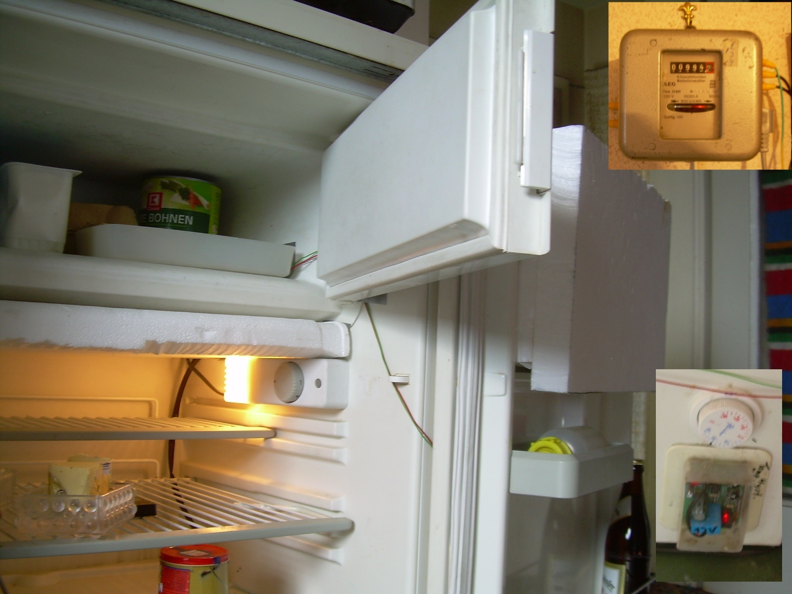

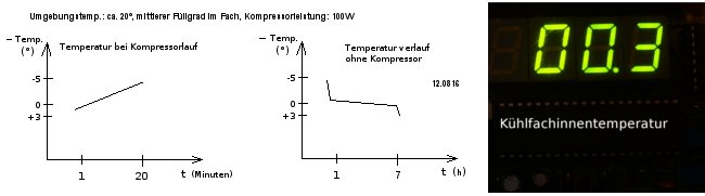

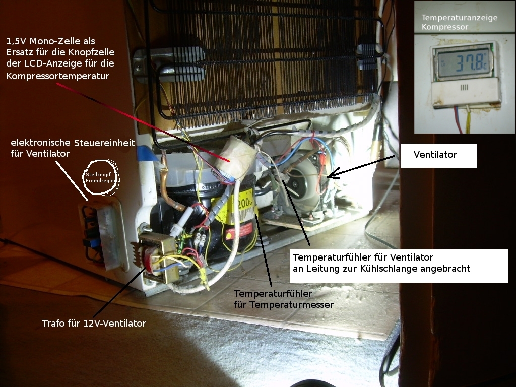

von Juergen_O. (Gast)
In das Kühlfach meines 3-Sterne-Kühlschrank habe ich einen Sensor
gesteckt,
sodaß nun ausschließlich die Tiefkühltemperatur geregelt wird.
Das geht sehr gut.Das Tiefkühlgut taut im Winter nicht mehr an.
Das Kapillarröhrchen verläuft, zusammen mit der Leitung für eine
elektrtische Temperaturanzeige, unauffällig und auch nicht weiter
störend im Scharnierbereich nach draußen.
Die Hysterese beträgt 4 Grad.
Jetzt  meine Frage:
Vorher wollte ich den Sensor (was aber nicht funktioniert hat) von der
Rückseite her positionieren.Ich hatte dazu einiges von dem Dämmschaum
rausgekratzt. Umso mehr war ich verwundert, als mir eine ganze Menge
Wasser entgegenkam. Das hat erst gar nicht aufgehört zu laufen. Ich
dachte schon, ich hätte was kaputt gemacht.
Wenn der Dämmschaum (30 Jahre altes Gerät) so voll Wasser gesogen ist,
wird die Dämmung auch entsprechend schlecht sein!!??. Da fände ich
Styropor besser geeignet. Wie ist die Meinung dazu???
Wie sieht das aus bei neuen Geräten? Ist da auch überall Dämmschaum
drin?
Die Verbrauchsmessung ergab 0,6kWh/Tag. Ich hatte von hinten und von
oben
jeweils mit Styroporplatten zusätzlich gedämmt. Auf den Kompressor bläst
ein Papst-Lüfter über Master-Slave, sodaß der Kompressor nie wärmer wird
als 40 Grad. Gemessen habe ich den Verbrauch mit besagtem Master-Slaven,
an dem ich eine 220V-Uhr angeschlossen hatte. Der Kompressor hat 100W;
das
macht bei Anzeige von 6 Stunden über einen Tag auf der Uhr = 0,6kWh.
Das aber nur nebenbei. Mich würde interessieren, ob ich eine weitere
Energieersparnis erziele, wenn ich zusätzlich von ausßen dämme, obwohl
der Dämmschaum mit Wasser vollgesogen ist?
von WS (Gast)
Durchfeuchtetes Wärme-Dämmmaterial bedeutet (nicht nur bei
Kühlschränken) ein absolutes NoGo! Also weg damit.
Die oben beschriebene Regelung der TK-Temperatur ist absolut sinnvoll
und zweckmässig, trägt aber letztendlich nicht zur Energieersparnis bei,
sondern eher im Gegenteil.  ;-)
von Michael B. (laberkopp)
Juergen_O. schrieb:
> Ist da auch überall Dämmschaum drin?
Ganz effiziente haben Vakuumdämmplatten.
Wenn da die Luft raus ist, äh, drin ist, dann dämmen die genau so
schlecht wie vollgesogener Schaum.
220kWh/a ist für eine 30 Jahre alte 1,5m hohe Kühl-/Gefriekombination
nicht schlecht, für einen billigen Untertischkühlschrank unzumutbar.

Damit die Temperatur im Tiefkühlfach konstant bleibt, was vorher nicht
der Fall war, habe ich den externen Thermostaten eingebaut, der päzise
die Temperatur für den Tiefkühlbereich regelt.
Der Kompressor kühlt in weniger als einer Stunde (genau habe ich es
allerdings noch nicht gemessen) von +20 auf -20 Grad runter. Die
4-Grad-Hysterese wird in 5 Minuten überwunden. Das ist in meinem Sinne.

Gedämmt habe ich rückwärtig mit dünner 3mm Styroporplatte und und
Preßpappe noch mal dagegen.Die Kühlschlange sitzt davor, vor der Platte
ins Freie gerichtet. So kann von der flächig entstehenden Wärme der
Kühlverrippung die Wärme nicht so gut die Rückwand aufheizen. Die hohle
Arbeitsplatte obendrauf habe ich ebenfalls mit Styropor (ca. 2cm)
ausgefüllt und obendrauf noch eine dünne Holzplatte aufgeklebt. Jetzt
ist die widerliche durchgebogene Kunststoffplatte abgedeckt, und vor
allem ist die Kante am Rand nicht mehr vorhanden. Das hatten sich immer
die Krümel beim Sauberwischen drin verfangen. Ich frage mich, wer so was
mal konstuiert hat?
Der Kühlschrank ist meine "Spielwiese", viele Verbesserungen habe ich
schon daran durchgeführt. Nichtdestotrotz verbraucht er relativ wenig
Energie. (zur Messung sind diese alten Zähler mit rotiernder Aluscheibe
noch am besten geeignet) Jetzt mache ich mir Gedanken, wie ich den
Verbrauch noch weiter reduzieren kann. Im Grunde könnte ich mich aber
mit dem auch zufriedengegen, was ist, da ich das Ding sowiso nur noch
selten benutze.

Dazu noch einmal ganz kurz:
Im Normalbetrieb werden Kompressor und Kühlschlange schon richtig heiß,
bei Sommerlichen Temperaturen brüllend heiß: (Deshalb auch mein kleiner
Lüfter im Schrank unten direkt vor dem Kompressor).
Wenn sowas nicht ist und dann noch der Mindestabstand zur Wand nicht
eingehalten wird, kann die Sache leicht überhitzen, d. h. schlechter
Wirkungsgrad bzw. kaputtes Gerät.

Bosch 3-Sternekühlfach-Tischkühlschrank, 80cm, ca. 30 Jahre alt.
Vor dem Umbau herrschten immer konstant +10 Grad im unteren Kühlbereich,
egal ob Sommer- oder Winterzeit.
Im Hochsommer, bei 30 Grad Außentemperatur, ging im Tiefkühlfach die
Temperatur auf fast -30 Grad
runter (Der Kompressor machte quasi Dauerlauf), im Winter stieg sie,
ungeeignet für Tiefkühlkost,
auf über -10 Grad. Die Isolierung ist bei diesem alten Gerät
grottenschlecht, zumal sich Wasser im Bauschaum
eingelagert hat...aber macht nichts, es konnte auf günstigen Verbrauch
umstellt werden:
1. Die Schaltfunktion des werksseitigen Temperaturreglers wurde außer
Funktion gesetzt (Hauptschalter und
Innenbeleuchtung sind geblieben) und ein anderer Regler (mit Fühler im
Innenraum des Tiefkühlfachs) installiert.
Die Kapillarleitung wurde durch den Klappenscharnierbereich verlegt und
durch die Wand nach hinten/unten durchgeführt.
Der Reglerstellknopf sitzt an der Außenwand, die Schaltmimik im Innern
in der Nähe des Kompressors. Der Fremdregler
ist so eingestellt, daß das Kühlgut im Tiefkühlfach eine mittlere
Temperatur von null Grad einnimmt. Die Hysterese
beträgt -5 bis +3 Grad, und ist so groß, weil der Schaltregler von der
Wärme des benachbarten Kompressors beeinflußt
wird. An anderer Stelle angebracht betrüge die Hysterese 4 Grad.
2. Ich habe eine genau passende, etwa 5cm dicke Styroporplatte direkt
unter das Kühlfach geschoben,
damit die Kälte nicht nach unten weg kann;
3. ebenso an die Kühlschranktür im oberen Bereich direkt vor der
Tiefkühlklappe senkrecht eine
etwa 8 cm dicke Styroporplatte angebracht, damit die Kälte nicht nur von
der dünnen Klappentür,
sondern zusätzlich noch durch die passgenau angebrachte Platte an der
Tür vorm Abfließen gehindert wird.
Dafür mußten die beiden Käsefächer dran glauben, also abgeschnitten
werden.
4. Die Arbeitsplatte oben wurde mit einer Styropurplatte unterlegt und
auch die Rückwand
noch zusätzlich mit Preßpappe zu den Kühlschleifen hin wärmetechnisch
abgeschirmt.
5. Ein Papst-Lüfter pustet temperaturgeregelt den Kompressor an, sodaß
40 Grad dort nicht
überschritten werden. Ohne Lüfter wären es mitunter 65 Grad, vielleicht
auch mehr?
Im unteren Kühlschrankbereich bzw. Gemüsefach unterhalb der
Styroporplatte liegen die Temperaturen
nun ca. 3 - 5 Grad unterhalb der Außentemperatur - unwichtig! Wichtig
ist das Tiefkühlfach.
Das Volumen (18 l) reicht für Eier, Milch, Bier, Käse, Butter, Fisch,
angebrochene Konserven usw..
Damit komme ich gut aus. Mehr gekühlten Raum brauche ich nicht. Den Raum
unten nutze ich aber auch.
Der Kompressor (100 W) läuft nur noch selten an, arbeitet etwa eine
Stunde am Tag bei mittlerer
Fachfüllung und gelegentlicher Zu- bzw. Entnahme von Kühlgut. Auf der
Arbeitsplatte steht ein Elektrokocher.
Der Energiezähler zeigt nach dem Umbau einen Verbrauch von 0,15 kWh pro
Tag an. Das wird eher noch weniger
in der kalten Jahreszeit. Bei 25 Cent Arbeitspreis pro Kilowattstunde
wären das etwa 14 Euro im Jahr für die Kühlung.
Im Vergleich zu vorher eine Ersparnis von mehr als 80%.
Natürlich könnte man auch einen echten Tiefkühler umfunktionieren; dann
fehlt aber die leicht gekühlte untere Ablage,
und so einen großen Kühlraum brauche ich nicht. Zudem wird der Verbrauch
zwar ebenfalls günstig sein, aber allemal
größer als bei meiner Lösung.

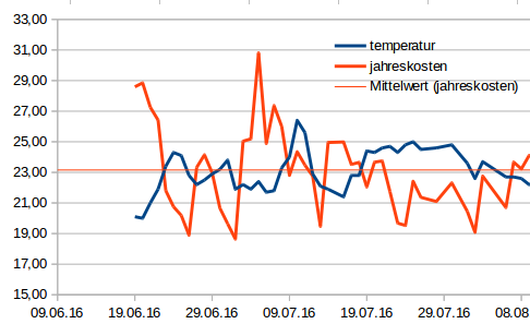

Ich habe jetzt meinen 3 Jahre alten Einbaukühlschrank Neff KL245TE
K6634X11 mit 17l Gefrierfach und 117l Kühlraum auch mal gemessen. Der
Verbrauch ist von Neff mit 101kWh/a angegeben. In der Grafik ist ein
Strompreis von 0,25€ pro kWh angenommen. Gemessen wurde mit einem
älteren KD302 von Reichelt. Es sieht so aus, als ob der Kühlschrank bei
höherer Raumtemperatur weniger Energie benötigt. Woran könnte dies
liegen?
Kühlender schrieb:
> Es sieht so aus, als ob der Kühlschrank bei höherer Raumtemperatur
> weniger Energie benötigt. Woran könnte dies liegen?
Mess- bzw. Verfahrensfehler.
Du musst auch das Nutzungsverhalten berücksichtigen, d.h. wie oft Türen
geöffnet, wie voll der Kühlschrank ist und wie oft Gegenstände mit
welcher Masse und welcher Temperatur in den Kühlschrank eingebracht
werden.
Wenn Du also während Deiner Messung zwei Wochen im Urlaub warst,
verfälscht das das Messergebnis genauso wie das
in-den-Kühlschrank-stellen von im Auto aufgeheizten Bierdosen.

Vielleicht interessiert es?
Der Langzeittest hat ergeben:
Im Sommer, bei stellenweise 30° Umgebungstemperatur, lag der
Energieverbrauch bei 5KWh/Monat bzw. 0,15KWh/Tag.
Im Fach herrscht über ca. 7 Stunden lang im Stück eine Temperatur von
+0,3 Grad. Danach läuft bei Erreichen
von +3 Grad der Kompressor wieder für 20 Minuten  an.
Für verderbliche Lebensmittel wie Fisch, aber auch Quark, Eier Käse,
frischer Schnittlauch, Petersilie, Milch, u. U. auch Bier, ist eine
Lagerungstemperatur von 0° ideal...nicht jedoch für Tomaten!
Butter wäre zwar auch noch streichfähig, belasse ich jedoch im wärmeren,
darunter liegenden Kühlraum.
Die Hysterese der Regelung habe ich über den Taupunkt von Eis gelegt.
Das Eis im Dämmschaum bzw. im Gefriergut muß jedesmal vollständig
schmelzen, damit eine weitere Erhöhung der Temperatur auf über null Grad
stattfinden kann. Es scheint, der Aggregatzustand Eis bildet einen sehr
effektiven Energiespeicher.
Auf der Skizze sind grob die Temperaturverläufe eingezeichnet.
Ich finde, für einen 30 Jahre alten Kühlschrank sind das ausgezeichnete
Verbrauchswerte. Ich rechne übers Jahr mit weniger als 20 Euro für die
Kühlung, zumal in der kalten Jahreszeit der Verbrauch noch weiter
zurückgehen dürfte.
Für eine alleinstehende, finanzschwache Person reicht so eine
Einrichtung mit 18 Liter-Fach doch völlig aus?
