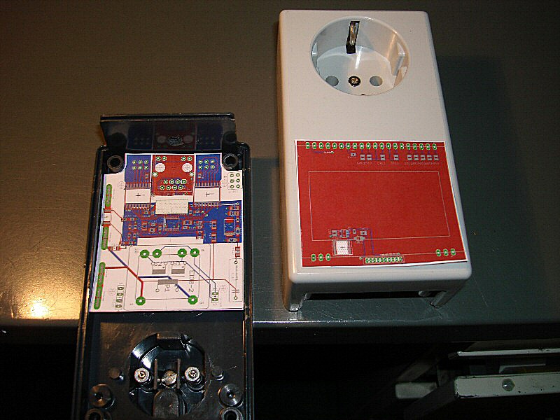

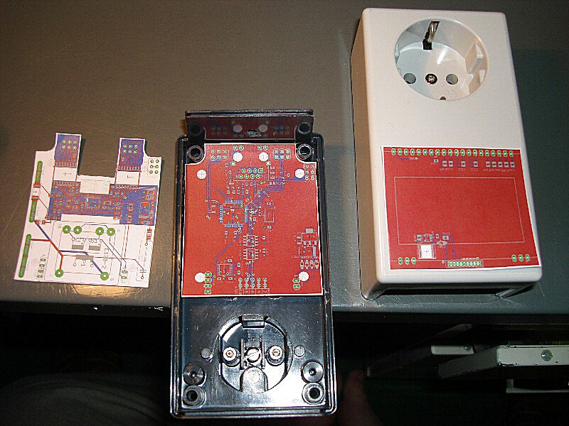

Michael Giertz schrieb: > Hallo, > ich möchte mir mit einem uC ein Leistungsmessgerät bauen. > > Auf einem Display soll ausgegeben werden: Ich habe hier auch mal so etwas geplant, bin aber nie zur Realisierung gekommen. Vielleicht kannst Du das ja als Basis benutzen. Ich hatte geplant, das ganze in ein Steckernetzteilgehäuse "BOPLA SE432 DE" (kannst bei Réichelt danach suchen) einzubauen. fchk

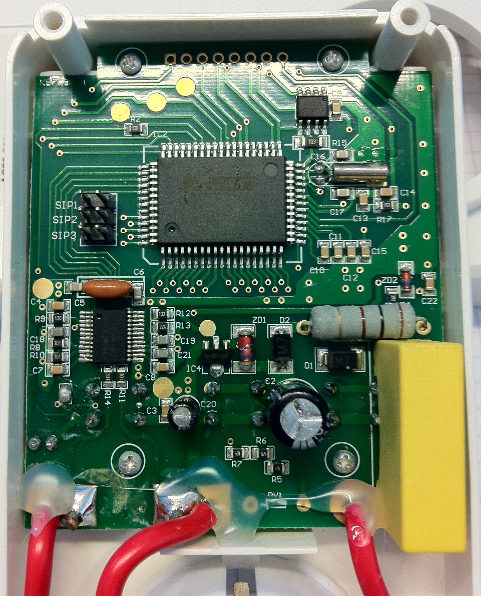

Rufus Τ. Firefly schrieb: > Im OT gibt es derzeit eine Diskussion über derartige Messgeräte, in der > ich ein Datenblatt des in einem einem ziemlich präzise arbeitenden Gerät > verbauten Wandlerbausteins von Cirrus Logic verlinkt habe. > > Beitrag "Re: Warum Leistungsmesser aus dem Baumarkt in den Elektroschrott gehören" Wäre jetzt auch mein Vorschlag gewesen, dieses als Basis zu nehmen (letztlich ist es unschlagbar günstig im Preis, und man hat bereits das ganze Niederspannungs-Frontend zusammen) und dann nur noch die gewünschten Funktionen (wie das Logging auf SD-Karte) zu ergänzen. Kann allerdings sein, dass die innerhalb des Geräts keine Netztrennung für die Versorgungsspannung haben, da muss man sich dann was bezüglich Berührungsschutz einfallen lassen. Beispielsweise ein mechanisches Design, bei dem die SD-Karte so isoliert ist, dass man zum Wechsel der Karte und Öffnen des Deckels das Gerät aus der Steckdose ziehen muss.
Überlicher Verständnisfehler der dahinterliegenden Mathematik oder auch nur ein Typo... In diesem Zusammenhang ist doch wohl eindeutig ersichtlich, dass 'kWh' - Kilowattstunden gemeint sind. Ist zwar auch nicht die SI-Einheit für die Dimension Energie, doch in dem Kontext sicher sinnvoller als die Angabe in Joule.
Jörg Wunsch schrieb: > Kann allerdings sein, dass die innerhalb des Geräts keine Netztrennung > für die Versorgungsspannung haben, Natürlich nicht, das wäre viel zu teuer. So sieht das Ding von innen aus (Anhang)
