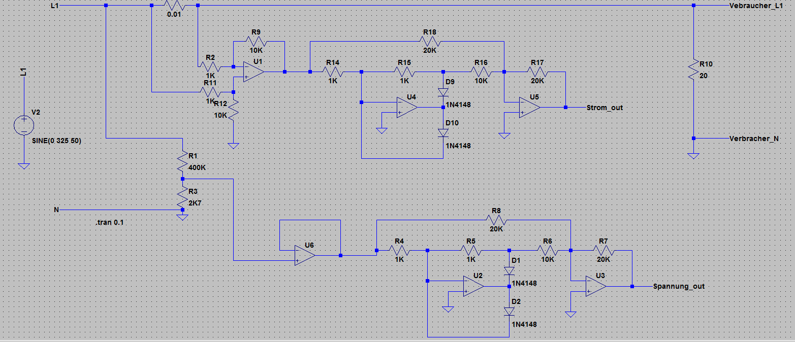

von Schaltungswächter (Gast)
Wenn es etwas preiswerter sein darf:
Beitrag "Wirkleistungsmessgerät"

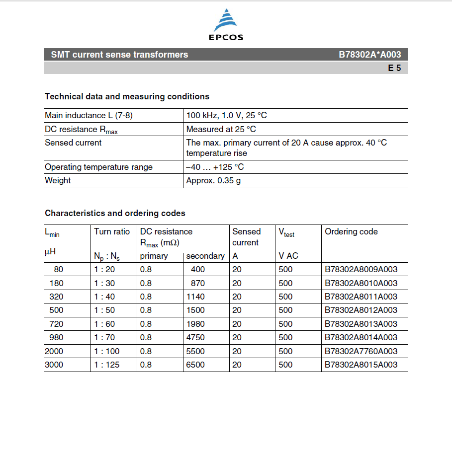

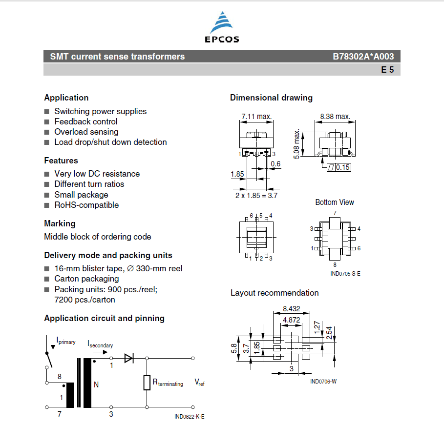

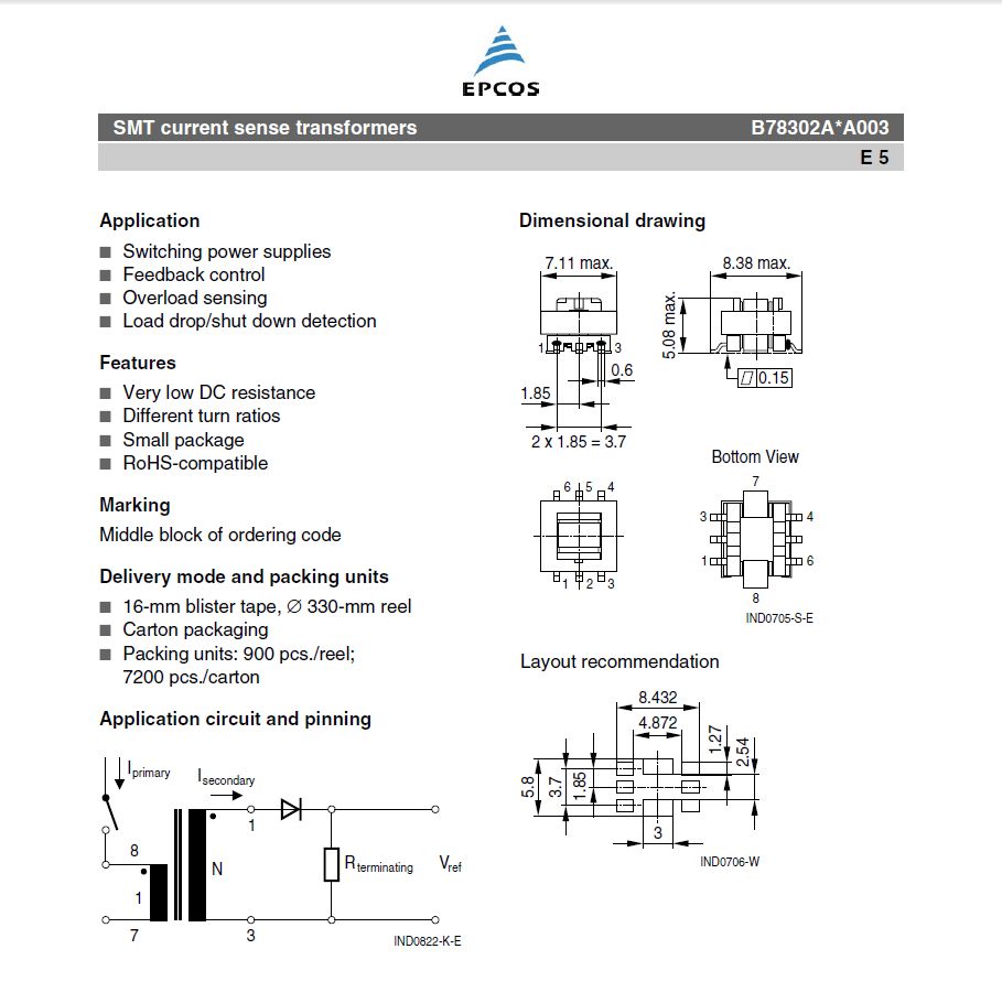

von Falk B. (falk)
Man nehme einen Stromwandler. Den selber wickeln würde ich nicht, 1000
Windungen auf einen Ringkern fummeln, nein danke. Für 3,fuffzich lohnt
sich das auch für den Bastler nicht.
Z.B. Conrad 415707, ist aber ein Apothekenpreis. Bei RS und Farnell gibt
es die für DEUTLICH weniger. Z.B. RS 537-4485, der geht bis 60A.
Die Dinger von LEM sind zwar gut, für eine einfache AC Strommessung aber
Overkill. Stromwandler, dahinter ein einfacher Präzisionsgleichrichter
mit zwei OPVs, fertig ist die Laube. Wer dann aber echten RMS-Strom
haben will, muss einen RMS-DC Wandler nehmen, AD737 ist ganz gut und
bezahlbar.
MFG
Falk
Stromwandler:
Ich muss mal hier her verlinken...
Beitrag "Re: Wirkleistungsmessgerät"

von Falk B. (falk)
@  Mark S. (kschluss)
>Ich schließe zb an die GND Leitung den Stromwandler an,
Am 230V Netz gibt es kein GND; nur L und N und PE. Nimm L oder N.
>und über die
>Sekundärwicklung vom Stromwandler schließe ich einen Gleichrichter (
>muss es ein Präzisionsgleichrichter sein oder reicht auch ein normaler
>Brückengleichrichter? )
Stimmt, normaler Brückengleichrichter reicht.
>und dahinter einen Wiederstand und dazu parallel
Widerstand.
>einen ADC ?
Ja. Wobei ein Kondensator hier auch sinnvoll wäre, um den Mittelwert
ohne Softwareaufwand zu erzeugen.
MfG
Falk
@ Falk Brunner
Wie soll der Brückengleichrichter mit 1,4 Volt Flussspannung die
Millivolt vom Stomwandler gleichrichten?
Oder habe ich das jetzt falsch interpretiert?
von Falk B. (falk)
@  Schaltungswächter (Gast)
Ganz einfach. Der Stromwandler ist eine Konstantstromquelle.
Man darf es nur nicht mit der Ausgangsspannung übertreiben, dann kommt
die Sättigung. Also den Bürdenwiderstand nicht zu groß machen.
MFG
Falk

Nö. Der hier spuckt ordentlich Spannung aus.
RS Nummer 537-4485
MFG
Falk
Danke für das Datenblatt.
Das er bei 0 Ohm Bürde, 0% Fehler hat, nutze ich im Gegenkopplungszweig
eines OPV schamlos aus.

von Mark S. (kschluss)
@ Falk Brunner
kennst du zufällig auch einen kleineren Stromwandler ? Da das ganze in
eine Steckdose soll, sollte es möglichst klein sein.

so ich hab mir einen kleineren Stromwandler rausgesucht, und würde gerne
eure Meinungen dazu hören:
EPCOS - B82801B0724A060 - TRANSFORMER, CURRENT, E5, 720UH
Für Schaltnetzteile, 100kHz laut Spec.
Was soll der bei Dir machen?
nur mal so am Rande, wäre es möglich den von mir Vorgeschlagenen
Stromwandler für mein Vorhaben zu verwenden, obwohl er für eine Frequenz
von 100KHz ausgelegt ist ?
Nein, leider nicht.
Zu kleiner Kern, zu geringe Permeabilität, ...

von Messer (Gast)
Hallo Zusammen,
ich will auch an einer Steckdose Strom und Spannung messen, um die
Wirkleistung zu berechnen.
P = Ueff*Ieff*cos(a)
Ich habe dazu eine Schaltung entworfen. Die Bauteile will ich später
kaufen,
wenn ich weiss, dass sie funktioniert.
Nun möchte ich euch fragen, wer schon Erfahrung mit der Messung des
Stroms und der Spannung  hat, ob mit der Schaltung die Messung der
Wirkleistung realisieren kann.

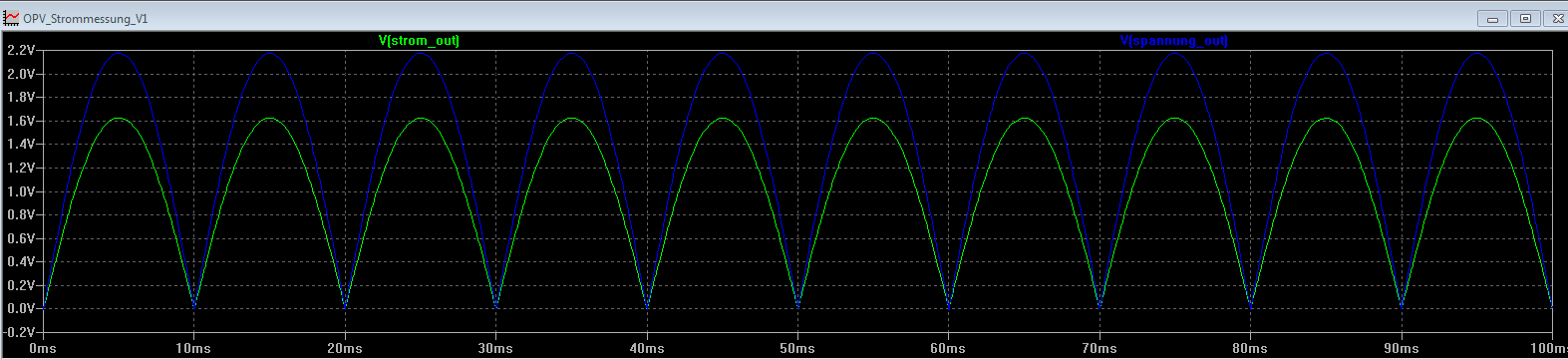

von Messer (Gast)
Danke für deinen Tipp,gibt der Sensor positive pulsierende Spannung wie
in eingefügten Bild und un welchem Bereich liegt bei dem Sensor Vout ?

von Lutz (Gast)
Meinst du die PAC17xx? Auf die Schnelle lese ich da nur was von 0 - 40
V, also nichts für 230 V.
M.w. gibt er bei 0 V die halbe Betriebspannung aus. Bei negativen
Strömen weniger. bei positiven mehr.
von Lutz (Gast)

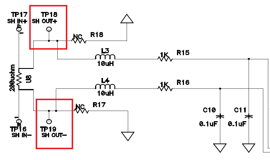

ich habe mir das Datenblatt angeschaut und die Lösung von Microchip mit
MCP3909 finde super.
Nun habe ich jetzt eine Frage zu Schaltung. Was ist das für ein Element
TP18
SH Out + und TP18 SH Out - und was macht es da genau?. Welche Rolle
spielt da ein NC Wiederstand gegen Masse?
TP steht für test point. SH wiederum steht für shunt, das ist Dein
Messwiderstand.
Und ein NC-Widerstand ist nicht da, denn er ist not connected, also
nicht bestückt.

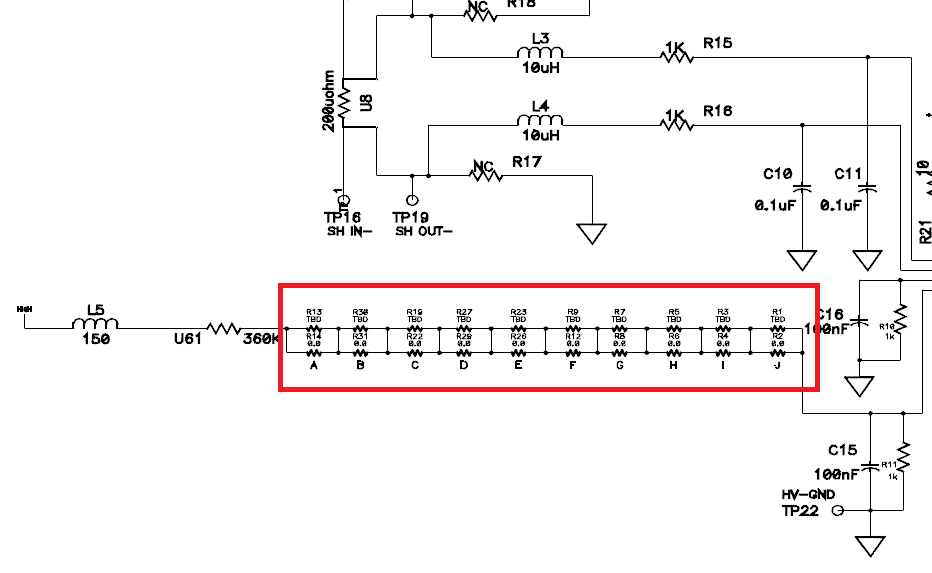

von Messer (Gast)
Wozu braucht man hier die ganzen Widerstände?
Man hat eine bekannte Spannung von +-325V
Denk mal über die Spannungsfestigkeit eines einzelnen Widerstandes
nach.
von Messer (Gast)
Da bin ich nicht schlau geworden.
Spannungsfestigkeit ist die Spannung, bei der noch Widerstände betrieben
werden können.Was hat es mit diesen Widerständen zu tun?
