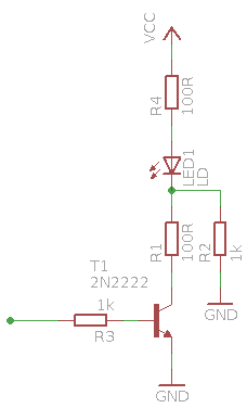

ich möchte eine ganz normale Laserdiode mit ca. 10MHz modulieren;
sämtliche Lasermodule, trieber,... fallen hier schonmal vollkommen weg,
da sie entweder außerhalb meines (Schüler-)Budgets liegen, oder bei ca.
100kHz schlappmachen. Die Kontrolle der Leistung über den
Monitordiodenstrom ist mir eigentlich nicht wichtig, da die Diode
sowieso vor jedem Betrieb mit einem Poti auf die optimale Leistung
eingestellt wird.
Momentan habe ich zwischen 5V und Anode ein Poti zur Leistungsregelung,
die Kathode wird über 100Ohm an den Kollektor eines 2N2222 verbunden,
sie hängt außerdem über 1k an Masse. Der Transistor in Emitterschaltung
wird bisher einfach mit Vorwiderstand (an der Basis) betrieben.
Das ganze System ist jetzt relativ langsam (hat bei 500kHz noch
wunderbar funktioniert, aber jetzt nicht mehr).... Außerdem "verhunzt"
mir die Schaltung das Ausgangssignal des LTC6900 von 5Vpp auf ca. 4Vpp,
was ich eigentlich vermeiden wollte.
Ich nehme an, dass mein Fehler bisher ist, dass der Transistor ständig
in Sättigung kommt?!
Habt Ihr vielleicht irgendwelche Tipps, Vorschläge, ... ?
Danke und viele Grüße
Jonas Bucher

von Jonas Bucher (Gast)
das ist der Schaltplan, der bei 500kHz optimal funktioniert hat, oben
halt noch ein Poti statt nem einfachen Widerstand
von jrg (Gast)
nimm einfach einen FET. BS170 oder BSS138 in SMD
von ArnoR (Gast)
Die Ursachen für das langsame Schalten sind der Basiswiderstand R3 und
die Sättigung des Transistors. Viel besser wird es, wenn du R1 in den
Emitter legst und einen niederohmigen Basisspannungsteiler einsetzt, der
den Transistor nicht übersteuert.
Oder wie schon gesagt einen kleinen Mosfet einsetzen.
von Falk B. (falk)
@  Jonas Bucher (Gast)
Jaja.
>eingestellt wird.
Dream on. Warum glaubst du, macht man so einen Aufwand mit dem
Monitordiodenstrom?
Was schon mal grottenschlecht ist.
Da hast du noch Glück gehabt.
Schon mal überlegt, dass eine LaserDIODE, mit einem STROM gesteuert
wird? Und gerade Laserdioden sind da sehr empfindlich bzg. Überstrom.
Lies mal was zuim Thema im Internet. Nein, hab keine Links parat, hab
mich aber vor langer Zeit mal mit dem Thema befasst.
1.) Man braucht eine Konstantstromquelle. Punkt!
2.) die kann man relaitv leicht mit einem Transistor in
Kolletorschaltung bauen, sie Link.
3.) Die Stromregelung ist nicht zum Spass da, wenn gleich man es
VORSICHTIG auch ohne probieren kann.
4.) Laserdioden haben einen Schwellstrom, unterhalb dessen sie nicht wie
ein laser sondern eine LED laufen. Tut denen nicht weh, bringt aber kein
(gebündeltes) Laserlicht.
5.) Diese Schwelle ist temperaturabhängig, genauso wie die Kennlinie
Strom-> Licht. Darum muss eine Regelung per Monitordiode sein.
6.) auf die Schnelle. R3 entfällt, Ansteuerung direkt an der Basis, R1
kommt zwischen Emitter und Masse, dann hast du eine brauchbare
MFG
Falk

von ArnoR (Gast)
Ist nicht gut, da er mit 5V ansteuert. Der Transistor wird total
übersteuert.
> R1 kommt zwischen Emitter und Masse
Hatte ich ja schon gesagt.
> dann hast du eine brauchbare Konstantstromquelle.
Hat er nicht, weil der Transistor übersteuert wird und nicht aktiv
linear arbeiten kann. Der Strom wird durch die Widerstände R1, R2, R4
und den eingeprägten Basisstrom bestimmt.

von Falk B. (falk)
@  ArnoR (Gast)
>übersteuert.
Da wird gar nicht übersteuert, schon gar nicht wenn du die Quelle nicht
kennst. Und eine Kollektroschaltung mit Basiswiderstand zu kastrieren
ist Müll.
Hat sich überschnitten, als ich mein Posting schieb war deins noch nicht
sichtbar.
Wieso denn? Das kommt auf den Ansteuerpegel an.
Nix eingeprägter Basistrom, wir reden von einer KOLLEKTORSCHALTUNG,
welche als Konstantstromquelle arbeitet. Die wird NIEDEROHMIG
angesteuert, der Basisstrom stellt sich über die Stromgegenkopplung ein.
Es gibt KEINEN Basiswiderstand.
Und ja, das war nur ein Tipp auf die Schnelle, der nich in allen
Parametern voll angepasst ist. Wenn alles mit 5V läuft muss man da noch
was tun, schon klar.
MFG
Falk

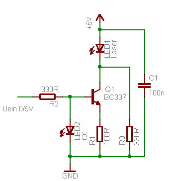

@Op
Im Anhang eine einfache Schaltung, die deutlich besser als dein Status
Quo sein dürfte. R3 stellt den Schwellstrom ein, ist hier mal ins Blaue
geraten mit ~2V Laserdiodenspannung und 10mA dimensioniert. R1 stellt
den Pulsstrom ein, über ihm fällt konstant ca. 1V ab. Den Rest erklärt
dir der Herr Ohm. LED2 muss eine rote LED mit 20mA Nennstrom sein.
@Falk: Deine ganze Kritik - so richtig sie sein mag - oben ist mir
durchaus bekannt, auch die Sache mit dem Monitordiodenstrom, welcher
wohl eher interessant wird, wenn man die Diode mit konstanter Leitung
betreiben will. Für mein Experiment ist es aber durchaus ausreichend,
wenn ich die Leistung mit dem Poti ungefähr so einstelle, dass bei
Logisch-High die Schwelle über- und bei Low unterschritten wird. Das
wird sowieso vor jedem Versuch neu eingestellt.
Trotzdem herzlichen Dank für die Unterstützung.
Die Sache mit der LED weiter unten werde ich morgen gleich testen! Ist
glaub ich besser hier, als eine Treiberschaltung mit Monitordiodenstrom,
was bei 10MHz für mich zu schwer umsetzbar sein wird.
