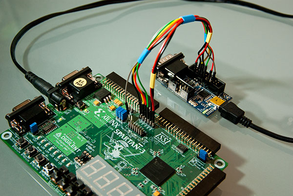

um mich in die Thematik FPGA einzuarbeiten, habe ich mir ein recht
betagtes Spartan-3 Starter Board besorgt. (das hier:
http://www.digilentinc.com/Products/Detail.cfm?NavPath=2,400,799&Prod=S3BOARD)
Dazu gehört nur ein Programmier-Adapter für den Parallel-Port, welchen
mein Computer leider nicht aufweist. Deshalb versuche ich nun, mit Hilfe
eines FT2232D basierenden USB-Adapter das Bit-File auf den FPGA zu
bringen. (Dieser Adapter:
http://www.ixbat.de//files/admin/projekte/openocd/610000043A.pdf)
Als Software zum Download möchte ich xc3sprog in der compilierten
Windows-Version verwenden (http://xc3sprog.sourceforge.net/), welches ja
sowohl mit dem FTDI-Chip als auch dem FPGA zurecht kommen soll.
Mein Problem ist nun, dass xc3sprog einen falschen IDCODE liest und kein
Programmieren möglich ist. Ich bekomme, wenn ich 'detect JTAG chain'
auswähle, folgende Meldung:

von Uwe Bonnes (Gast)
Wie ist der FTDI Baustein angekoppelt? Fliegend oder stabil ueber dafuer
vorgesehene Kabel und Steckverbinder?
Der Fehler ist typisch fuer Wackelkontakte in der JTAG Kette. Versuche
mal mit der -T0 Option einen dauertest der Kette zu fahren und mit einem
Oszi den Fehler zu finden. Vielleicht hilft auch nur Wackeln an den
Kontakten.

von Kai (Gast)
der FTDI ist, wie ich finde, recht sicher angeschlossen. Ich habe
einzelne Leitungen mit Crimp-Kontakten verwendet, die sitzen auch fest.
(siehe Foto) Einen Wackelkontakt würde ich daher ziemlich sicher
ausschließen.

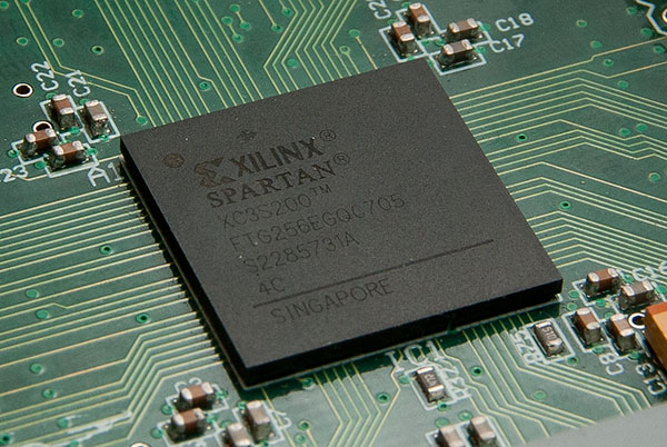

Zum Engineering Sample: auf dem Chip ist kein ES vermerkt. Und es wäre
ja auch recht seltsam, auf so nem kommerziellen Starter Board was
außergewöhnliches einzusetzen.

von Kai (Gast)
Da ich so gerne Fotos mache, hier noch der Aufdruck vom Chip. Ich würde
sagen, dass ist ein ganz normaler XC3S200, laut Datenblatt
gekennzeichnet.

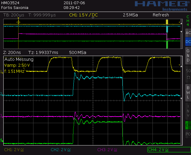

Laut dem Schaltplan S3Board.pdf arbeitet das Prom mit 3.3 Volt
VCCJ(VCCO), waehrend der XC3S mit VCCAUX 2.5 Volt arbeitet. Durch die
100 R zwischen den FTDI Ausgaengen und den internen TCK/TDI/TMS bekommt
dann das Prom einen High Pegel von VCCAUX + 1 * interne Schutzdiode. Das
reicht gerade so. XC3S TDO ist aber ein richtiges CMOS2.5 Volt Signal,
und dass reicht dem PROM wohl nicht richtig, zumindestens bei schnellen
Signalen, die dann noch nicht richtig den Endwert erreicht haben.
In meinen Schaltungen mit dem XC3S ist an der Stelle ein Pegelumsetzer.
XC3SA und XC6 kann aber auch JTAG mit 3.3 Volt und dann hat man das
Problem nicht mehr.
Probier doch mal die aktuelle Variante mit langsameren JTAG Takt, die
ich oben gepostet habe. Dann sind die Chancen groesser, das XC3S TDO
einen "richtigen" Pegel hat.

von Kai (Gast)
Mein FTDI Board hat leider keinen EEProm bestückt, also kann ich da
nichts mit FTProg konfigurieren. Aber ich habe noch Widerstände
entdeckt, jeweils 100R und dazu noch einen Kondensator mit 47p nach
Masse. Den Widerstand habe ich mal gebrückt. Hat aber auch nichts
geholfen...
Hier nochmal der Schaltplan:
Im Anhang mal ein Snapshot der Signale, oben clock, darunter TDO des
Flash, darunter TDI des FPGA, ganz unten nochmal das TDO aber direkt am
FTDI gemessen.
Ich habe hierzu die xc3sprog-Version von Uwe verwendet, die Clock läuft
deshalb mit 1,5 MHz. Die Standard-Version läuft mit 6MHz und da sieht
die Clock echt verheerend aus...
Kann man die Geschwindigkeit irgendwie noch weiter drosseln?
Die Treiberstaerke laesst sich nur im FTDI EEPROM einstellen.
Um ein libftdi Programm zu kompilieren, brauchst Du ein Export File von
libusb-win32. Fuer den Mingw Compilier kann ich Dir das Export schicken.
Aber warum willst Du etwas kompilieren? Wenn es auch mit den 1.5 MHz
nicht laeuft, dann liegt das Problem an den Pegeln oder an Klinglern an
den Flanken. Bei gleicher Flankensteilheit bleibt das Klingeln auch bei
Signalen mit geringer Frequenz gleich.
Mach noch einen Versuch, wobei Du die Massen von Adapter und Karte noch
mit weiteren Kabel verbindest. Vielleicht brinmg das ein Quaentchen
sauberere Signale.
von Kai (Gast)
> sauberere Signale.
Hab ich probiert. Bringt aber leider auch nichts. Ich habe jetzt mal nen
EEProm bestellt und werde den noch auf dem FTDI-Board bestücken.
Kannst Du eventuell eine xc3sprog-Version bauen, die mit 500kHz oder
noch weniger läuft? Ich würde es ganz gern mal gaaanz langsam
probieren...

von Georg A. (Gast)
Als Pfuschlösung könnte man noch mit Pullups auf den Signalen rumspielen
(so 2k und kleiner werdend).
