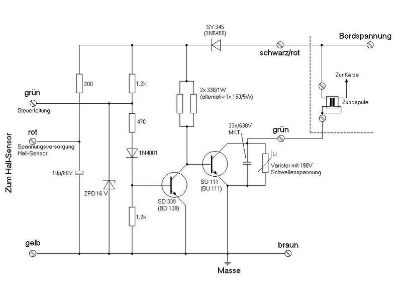

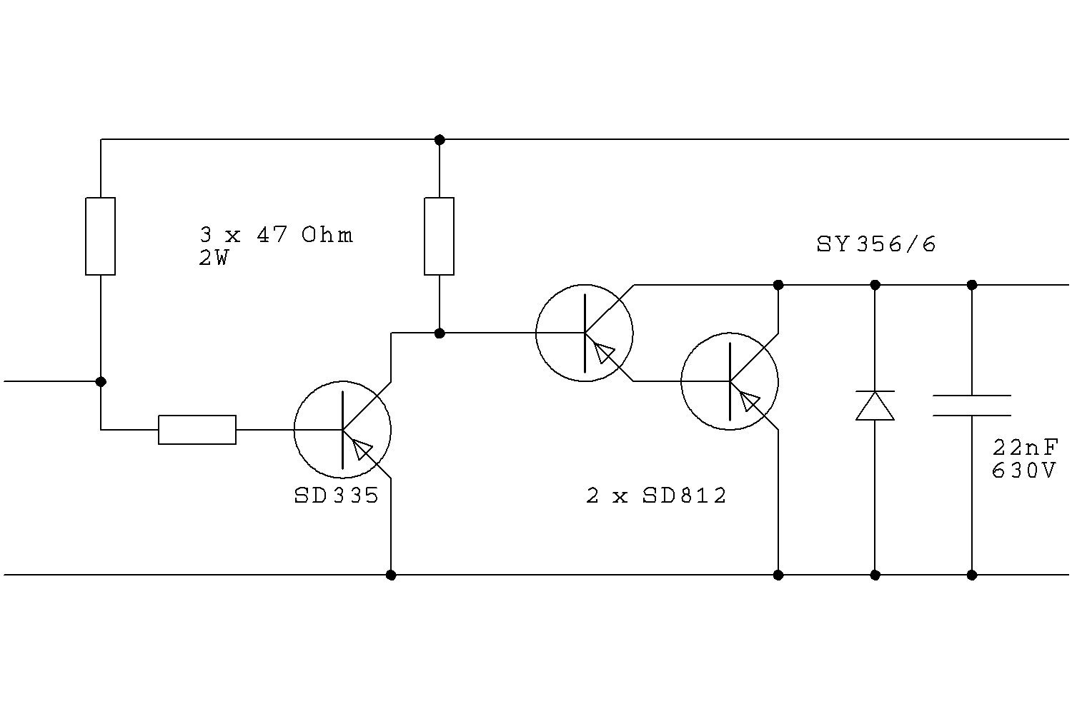

Ich suche den Schaltplan der elektronischen Zündeinheit EBZA-2H vom PKW Trabant. Im Netz finde ich nur den Stromlaufplan des ganzen Fahrzeugs mit der Zündanlage als Black-Box. Um die Schaltung reparieren zu können, bräuchte ich die Innenschaltung. Herauszeichnen bringt nicht viel, weil etliche Widerstände abgeraucht sind und damit die Werte nicht mehr zu erkennen sind. (Google ist nicht mein Freund, aber die Suche dort brachte mir kein Resultat) MfG Paul
Evtl. im Trabiforum suchen oder Ersatzlösung in alter Zeitschrift wie Funkamateur.de ?
Ich kann mich nicht dran erinnern, davon jemals einen Schaltplan gesehen zu haben. Ist das Dingens eigentlich vergossen? Vom Prinzip her dürfte es eine einfache Transistorzündung sein, aber der Teufel steckt natürlich im Detail. p.s.: 100 Hz mit 'ner Morsetaste dürfte selbst für eingefleischte QRQler eine ziemliche Herausforderung werden. ;-)
Wenns nur die Widerstände sind, hilft vielleicht das hier schon: http://trabitechnik.com/index.php?lang=de&page=23&page_number=1#Fehler%20in%20der%20EBZA
... nen schaltplan für den Wartburg gibs hier, ich glaub kaum das die Bauteile großartig anders sind, nur halt für 3 Zylinder: http://www.wartburgpeter.de/tez_ebza.htm
Jörg Wunsch schrieb: > p.s.: 100 Hz mit 'ner Morsetaste dürfte selbst für eingefleischte > QRQler eine ziemliche Herausforderung werden. ;-) du vegisst die Frequenzverdopplung durch Rückkopplung vom Straßenbelag
test schrieb: > ... nen schaltplan für den Wartburg gibs hier, ich glaub kaum das die > Bauteile großartig anders sind, nur halt für 3 Zylinder: > http://www.wartburgpeter.de/tez_ebza.htm Ist ja alles schön diskret, das hat man doch in 'ner halben Stunde zu Papier gebracht. Schade, dass der Autor Bildformate nicht gelesen hat ;), der Schaltplan als JPEG ist ja gruselig.
Ich kann mich erinnern, früher mal, aus "Überplanbeständen" EBZA-Bausteine im Amateurbedarfshandel günstig zu bekommen. Damals waren die Leistungstransistoren für mich Halbstarken ja Gold wert. Hoffe, das mein Alzheimer noch nicht weit fortgeschritten ist... mfG ingo
Vielleicht hier was, Bilder und ein Schaltplan mit dem SU1111. Evtl. könnte der aber für 6V sein. http://mz-forum.com/viewtopic.php?style=3&f=6&t=2712 Es wurden dazu auch spezielle Zündspulen verbaut. Und gab es nicht auch eine Variante mit Thyristoren?
Michael_ schrieb: > Und gab es nicht auch eine Variante mit Thyristoren? Meines Wissens nie industriell, sondern nur als Eigenbauten.
Ich bedanke mich bei Michael, Ingo und Test. Das hat mir weitergeholfen. Mein Kumpel bekam einen Trabant geschenkt, der aber elektrisch fix und fertig war. Ich werde die Schaltung neu aufbauen müssen, da die Platine auch schon sehr mitgenommen aussieht. @Unterbrecher Die Morsetaste kannst Du Dir glanzverzinken lassen... 51 und 73 ;-) MfG Paul

Also ich hätte schon gelacht wenn jemand 1990 gesagt hätte, daß eine von den damals schon gerne sterbenden Transistorzündanlagen es bis ins Jahr 2011 schafft...*fg* Vielleicht passt diese Schaltung hier? Bräuchte man halt für jeden Zylinder einmal.
@Ben Nein, das ist die Schaltung vom Motorrad ETZ 250. Ich habe mittlerweile die Schaltung wieder neu aufgebaut. Zum Glück waren die Transistoren SU168 noch in Ordnung, die die Zündspulen schalten. Die Kiste läuft wieder und heute Nachmittag werden wir mal eine Probefahrt mit roten Nummernschildern machen. MfG Paul

Da waren eigentlich zwei mal SU177 als Darlington drauf. Zumindest auf der vom Wartburg.
