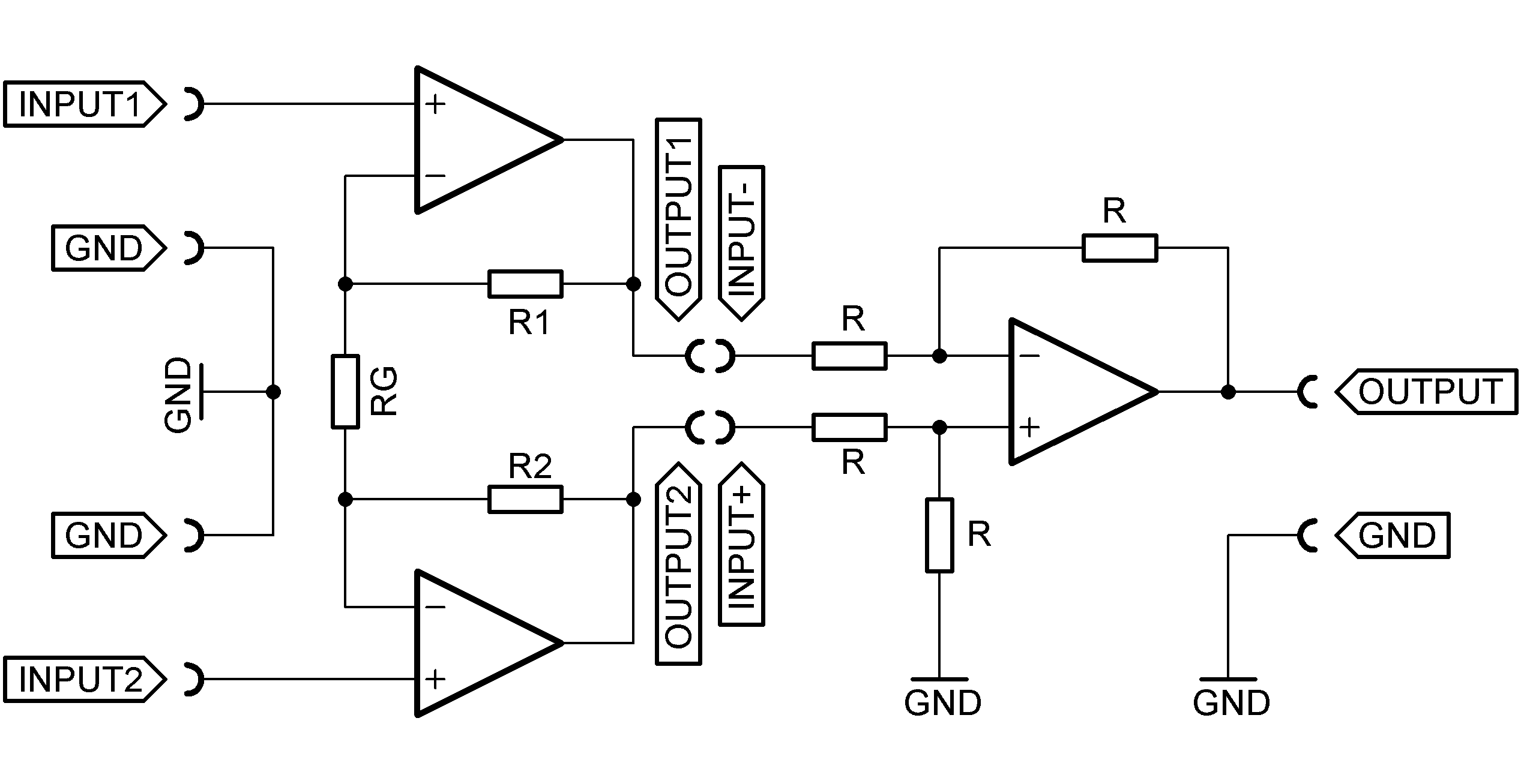

Hallo zusammen, ich möchte ein Gewicht messen. Dazu habe ich eine alte Küchenwaage ausgeschlachtet. Ich suche nun nach einem Lösungsansatz. Am liebsten wäre es mir ich würde nur den Biegebalken benutzen. Allerdings scheut mich die Analogtechnik, denn ich müsste Spannungsänderungen im Millivoltbereich erfassen, verstärken und einem ADC zuführen. Eine zweite Möglichkeit wäre es einfach die Pins des Displays auszulesen und daraus quasi das Gewicht zu berechnen. Nur leider hat ein erstes Durchmessen ergeben, dass die Pins wohl nicht ganz so klar belegt sind, wie ich es gerne hätte. Ein Gewicht von 1159g sollte ja irgendwo eine Pegelabfolge von 10010000111 ergeben. Diese ist aber an den Pins nicht wiederzuerkennen. Der Biegebalken scheint aus 2 DMS zu bestehen, die in einer wheatone'schen Brücken zusammengeschalten sind, zumindest kommen 4 Drähte aus dem Biegebalken^^ Ich bin gespannt auf eure Vorschläge und Tipps. Vielleicht kennt jemand sogar eine Seite, wo jemand schonmal was ähnliches gemacht hat:-) Danke...

Hier so etwas musst du dir aufbauen - einen Instrumentationsverstärker. Oder halt einen fertigen verwenden, wie einen INAxxx.

OK...ich sehe schon, dass ich es selbst machen sollte^^ Was meint ihr mit INAxxxx...könnt ihr ein Beispiel geben? Finde darunter nichts!
Diese hier sind genau für solche Anwendungen: http://focus.ti.com/paramsearch/docs/parametricsearch.tsp?family=analog&familyId=1612&uiTemplateId=NODE_STRY_PGE_T
Mein Vor-Poster hat recht... Single-Supply Typen sind hier besser.

Natürlich kommen TK usw. dazu. Und ne ordentliche Referenz brauchst du auch. Aber wenn du sagst, Instrumentationsverstärker wäre die falsche Wahl, dann mal her mit der richtigen Lösung. Und 10-20uV...deshalb verstärkt man ja.

Also ich habe es jetzt mit 2,7V versucht (Batterie der Küchenwaage;-)). Da ist die Veränderung nur 0 - 3mv. Und ich habe auch nochmal nachgemessen: E+ | | --------- | | R = 826 R = 826 Ohm | | | +-------- S+ | | +------------------ S- | | R = 741 R = 741 Ohm | | --------- | | E- E+ zu E- = 1071 Ohm und S+ zu S- = 986 Ohm. Mh...wenn ich die Gesetze von Widerständen in Parallelschaltung anwende haut das trotzdem nicht hin.
Aso...die 0-3 mV meine ich absolut. Also unbelastet hat die Wägezelle an den Ausgängen S+/- genau 0V!

Na also, dann ist doch erst einmal das Gröbste geschafft. Die Brücke wird an den E-Anschlüssen gespeist und liefert bei Last 0...3mV An die Diagonale gehört jetzt ein Verstärker, der dies auf 0...Umax verstärkt, wobei 0...Umax an einen AD Wandler kommt. Ein 10-Bit-Wandler könnte dann mit 1024 Schritten gerade die passende Auflösung bringen. Das könnte fast schon ein Mikrokontroller (z.B atmega8 mit Mittelwertbildung über 64 oder mehr Mesungen) Natürlich hängt die Genauigkeit sehr von anderen Dingen ab: -Die Brücke sollte mit einer Spannung gespeist sein, die von Vref des Wandlers hergeleitet ist. -Der OPAmp muss sehr geringe Drift haben, alle Widerstände der Beschaltung müssen geringen Tk haben und sollten möglichst gleiche Temperatur haben (keiner direkt neben dem Netzteil usw.) -Die Einkopplung von Spannung über die Zuleitungen muss weitgehend ausgeschaltet sein. Da ist der Leiterbahnentwurf schon eine Kunst. Was Du Dir in Wirklichkeit antust, erkennt man an der Abschätzung: 10g von 10kg sind 1/1000. Ein Tausendstel der Brücken-Ausgangsspannung ist 3 Mikrovolt !!! auch nach Verstärkung entspricht dies (als Tausendstel von Umax, der Eingangsspannung des AD Wandlers) noch wenigen mV. Da spielt man schon in einer recht hohen Liga. Was so an Haushalts-(nicht eichfähigen) Waagen herumsteht, schafft das auf jeden Fall nicht.
